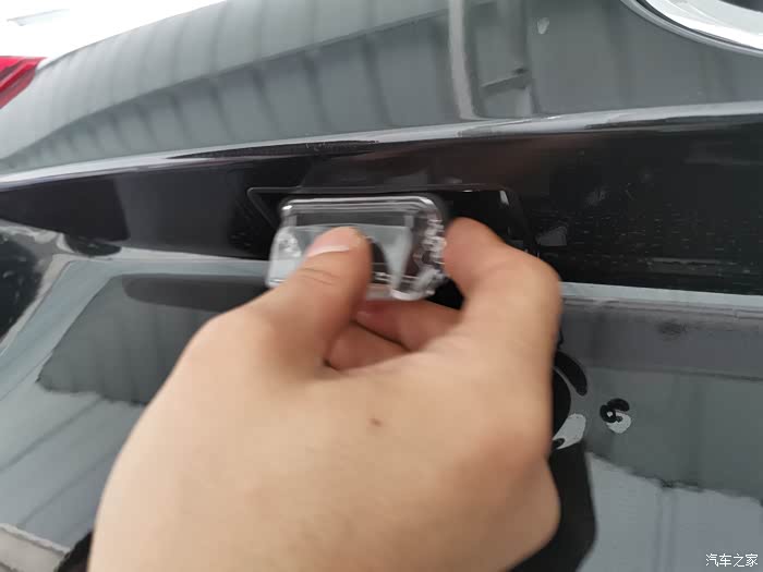

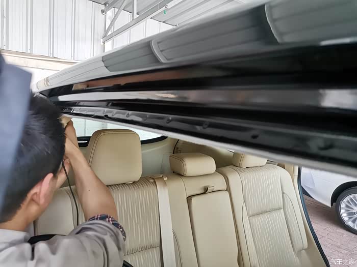

倒车影像 摄像头走线
后面也挨着拆下
从管子里面走线
