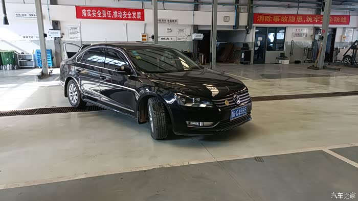

一早把车辆开到店里进行检查
停在工位上,等待与接待人员沟通
维修师傅把车辆开到维修车间,早上来的早一些,其他工位上还没有车辆

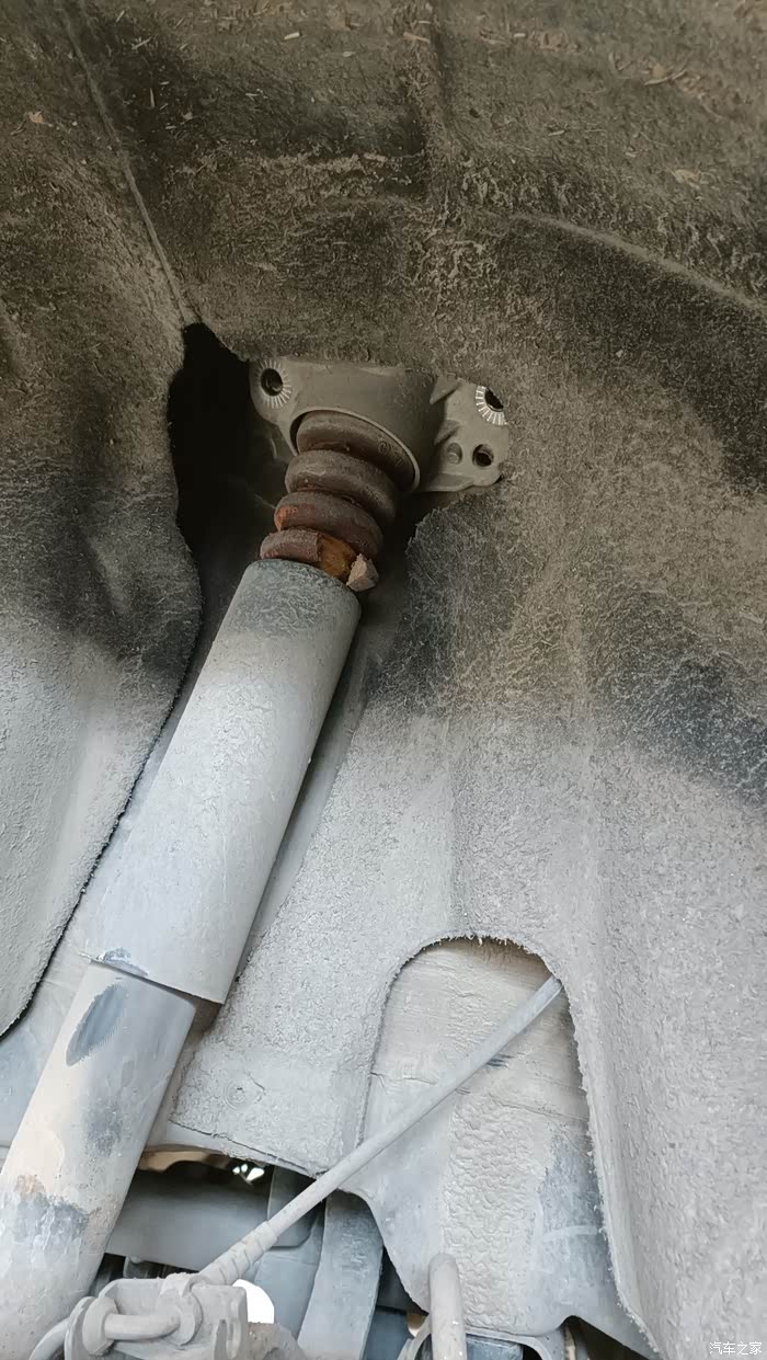

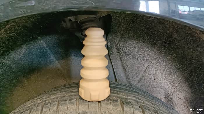

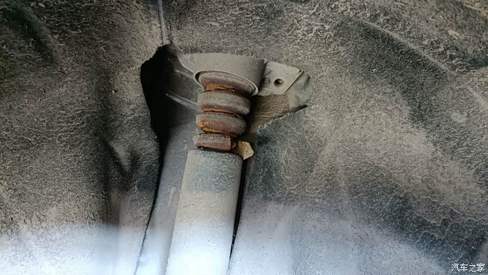

更换前先给减震缓冲块拍了一张照片,一处已经明显要脱落,幸亏及时发现

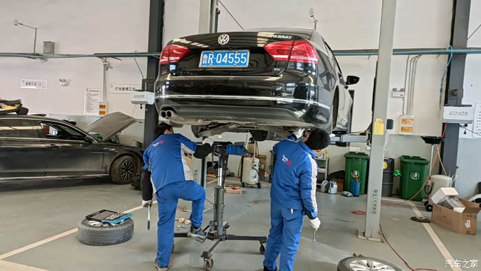

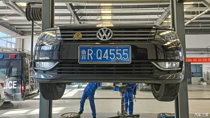

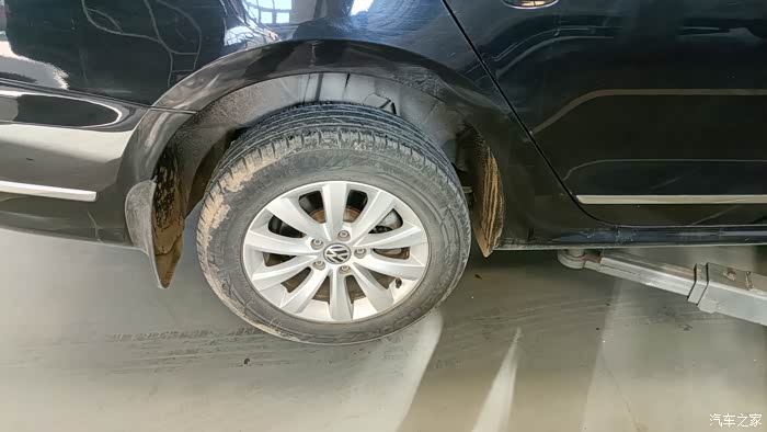

车在起升架上慢慢升起,本来轮胎跟车身贴的很近,因为轮胎一下不受力,一下分开好大一段距离

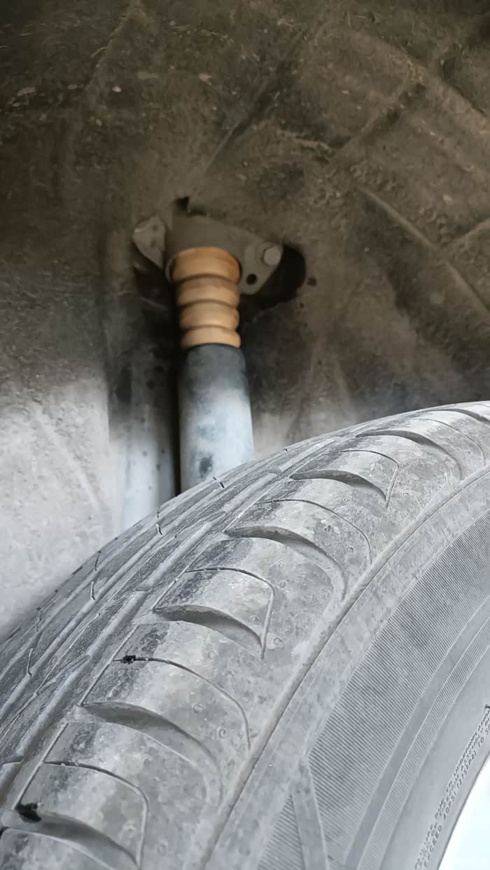

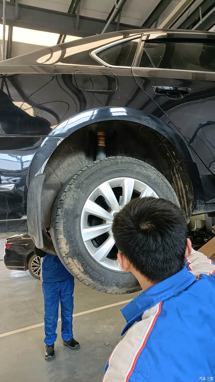

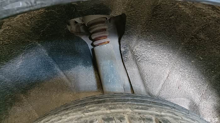

另外一侧的减震缓冲块,虽然没有大的脱落的地方,但是里面链接处开裂的厉害,也该换了

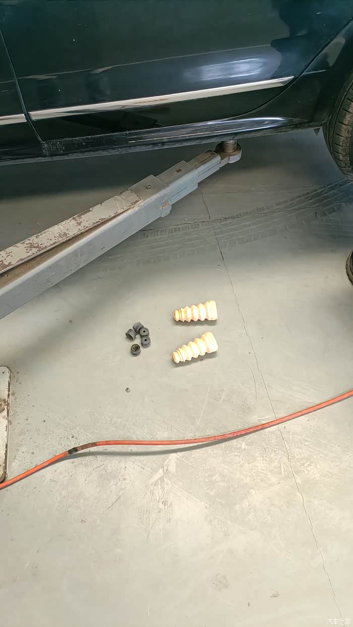

师傅去仓库把减震缓冲块拿出,放在地上

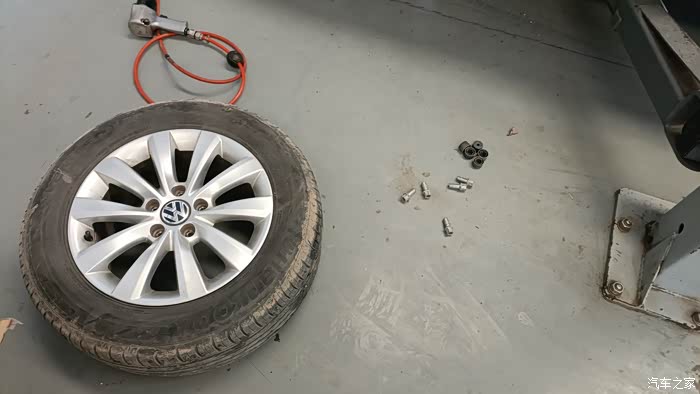

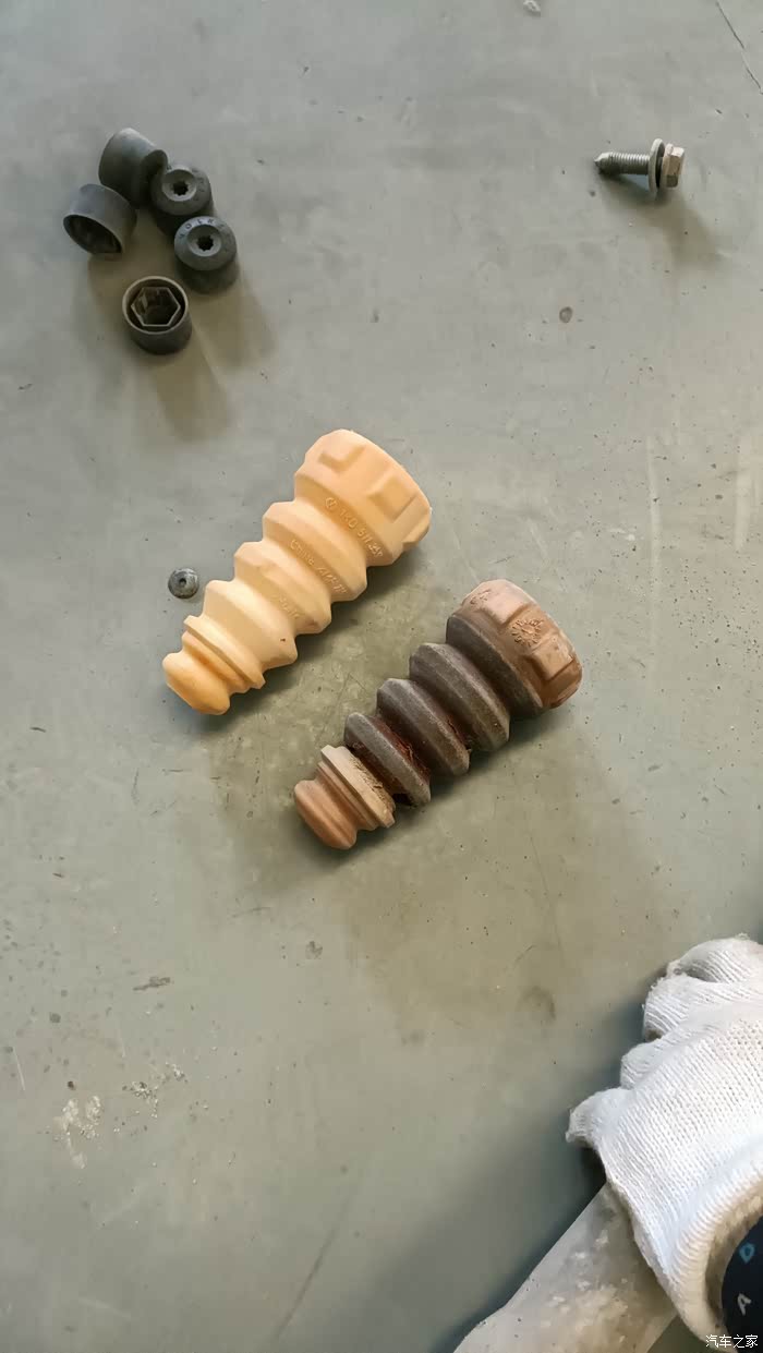

螺栓拆卸下来,把轮胎放在一边

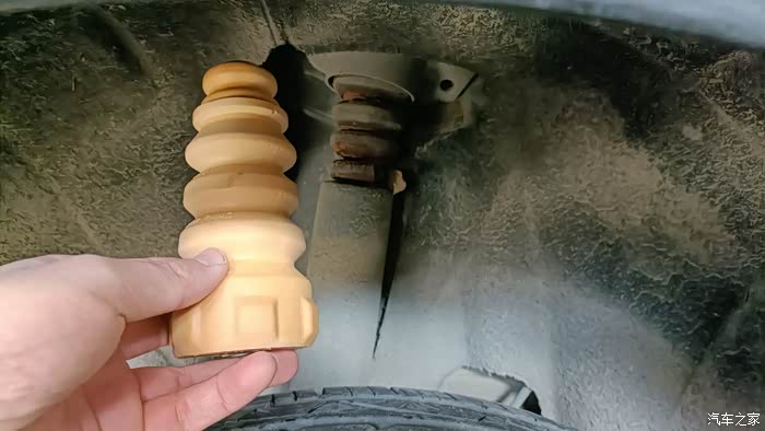

近距离又拍了一张照片,该换了

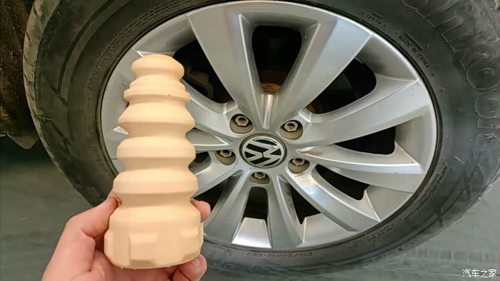

拿出新的减震缓冲块进行对比一下
更换之前合个影
把另外一侧的放在轮胎上了,方便对比

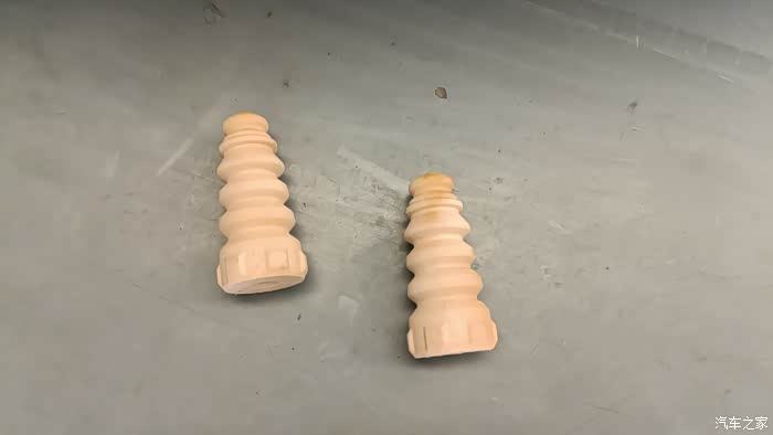

一次更换了左右两边的减震缓冲块
师傅取出专业的托举架

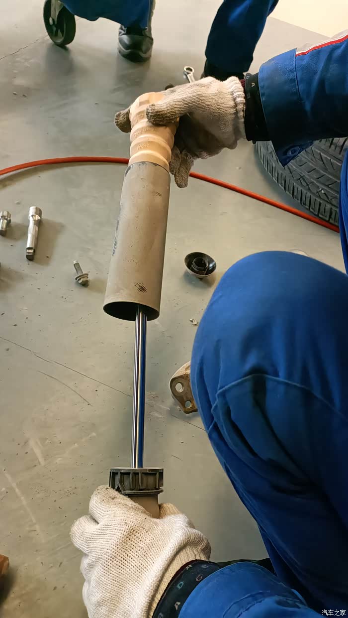

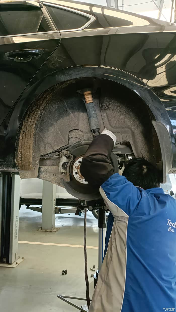

师傅已经把左侧的减震器给拆了下来,由于减震器中间紧固顶座的螺帽比较紧固,所以师傅用专用工具来拆下螺丝帽。快速扳手紧固减震器中间的轴,扳手长套筒来松螺丝
前面角度来一张照片

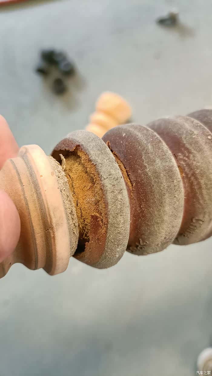

拆下来,拿在手里,胶体触感已经发硬,里面开裂的厉害
减震缓冲块的主要作用就是缓冲减震器所受到的外部冲击,延长减震器的使用寿命!这是右侧的减震缓冲块,已经出现问题。如果不换的话,减震器在受到比较大的冲击时,有可能会被直接压缩到最大程度,对减震器有所损伤
在安装减震缓冲块时,师傅先是把减震缓冲块给安装到下面的防尘罩上,然后把它安装在顶托上,最后再一起套在减震器的轴上

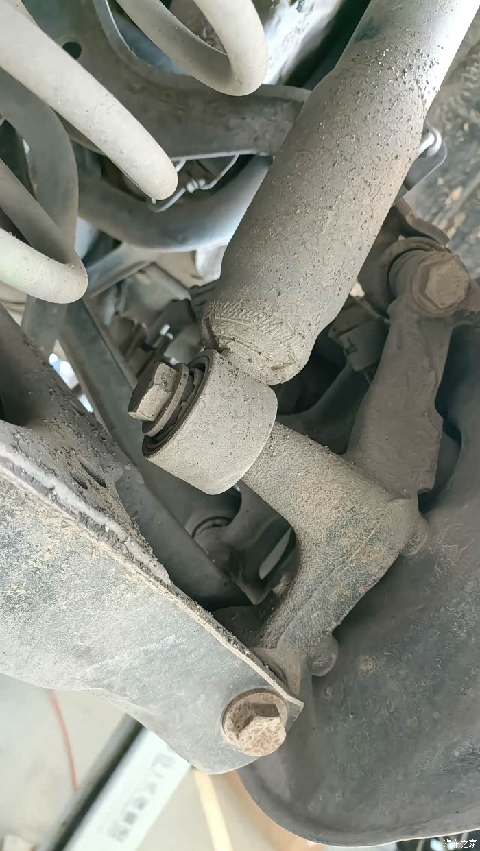

由于减震器下部与羊角之间有一定的角度,所以师傅在安装这条螺丝时特别小心,如果螺丝把羊角内部的螺纹拧坏的话,只有换整个羊角才能解决问题。

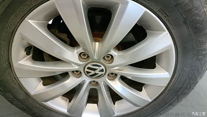

右侧的也更换好了,轮胎正在紧固
