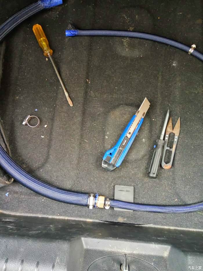

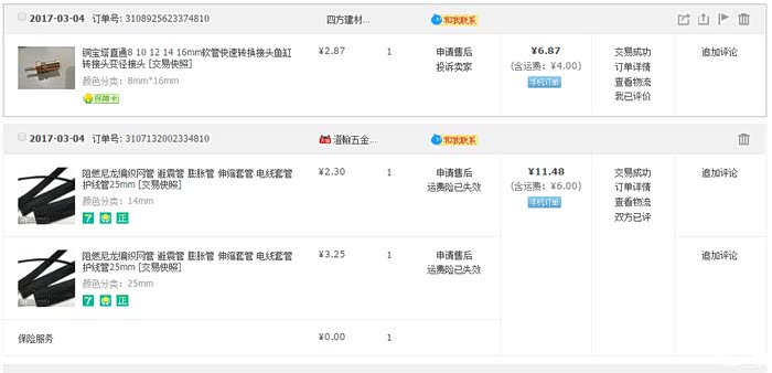

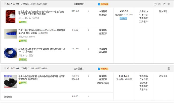

买的材料
买的材料

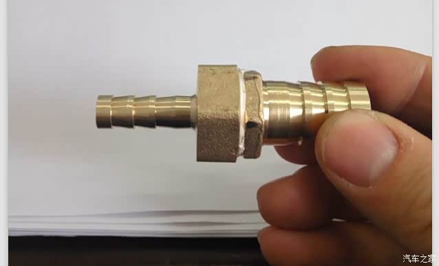

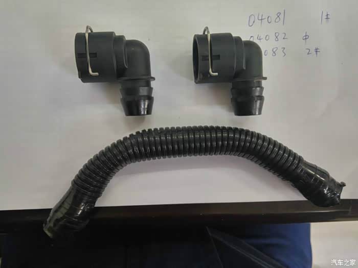

16mm转8密码宝塔接头
组装
怎么样

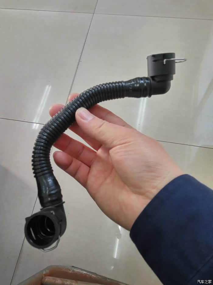

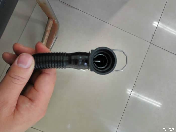

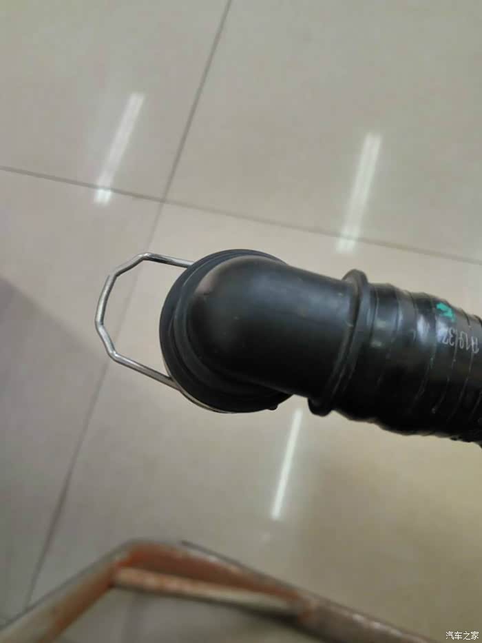

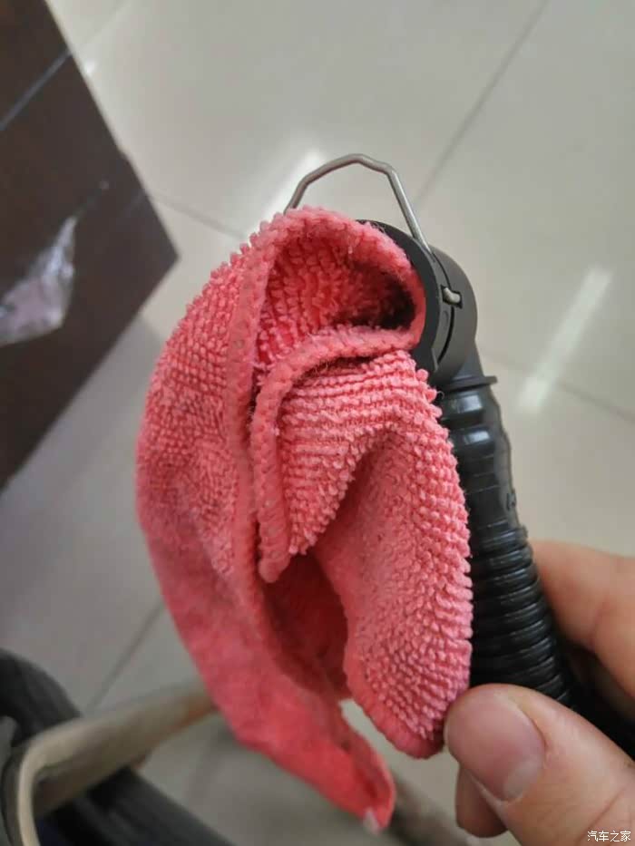

拆下来的废气管道
这个样子的
里面有机油
毛巾擦一下

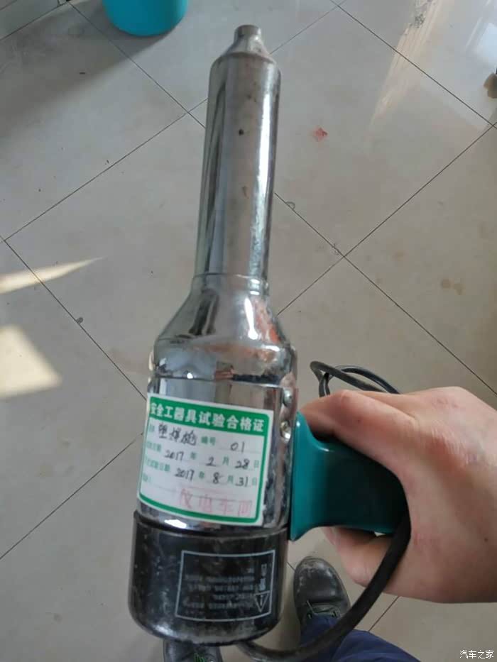

上神器,电加热吹风机
很容易的吧接头拆下来了

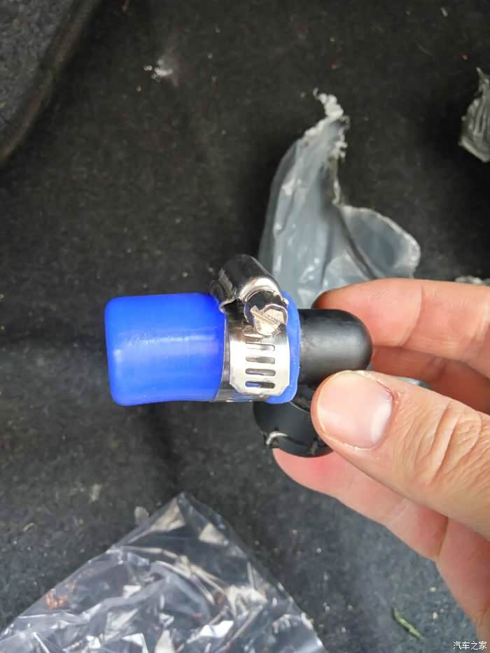

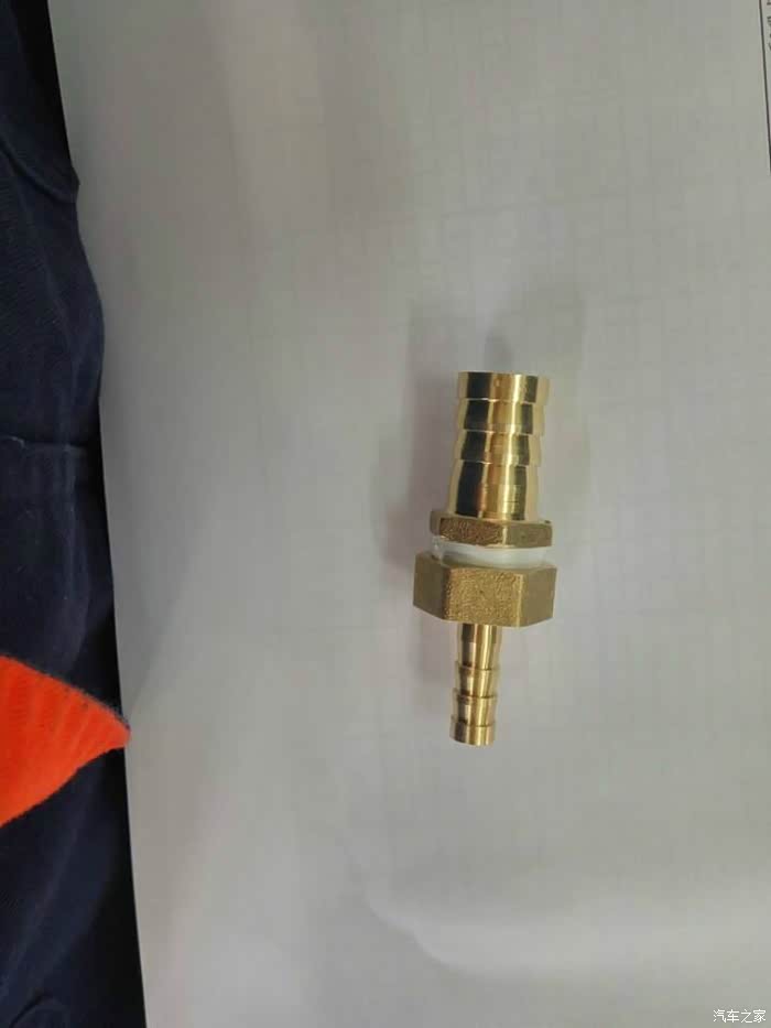

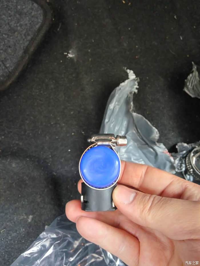

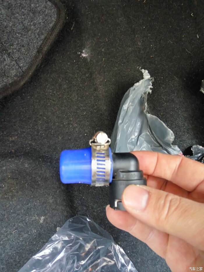

一个接头装上堵头
不锈钢抱箍上好

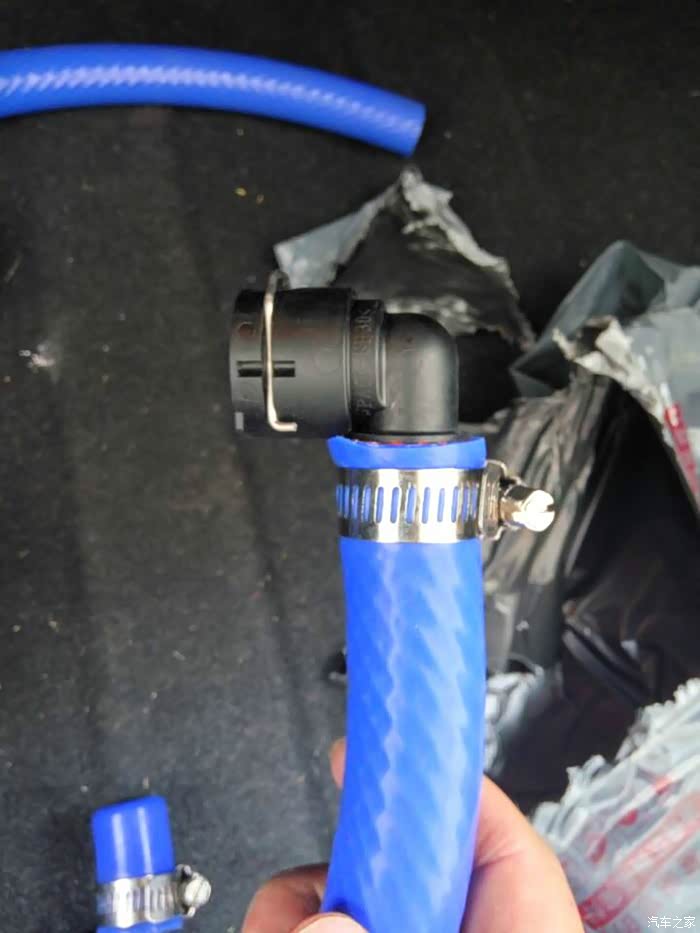

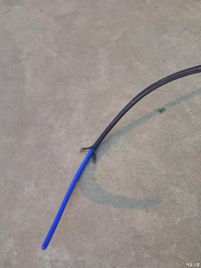

另一头接上16mm管子

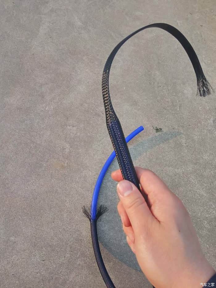

管子套管子护套

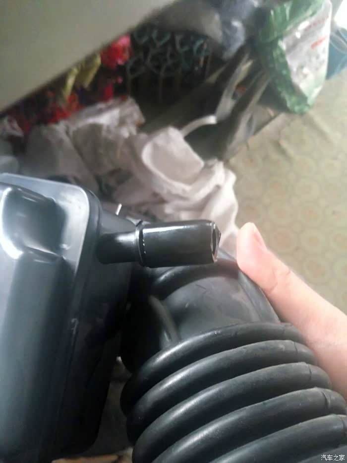

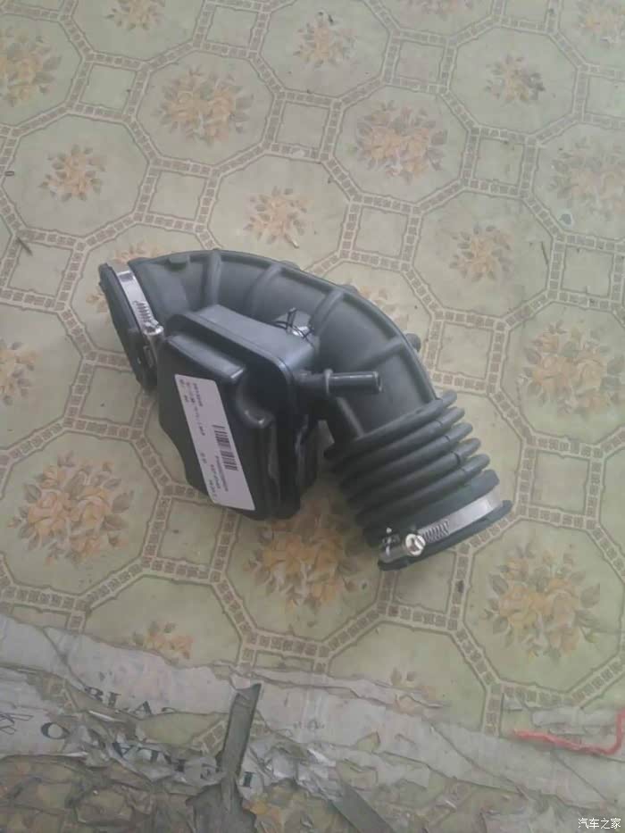

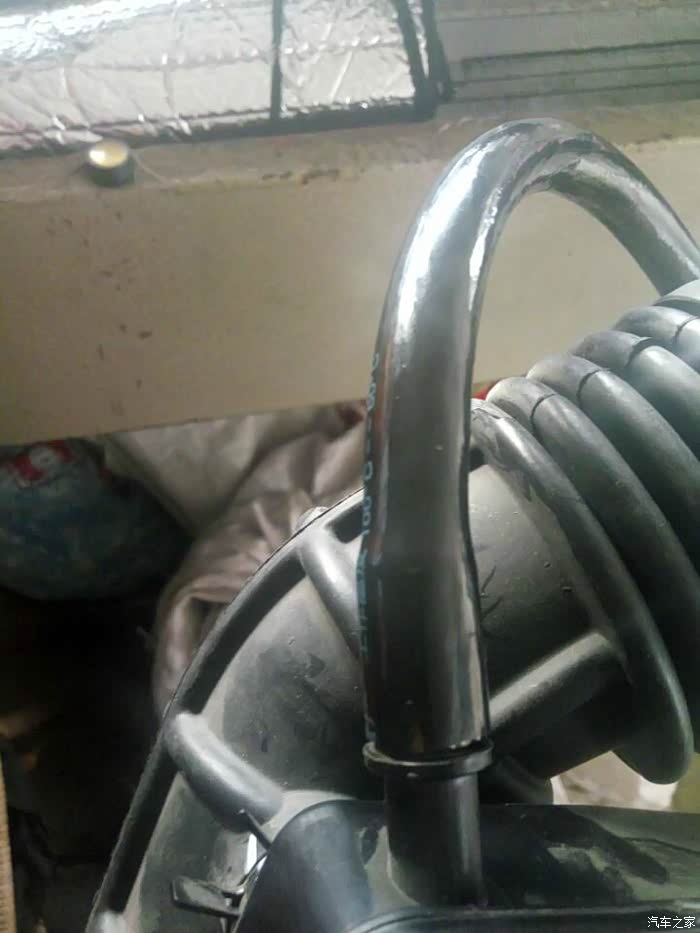

经典款科鲁兹进气管道

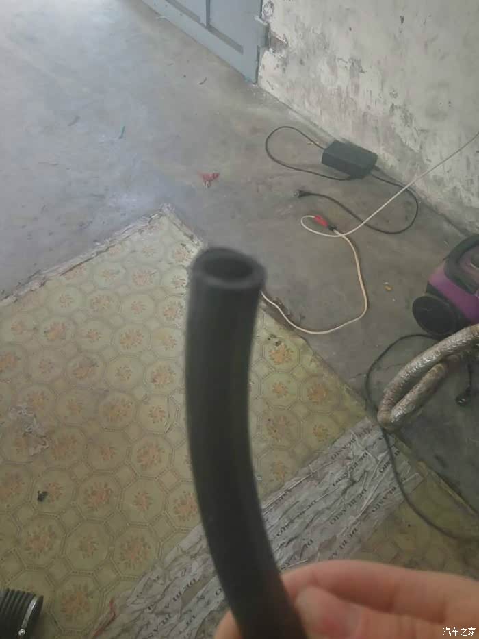

找一段10mm的管子
套上
减掉
装堵头的接头装上节气门那,完美
经典科鲁兹进气管撞上去,完美对接

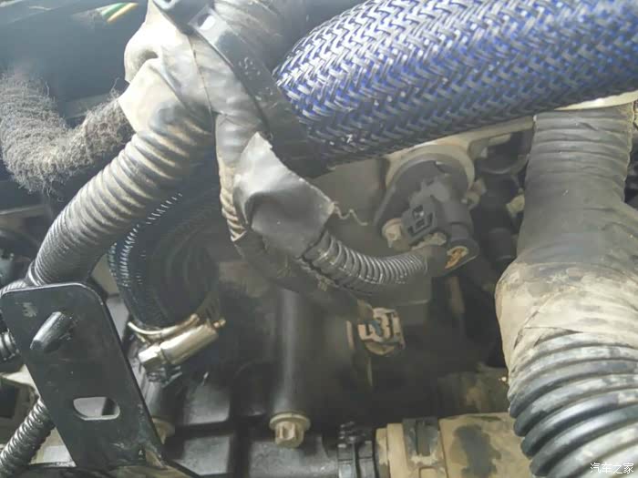

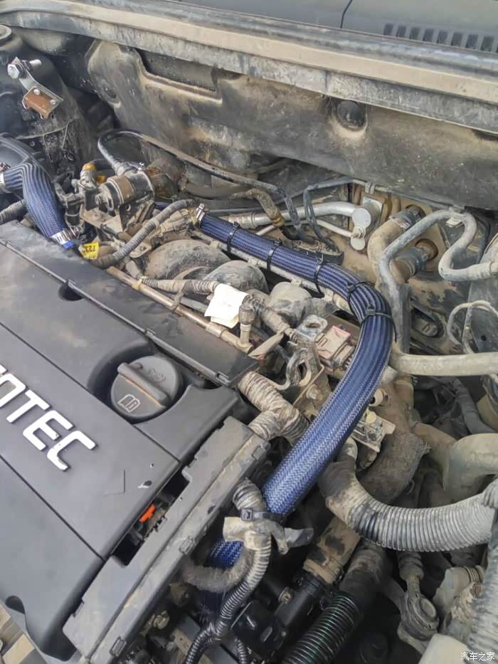

把另一个头接头的管子进去发动机盖子上,完美
把大小头和管子接上

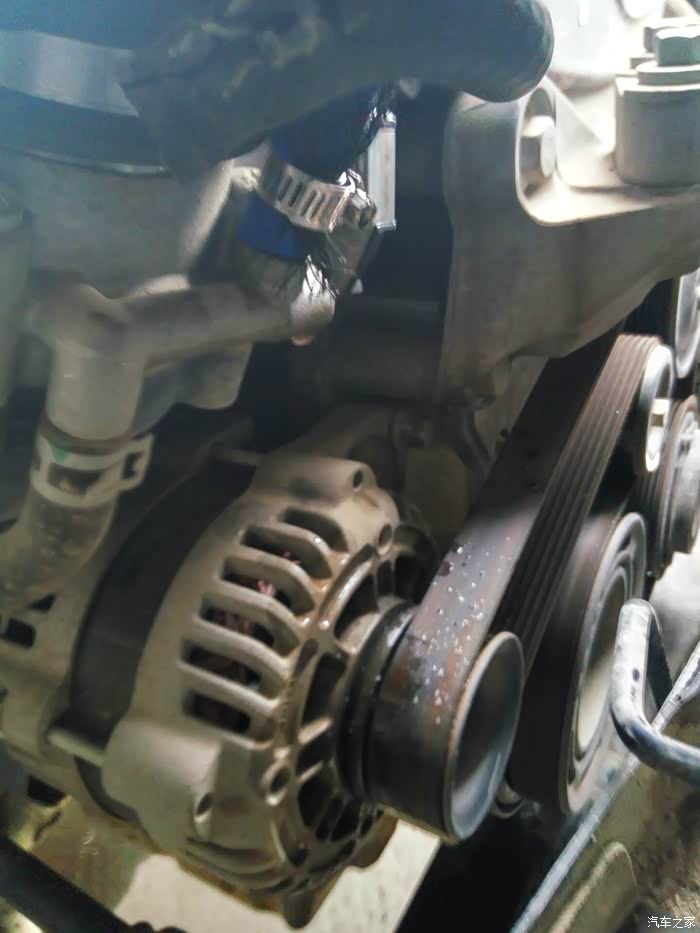

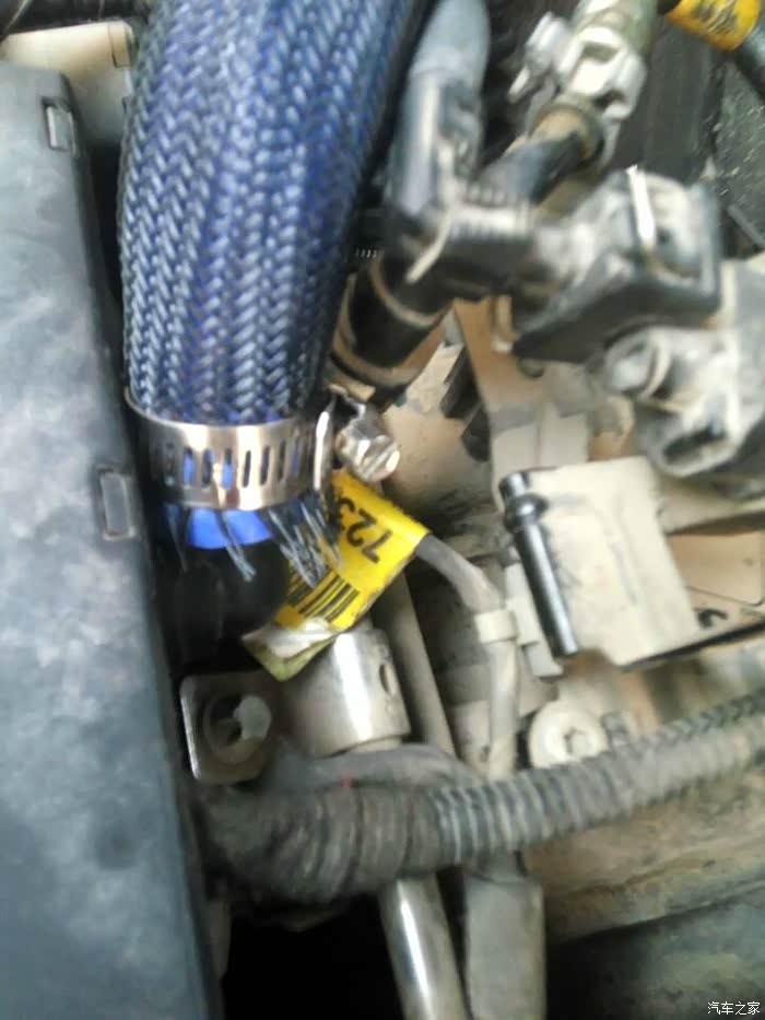

把发动右边的水管接头拆掉,套上管子,抱箍上紧
管子沿水箱的水管走,远离发动机,完美
一路扎带扎紧
节气门这头管子套上,不锈钢抱箍上紧,完美
