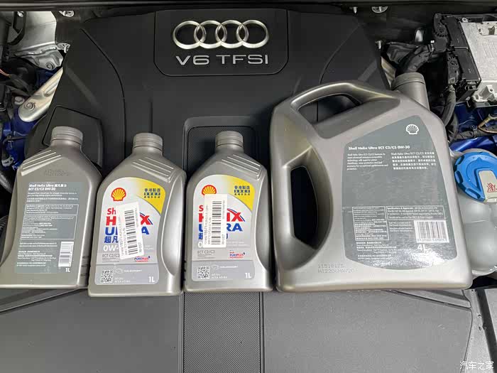

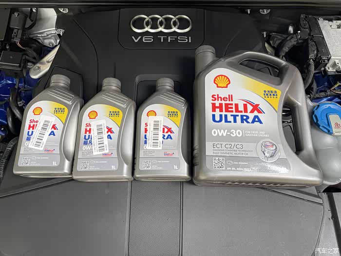

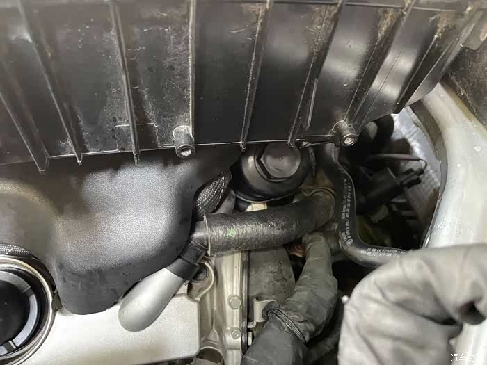

奥迪Q7 3.0T 61010KM机油保养,本次采用香港制造的壳牌超凡喜力ECT C2/C3 0W-30机油和马勒机油滤清器,并使用一瓶美国威士引擎洁霸。

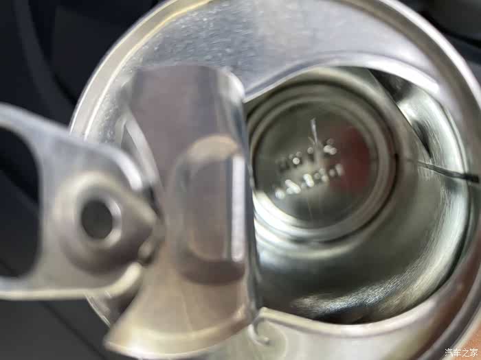

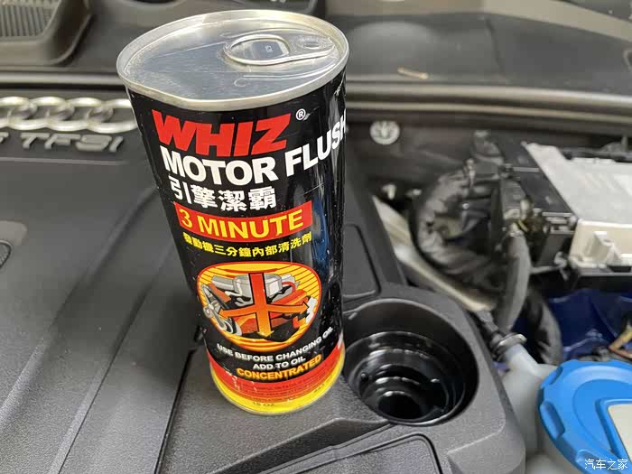

引擎洁霸
怠速3分钟,循环清洗,清除发动机内部积碳和油泥
厂家说明
这瓶引擎洁霸买了很多年了,生产日期是2018年
透明液体
成分是高分子有机胺化合物分散剂等,其实就是分散剂
4+1+1+1=7(升),这款发动机机油标准加注量是6.8升,经常看到一些汽修店给这款车加8升机油

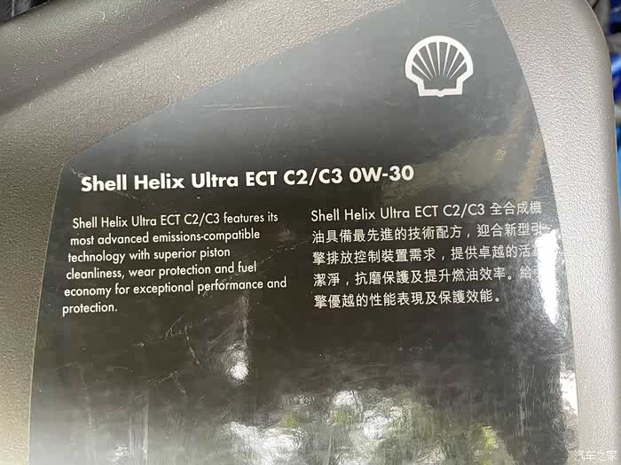

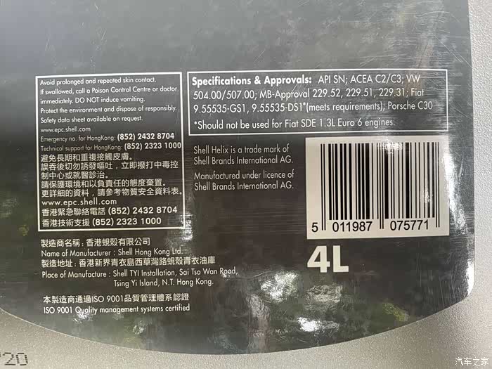

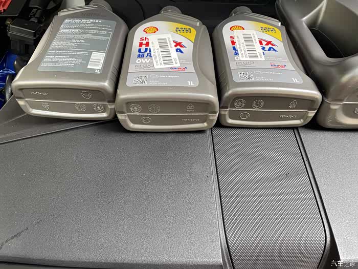

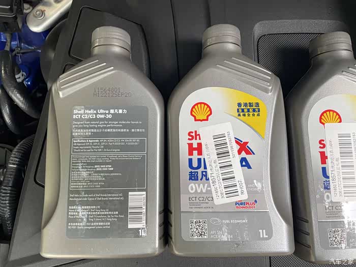

shell helix ultra 超凡喜力 ECT c2/c3 0W-30
机油都是在苏宁易购买的
背标
VW504.00/VW507.00
香港蚬壳有限公司制造
2020年生产的

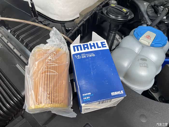

马勒 OX 1197D机油滤清器

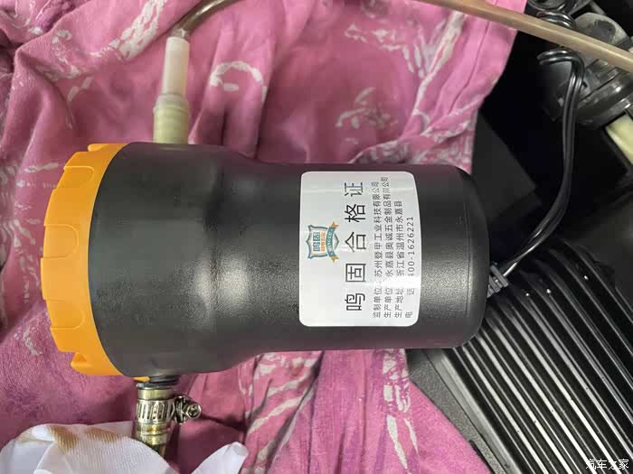

小小的抽油机
