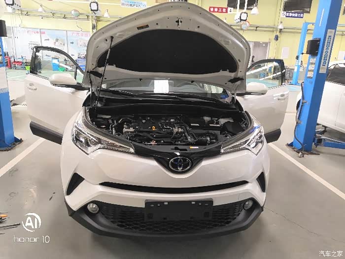

在保持动力的同时安全也是必不可少的,现在给大家介绍一下加装的内容,以及过程。
犀利的大灯

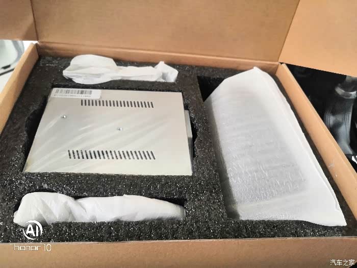

以下物品有一个控制盒,右视摄像头,左视摄像头,前视摄像头和后摄像头
所需要的物件

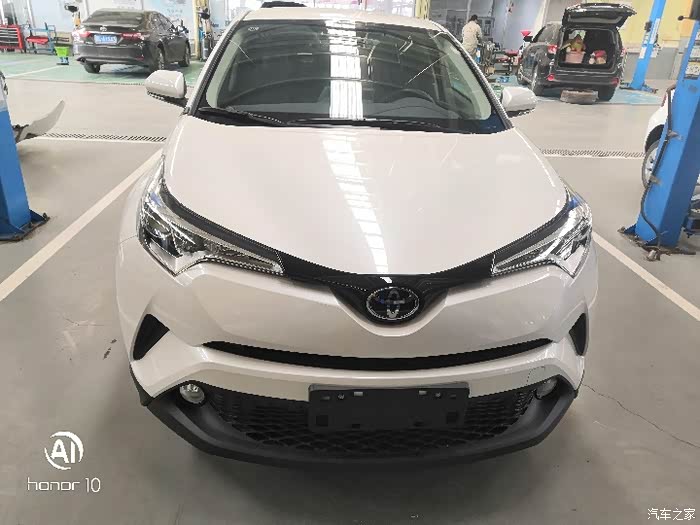

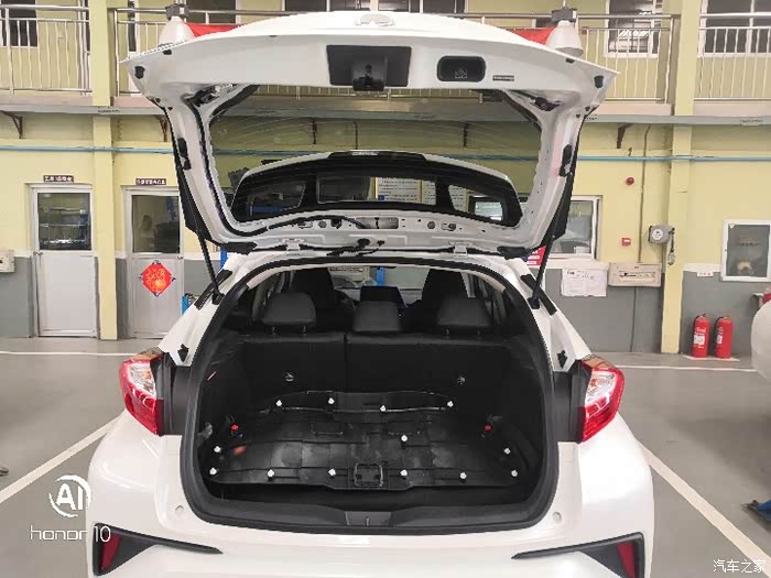

所需要拆的有汽车前杠,左右门板和左右后视镜,和后背箱门板
拆CHR的前杠是非常有风险的,因为天气冷容易拆坏注意

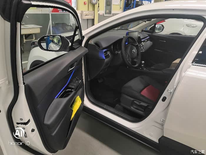

在是拆左右车门
左侧,因为左右的安装步骤都一样我只说左边的安装

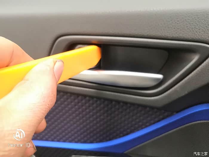

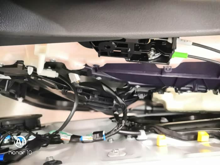

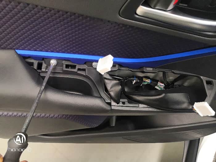

一共有三颗螺丝固定,一颗在门把手内有一颗,把板拆下来就看到了
内有一颗十字花螺丝
另外的俩颗在门扶手下,可以先拆玻璃控制开关就看到了
拆掉下来就没有螺丝固定了
面板有开门拉线需要注意

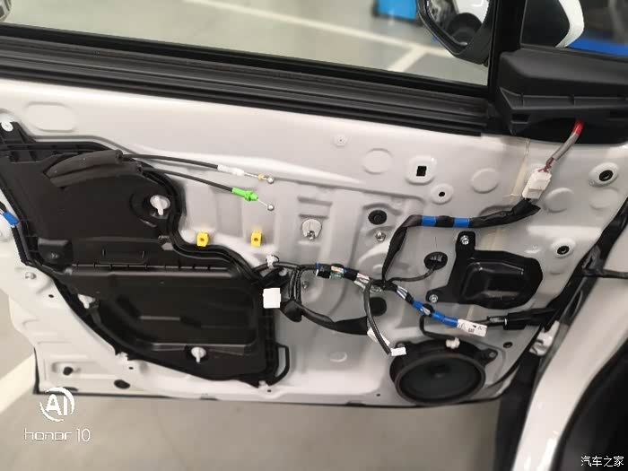

拆下了门板如下,门板内放弃了原来的防潮薄膜,改用塑料板用于隔音和防潮
一拆下门板

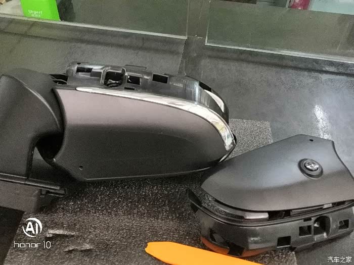

拆下门板以后可以拆后视镜安装摄像头,把镜壳用专业工具拆下
以拆下
新旧对比准备安装
原车罩和带有摄像头的罩

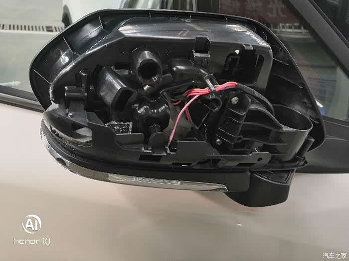

以安装完毕其中装饰板要先安装上,后视镜是有三颗螺丝固定在门上,后视镜罩是没有螺丝固定的,用手即可拆下,因左右安装步骤一样,所以我只展示左边的即可。
安装完成的左视摄像头

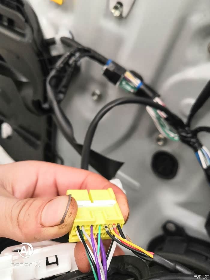

安装完成摄像头,就要在原车的左前门子总插头找到预留口,安装说明书安装即可 插入前
总插头

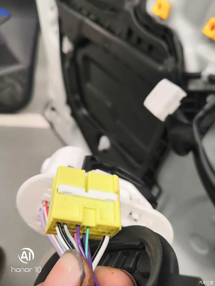

找到插入后有四个针脚用回形针导入
如图所示
俩边都有预留号需要插入用同样的办法,记住插入顺序即可一般是黑1,红,黄,黑2的顺序插入
总插头的所在位置

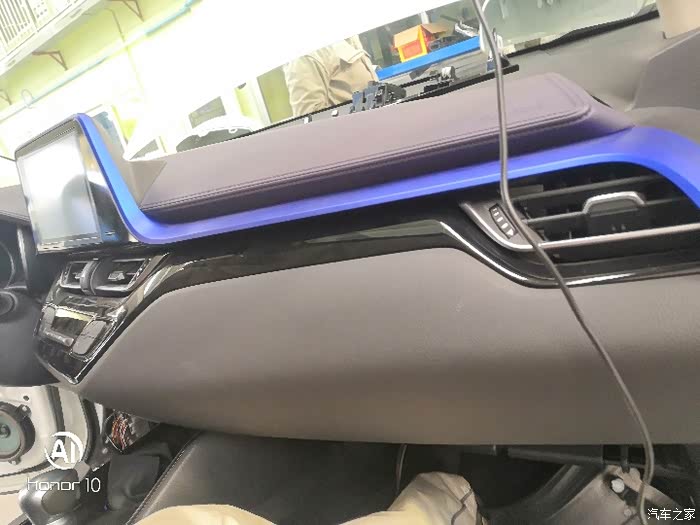

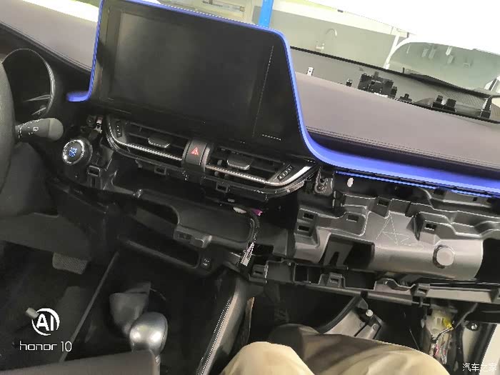

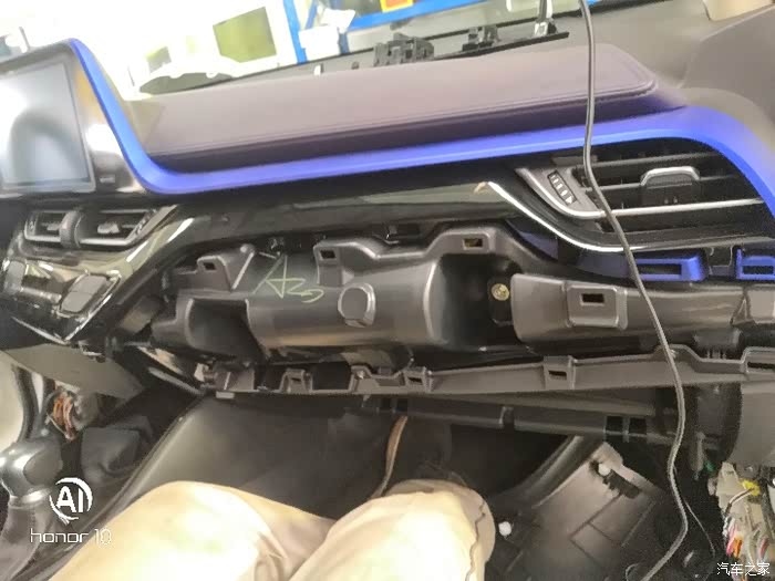

下一步就可以拆导航中控台了
中控台全景
说一下拆的步骤先把大黑色的面板拆下如下
以拆下
在是把空调面板拆下来
如图
再是把空调出风口拆下空气出风口用的是俩颗螺丝固定

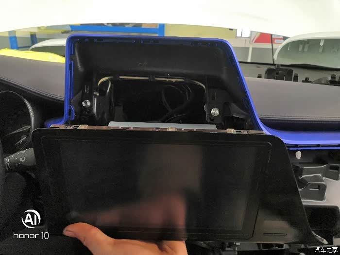

再是拆导航,导航是四个螺丝固定,注意装饰条
四颗螺丝
已拆

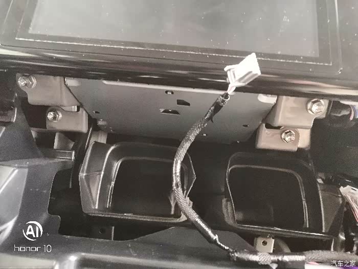

注意后面插头
后面后背箱面板没有螺丝固定用手即可拆下
如图

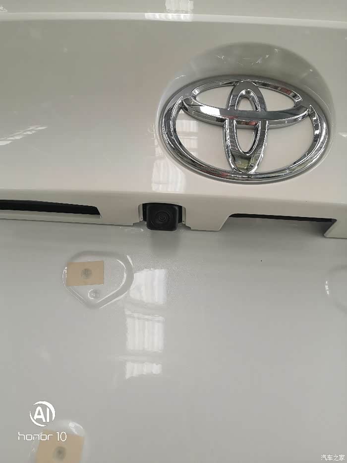

以安装完成后摄像头
摄像头
前摄像头需要拆前杠,我没有拍照,请谅解,把所有的摄像头安装完成以后再把控制盒的插头插入,在导航电源插头取一根长电和负极就可用
安装完成

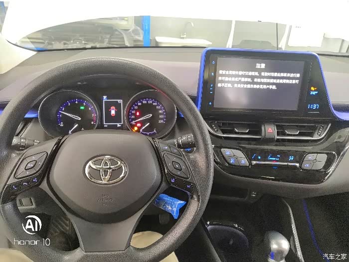

安装完成后在检查一遍是否安装完善有无损坏。
在检查音像是否正常,不正的话可用校正纸,校正,即可交车,因为视野的完善,就更适合女性朋友的使用和驾驶更加流畅和安全。
