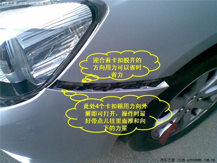

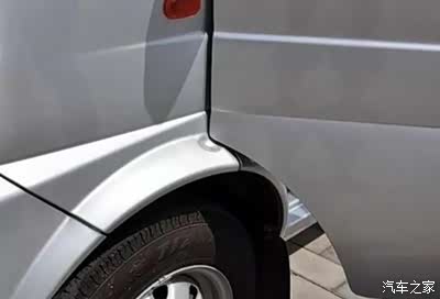

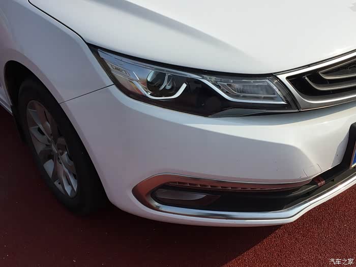

关于换蜗牛喇叭的操作方法:不拆中网只拆部分部分保险杠。。。
开始的步骤都差不多,打开机关盖,拆下4颗塑料膨胀钉(先把塑料钉从中间凹槽处撬开大概3-4mm高度之后就可以拔出来了),拆掉两边的两颗紧固螺丝,这时即使使劲扒开保险杠操作空间也非常小,很容易把保险杠拉扯变形,所以接下来继续拆。。。

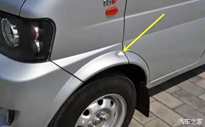

拆掉左右前轮翼子板处的两颗自攻螺丝,然后往翼子板位置保险杠下方看,底下还有两颗自攻钉,个人感觉这两颗也拆下来比较好。。。接下来按照图示方式拆,即可在不拆保险杠和中网的前提下获得最大的手部活动空间。。。

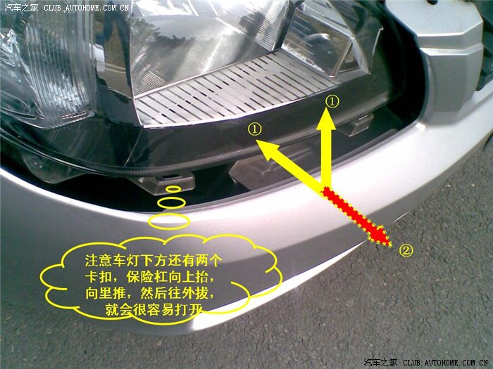

车灯这个位置的卡扣基本没有人提到,拆掉这里才是保险杠能大幅度活动的关键。

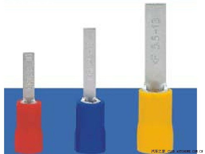

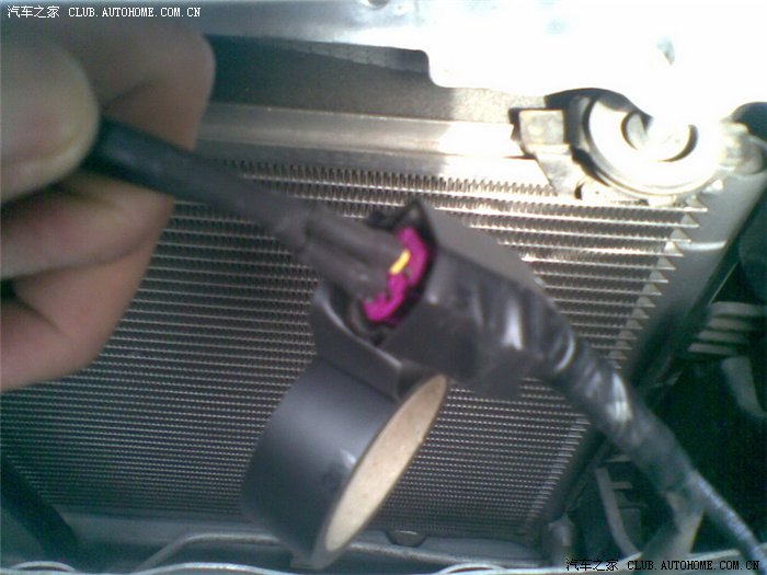

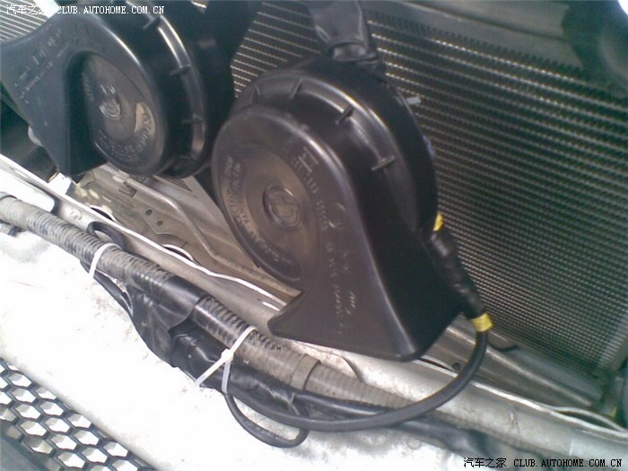

接下来拆下原有喇叭,换上新喇叭即可,另外对于既想不破坏原车电线又不想破坏喇叭的同学可以这样操作:
弄几个片形冷压端子,如果端子比较薄可以两个背靠背焊接到一起,接好线直接插入原车的插座内。。。
冷压端子如图,偶就是用这种片形的冷压端子:
做好的线直接插入原车的插座。。。
用电胶布缠好固定密封(注意“+、-”插上去以后试一下喇叭,如果不响两个接线头对调位置)。。。

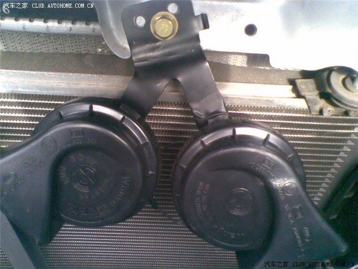

固定好喇叭,偶这个是在科鲁兹的论坛里发现的,据说是科鲁兹高配车型原配的 呵呵。。。经过验证声音不闹人,同时还挺好听。。。不过买回来需要把固定支架的直角弯给弄平了。。。
装好后整理线束。。。
再次试音,检查有无遗漏在机舱里面东西,确保各个接口牢固密封后就可以复位了。。。
其实过程很简单,大概1个小时左右即可完成,当然需要焊接之类的工作要事先完成,接口线最好提前做好。喇叭接口偶是直接把电线焊到接线柱上面去了 一劳永逸 还消除接触不好的隐患。。。另外一头和原车接口对接处就是把两个片形冷压端子背靠背焊在一起然后插到原插座里面。

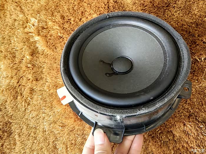

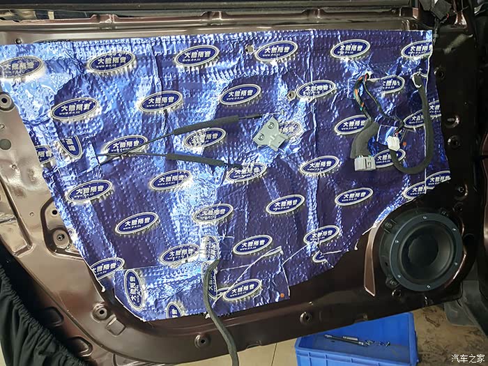

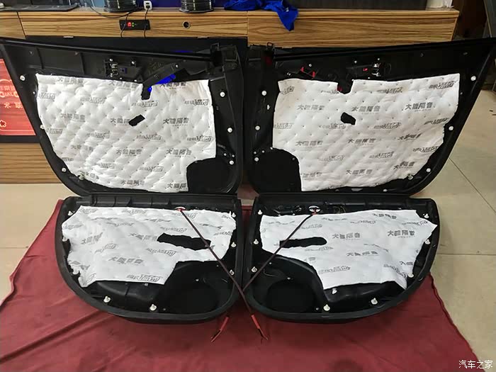

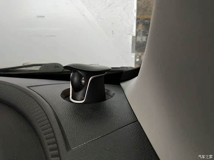

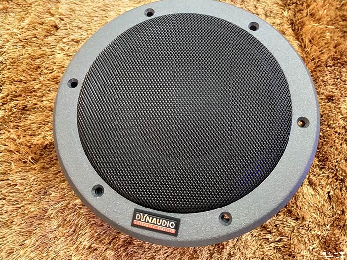

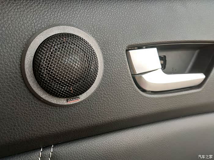

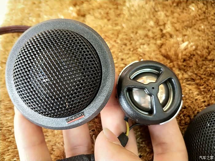

前几天偶把的三儿前门音响换了一个套装(一对儿6.5寸中低音喇叭;一对儿分频器;一对儿高音头),发现三儿在A柱位置加上高音头以后声音确实变化很大,特别是听音乐时再也不是原先那种发闷的声音了。。。但是新问题随之而来,因为只换了前门的喇叭,现在感觉后面搁板的那两个喇叭声音和新换的似乎有些格格不入,现在的想法是把后搁板的两个喇叭直接换成两个6*9寸的同轴喇叭,这样不必对线路做任何改动,而且这次打算自己动手,不知道哪位兄弟拆过后面的喇叭给点儿提示,应该怎么拆后面的喇叭啊???
这个是小三儿原配的前门喇叭

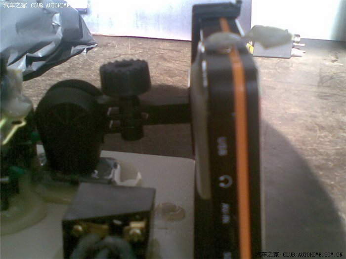

下面是给买“E路航”同学的一些实用小技巧。。。

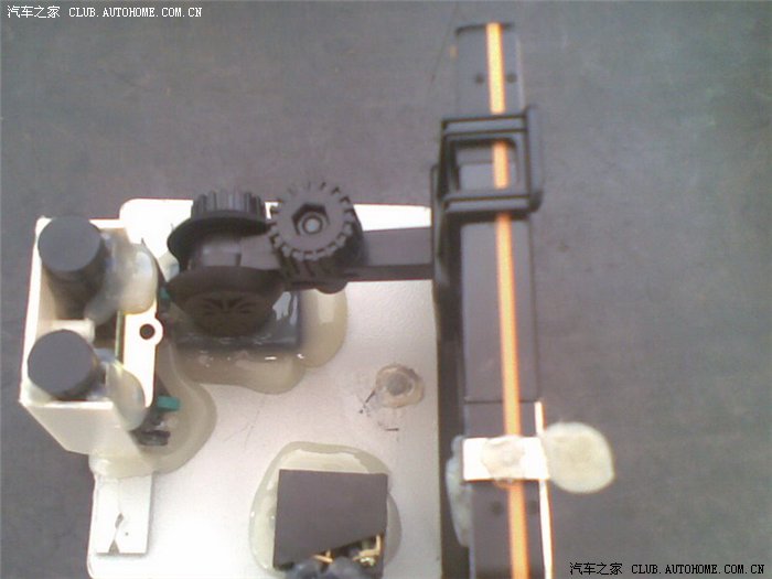

是不是有些同学感觉把导航塞到那个万恶的“黑洞”以后再想按导航的开关会因为黑洞上面那个“沿儿”而感觉无从下手呢?这次有照片 不过拍的不清楚,不过你能看懂的。。。方法很简单,就是把一个弯成直角的金属片 用热熔胶或者其他方式固定到机身上 这样今后按压金属片就可以开机了, 不过记得在开关上方的金属片上用热熔胶弄个触点(最好在金属片开关接触位置开个小孔,这样热熔胶会更结实些)。。。
捎带着让大家看看偶塞洞里的那个支架,黑洞是楔形的,所以后面有两个胶垫固定卡紧,。。。
