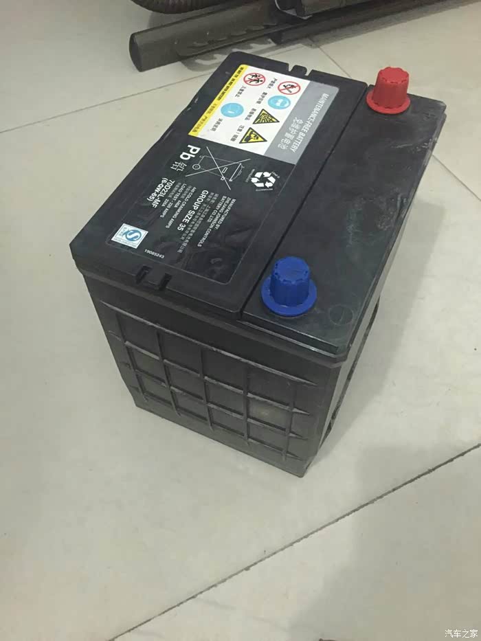

拆除旧电池,原车电池是江森自控配套的。

旧电池已经有点胀大了,俗称大肚子。原厂电池质量真的不好。才使用18个月就挂了,差评!
