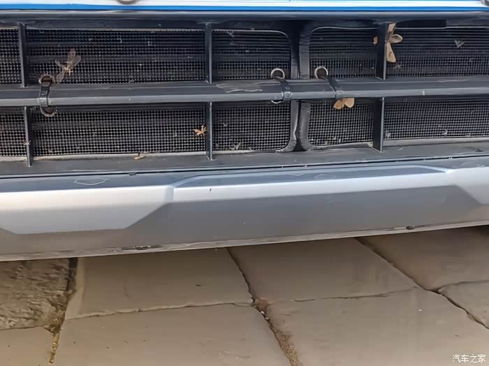

外出游玩、跑长途较多,可有效阻挡异物,尤其是夏季。
未安装防虫网之前,散热器清晰可见

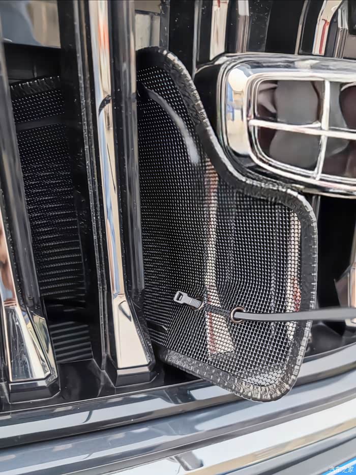

第1步:鉴于星越L底盘覆盖面较完整,防虫网是没有办法从护板下方安装的,这里有个小技巧,需要将防虫网尽可能卷起来从格栅缝隙塞进去,所以第1步我们要把扎带事先穿到防虫网对应的四个孔上,并尽可能拉到最末一端,以防往里边塞防虫网的时候扎带脱落,可确保一次性成功。
事先将扎带全部穿好
第2步:把四片防虫网逐个从格栅的缝隙里塞进去,塞的时候其实挺费劲的,需要力度稍微大一点,慢一点。先塞一部分进去,等已经进去的部门能卡住的时候,从另一侧将手指从格栅伸进去,外边推,里边拉,防虫网也就慢慢进去了。

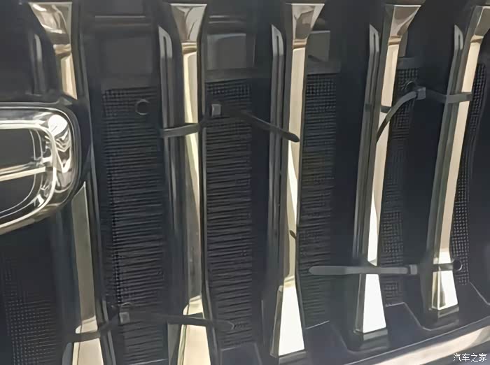

第3步:待将整片防虫网都塞进去后,把对应的四根扎带都捋到格栅前面,并将扎带尽快穿好,但不急于全部收紧,需要将防虫网调整好位置后再全部逐个收紧,且尽可能将扎带的锁头转到最里边,确保美观。
扎带全部绑好
第4步:确保每片防虫网上的四根扎带全部收紧后,将扎带多余的部分剪掉,这样就全部完工了。

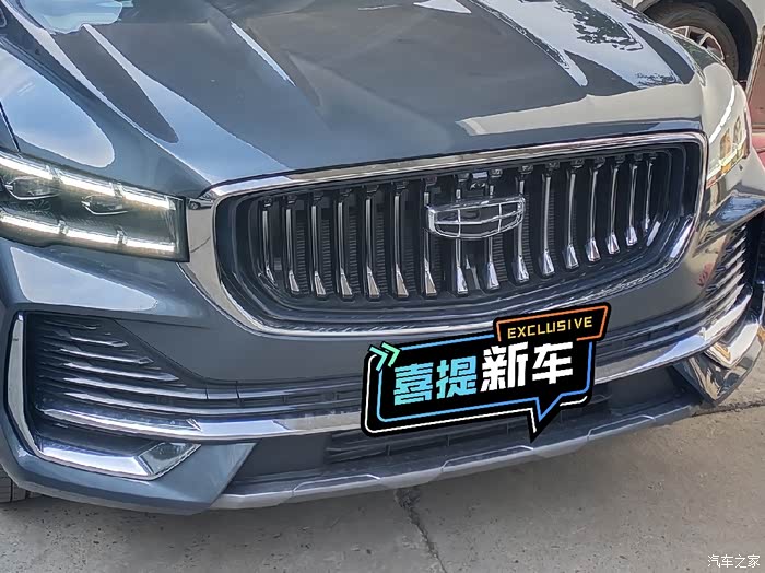

最终效果

七、防护效果:
有不少车友反馈不好安装,其实整个安装过程就是往里边塞的时候最难,不过只要用点劲,一边推一边拉,其实难度系数还可以,你去找卖家咨询他其实也是这么安装的,没有更好的捷径。
七、防护效果:
小飞虫清晰可见
小飞虫清晰可见
