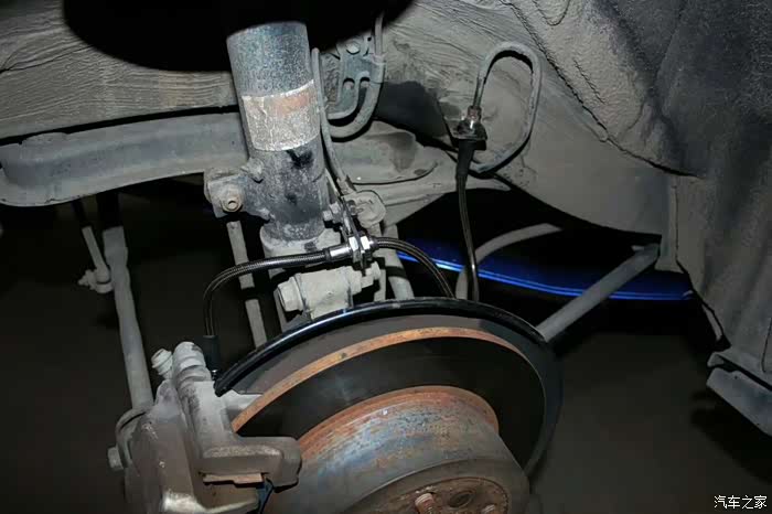

今天自己动手把ABS传感器更换了!!(乐风的通病)

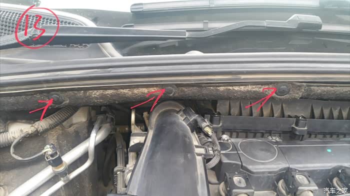

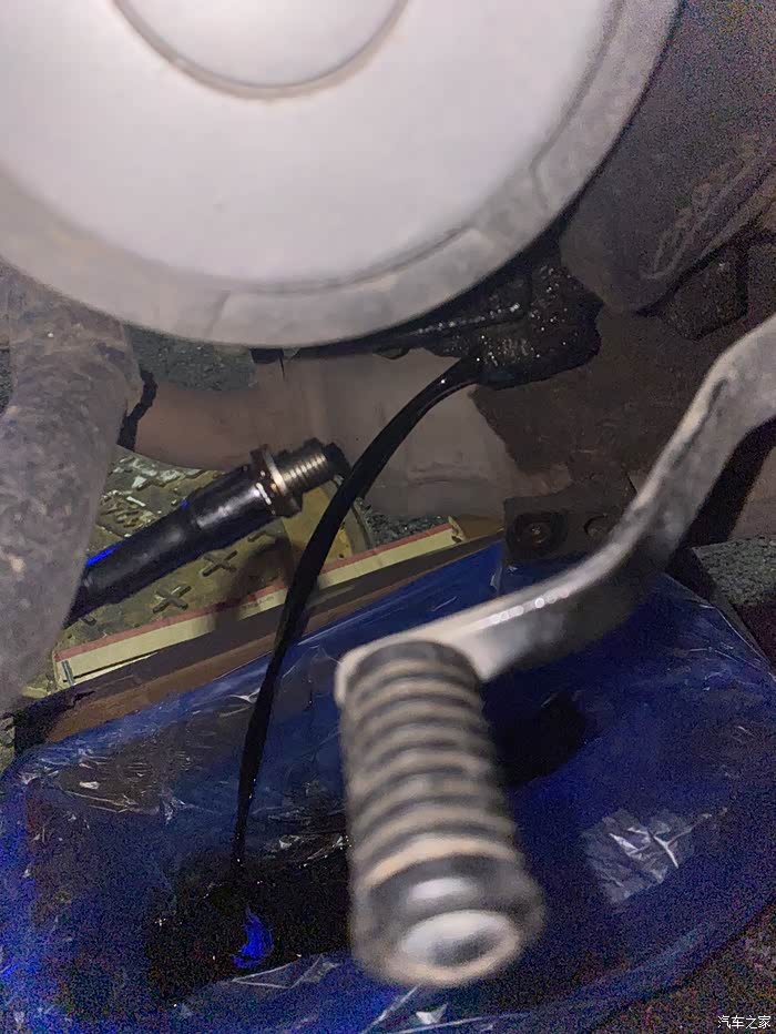

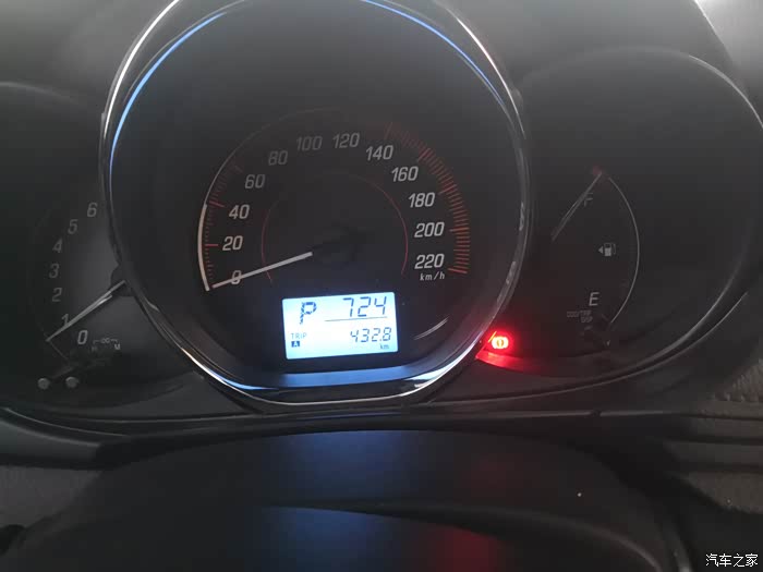

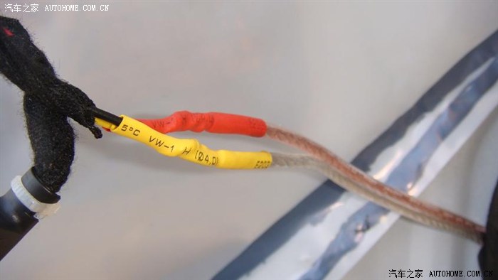

最近ABS报警灯经常会随机亮,关闭发动机重启后又消失,前几天趁着去4S店换刹车油的时候让他们用电脑查了下,检查下来是右前轮ABS传感器电气故障,4S店更换报价配件215,人工120,之前做过准备工作,网上报价95,决定自己动手买来换。配件15号收到,更换非常方便,耗时20分钟左右,这么简单的事居然要收120工时费,4s店够黑的。后面还有更黑的,应为更换好以后要电脑消故障码,于是今天特地跑了趟4S店,让他们帮忙消除一下故障码,接待小姐一开始挺热心的,一听说我已经再外面换过了,立马变了脸,说检测费126,如果在他们那边修的话可以免费检测,立马走人。后来在外面的汽修店帮我消除了故障码,修车师傅一开始还不收我钱,我硬塞给他10块钱,总不能让人家白忙活对吧。
换了以后到底好不好,还在测试中。。。。。。
