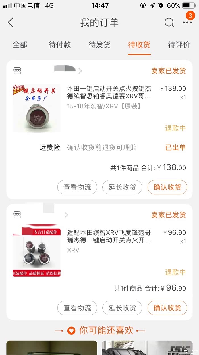

第一次“马叔叔”家购买了一个,发来按键上有划痕,很明显是旧的。想着只要换上去好了也无所谓。
(第一次换上去,反复尝试依然显示“检查智能钥匙启动系统”和故障灯亮,随后找客服说,最后退货!
第二次还是在“马叔叔”家找了另外一个店购买,这次发来确实是新的。心想这次换上去肯定就会好【因为有身边的车友自己购买自己换上去,当时就好了
(第二次换上去,还是出现“检查智能钥匙启动系统”和故障灯,和掌柜沟通后说是去SSSS店用电脑把故障灯消一下就好了。我去了SSSS电脑检测故障,被告知需要更换新的一键启动,我说:“先帮我消除故障代码吧,开一段时间再出现了就来换!”当时帮我把故障灯消除了,停车熄火开一段路,在停车熄火,OK正常了!
回家,距离SSSS店13、4公里,到家后停车再试了试,..........又出现了!!!!!
再次和“马叔叔”家客服沟通问题,给我换一个......(算了,新的和我旧的同样的问题,我不换了,直接退货!)

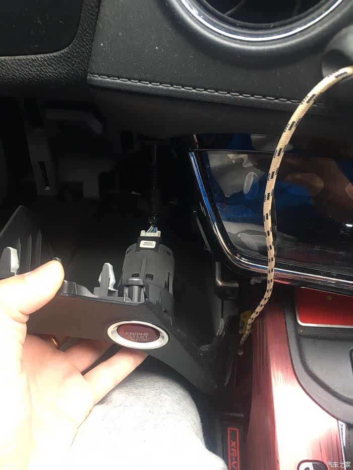

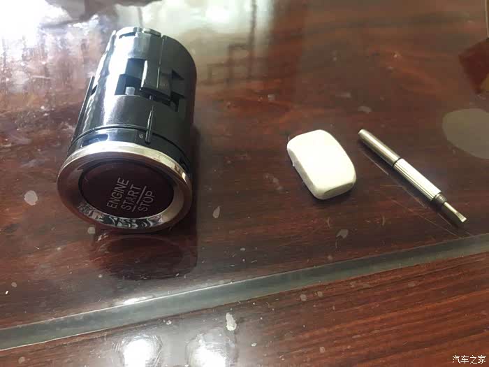

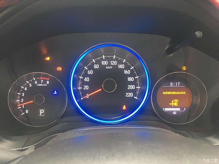

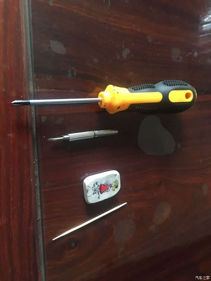

“检查智能钥匙启动系统”故障灯。
准备工具:十字起子1把、小平口启子1把、橡皮1块、牙签1根、餐巾纸和湿巾各1张。
第一步:用手从盖板下方扣盖板(往自己怀里拽),打开盖板。拔掉线束(拔白色塑料部位,以免把线扯掉)。

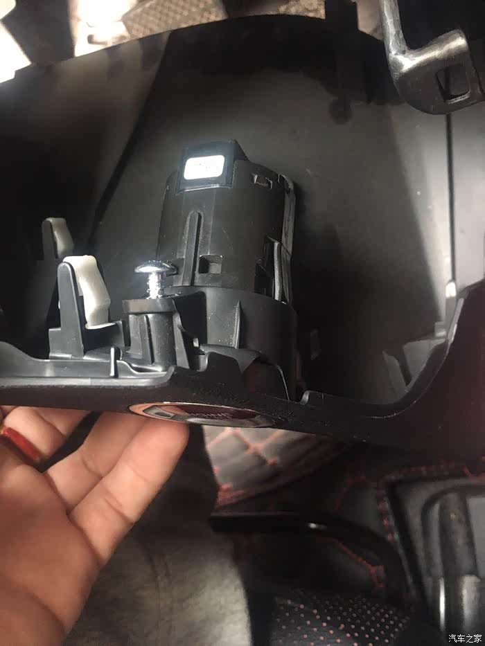

第二步:观察螺丝位置(2颗螺丝,上下各一颗。),用十字起子拆卸螺丝。
[注意:螺丝可以不用拧下来!
[注意:螺丝可以不用拧下来!

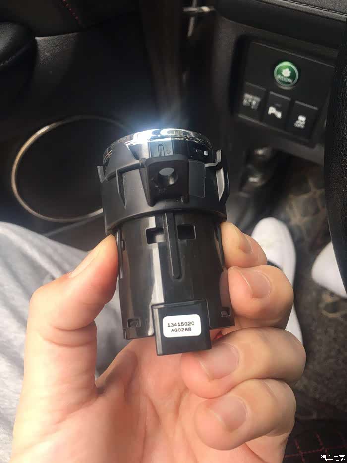

第三步:拆掉两颗螺丝后轻松取下一键启动装置,捏着两侧卡子(仔细看我手指捏的两个部位),取下卡环。
所拆卸下来的一键启动装置。

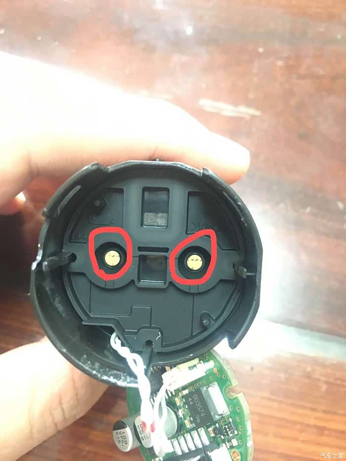

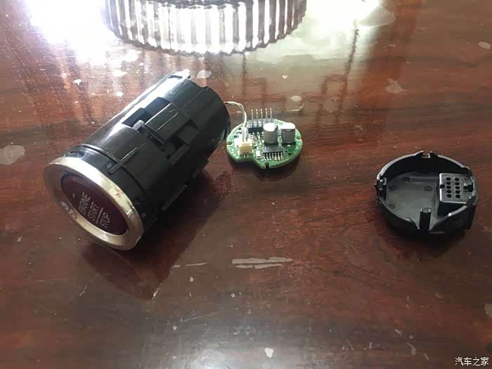

第四步:用准备好的小平口起子撬一键启动装置尾部后盖,并取下后盖。(悠着点撬,别把卡扣撬坏,不然后面盖不紧。)
取下后盖后,轻轻拿出绿色集成板,避免破坏。

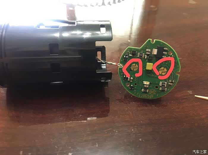

第五步:我用红圈给各位已经圈出来接触点了,拿湿巾套在起子上轻轻擦擦接触点。(把湿巾拧干,不要湿的很那种但也不要和纸一样的干的。)
第六步:绿色集成板红圈所圈的就是和第五步所擦的接触点要接触的面,这个必须擦干净。
1:先用橡皮擦,上面有黑色东西,橡皮可以擦干净;(可以用点力)
2:换餐巾纸擦,擦完后或许会有纸屑;(轻擦)
3:用刚才那个湿巾,轻轻擦掉接触面上所有的脏东西,(橡皮渣、纸屑等....)
怎样拆就怎样恢复,恢复完后,各位车友多尝试点火、启动、熄火........
我原地反复试了十几二十次,再没出现过了!
兄弟车辆【缤智】也可以尝试!!!

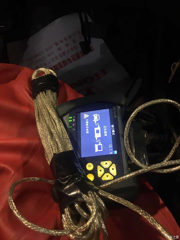

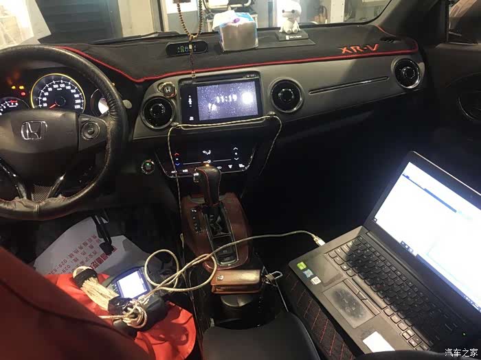

①这张图就是我第二次换了新的一键启动装置后去SSSS店消除故障灯和提示的现场照片。
②这张图就是我第二次换了新的一键启动装置后去SSSS店消除故障灯和提示的现场照片。
③这张图就是我第二次换了新的一键启动装置后去SSSS店消除故障灯和提示的现场照片。
这张图就是我买的两个一键启动装置。
也许是我倒霉把,两个换上都不好,很尴尬的
两次购买,自己认了两次快递费共20元。
自己省了少则100元,多则600元。哈哈哈哈哈。
