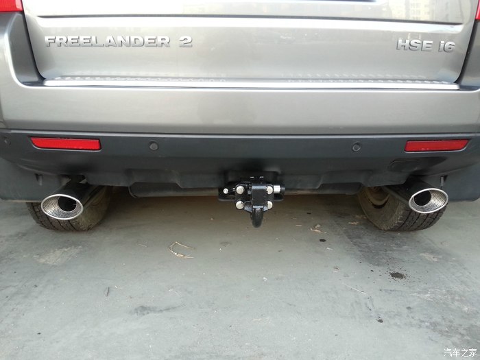

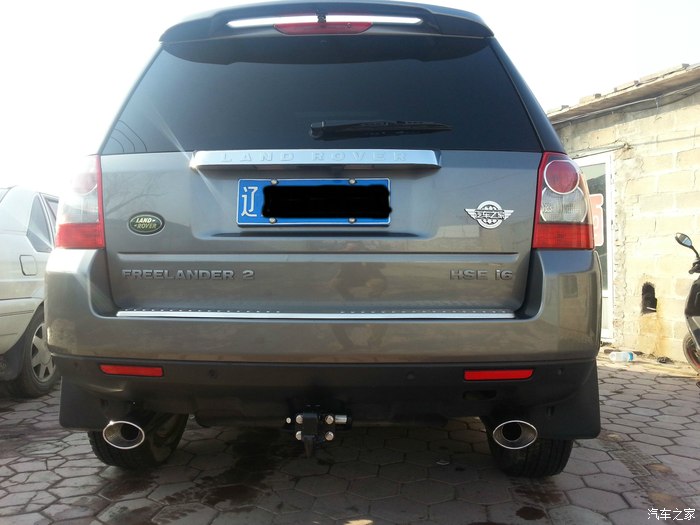

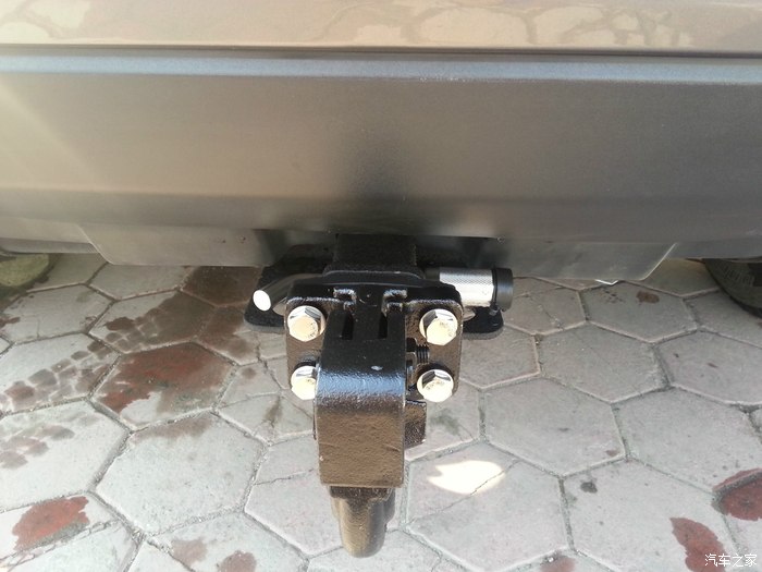

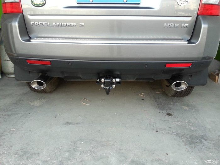

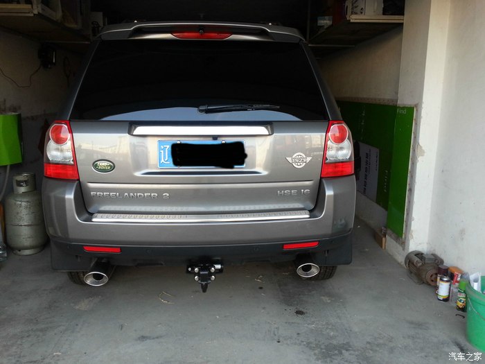

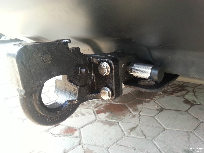

一直觉得小虎的拖车钩不霸气 改装了套拖车钩上图大家看看
安装过程手太脏没拍照 大家见谅  应大家要求 给大家介绍下安装过程

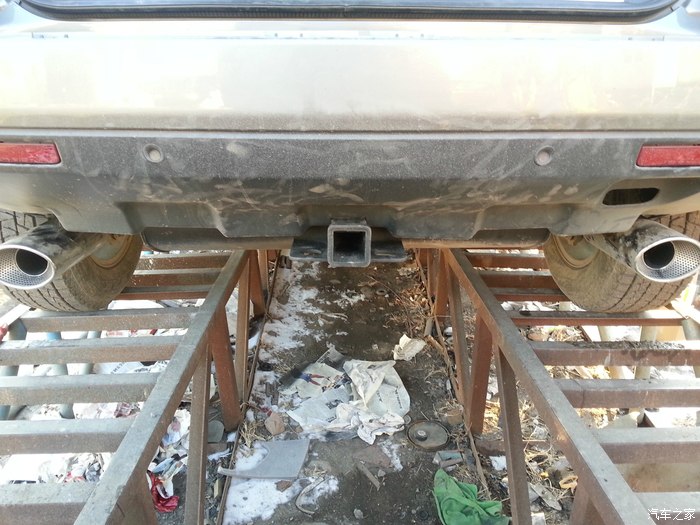

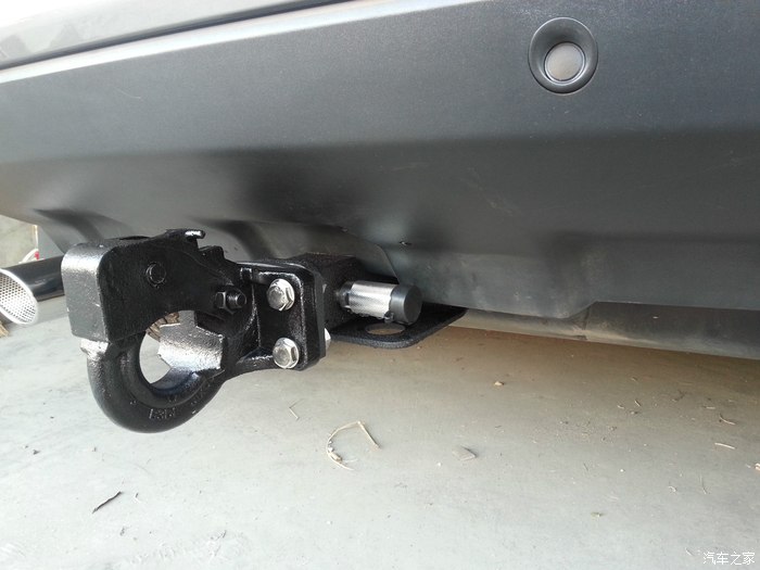

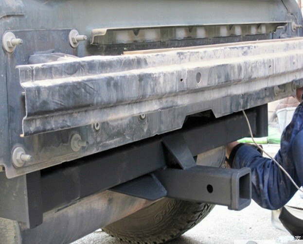

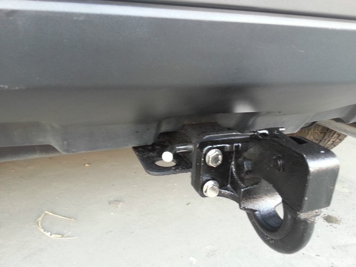

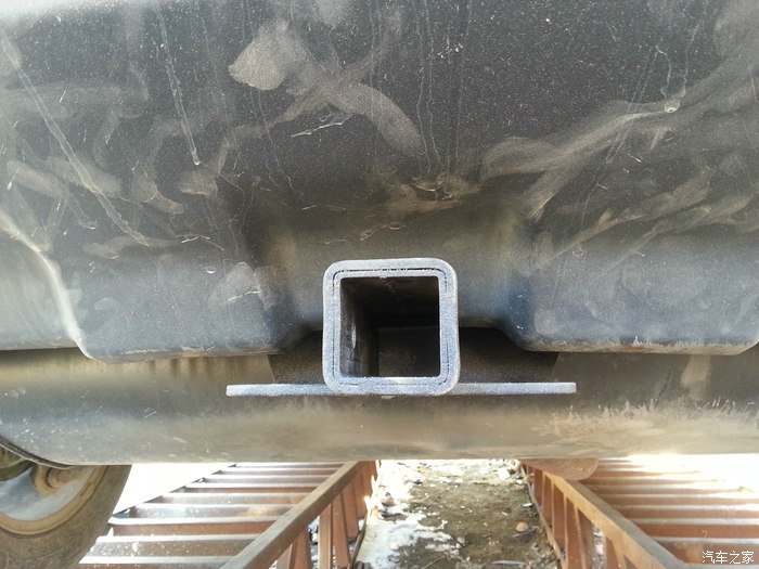

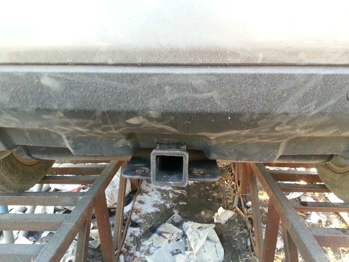

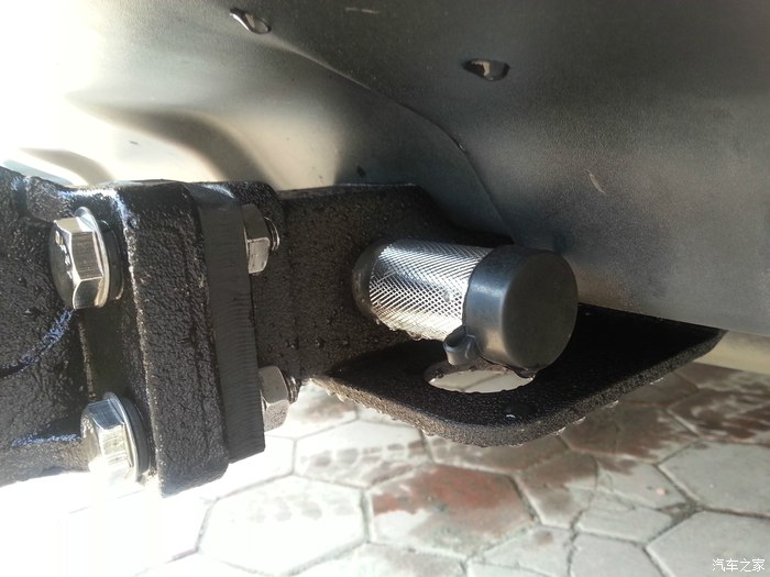

首先把后保险杠拆除 然后把原车的拖车钩拆除 再把固定后杠下摆的两个塑料板拆除 把买的拖车杠安到后梁上(右面上到拆掉的原车拖车钩的螺丝上 左面原车预留的孔 )买的拖车杠带的两根螺丝细不能用 自己按照右面原车上拖车钩的螺丝尺寸买两根白钢的安上 固定好后拖车杠 然后把排气的吊环固定到拖车杠上  把两个塑料板安上 然把后保险杠正中用角磨开个口 长6CM 高3CM 然后把保险杠安上 最后把拖车钩安上锁销锁上就OK了  安装过程并不复杂
