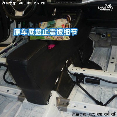

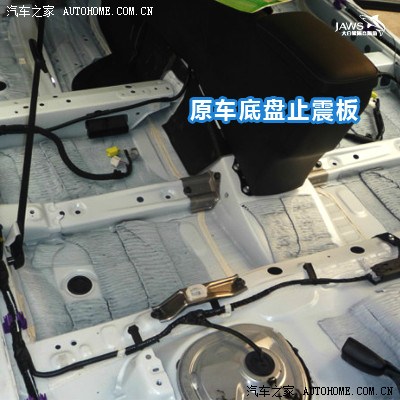

1、略有不足,影响不大——止震板配置
底盘、后备箱都采用同样的止震板,后备箱略少,门板止震板缺失,这样对风噪会有一定影响。

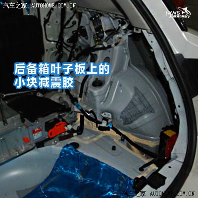

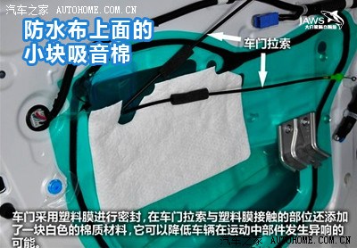

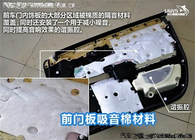

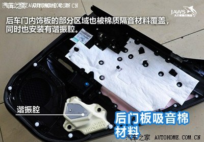

2、豪车典范——细数它的高档“隔音棉”
隔音棉在门板还是小块的杂色棉,量比较少,但是在底盘和后备箱叶子板意外发现白色吸音材料,这也是508控噪做的不错的缘由。

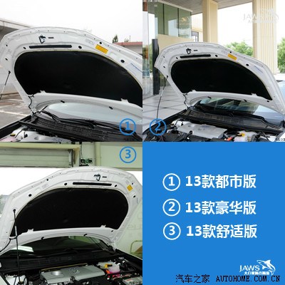

3、中规中矩都标配——引擎盖隔热垫
全系标配,也算是和豪车身份相符,从11款到最新款都没有变化。
