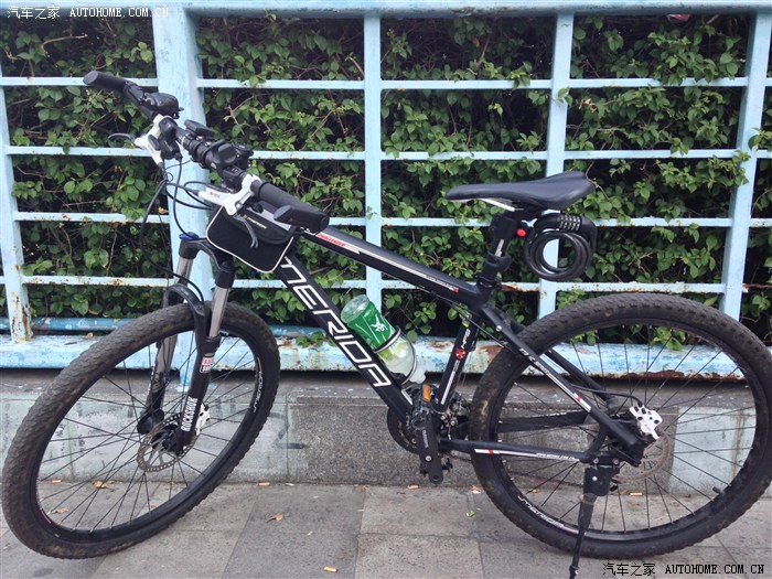

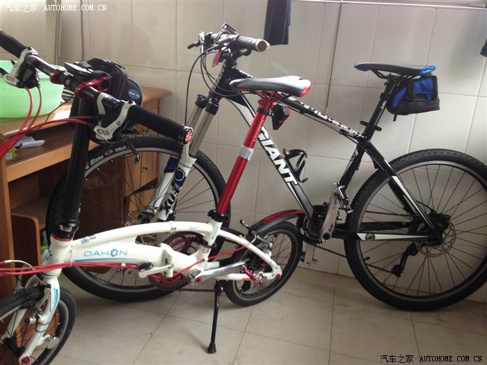

首先,来两张目前我拥有的车车,一台是DAHON sra683,另外一台是GIANT XTC FR自组山地。
先从山地车讲起吧,从我入手山地车开始,都是从整车先玩起的,后来经验丰富了,整车的性价比根本满足不了我,所以就自组了XTC FR了。
下面的挑战者300就是我的第一辆严格意义上玩的车。
其实从挑战者的配置来看,对于日常的骑行已经很足够了,禧马诺M430的套件,台湾彦豪的油碟,出名耐操的便宜轮组,还有美利达最爱的万年不变的ROCKSHOX x28弹簧前叉。
山地车也有很多的类型,我不知道论坛有没有前辈普及过:AM,DH,XC,FR等等。
我最喜欢就是XC了,也就是CROSS COUNTRY,翻译过来就是林道穿越。有点小越野,但是强度不大。

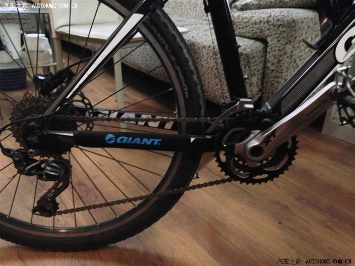

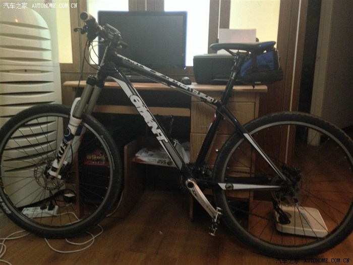

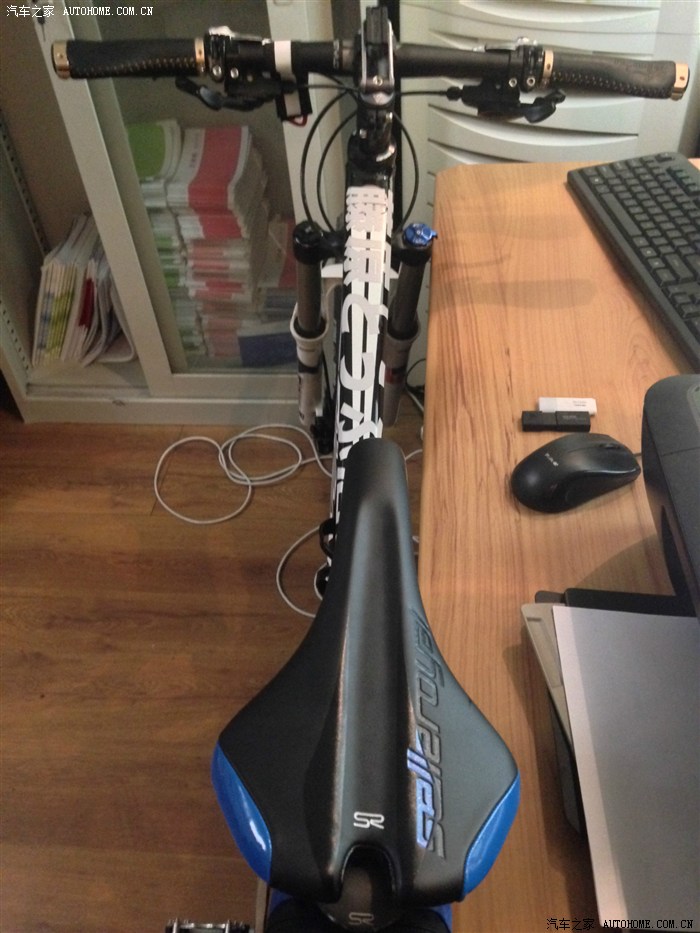

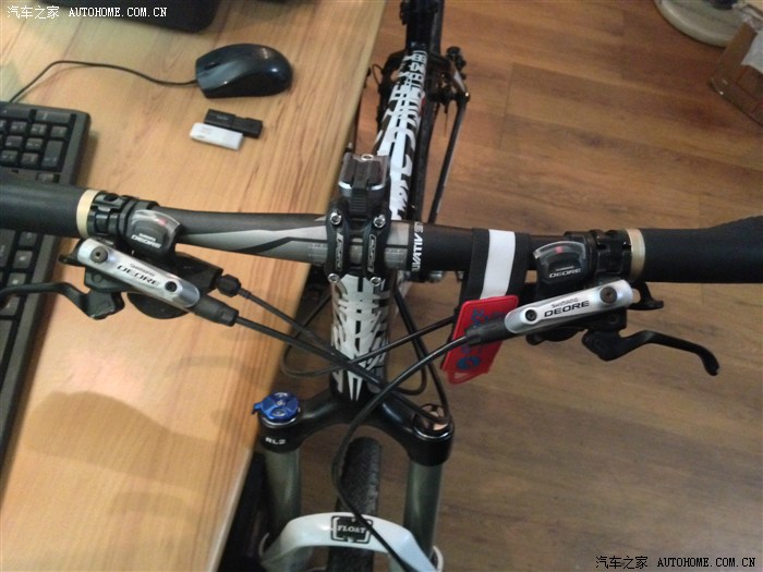

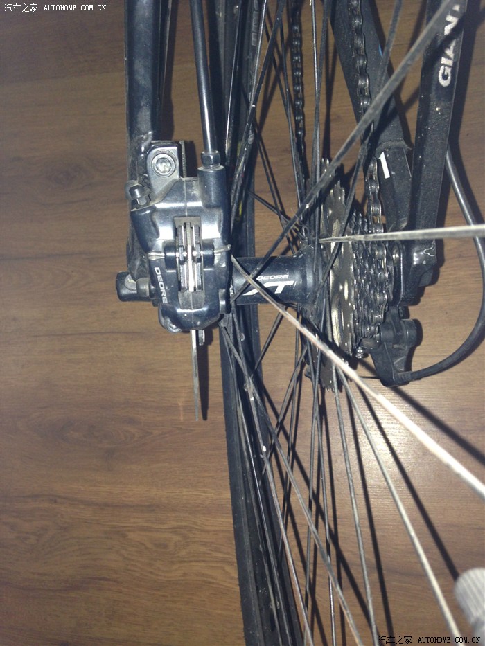

因为不会发帖,所以一次把所有的照片都上去了,车架是XTC FR车架,FR我的理解是FREE RIDE,自由骑行。不知道错了没有。1500G多的重量还不错。因为经济的原因变速和刹车用的是禧马诺的DEORE的套件,属于禧马诺的训练级的套件吧。轮组是之前XT M785花鼓配马维克317的V刹圈,别问我为什么,因为没钱~

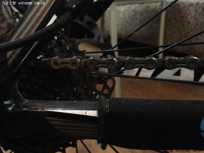

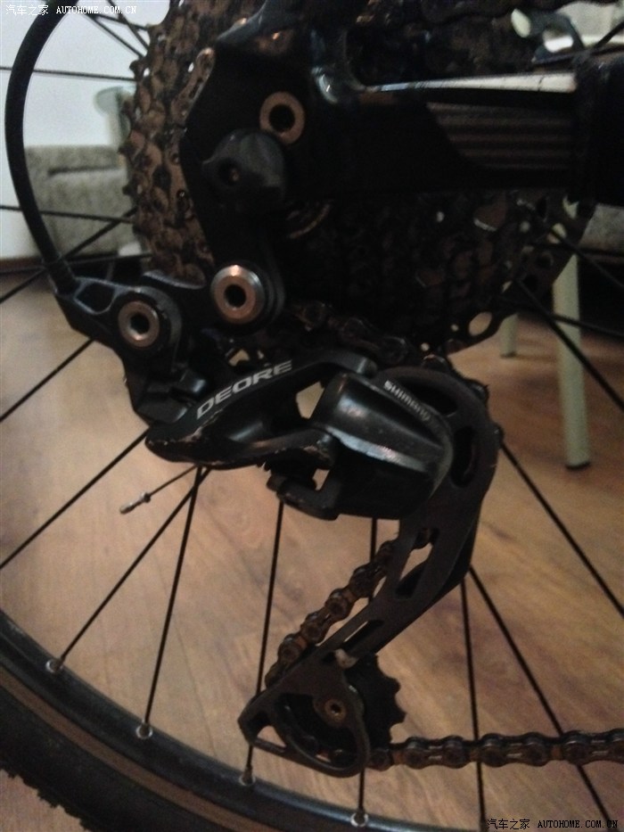

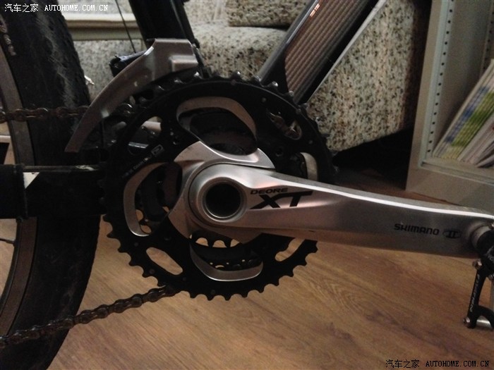

有砖家总结过:土豪玩车架,专业玩轮组,2AC玩套件~我最认同不过了(其实我是没钱才没有上XTR套件,说起都是泪)但是因为骑多了就真的感觉到DEORE级别的牙盘不够用,所以上了XT的中空一体牙盘。其实我感觉XT牙盘配DEORE M610的变速套件够了,刹车可以选择高一级的SLX更加暴力,原谅我是禧马诺的爱好者(不存在正治观点哦),至于美国的SRAM就不介绍了,有需要我的业余观点的也可以问问我。(我一个哥们是开车店的,我帮他修车组车一年多了。)

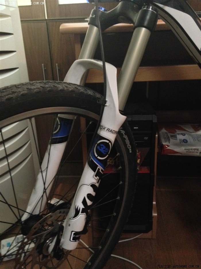

关于前叉的部分,有钱就FOX,不解释。没钱的神叉,R7 pro什么的也可以,我的前叉是比较偏门的X-FUSION X32,140MM行程的气叉,润度还不错,贴纸是FOX的(装逼专用)

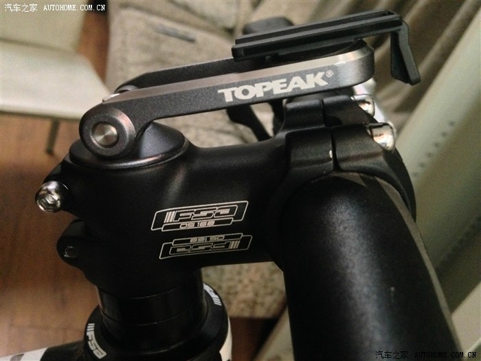

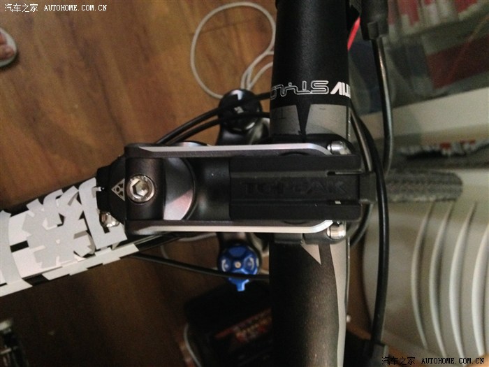

这个是TOPPEAK的手机支架,质量还不错,多角度调整,可以把手机放上面导航,拍照,偶尔还可以临时充当一下照明(手机的闪光灯)。不过价钱很坑爹。

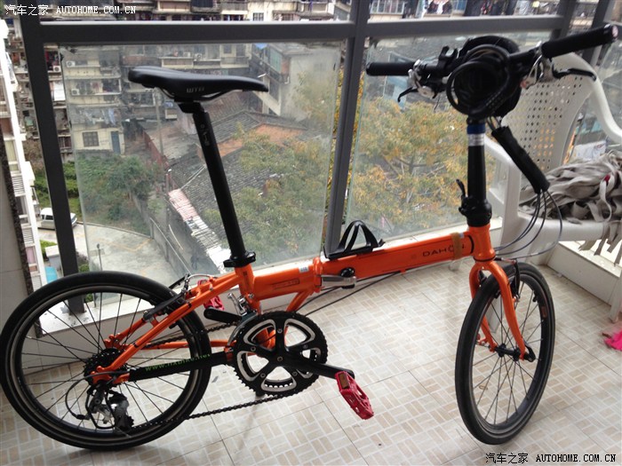

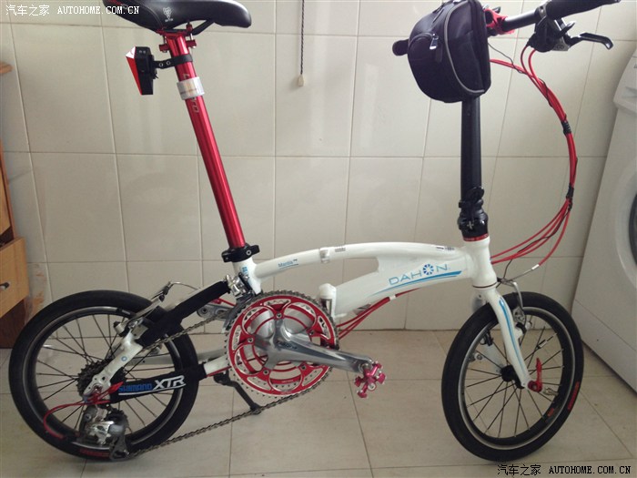

折叠车,想质量好点就买大行的整车去改装,想性价比高点就买国产的风行车架去组装,因为风行的车架都看腻了,所以我选择了大行的SRA683去改装。基本上折叠车改装,买回来就只剩下车架可以用了,不过因为钱包肝硬化,所以我还保留了很多原车的配件。

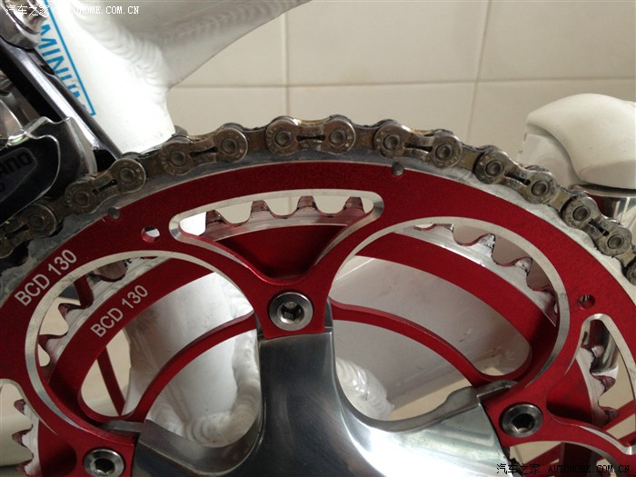

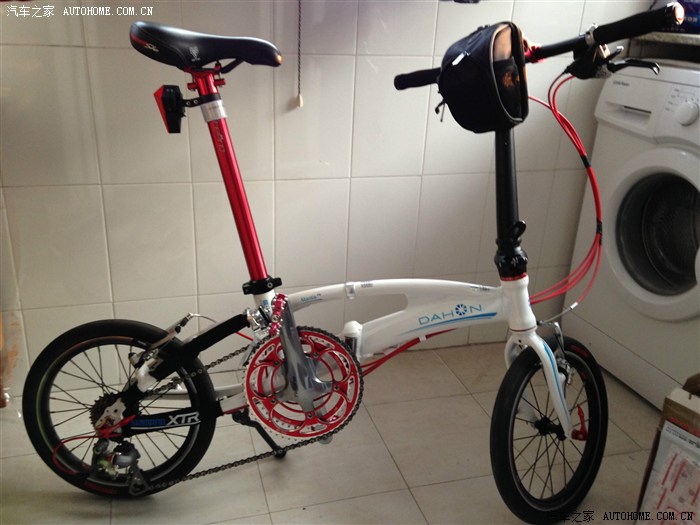

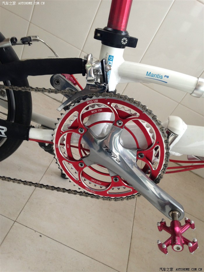

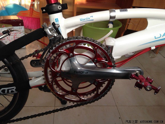

先从传动开始吧,因为原车的禧马诺4600公路后拨已经很不错了,所以就配搭上4600的中空曲柄,有条件的可以上5700或者6800或以上。前拨是不包括的,只是为了好玩而改了双盘,改双盘需要一个前拨转换座。现在就是前2后8,十六速。

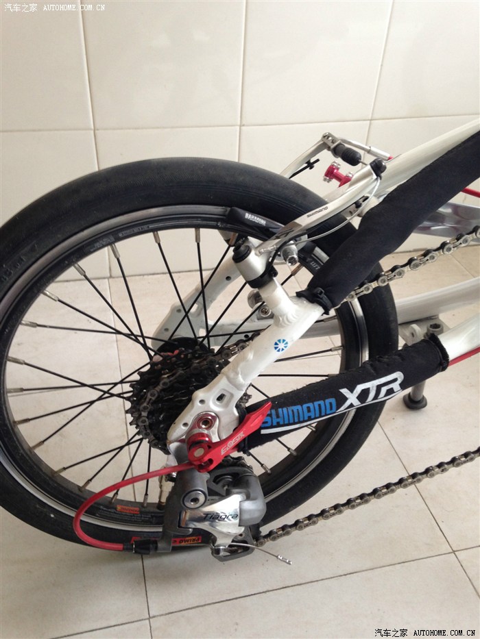

4600后拨是兼容十速的,但是万恶的DAHON只给我八速的飞轮和微转的八速指拨,大行很不厚道。
因为配色要骚,所以我改了台湾SKC的铝合金盘片,颜色是重点。另外一个就是链条,换成了9S的YBN半镂空链条,除了更润另外一个就是更轻。

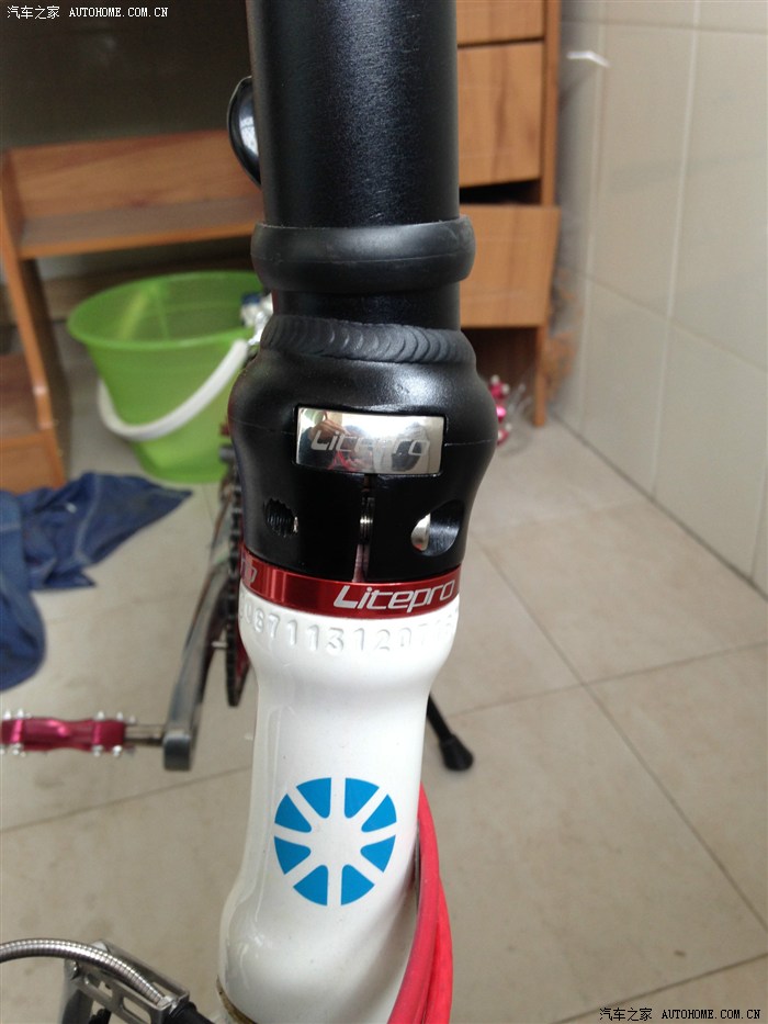

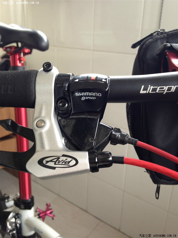

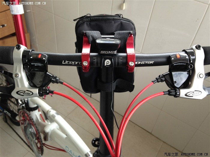

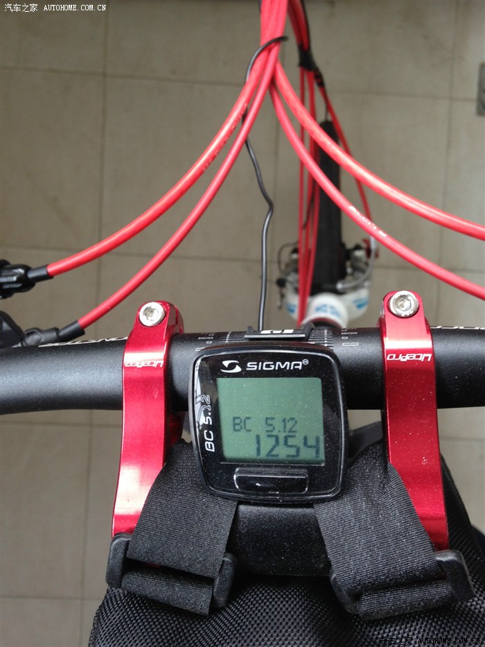

和前拨一样是配套的禧马诺R440的指拨,原来的AVID FR5刹把其实手感不错了,就不做改动。碗组,把立,把横,头管都是国产改装神奇litepro的产品,因为追求更硬,所以我换成了一体的头管,碗组其实没必要换,为了更骚你需要付出的代价就是浪费150RMB。

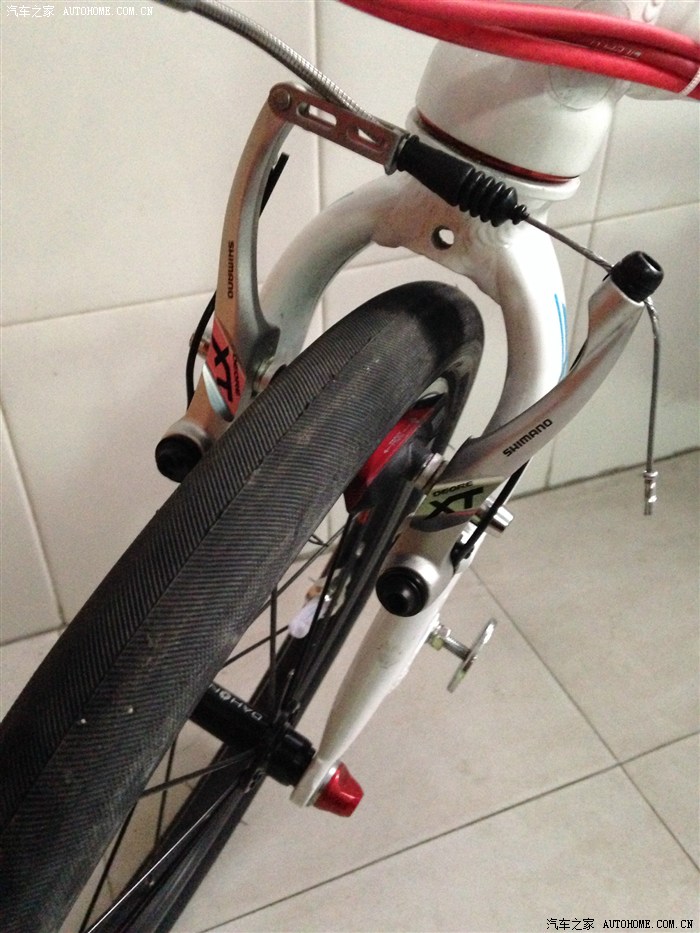

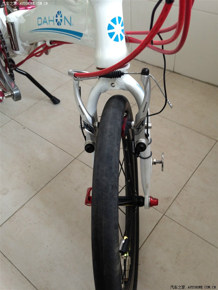

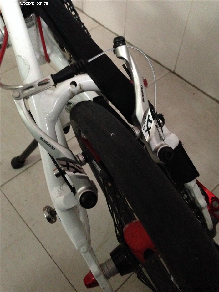

刹车部分,其实原车的菊花标V刹还不错,只要调教好就好了,还有强烈建议把刹车皮换成959系列的,除了刹车更加线性,还有就是轮毂上不会留下黑黑的刹车痕迹。我换了禧马诺的XT V刹,这个手感真的上升了一个档次(zhuangbility)当初是为了改得更轻,所以才换的,不过到了9.5KG以后就放弃了,钱不够。然后奔着双盘好玩去改了。
