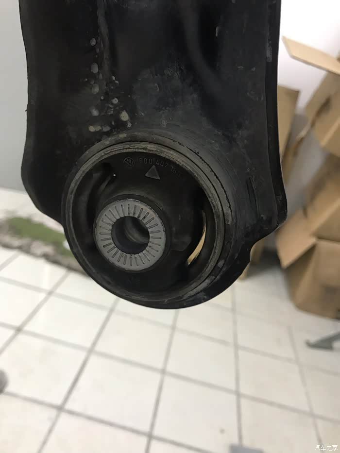

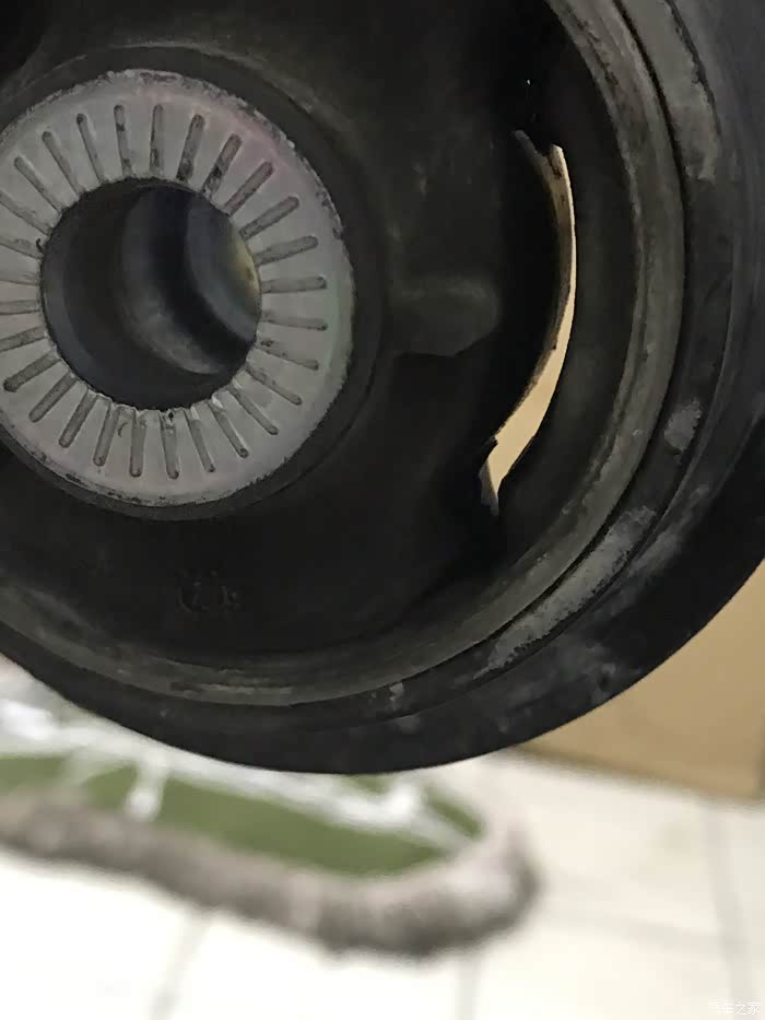

大的直接裂了

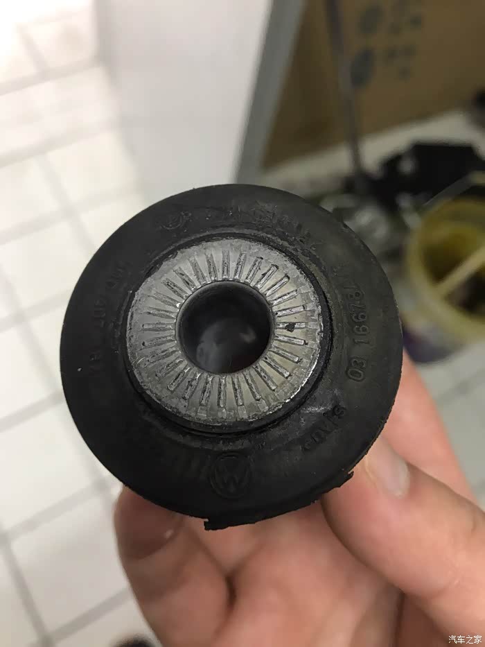

小的也变形了,不过店家说我的这个小的也是进口的,他说5Q0是进口,5QD是国产的。

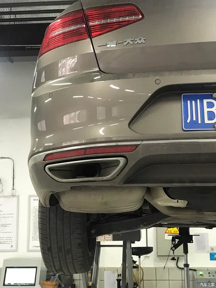

这是我自己马云买的一套TTRS的实心胶套,上去了

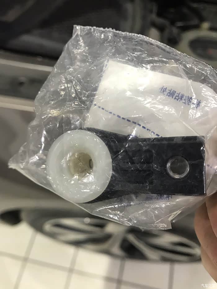

顺便换了一个变速箱拉线头,貌似没啥作用

胶套换了效果明显,不过我目前只跑了80公里回家,换了没有异响了,只有底盘的路感,感觉又和新车差不多,目前3万一千公里。
