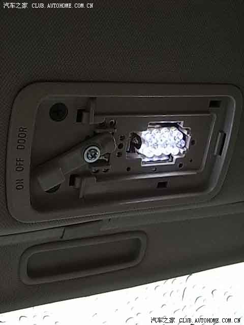

远景的车内灯有门灯、驾驶室阅读灯、后座顶灯。 看着地主改后视镜的LED与后大灯转向的LED,心想,咱改不了这个,就改车内的吧,简单一点

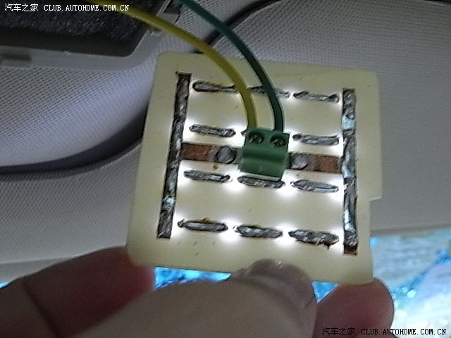

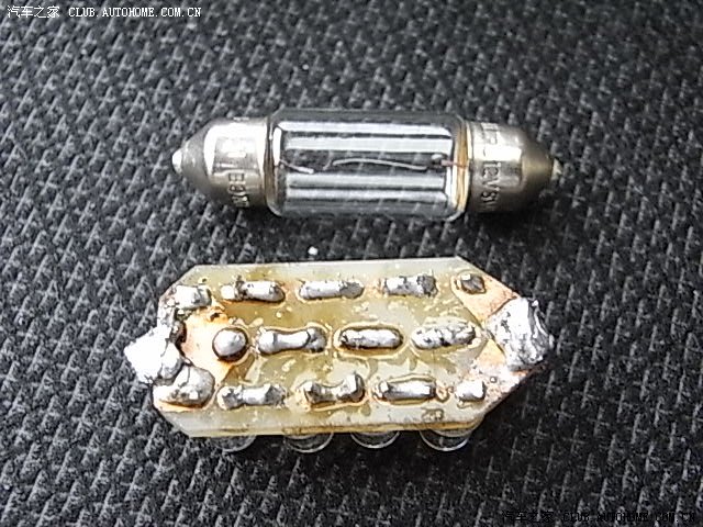

于是就网上淘宝了,在淘宝网上购得各种物资之后,慢慢动手,历时二周左右,终于将门灯、阅读灯、顶灯全部改造完毕。 一、思路 由于白光LED的电压在3.0~3.4V之间,在5.0V以下也不会烧掉,所以决定简化所有程序,以4个白光LED串联,以适应车电池电压12.6V与发动力转动时的电压14.8V。(3.0*4=12V,5.0*4=20V,所以不会出现烧掉LED的现象) 二、制作 1、电路设计 由于不懂电路设计软件Protel99,学习需要较长时间,所以决定采用自己比较熟悉的AutoCAD来设计电路。 量好各灯的孔位尺寸,用AutoCAD设计好电路。 将设计好的电路用激光打印机,打印到热转印纸上。 2、制板 准备合适大小的敷铜板,用稀三氯化铁溶液清洗板表面,水洗净、干燥,再将热转印纸覆盖在敷铜板上,用电熨斗烫压。冷却后小心揭走纸,墨粉会转印到敷铜板上。用记号笔补脱落的墨粉。 将三氯化铁放在塑料容器内(我用的是光盘盒),搅拌溶于水,配制高浓度溶液,将制作完成的敷铜板放入,不断搅拌溶液,加快腐蚀速度。达到要求后取出,用水冲洗干净。 用铁砂纸和水打磨掉墨粉,凉干。 去掉板的多余部份,备用。 3、拆灯 阅读灯最难拆一点。去掉外罩,拧下两个螺钉就可
其它的不说了。 4、焊接 用松香在电路板上擦几下(如果你配有松香酒精溶液更好,用笔清洗几遍),用35W电铬铁焊接(我觉得这个功率最好,功率太小,预热时间过长,容易将LED的塑料焊坏,功率太高也容易焊坏)。 我用的是满锡焊接,即使有虚焊,也被锡互连了。 焊接时注意不要将LED的极性搞错,同一个方向就可。 5、改阅读灯座。 将阅读灯座的铜铆钉用电钻钻掉,去掉原灯架

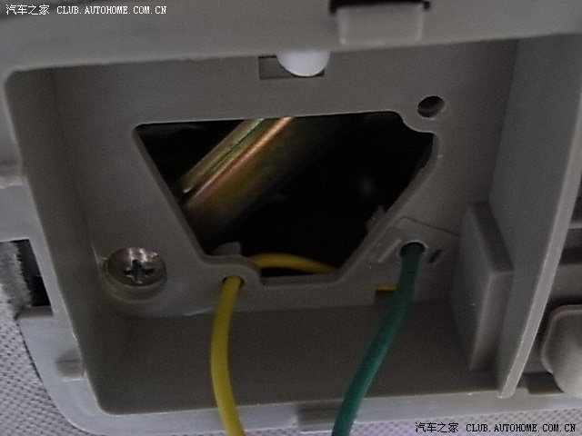

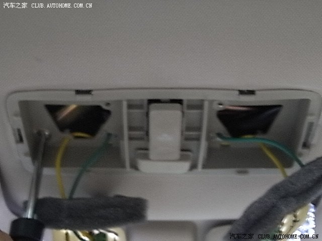

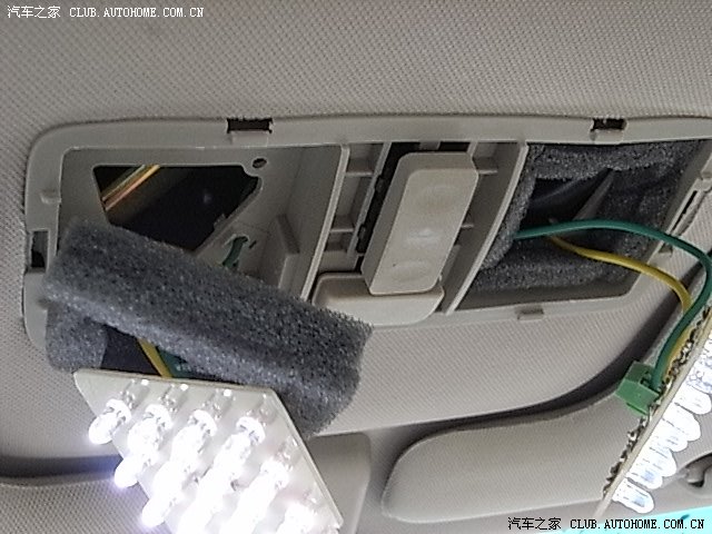

其实远景的阅读灯开关是断负极的,我觉得不是应该的,应该断与正极。如下图。
应该将黄白接点互换。 下面是连接好的电线与海棉抗振垫,因为我没有用螺丝固定,用抗震垫方便,用电脑主板的海棉粘结而成。
背面的焊接及接线柱
再晒一下
完成后的效果

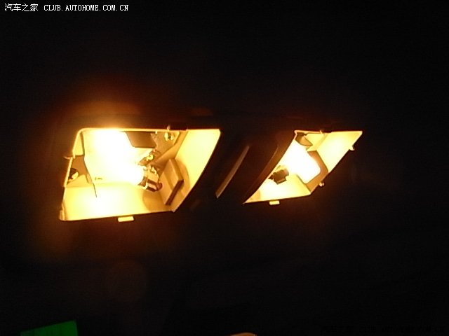

历史的记忆(原灯泡照明效果)

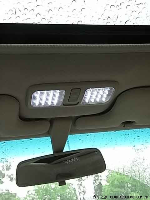

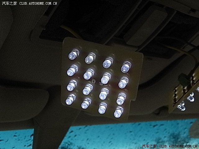

6、改造顶灯及门灯 将顶灯设计成与原灯泡长度,宽度能塞入原灯位为准。我搞了三排。
放入灯座
顶灯最后效果图

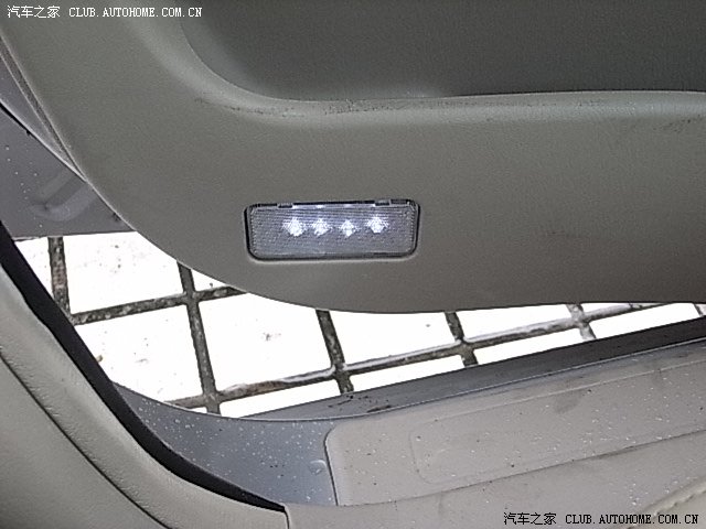

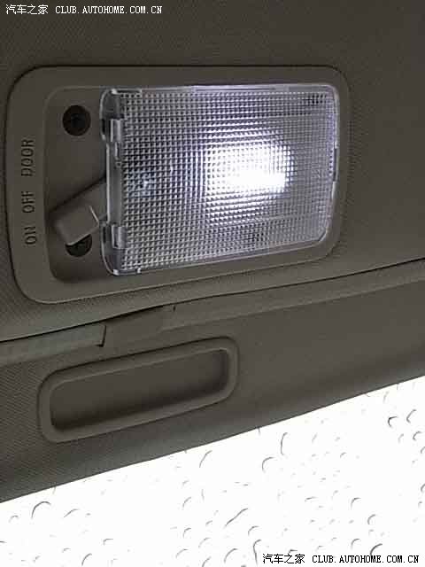

门灯最后效果图

历史的记忆(原灯泡照明效果)

门灯最后效果图
