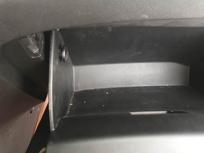

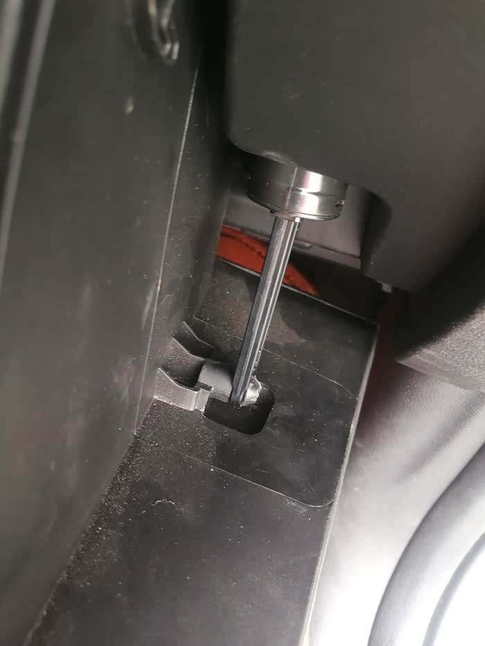

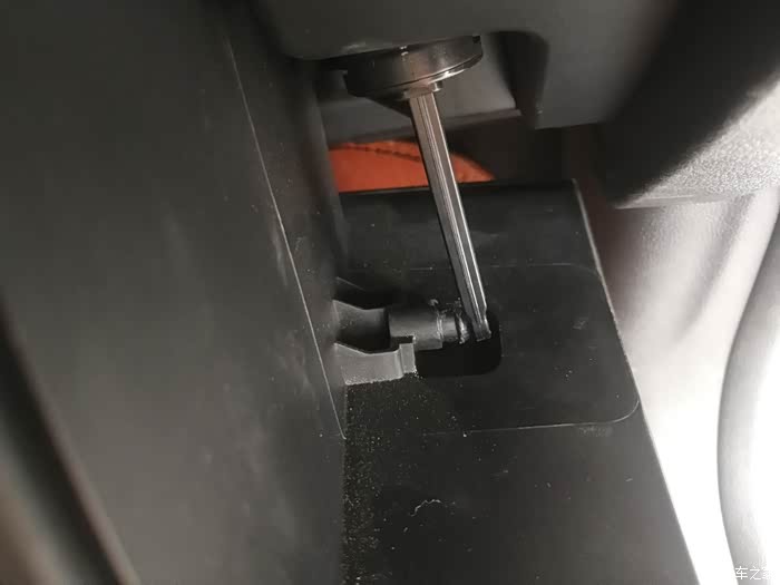

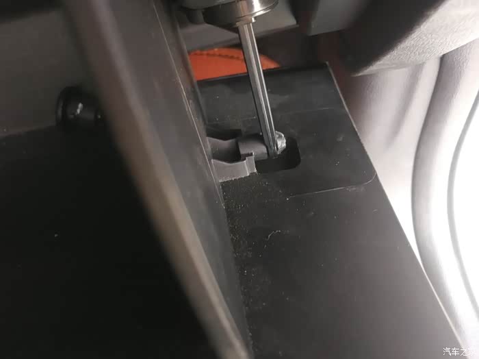

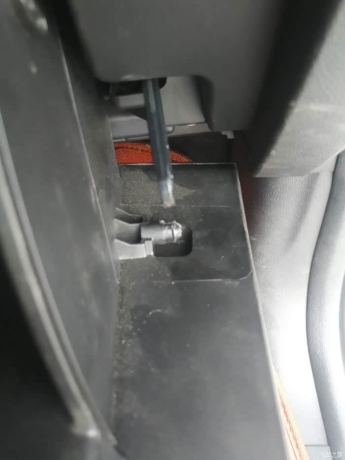

有两个螺栓,一左一右,这里我只拍一个就算了,毕竟流程是一样的,此时一字开槽是竖着的

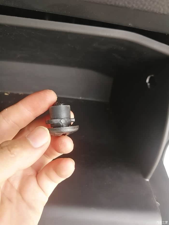

我们用手稍微用点力气拧成开槽方向为横着,再请请一拔,就可以店家来了
有点类似于旋钮,两边都是如此

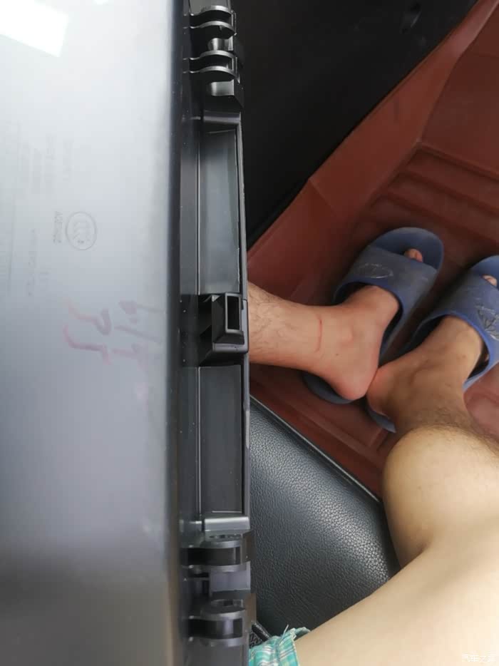

然后把这个卡杆轻轻向外一拉就可以分离开,这个在手套箱的右侧低头就能看见
这是分离开了
然后手套箱自己就会掉下来,所以提醒一下,可以用一只手扶着点的,毕竟拆拉杆,用不到多大力气

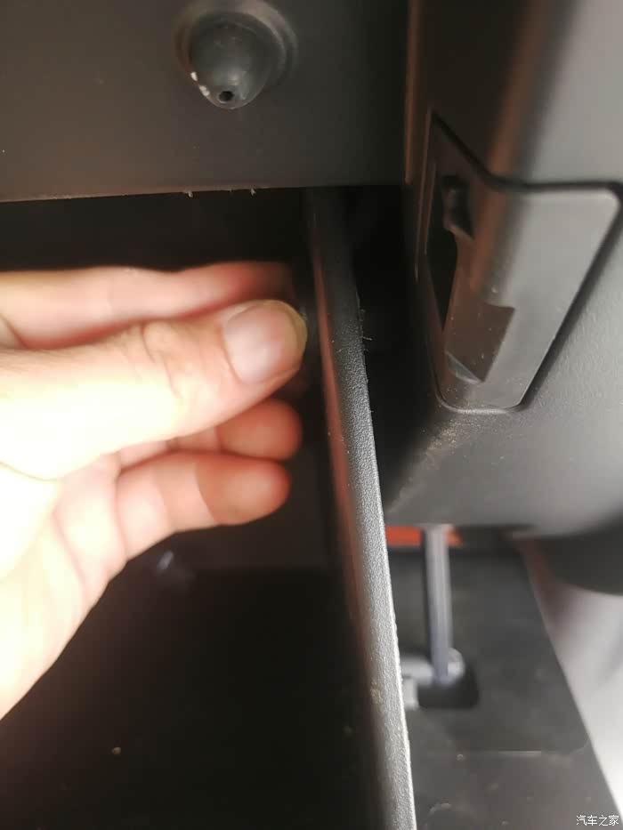

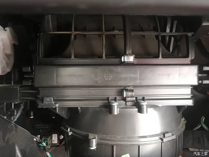

看到这个带着字母之类的黑色的卡条没
一左一右两个卡口,也只拍一个吧
用手捏住上下两个塑料腿然后轻轻一拽就可以下来了
看,是不是很简单啊

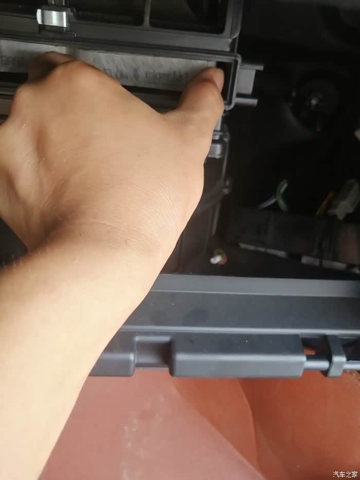

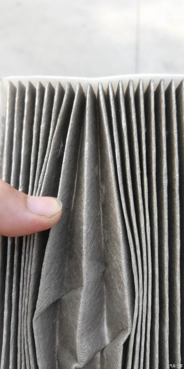

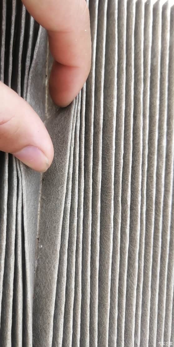

上面这个白色的就是空调滤芯了,我用手抠了好一会儿都没抠出来呢!原来是我手法不对
看,手机往里面一插,
大拇指跟上,插到旁边的空隙里,然后一捏就出来了

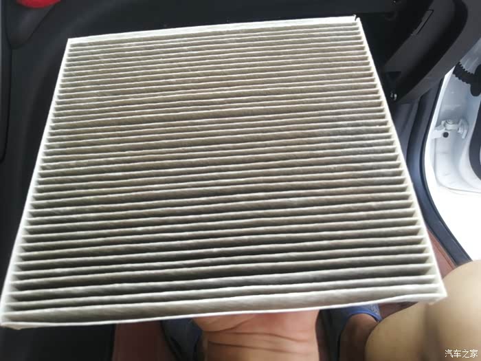

很脏,有许多不知道是柳絮还是杨絮
还有一些尘土,小飞虫的尸体
