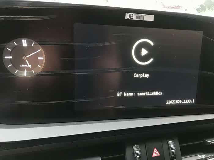

打开车机的菜单MENU,选择右上角的百度Carlife。

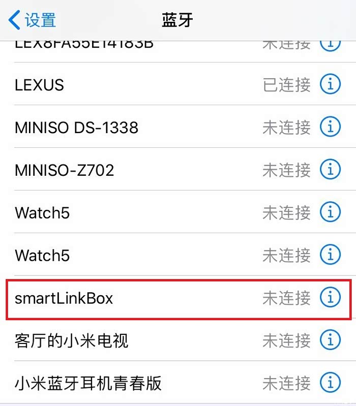

打开手机蓝牙,连上smartLinkBox。

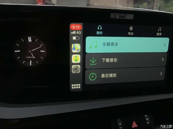

手机蓝牙连上smartLinkBox以后,车机的画面会自动切换成Carplay,点击Carplay上面的图标。
Carlife转换Carplay成功,水果机可以投屏了。
投屏后一般使用最多的功能就是音乐播放和导航,也可以呼叫Siri。
投屏后唯一的好处就是不需要买车载手机支架了。
