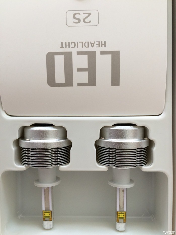

)然后网上看灯,找了老半天发现还是LED灯靠谱,功耗低寿命长,遂决定拍了

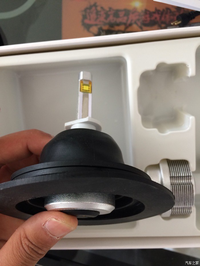

等了两天今天到货了
送了两个冰蓝色示宽灯
没有安定器的哦!马上车子开到阴凉的地方开始装灯

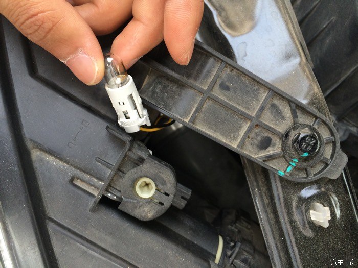

示宽灯有两个卡扣卡在灯组上的捏一下就可以拉出来了,示宽灯直接拔出来就好

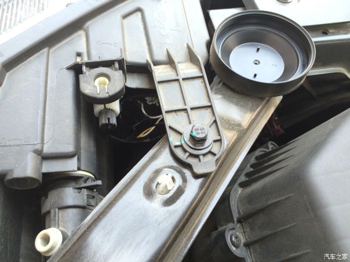

现在开始换远光灯

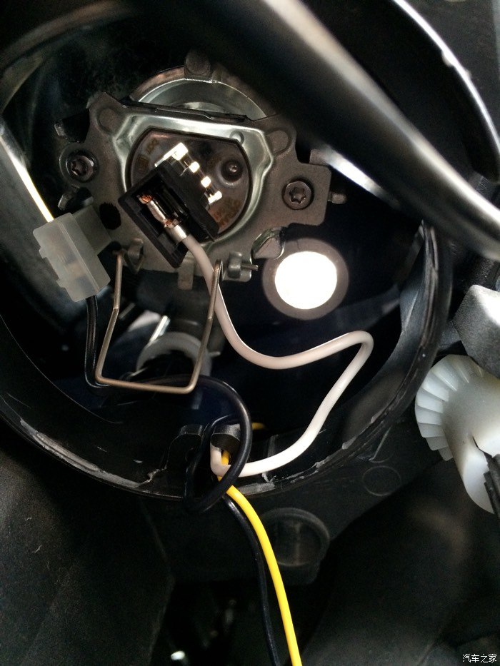

原来是扣好的 铁扣 要上右边或者像内按~总之按出来就好啦

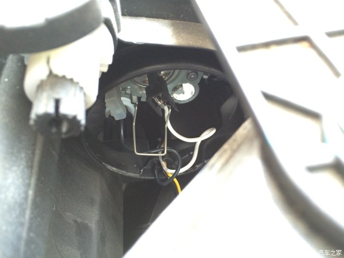

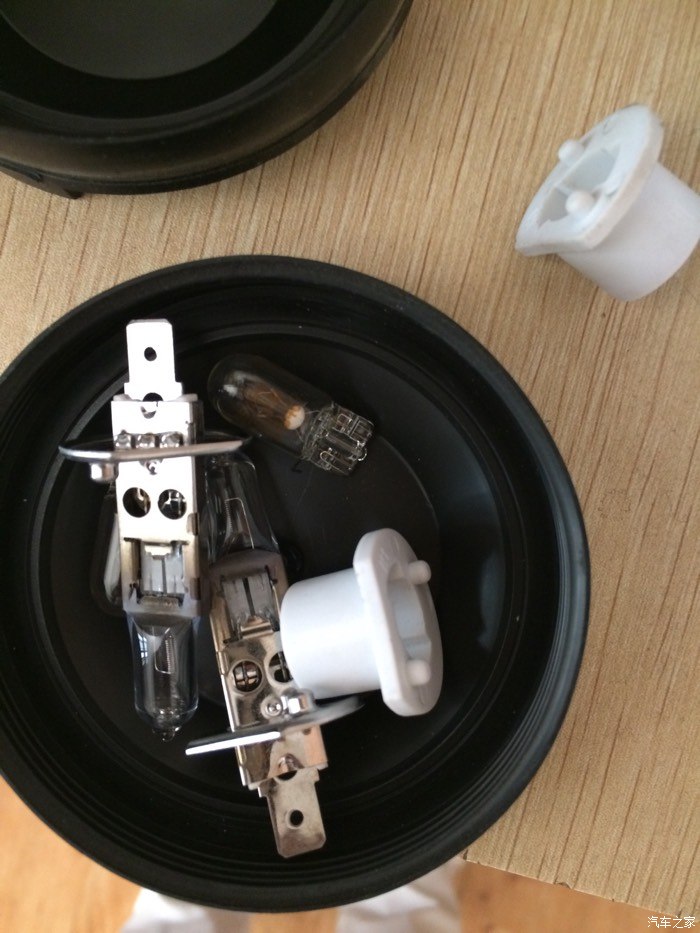

弹出来了 直接把远光灯泡拿出来

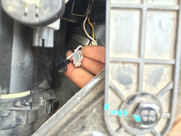

灯泡拿掉黑色头子是远光灯泡上的 白色是灯组上面的 拔掉

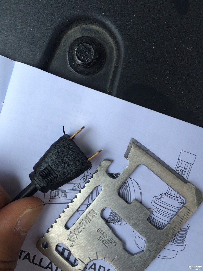

LED供电线线头跟白色卡扣不对称,插不进去 用刀子给它边角挂掉一点 太宽了

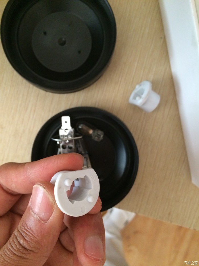

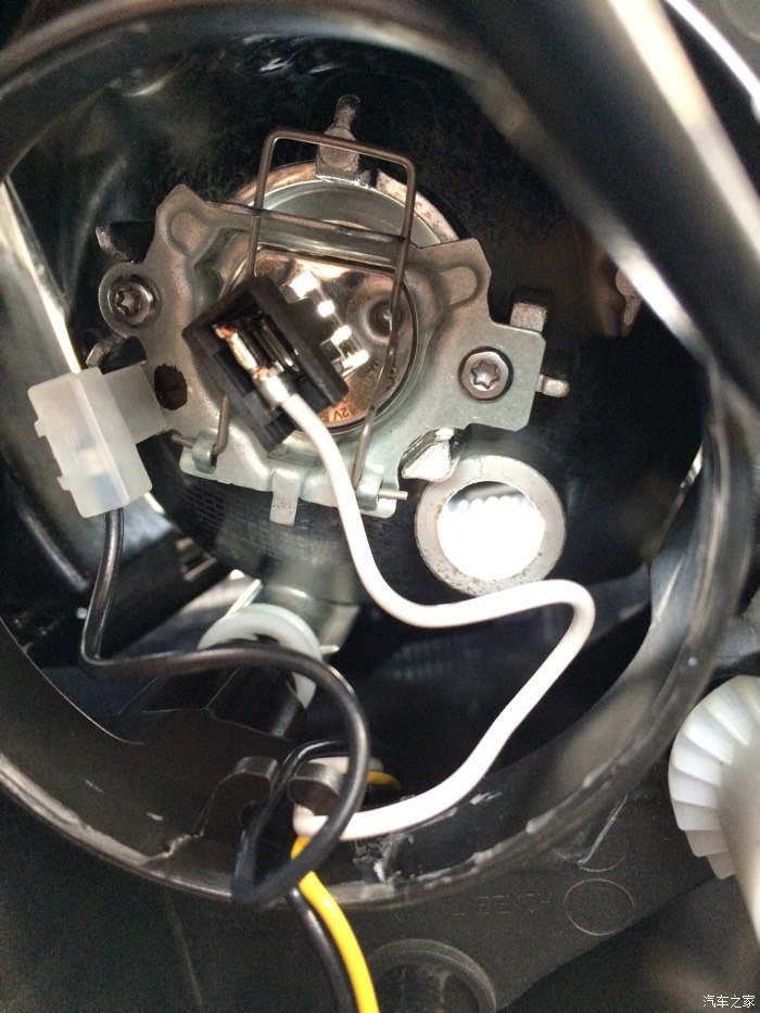

最关键一步到了 不能按说明书上来 否则最后根本卡不上去 摸索了半天,必须先要把白色口子卡在远光灯原来卡槽上然后扣上铁扣
可能看不清楚啊 不好意思啦
原来这个卡扣是要拿掉的,因为刚刚我们已经把白色卡扣卡在灯组上了,因为没拍照就那刚收到货的照片放上来了将灯泡插进灯组里面,用力往里堆,注意白色卡扣上面有大小之分的哦,不确定的话先看好哟,位置对好过后按着灯泡后端,拉着黑色套子右下往上旋转,这样就能卡进去,固定好灯泡了!!!

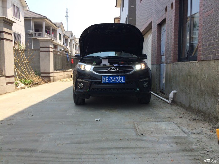

这是刚换好的

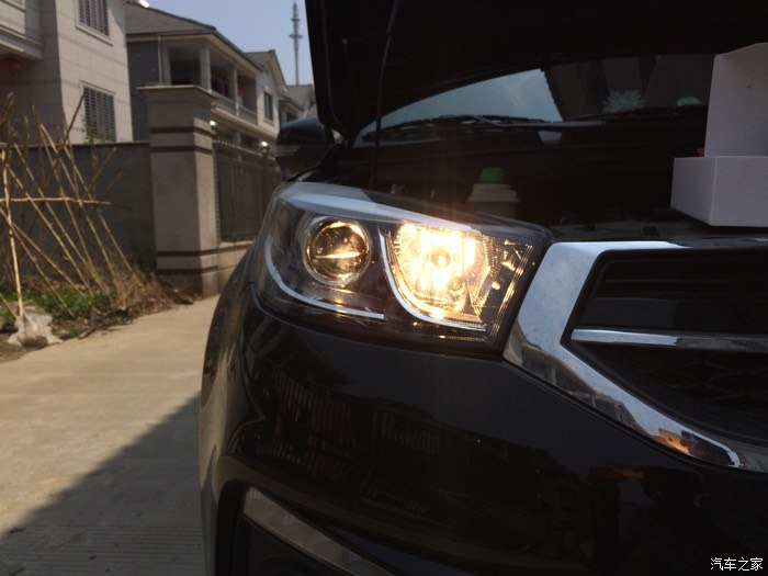

两个都好了哦!大功告成,晚上调光调好然后再拍照片对比一下看看!
