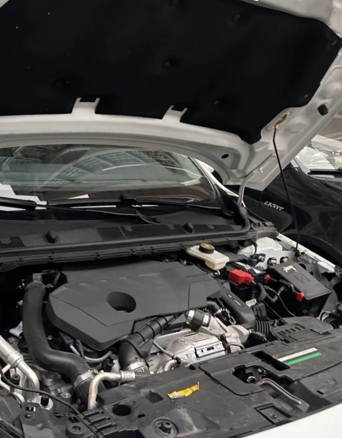

车友圈里聊到了车子电瓶的话题,我的是22款的,刚买车那会,熄火后待机听歌能撑半小时,现在顶多七八分钟就自动断电,明显感觉电池储电不行了,估计是寿命到了,打算近期换个适配自动启停的蓄电池,车友们有没有品牌推荐的。我是小白一个啊。
其实电瓶耐用与否,和使用习惯关系挺大,熄火后别长时间用电器,比如听歌、开大灯,容易亏电伤电池;长期不开车的话,记得偶尔启动跑20分钟充充电。平时也可以多留意下电瓶接线处,别让腐蚀物影响接触,停车尽量选阴凉地,高温也会加速电瓶老化。换电瓶的时候得选和原车规格匹配的,操作时注意正负极顺序,避免短路。这些我们平时都该注意一下。
