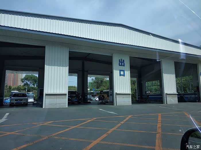

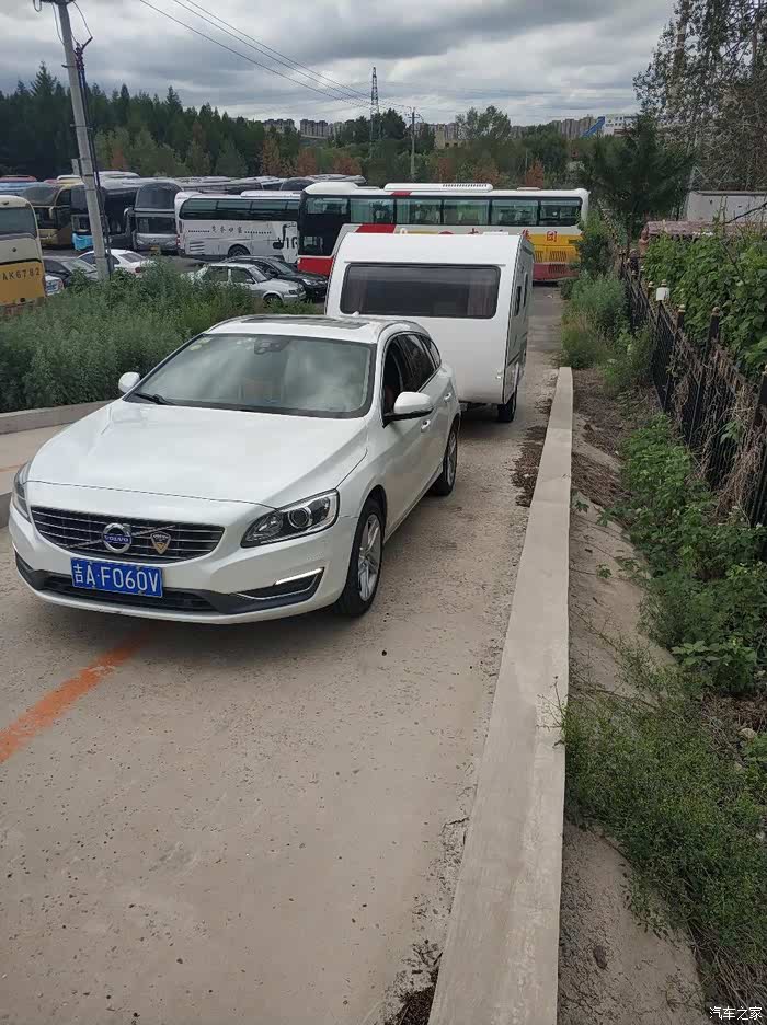

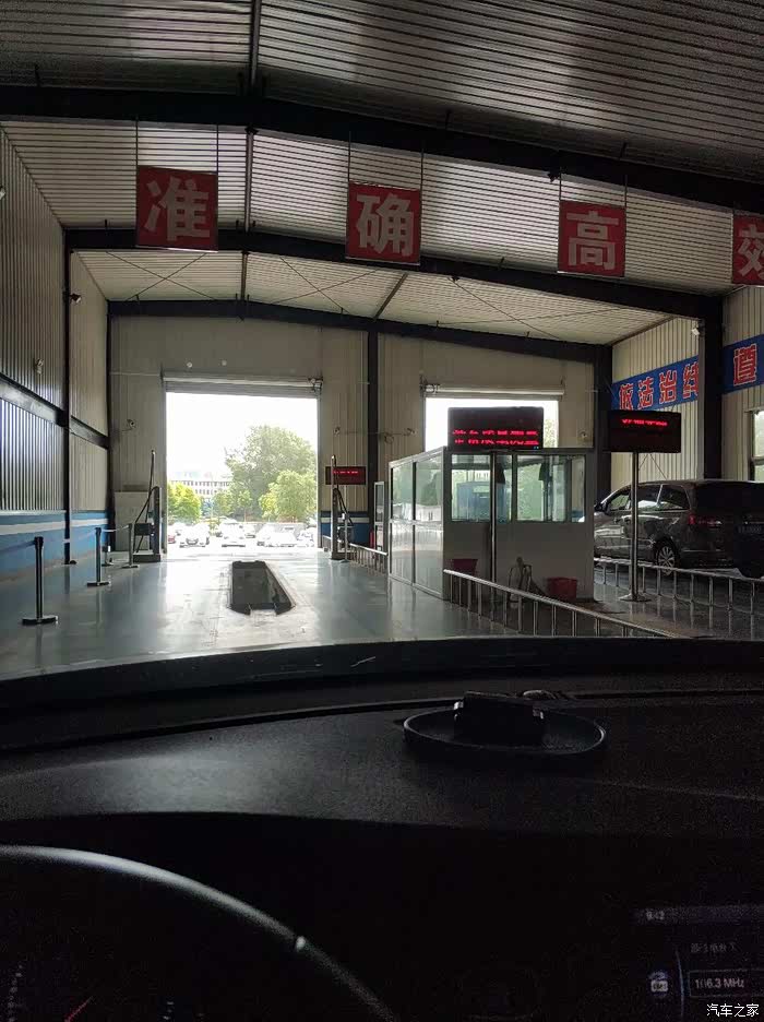

2、上检车线检车。拿到临牌之后去提了车,有了临牌就不用怕警察叔叔投来的异样眼神了,“我有牌子我怕谁?”这是我的潜台词
,拖着车去检车线。为了少排队,我之前就打听好了一家能够检拖挂式房车人又少的检车线,所以直接就去了,检车线虽然说能检拖挂式房车,但因为业务不熟练,忙活了一上午才完成,不过我觉得再有拖挂式房车来检车,就会快很多了,因为他们已经拿我练过手了
。几个细节:撞刹需要路试,具体方法是开到40公里后急刹车,但是实际需要开得更快些才能够达到合格标准(合格标准数值为30,我开到快50了急刹才31.9)还有坡面静态驻车,如图所示,停几分钟即可。
所需文件:车辆合格证、车主身份证、购车发票
。几个细节:撞刹需要路试,具体方法是开到40公里后急刹车,但是实际需要开得更快些才能够达到合格标准(合格标准数值为30,我开到快50了急刹才31.9)还有坡面静态驻车,如图所示,停几分钟即可。所需文件:车辆合格证、车主身份证、购车发票

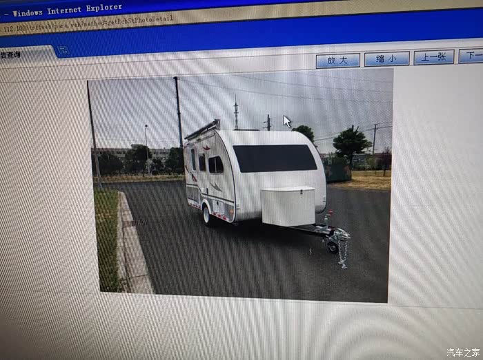

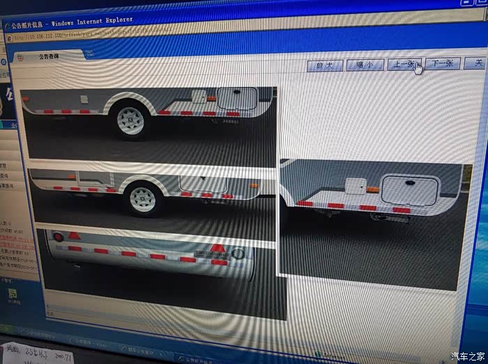

4、前往车管所外检。拿到检车线的检测合格报告后,我前往了我们这里的西环城车管所,我总结一句话“态度是好的,业务是不熟练的”。从下午1:30开始外检,最后到了3:30告诉我因为他们车管所的系统问题无法最后登记,通过内部协调,让我去北凯旋路车管所(这个所是专门检挂车的),我急忙又奔向北凯旋路,到那儿时已将下午4:00了,叫号排队时工作人员检查材料,告诉我少了车船税完税证明。由于当天时间来不及了,只能第二天前往户籍所在地地税局缴纳,其实车船税很少只是几十块钱,但没它不行啊。外检警官反复查看公告照片,又问我怎么外观和公告不一致,我说公告是高配,我的是低配,没有置物箱和遮阳棚,后来他就没说啥。

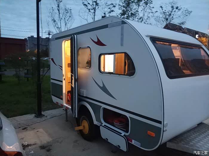

跑了一天,车造得有点埋汰,晚上吃点好的庆祝一下!吃完还得刷刷车,洗白白!

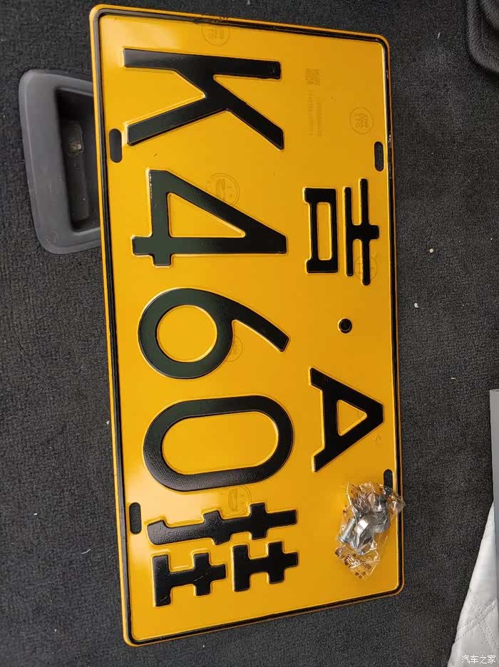

6、再次前往车管所。所有文件齐备后,再次前往北凯旋路车管所,排号办理。很快审核通过,交费(70元),后等待1个半小时后就可以取牌了。
