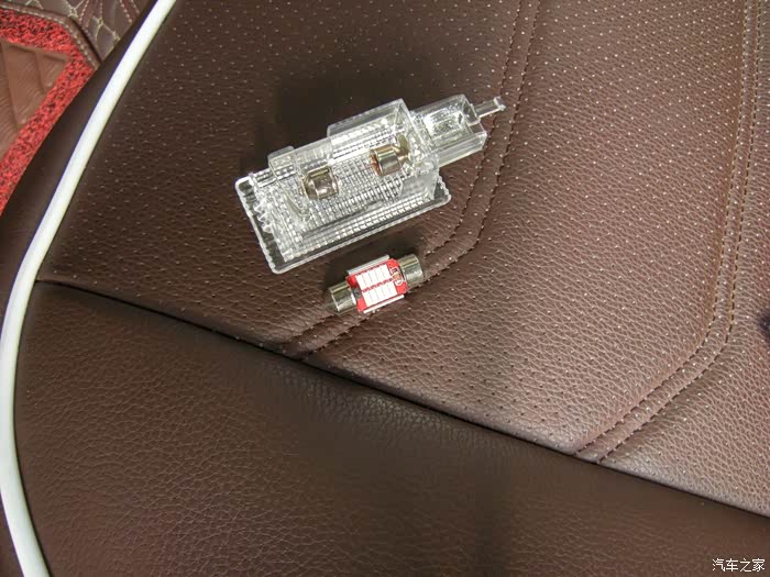

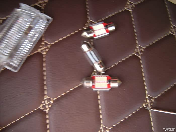

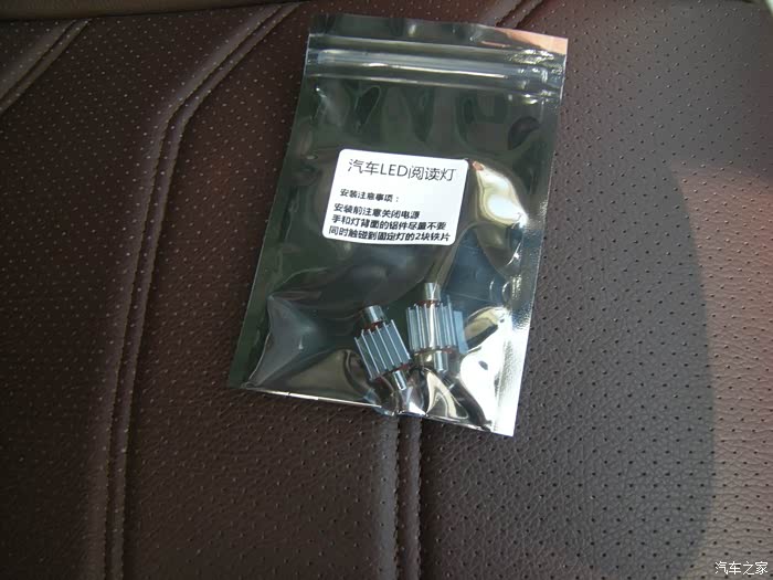

从提车到现在一直走在改装加装的道路上,不是琢磨改装就是加装一些配件装饰品。说实话vv7真的没啥可该的,只能多少加装一些小配件而已。更换脚底的氛围灯一直没有提上日程,主要是后备箱的灯太暗了晚上确实不够亮,那时看某宝一套下来真不便宜,一个灯泡而已花那么多的钱干嘛,其实几块钱就可以搞定。脚底灯,副驾驶工具箱灯,后备箱灯用的灯泡其实是一样的。车友们可以直接找双尖31MM的就可以用,质量跟亮度也不错的哦,会不会影响到魏专卖的生意啊,对不起喽,省钱才是王道嘛。

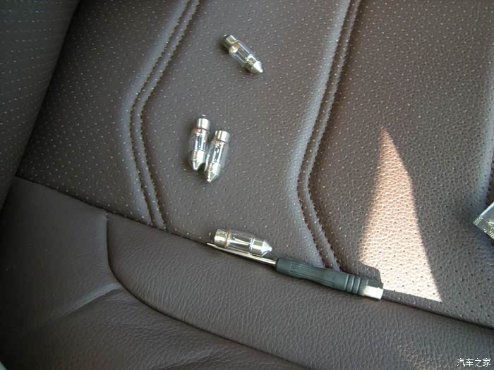

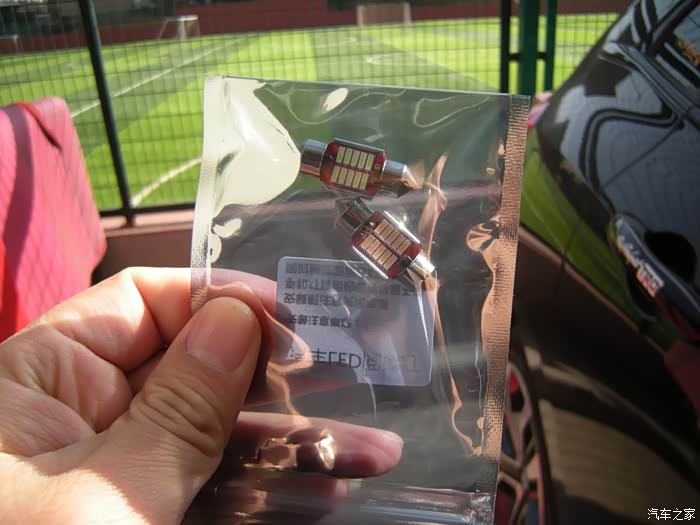

从网上淘的爽尖31MM的灯泡,一个白色一个紫色。不确定合适不合适买了两个先试试再说。

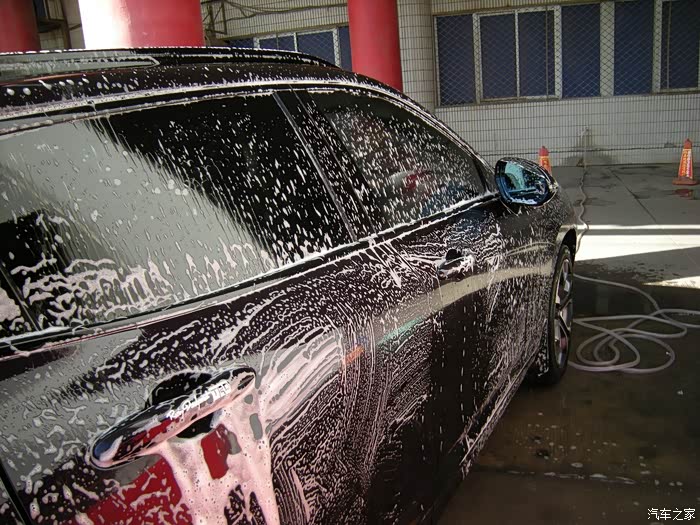

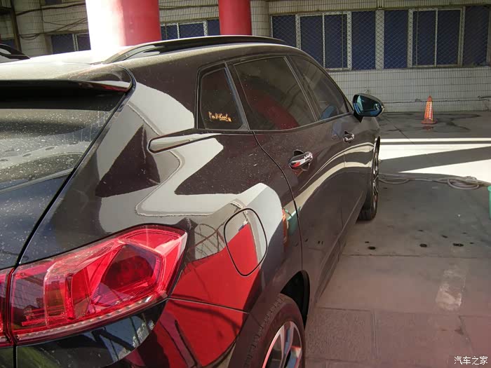

好家伙这是什么,我这么爱车的人,洗车。

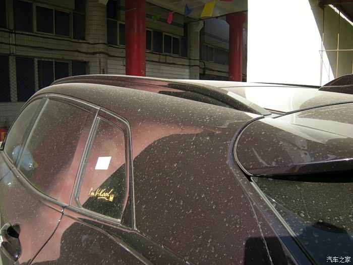

全车都是泥点子。
专用工具。洗车神器。
冲一下其实也是可以的看着很干净了。
洗车蜡还是用上比较靠谱。
轮胎也要好好洗洗。
擦擦擦擦。。。

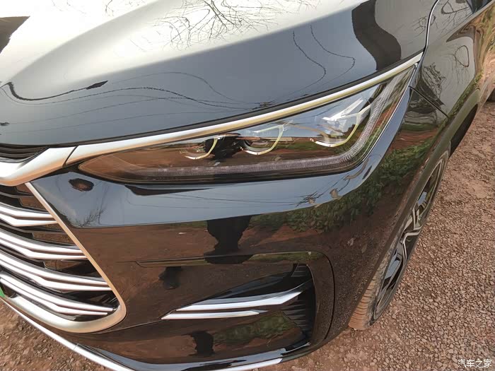

焕然一新。漂亮。

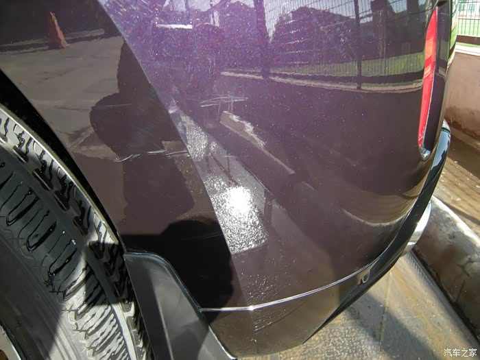

都有伤了都不知道咋弄的。

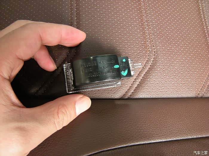

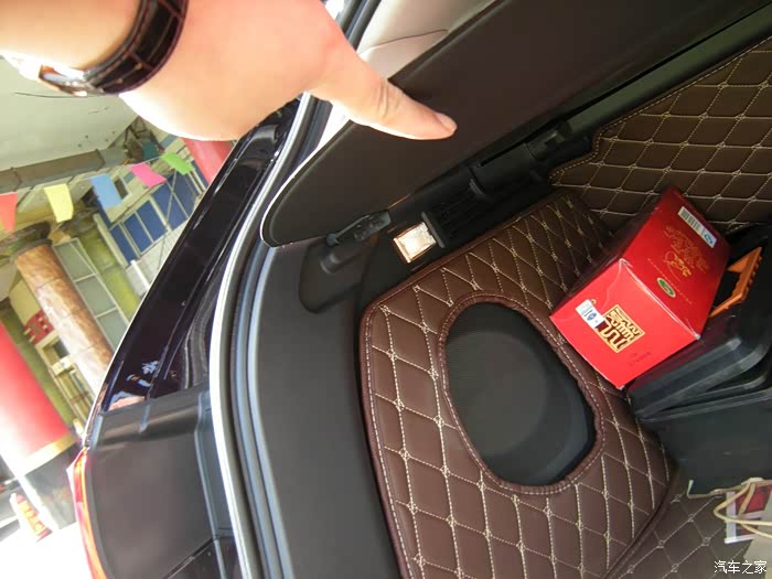

原车灯泡亮度太暗了,不够亮。

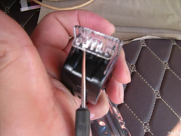

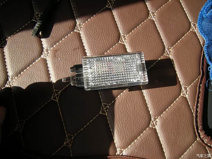

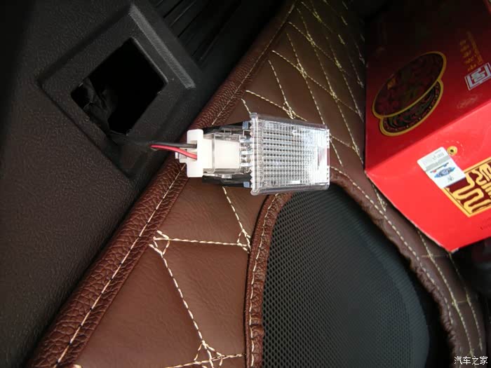

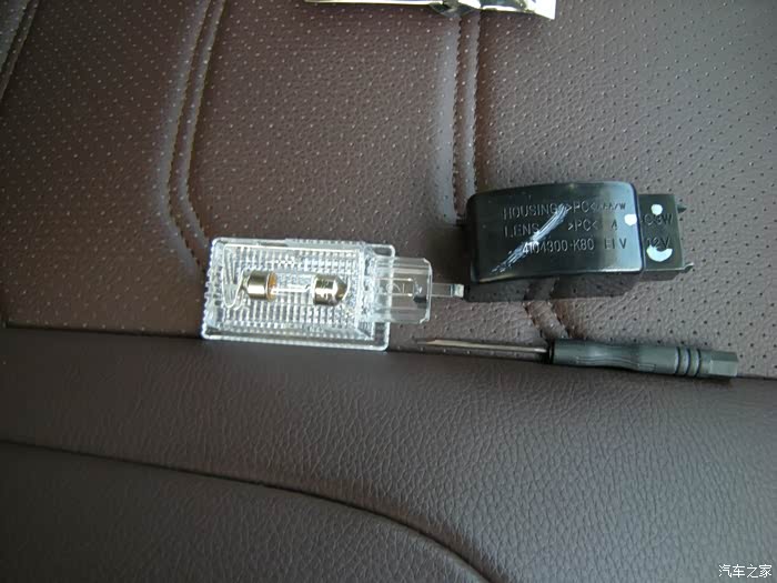

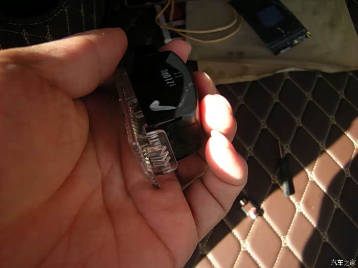

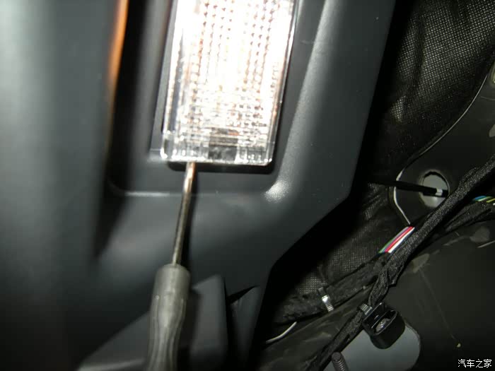

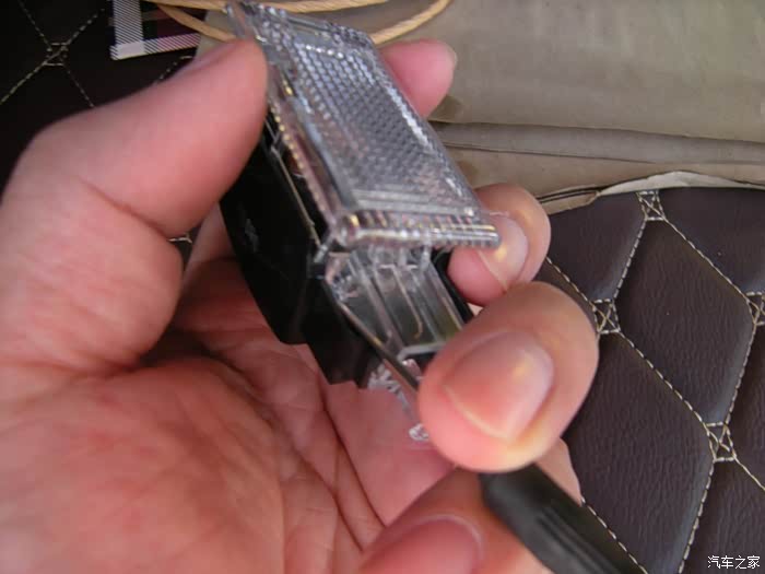

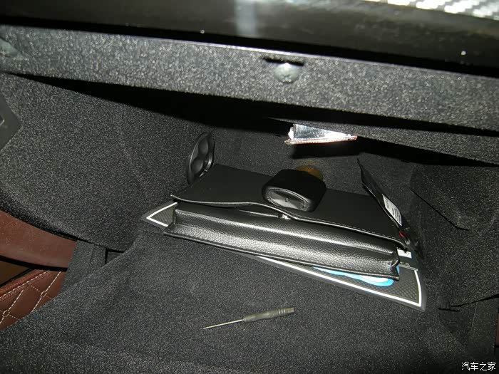

准备开拆。一把小螺丝刀就搞定了。
一撬就下来了。

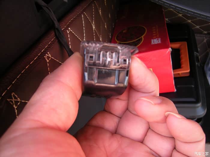

看着不太好弄啊。其实找到方法就很好弄,重点是怕撬坏了。
研究一下从哪里下手。
接头这不好撬。

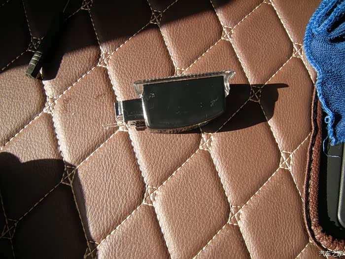

先从这个卡子撬开就行了。
一掰就开了

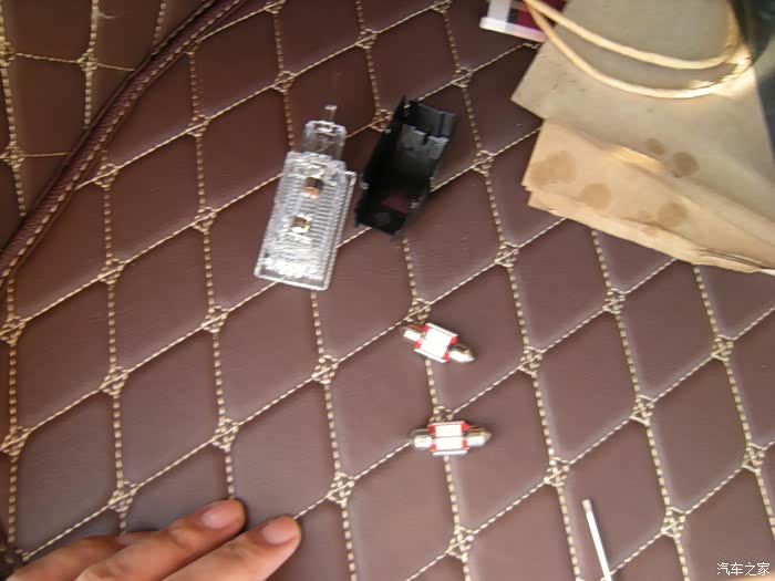

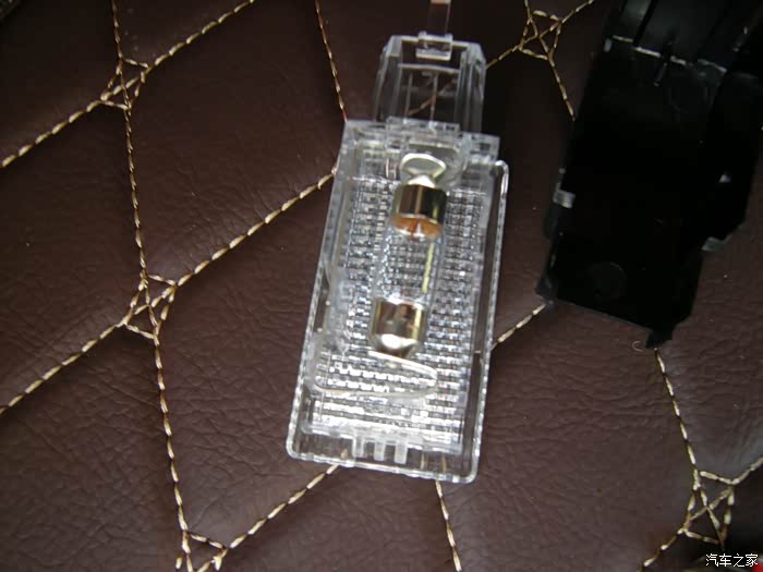

打开就是这样的。

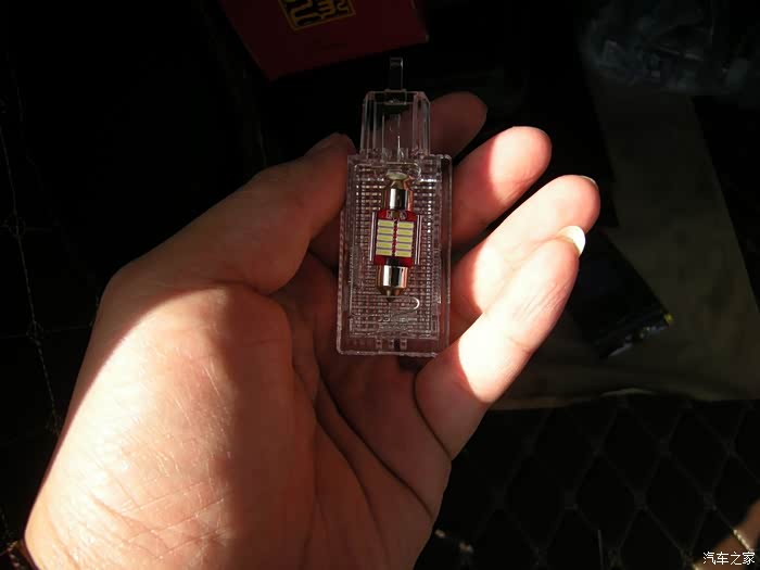

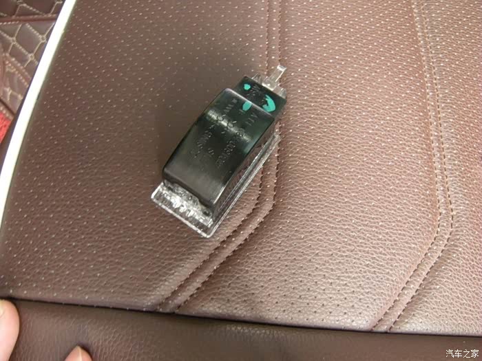

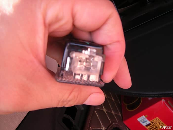

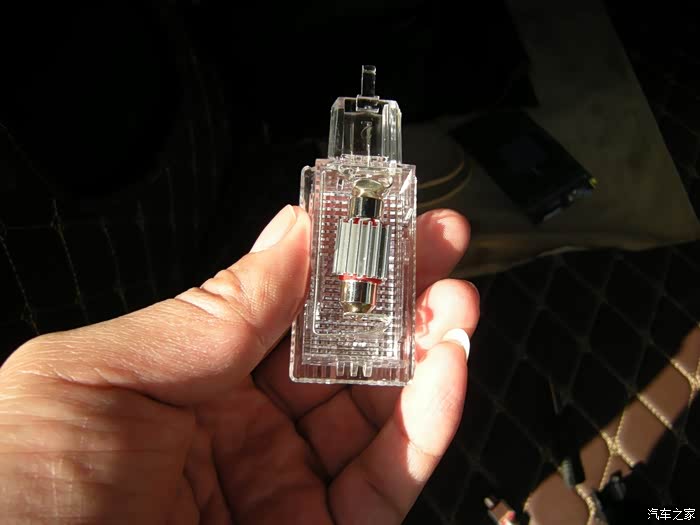

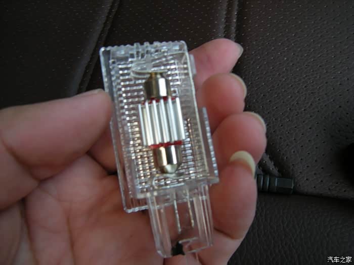

看看原车的灯泡。
跟买的比对一下。

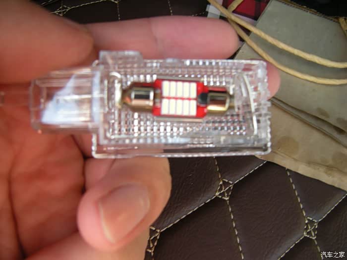

安装合适,完美。

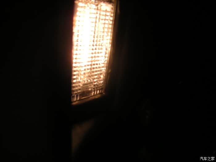

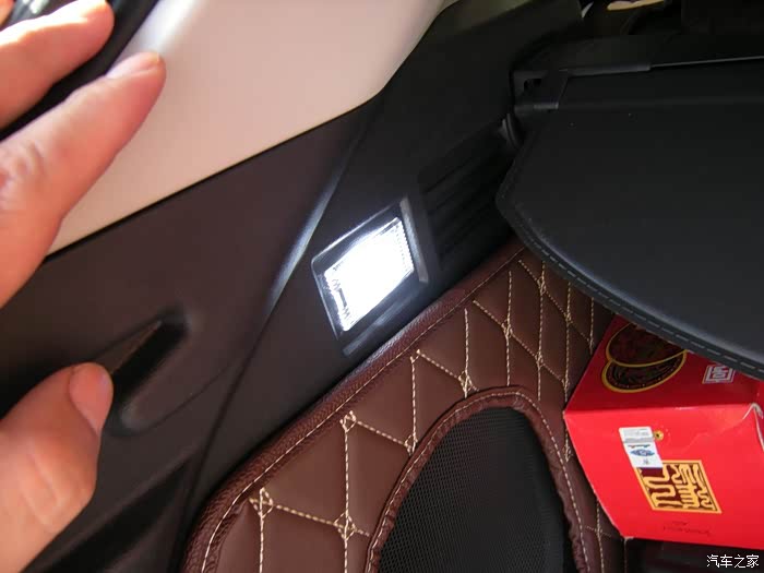

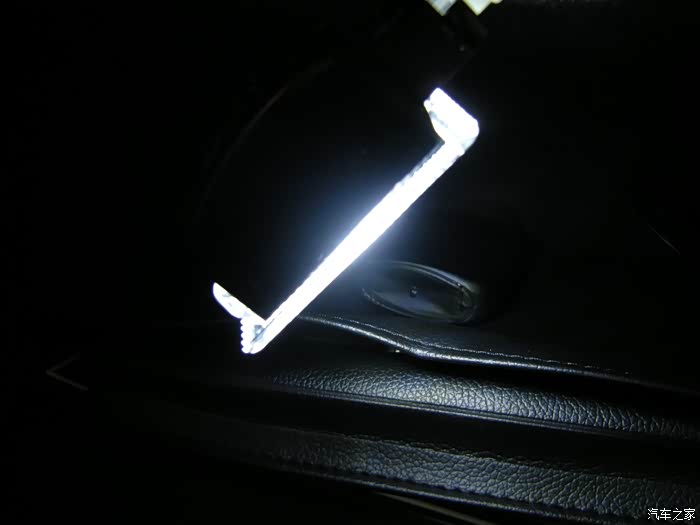

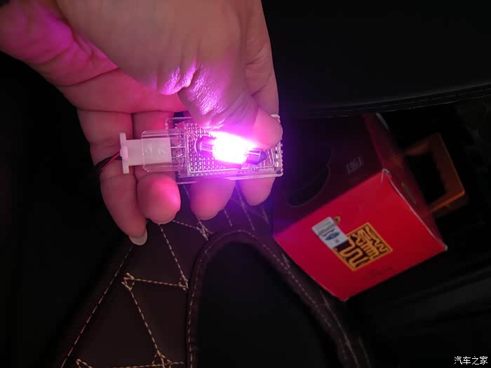

试一下效果不错非常的亮。

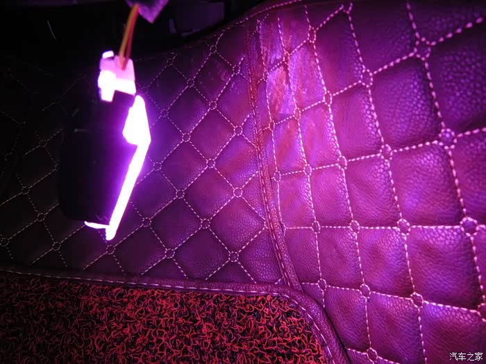

试试粉紫色的效果咋样,好看。
后备箱当然还是用白色的。

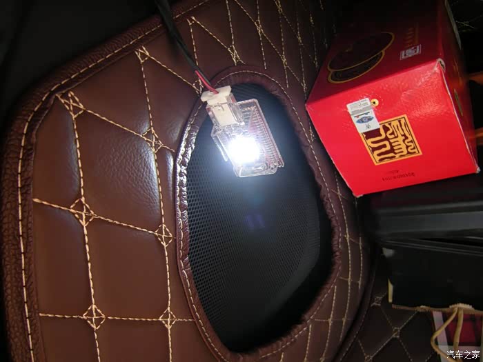

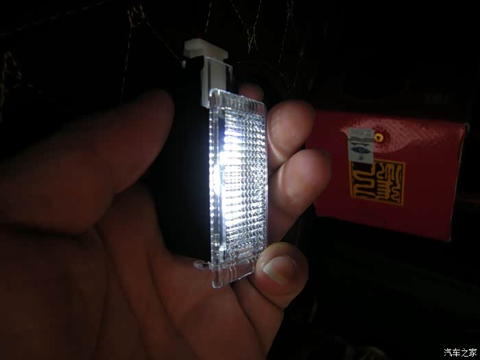

安装以后要把灯泡转一下要不照的是里面。
直接扣上就行了。
侧面
正面非常合适。

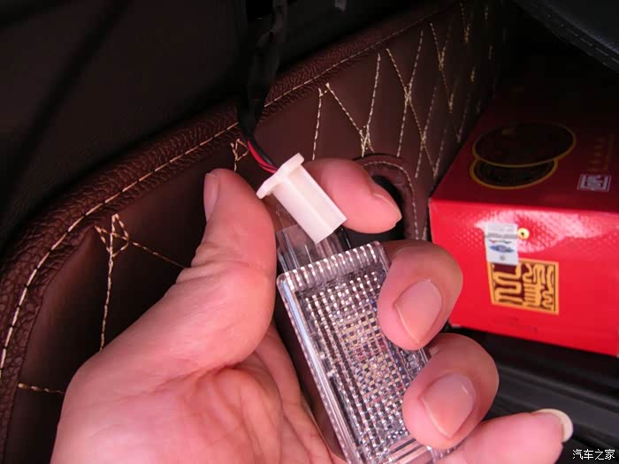

接上电源。
直接往上一摁就可以啦,非常的简单哦。

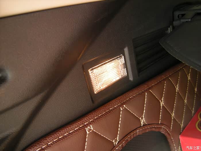

是不是非常亮。

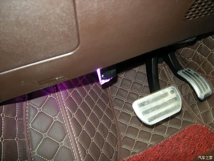

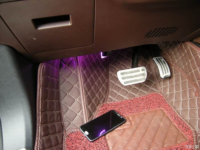

脚底氛围灯也是一样的。
一撬就下来了。
方法跟上面的 一样。
交接一下吧,哈哈。
粉紫色上岗喽。
扣上后盖就可以了。

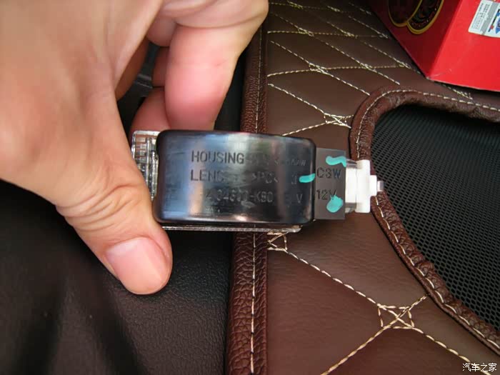

接电试试,对了这个不分正负极的哦。
好看,配我车颜色,骚紫色。

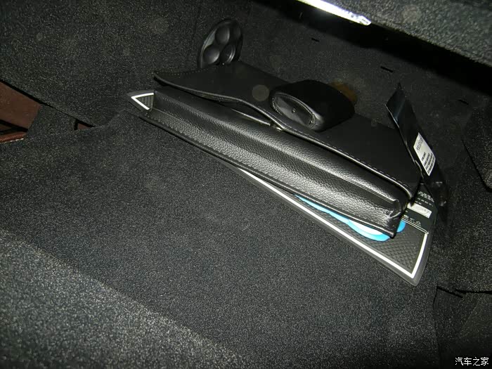

副驾驶没有换接着买一对,工具箱跟副驾驶的。
接着撬。
撬后盖。
换灯泡。
接电。
恢复原位。
准备换副驾驶脚底氛围灯。
步骤是一样的直接换上就行了。
颜色很正哦。
四胞胎合影留念一下吧。光荣退役了。其实很简单的几块钱就搞定了想要达到的效果。
