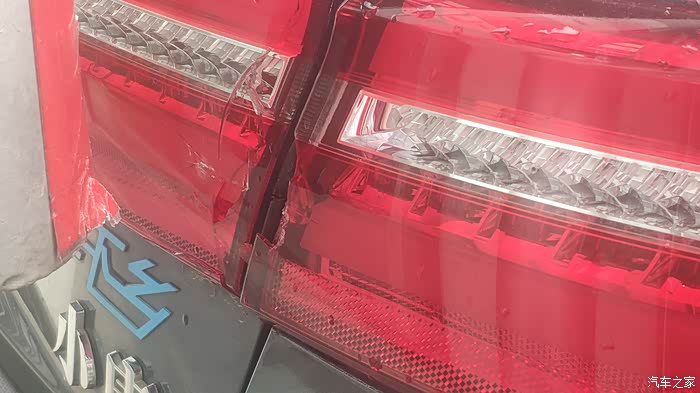

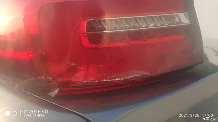

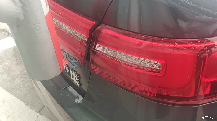

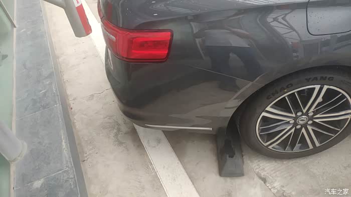

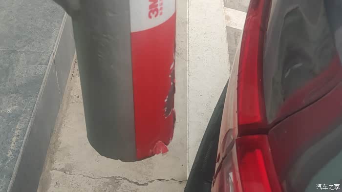

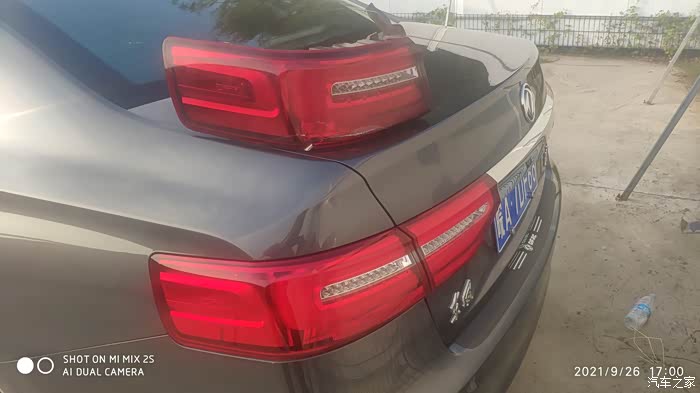

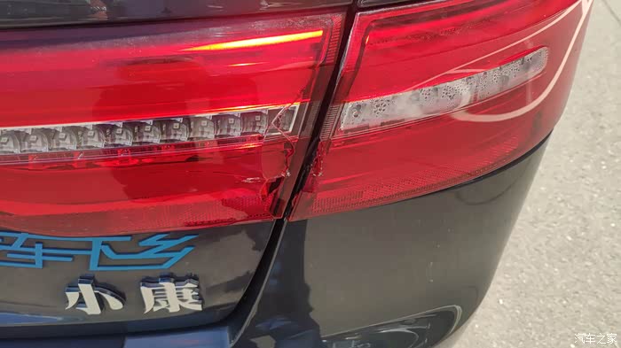

去年某个月黑风高的夜晚,倒车时候因为雷达没报警,倒车影像几乎看不见,倒车撞上了一个货车的后尾箱,尾灯坏了一个
只碎了外侧尾灯
自己掏腰包买了一个,自己换上
心在滴血
有点郁闷,第一次自己掏钱,950包邮;第二次因为是两个灯,走的保险,5520元(你没看错)

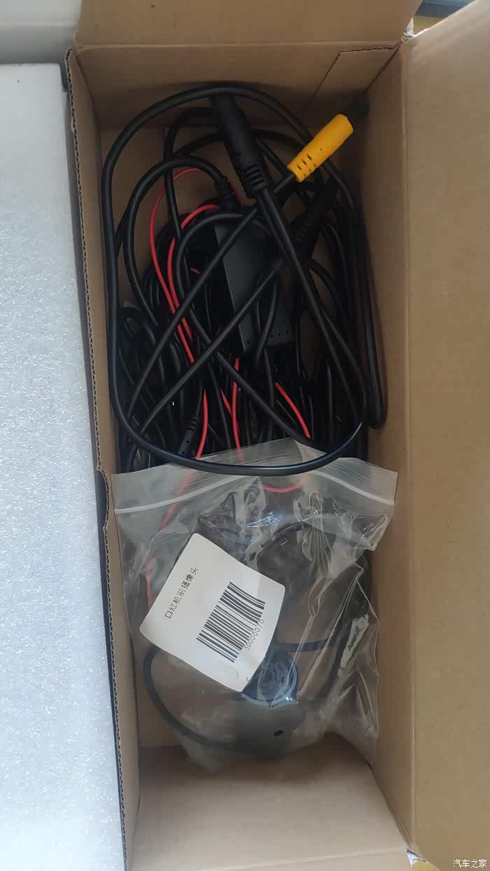

拆包装,内心毫无波澜

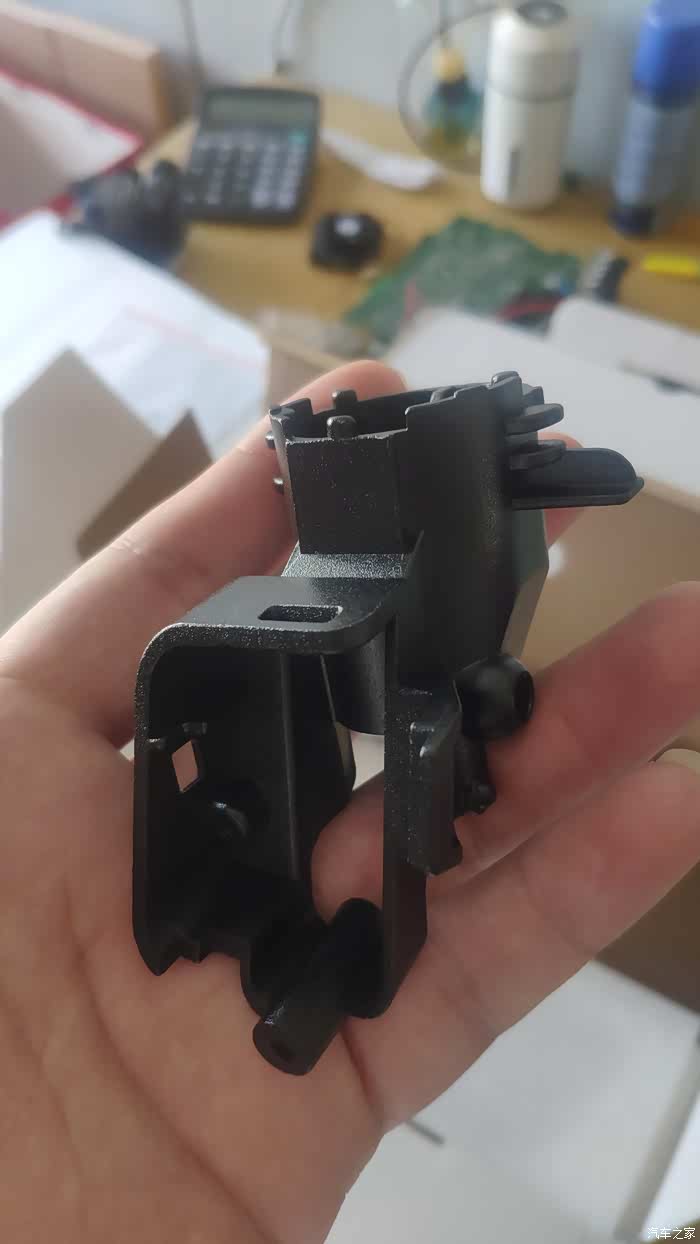

但是拿到自己的专车专用支架,还是觉得不错的
一堆线束,就很慌

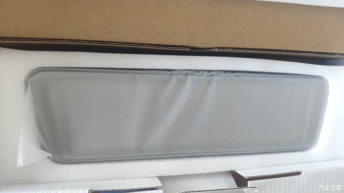

不过流媒体后视镜主体看起来做工很好,开始有点期待了

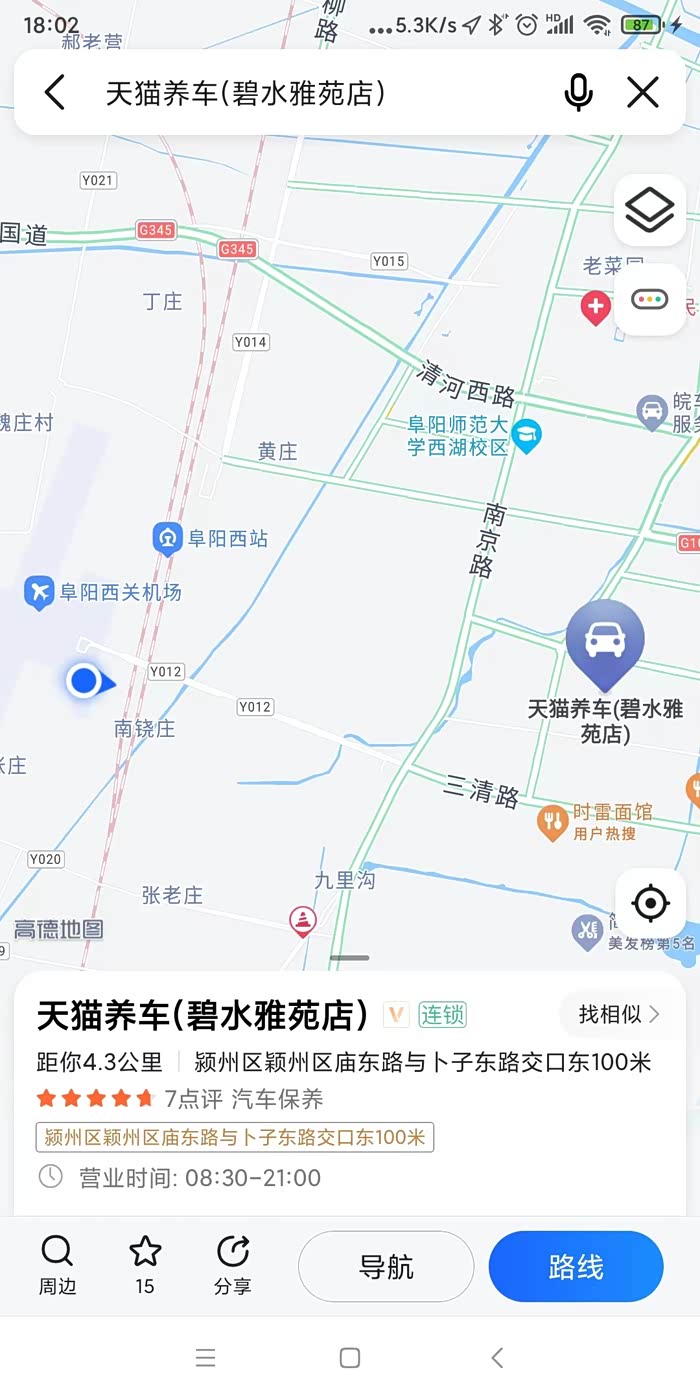

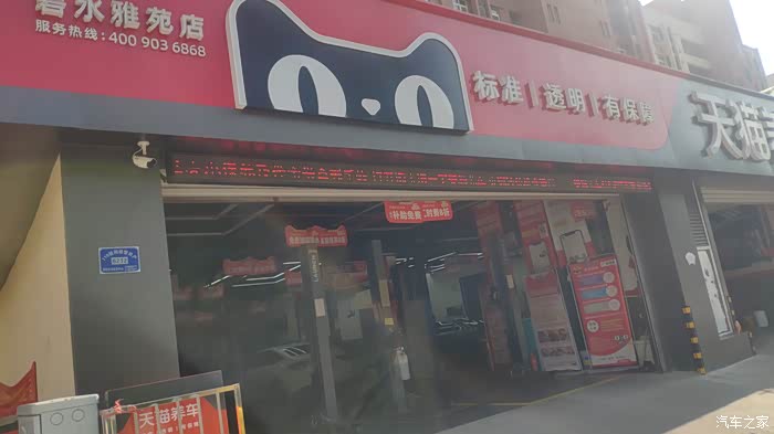

在一个炎炎夏日气温超过40度的中午,奔到指定的安装点
距离自己4.3Km,很近

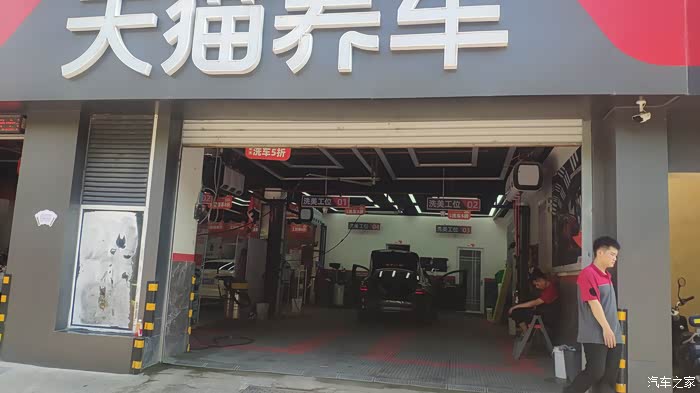

店面很马云,配置很完善

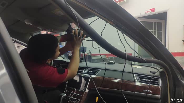

把车开进去就位,大鹏展翅先做规划

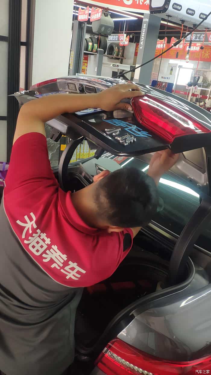

安装过程倒是一切顺利,但是不得不说一些小故事和小事故:

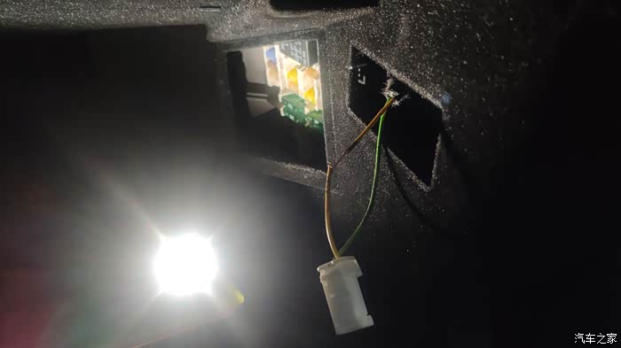

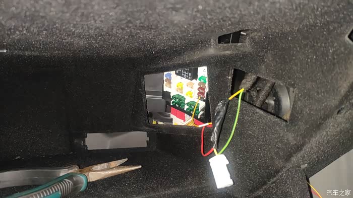

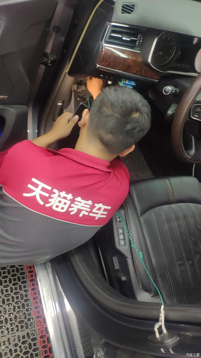

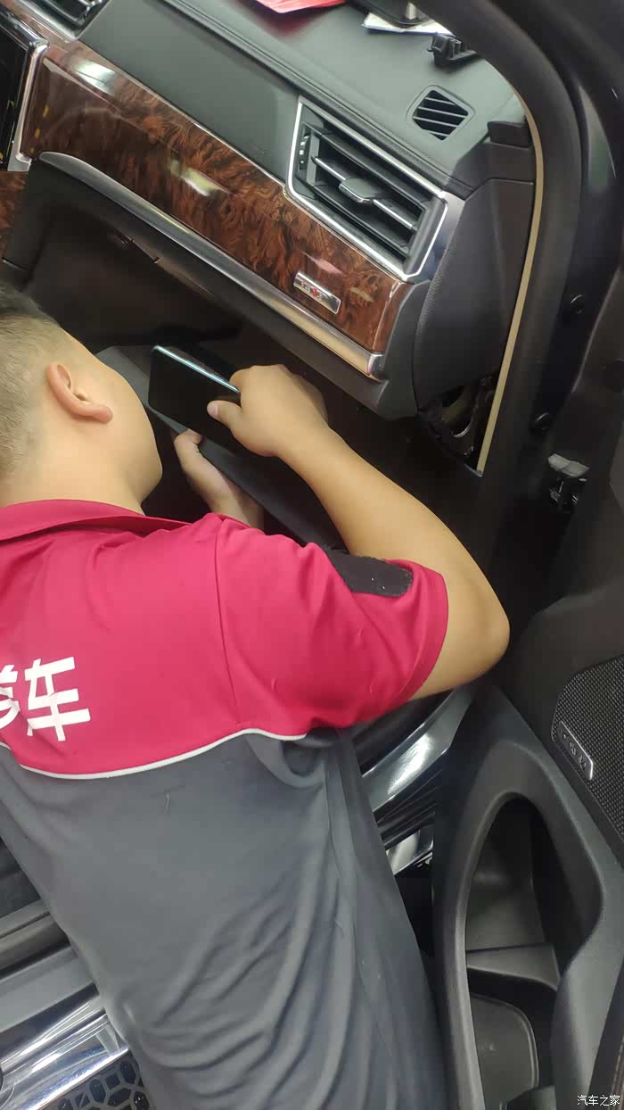

首先就是车辆保险丝部分完全木有acc,全部都是锁车20分钟后就会断电的假常电,同时保险丝在非常坑的副驾驶手套箱里面,安装起来非常憋屈。
我这个高度长度体重都是190的大汉简直不能操作,还是电力的小哥厉害。最终经过讨论,确定从扶手箱照明灯取acc信号,效果不错。
小哥哥跟我争论非要测量BSI上有没有acc,结果果不其然,失望而归
然后研究车厢保险丝盒(在坑爹的副驾驶手套箱内),也木有acc电
最终听我的,手套箱照明取acc
接地、电源、acc接驳完毕

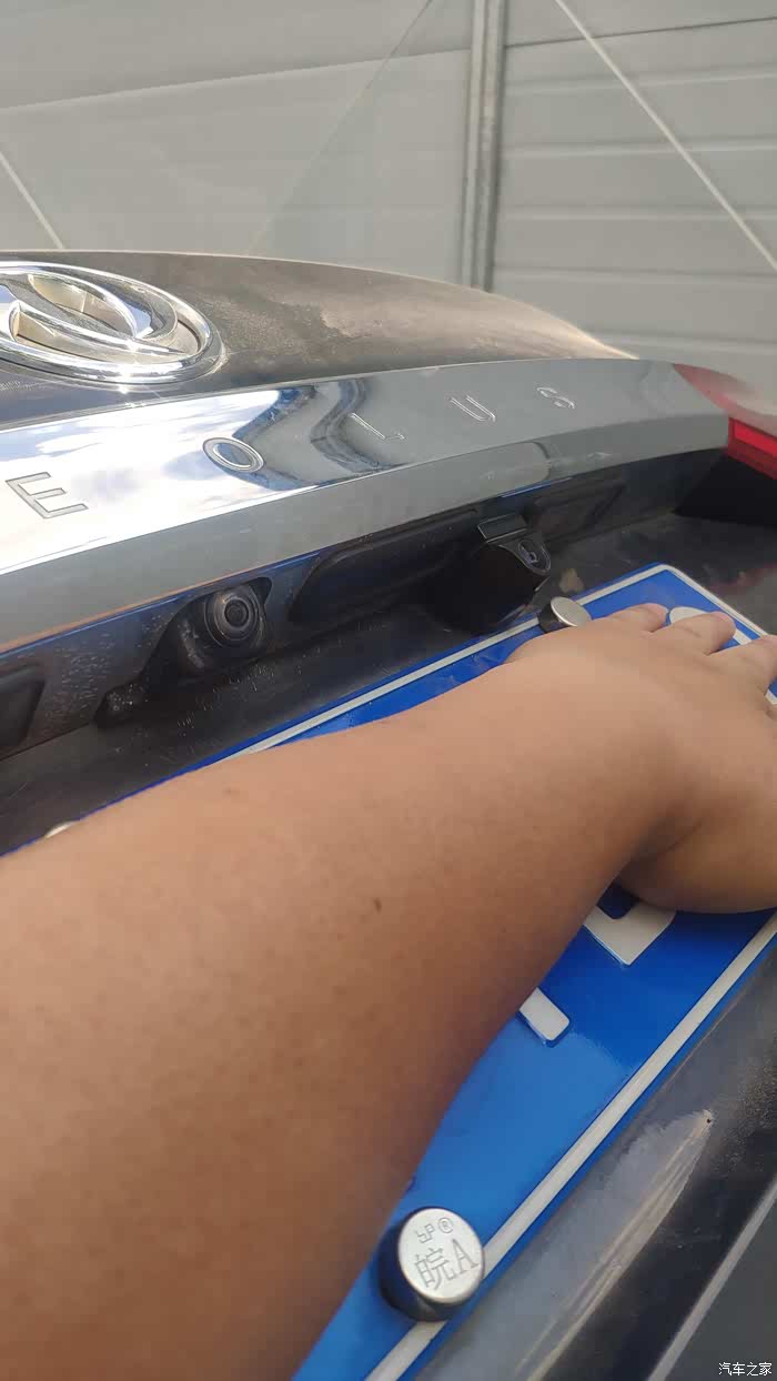

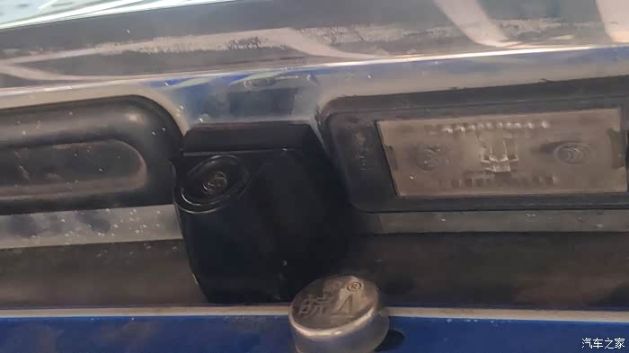

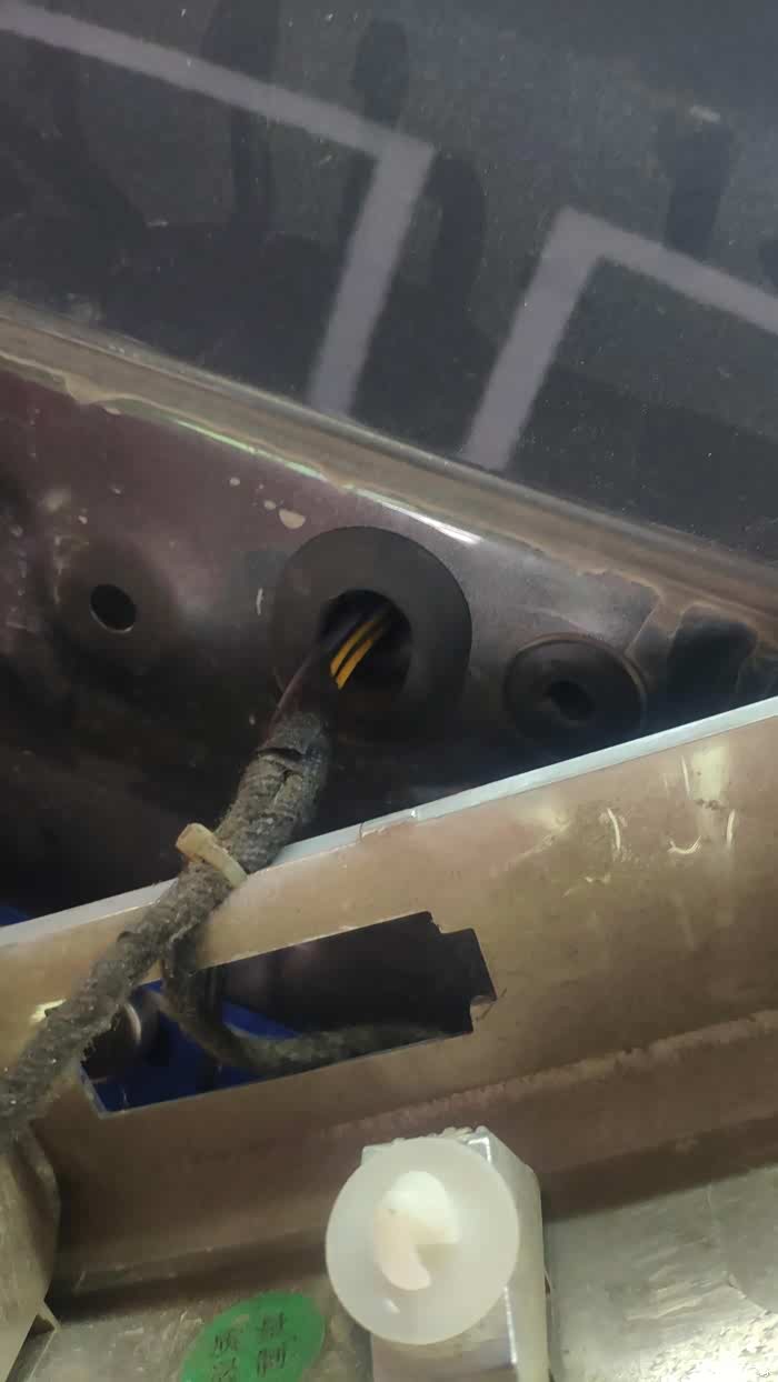

装后摄像头
摄像头穿线
摄像头安装,感觉很不错
原车倒车摄像头角度位置与后装后视摄像头角度位置的关系,很和谐对称
然鹅,千遍万遍做功课,依然避不过法国佬的天马行空
后摄像头的线缆轻松进入车内

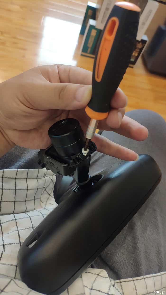

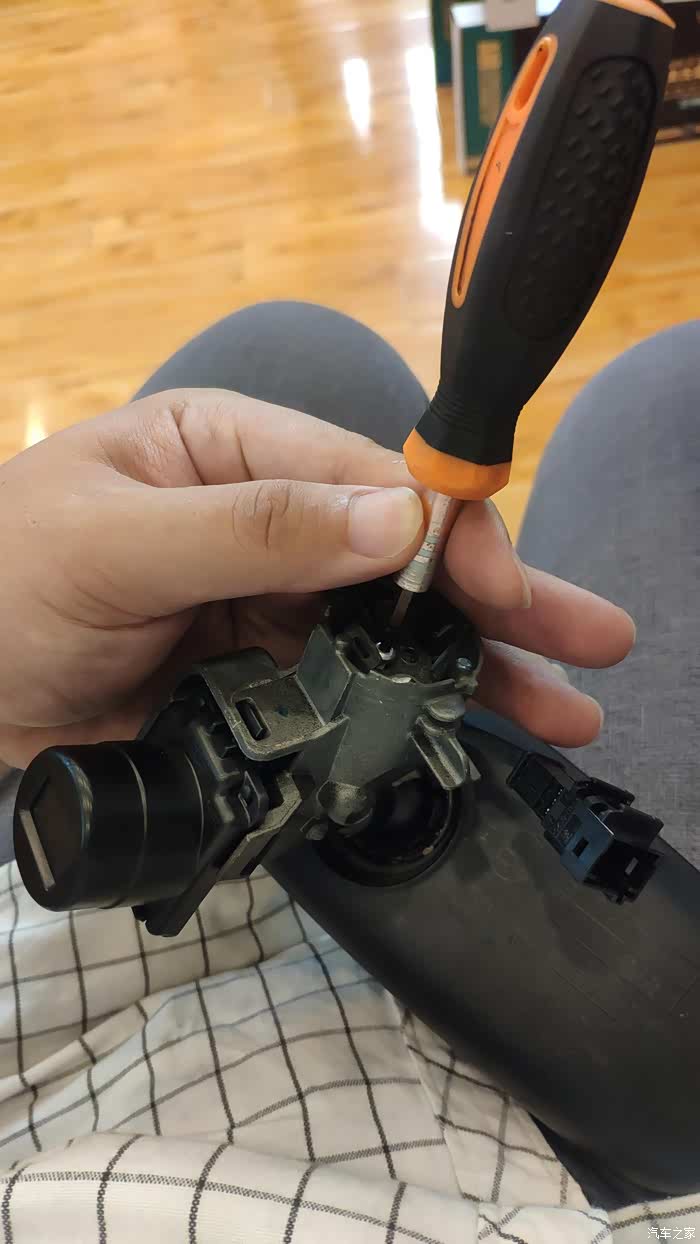

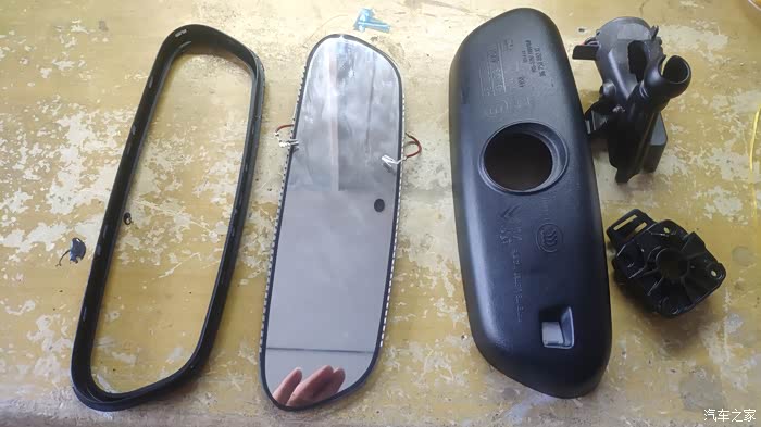

拆解原装后视镜主体
拆解前镜头

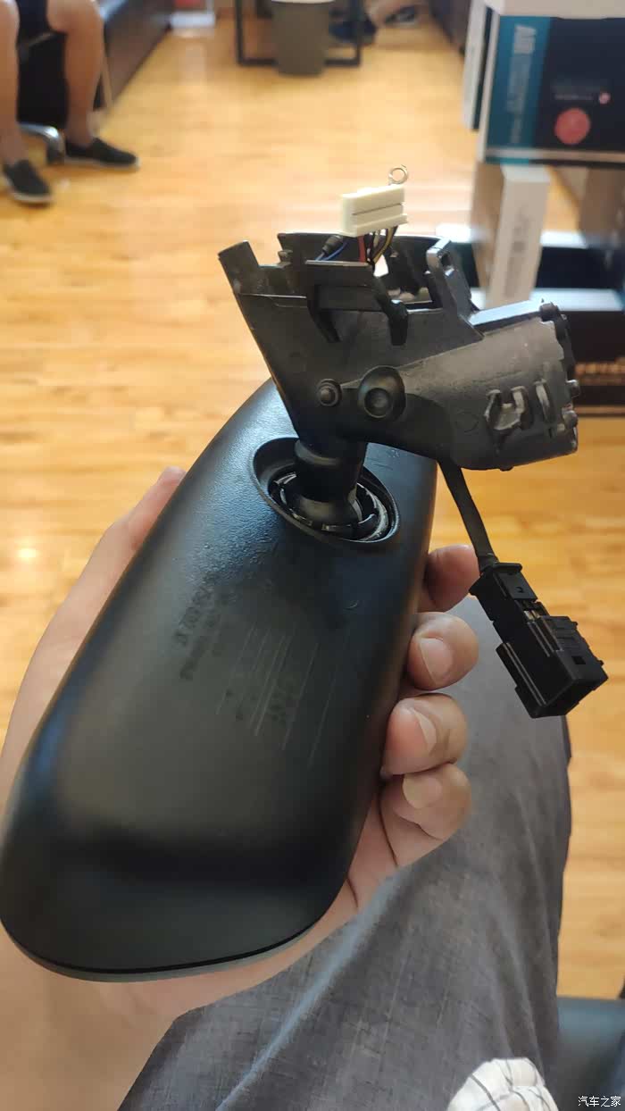

拆下原车的内后视镜以后,大家众目睽睽傻眼了

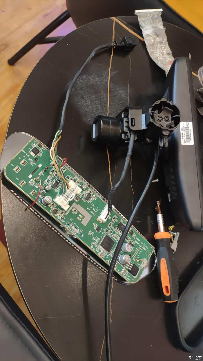

是因为前置摄像头的线束原以为是独立线束插在车辆提供的插头上,结果并不是这样,这货的线缆竟然跑到内后视镜内部去了!内后视镜再出来一根线与原车的插头相连。
经过一番心理斗争,决定拆解原车内后视镜,心里念念着老天保佑,这两根线内部是直通的,不要有个什么电路板,那就完球球了。
这是内后视镜,居然有两个线束!
继续拆解吧,既然走到这一步,哪来的回头路?

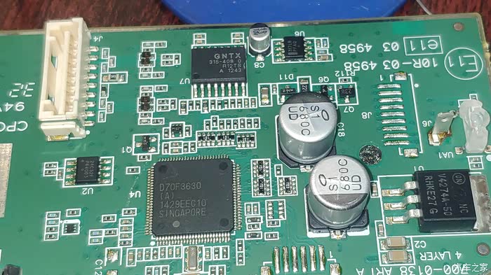

紧接着就是光速打脸,后视镜后方有一块硕大的8层电路板!电路板上集成了大量的微处理器和执行芯片(mosfet)。
经过芯片的查询和测量,最终梳理出其工作原理:
这块电路板直接接入了车辆的can总线(一般车辆是LIN低速单向总线的),然后内置了一个32位高速MCU(NEC D70F3630)作为整个后视镜的核心。下挂了三个设备,一个是前后光源探测器以及采集模块(sop8封装);一个是内后视镜变色执行单元(WSON-8封装),还有一个前方灯光特征识别芯片(宽体SOP-16封装)。以及为这些设备供电的外围电路组成。MCU负责采集车辆信息,以及结合自己下挂的设备们的信号判断是否发送开启远光的信号给中央电脑,就为这个功能居然做了如此多的事情!墨绿色的车规沉金玻纤电路板看的真舒适!
舒适的同时心里是凉凉的,你们法国佬居然把摄像头分成了两部分,一部分做成了摄像头本身,另一部分数据处理居然和倒车镜做在了一起,不可分割的那种!这可如何是好,如果扔掉线束和原车倒车镜电路板,车辆直接报故障,这次改装直接告吹。原车后视镜已经拆解,还原会有一些外观的不可逆损伤。如果要继续下去,必须要保留原车后视镜电路板。
MCU、AI视频分析IC特写
经过一番测试和研究,确定后视镜变色镜片可以拆除,只保留电路板,用胶布裹严实了塞在顶灯内部。本身黑暗环境可以确保自适应远近光功能正常,日光、环境光传感器再仪表台和雨量传感器内不涉及本次改装没事,因此继续。

镜片模组和电路板之间的电缆不够长!

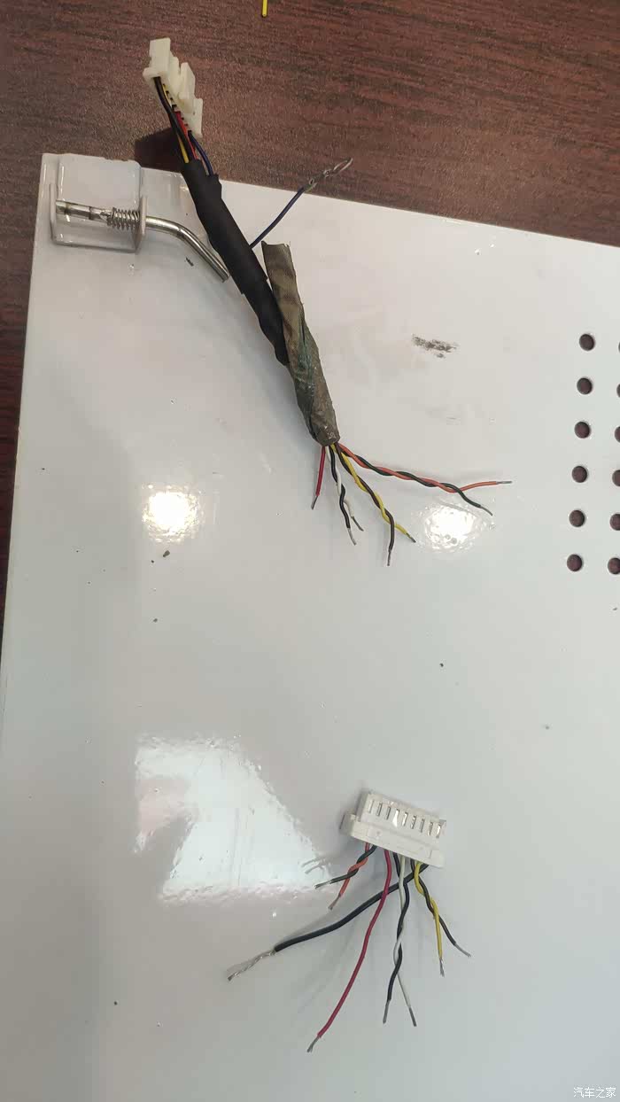

没办法,智能延长电缆。该电缆是8芯屏蔽线,其中又有三对双绞线和电源以及屏蔽层以及伴随裸铜地线
线束拆解,还好是8芯双绞线外带STP屏蔽层
正好是一根屏蔽网线的配置,直接弄来一根屏蔽网线,经过剥皮焊接等一系列骚操作,延长线顺利竣工。(全力干活,没人手,图略)

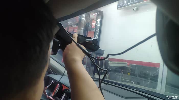

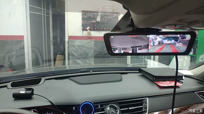

最终上车,效果达到预期。以下分享一些车上的照片:
先弄亮了再说
到处找前摄像头的合适位置
小哥哥满头大汗在整理线缆

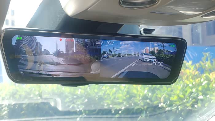

确保原车功能正常

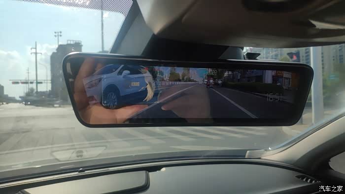

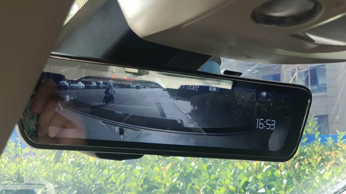

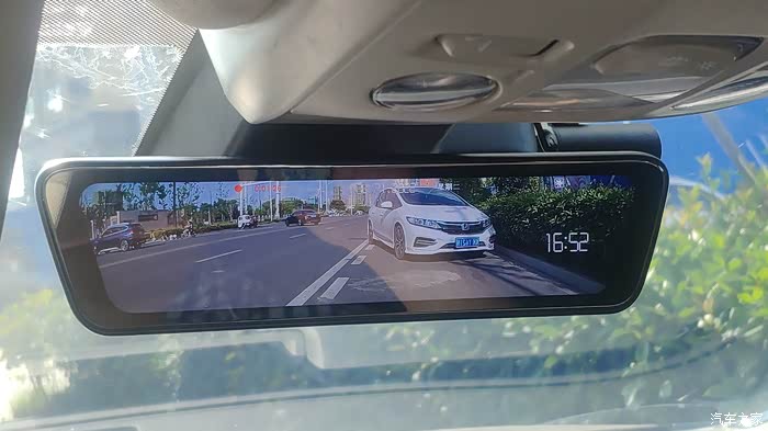

流媒体工作正常

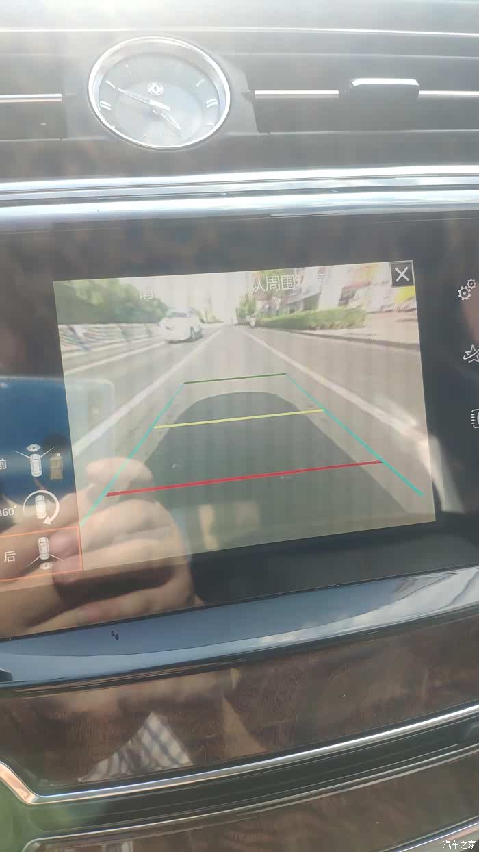

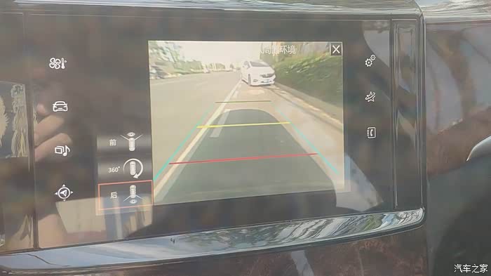

原车倒车影像,模糊得有点不好意思发出来
差距太显而易见了

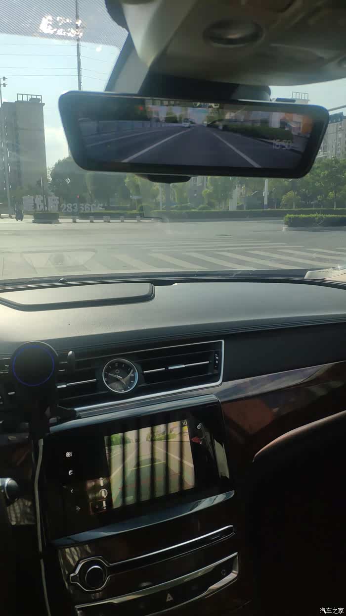

前摄像头工作正常
太阳很大,反光很严重,我肯定会后期加装CPL偏振镜

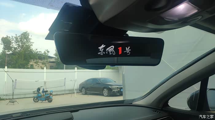

最亮的亮点来了!

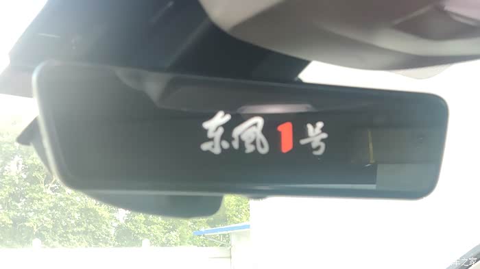

经过一番研究沟通,搞定了开机logo,虽然就2秒不到,就问帅不帅!
激动得手抖了,没对焦

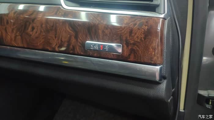

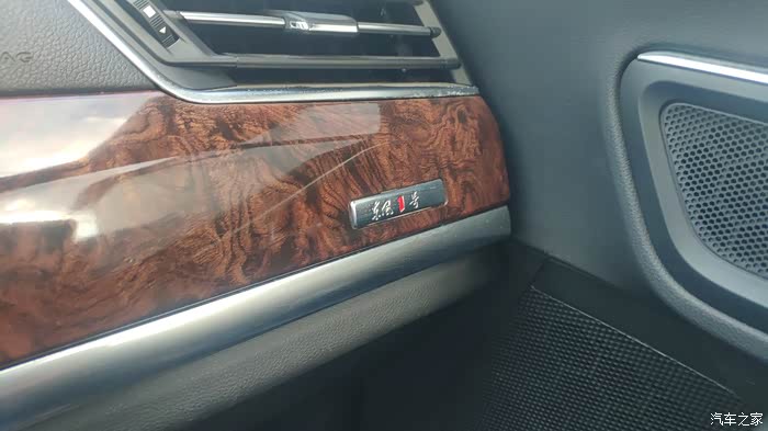

原车副驾驶本身就是同样的字
再来一张

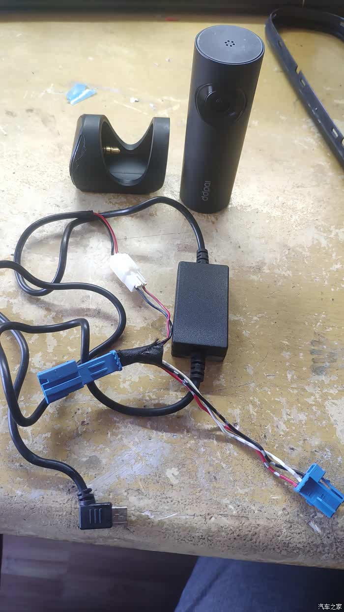

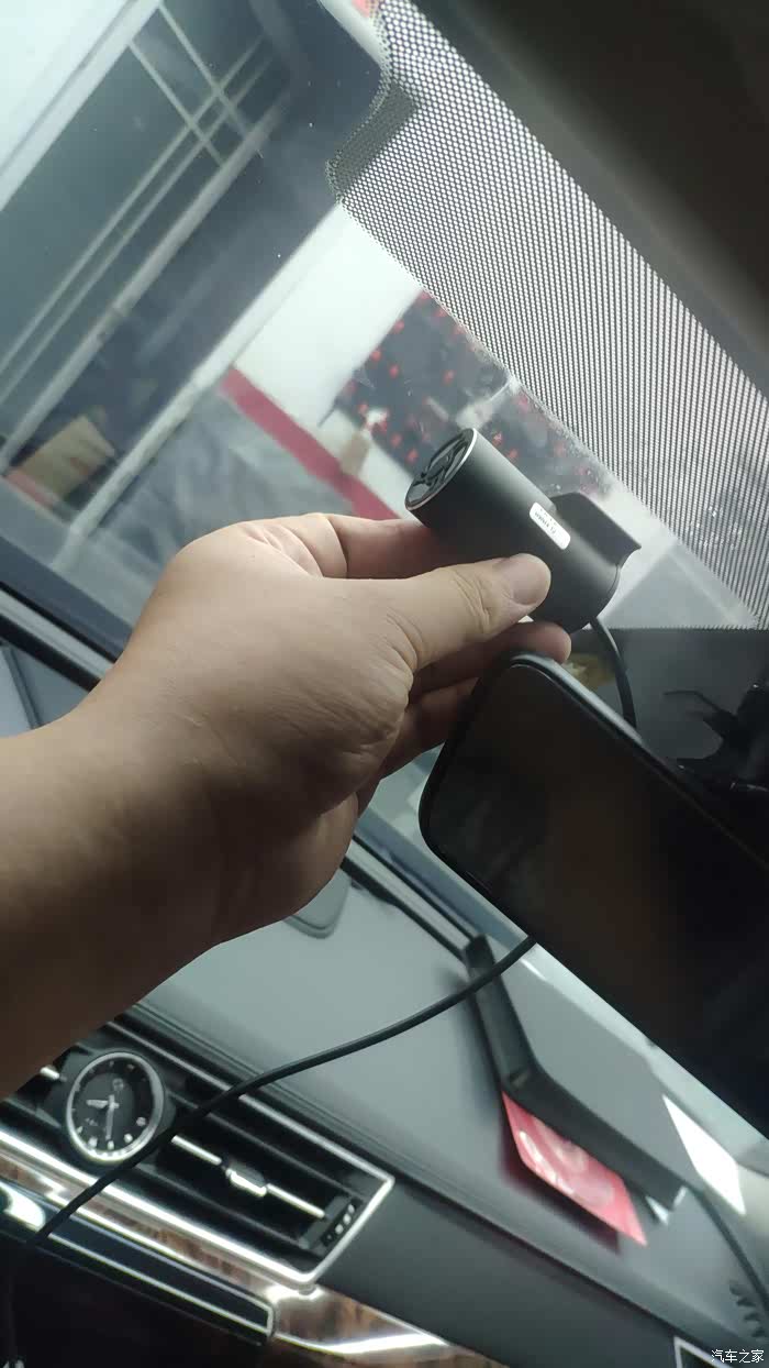

盯盯拍mini3的车规EMMC版本,自己配套了雨量传感器取电模组,现在退役了。
有兴趣的小伙伴私信我,记录仪便宜卖,回点血
