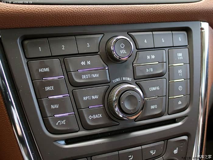

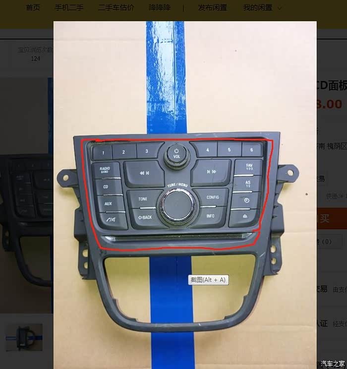

最近入了一辆13年的旗舰昂科拉,居然不带功放,这点我郁闷啊。于是想把君越的顶配那套DTS移植过来,我个人认为移植并不是改装,那是本身就可以有的东西,另外科普一下,海外昂科拉,带功放,在13款的昂科拉电路图中有功放电路图,在某软件的OEM图纸号所查,有功放的型号和位置,只是引进后,简配了,下图是海外昂科拉按键,
是不是不一样?哈哈,当时准备引进海外的按键和CD ,按键 从某趣买,折人民币600.这个可以买到,CD也可以买到,但海外CD没有中文界面,所以放弃了。那就移植君越DTS吧,

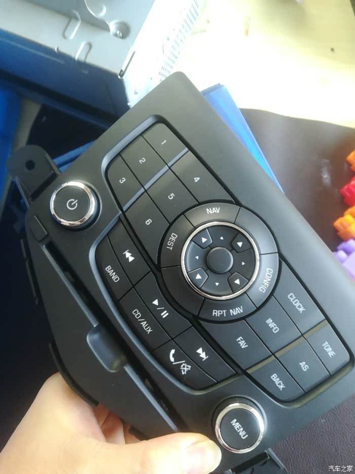

先要确认条件,君越DTS主机协议和昂科拉按键的协议是否通用,这个证实了不行,那只能用科鲁兹高配或者英朗高配的按键去匹配了,这里就需要组合加腻子了,

科鲁兹面板
英朗按键面板

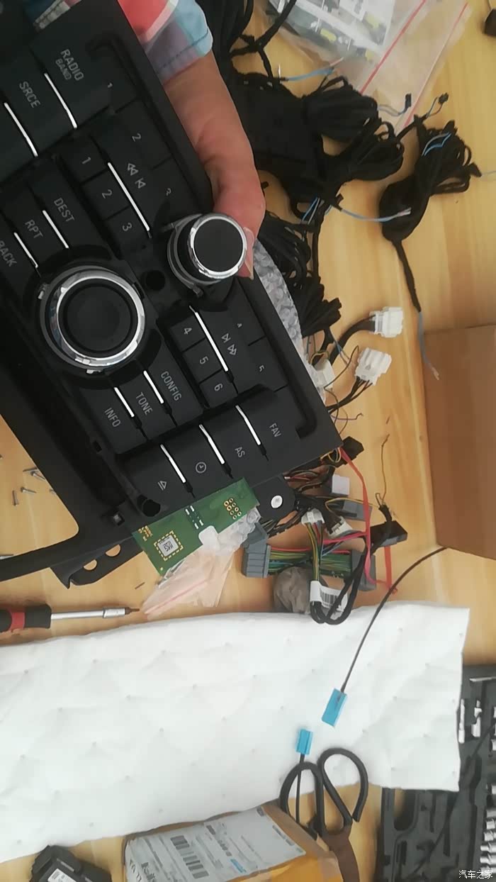

操作如下
挖掉昂科拉里面的按键,
剩下的应该都懂了吧
完工效果

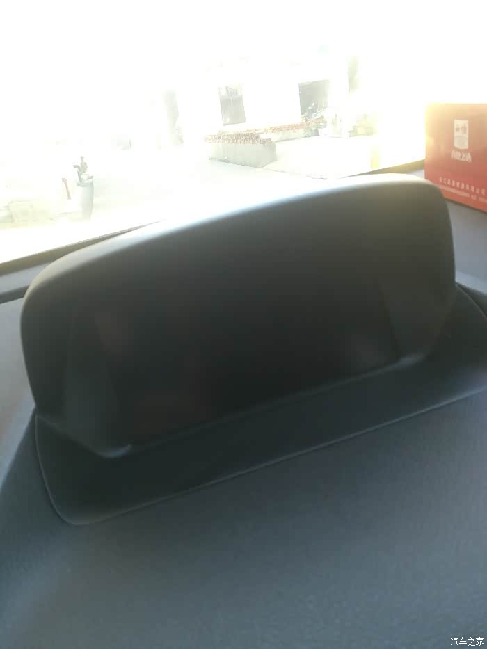

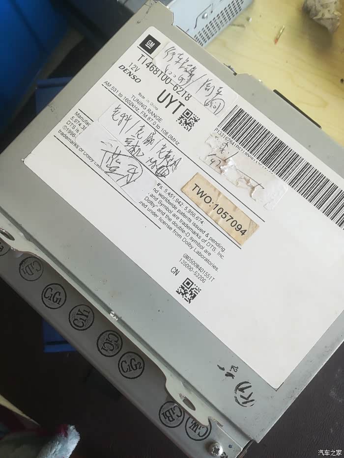

现在确认主机
现在确认主机
GM DTS主机80G硬盘 自己加了蓝牙

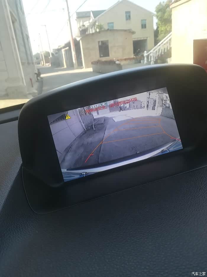

接下来就是显示屏了
接下来就是显示屏了
DTS主机 匹配的是WVGA 显示屏 QVGA是不可以用的,质量提醒一下预改装的车友。

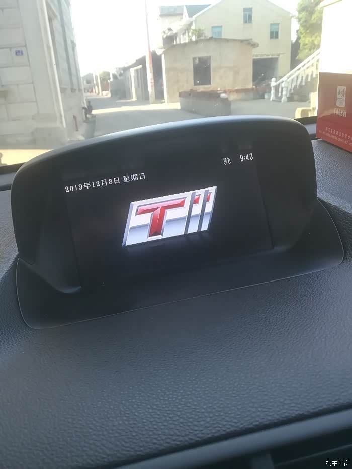

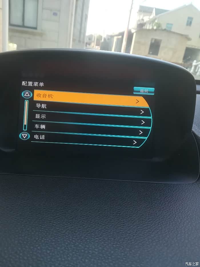

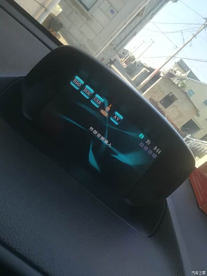

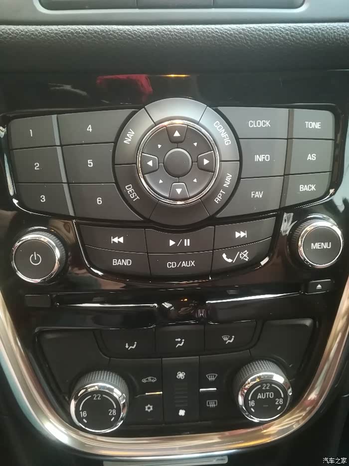

点火开机界面
按键部分
中控就这样搞定了,
