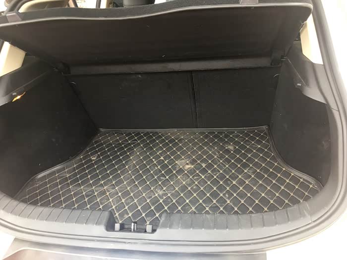

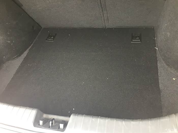

首先将后备箱内的杂物都清理出来!
后备箱垫子也要撤下来呦!

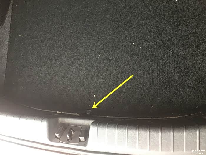

后备箱挡板这有一个能拉的地方!

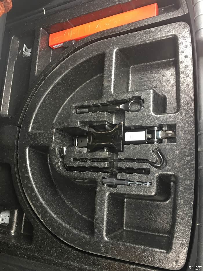

拉开后备箱挡板就能看见好多工具

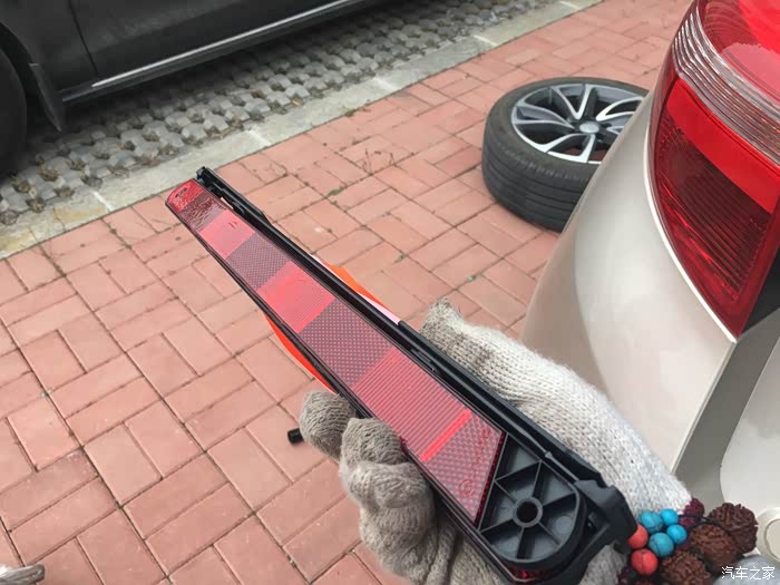

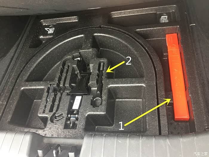

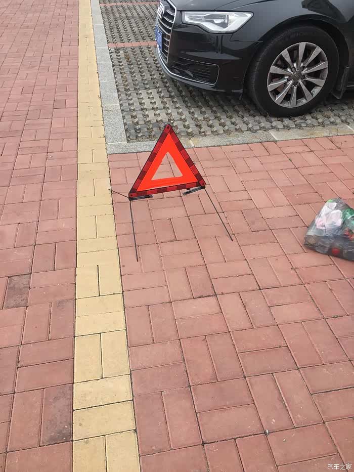

先来说下这两个:1、反光三角架(车辆故障时需要将三角架放在车辆后方已提醒后方车辆警示用)
2、拖车杆(应该是安在车头的,在这里就不讲解了)

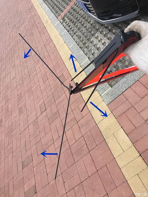

将反光三角架打开,记得放在车后面哦!

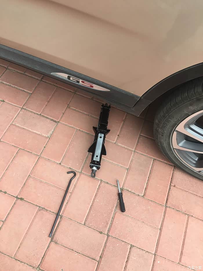

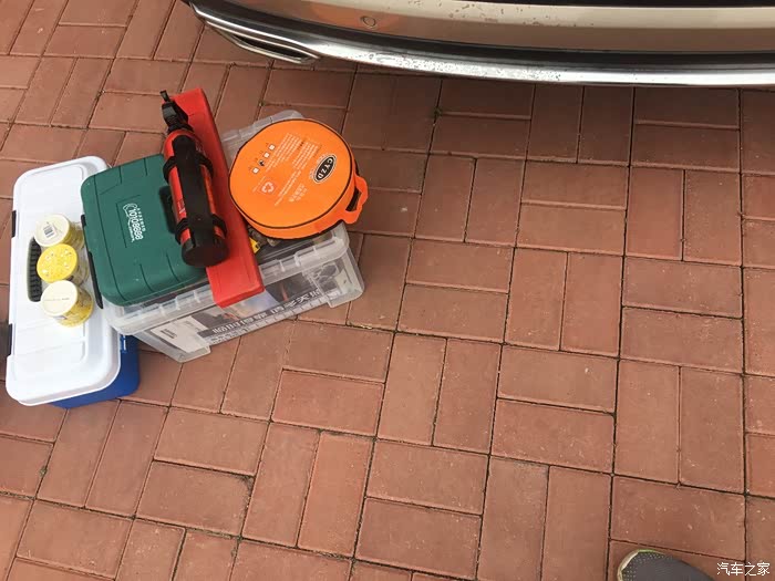

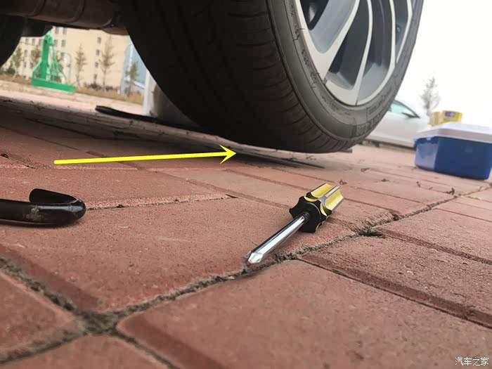

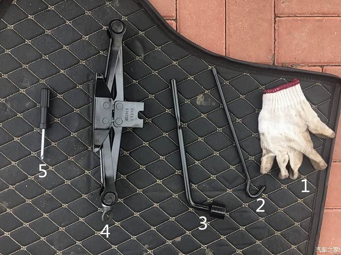

将其他工具都取出来:
1、手套(准备一只手套,防止手被弄伤以及弄脏)
2、勾杆(支千斤顶时用的)
3、摇把子(卸轮胎螺丝用的)
4、千斤顶

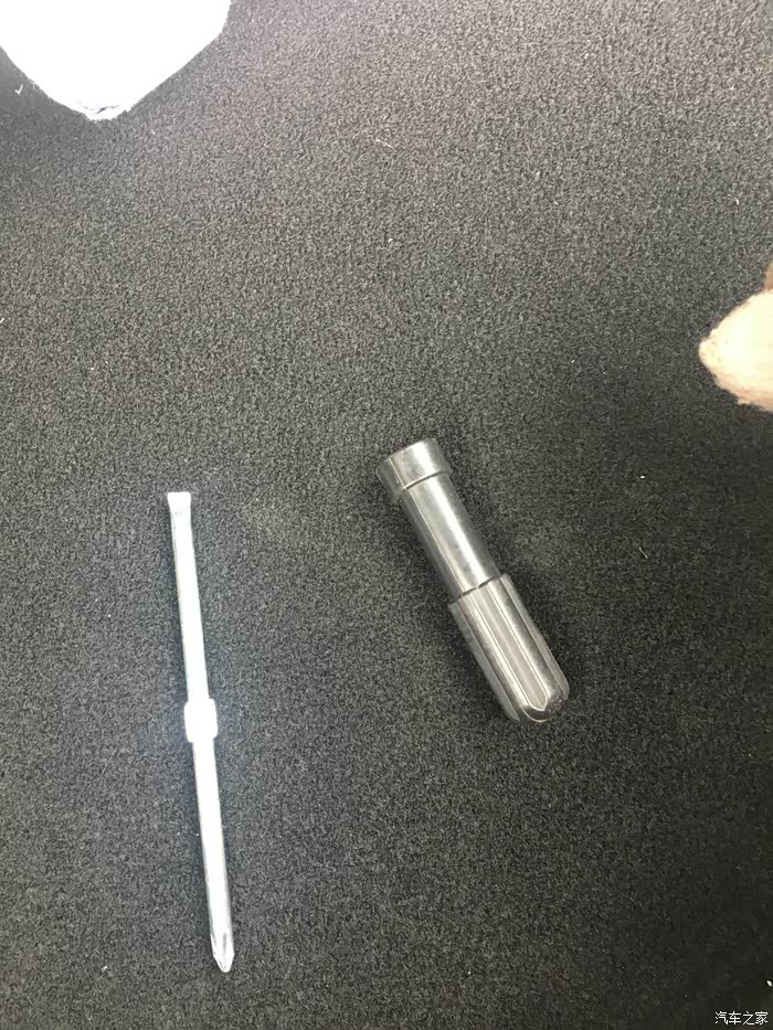

5、螺丝刀(很少车辆工具里会备这个,很不错)
2、勾杆(支千斤顶时用的)
3、摇把子(卸轮胎螺丝用的)
4、千斤顶

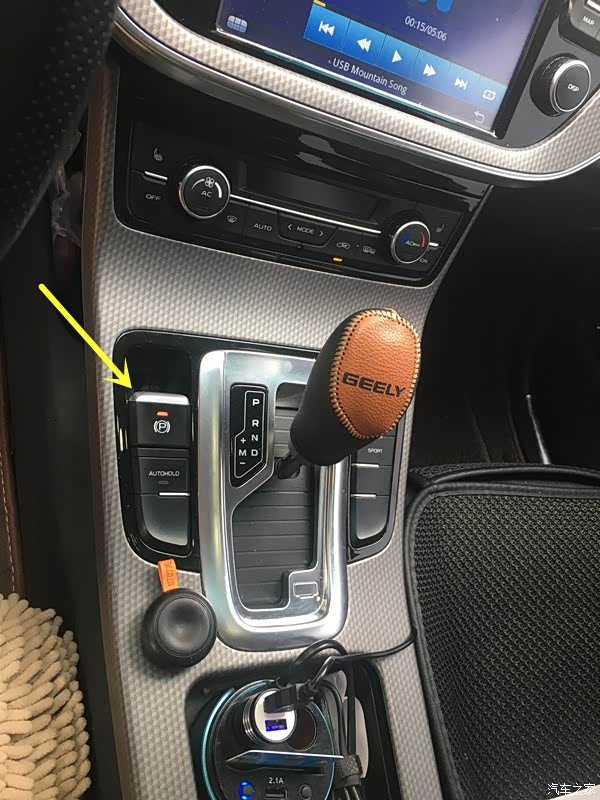

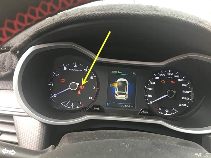

确保车辆电子手刹(手刹)已开启,档位可以在空挡或P档!
检查仪表盘确认手刹状态

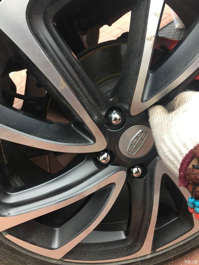

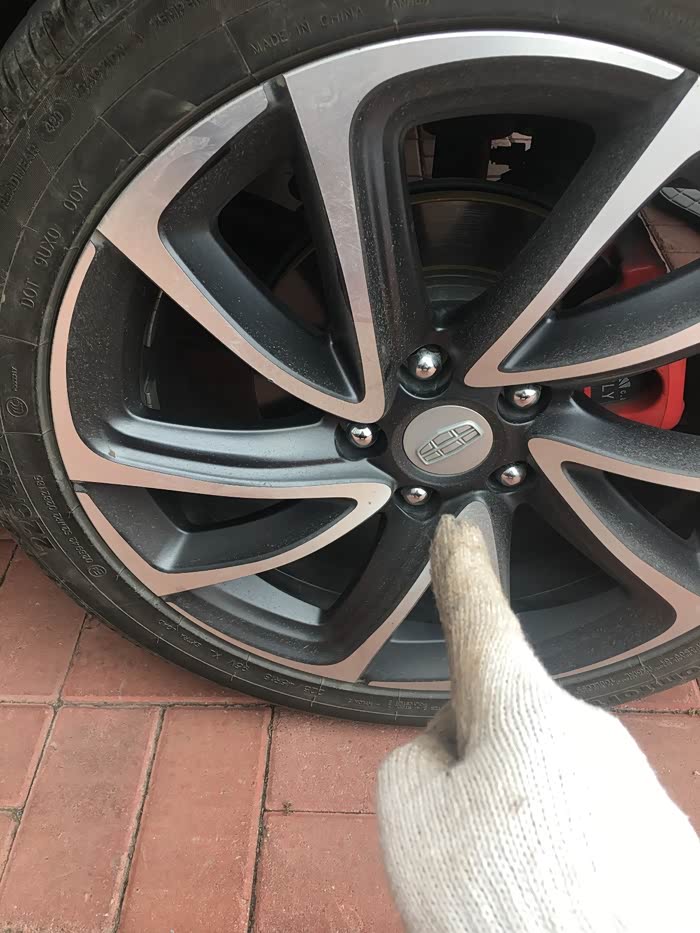

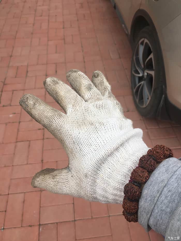

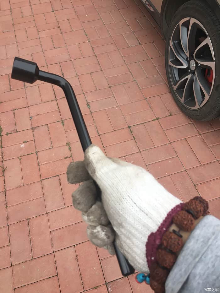

带好手套,虽然脏了点,但是必须要带!以前就是因为没带手套,手指肚都秃噜皮了

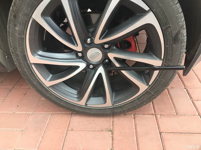

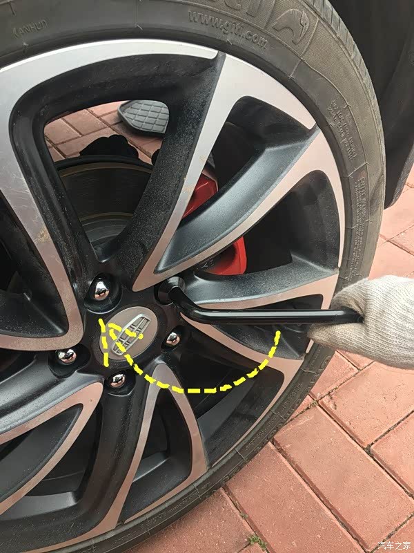

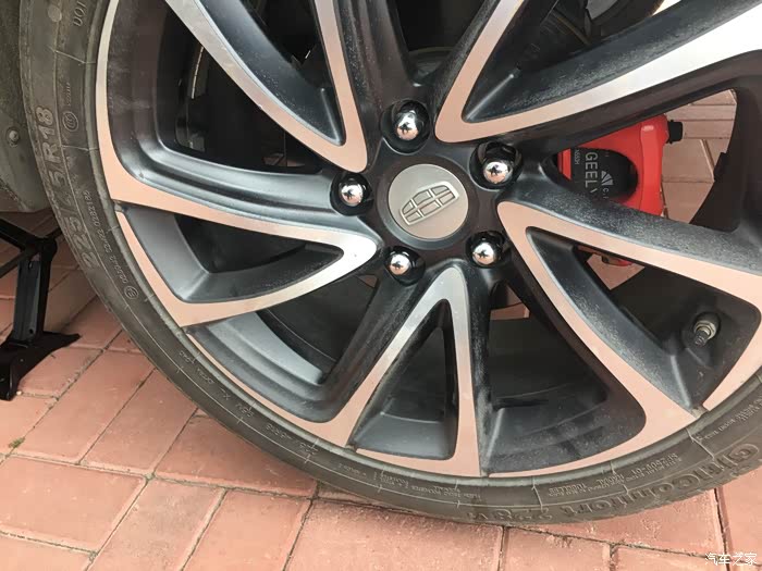

将摇把子插入要卸螺丝的螺丝上

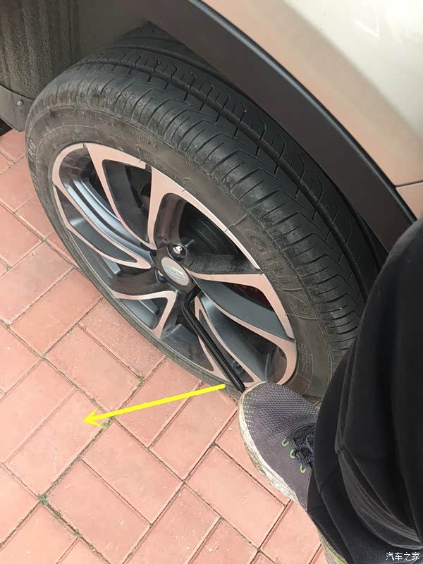

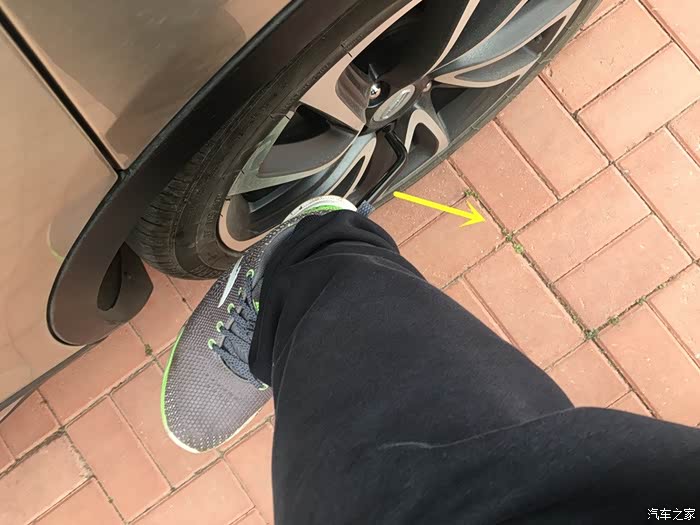

很奇怪吧,为什么用脚呀?
我用手没掰动,只能用脚了,向箭头方向一下一下的踩就行,不用太使劲(脚会疼的),不用将螺丝歇下来先,只要松了就好
5个螺丝都需要用脚踹,松了即可!

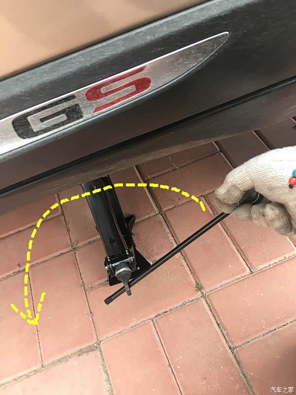

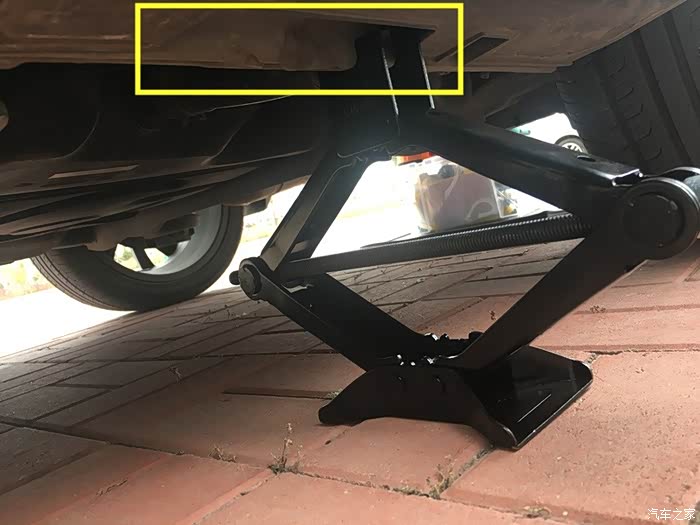

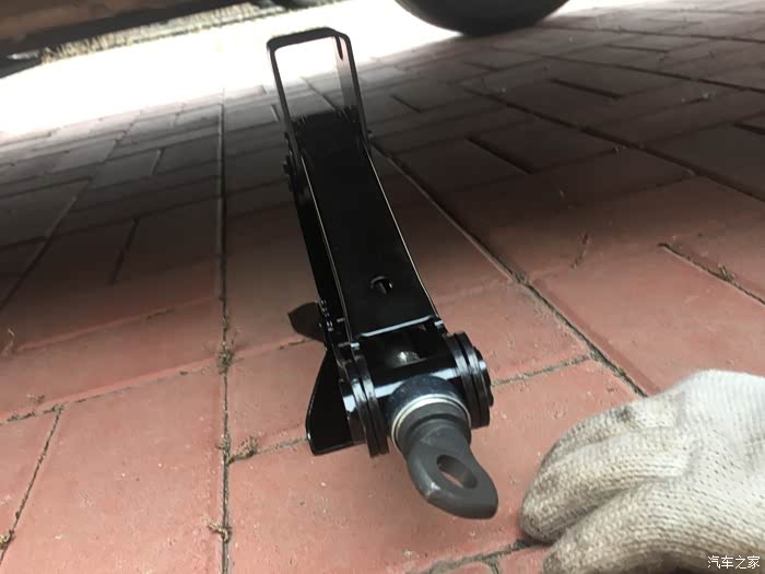

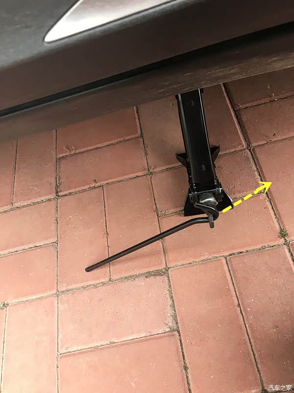

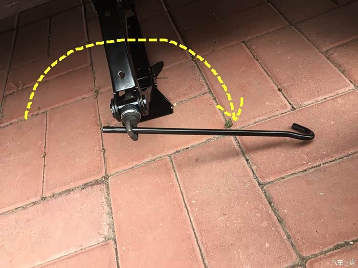

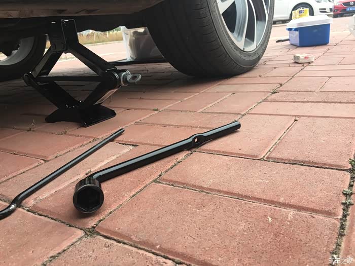

将千斤顶放在车底下

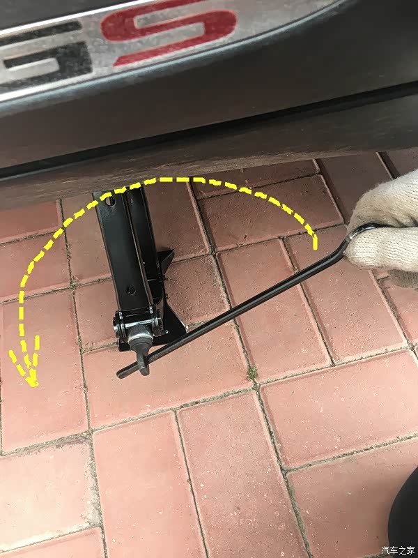

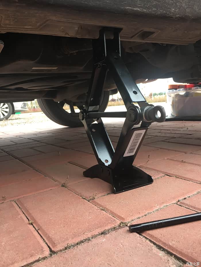

用手顺时针拧螺栓,让千斤顶慢慢上升
将千斤顶卡在车的这个位置,是专门卡千斤顶的槽子!

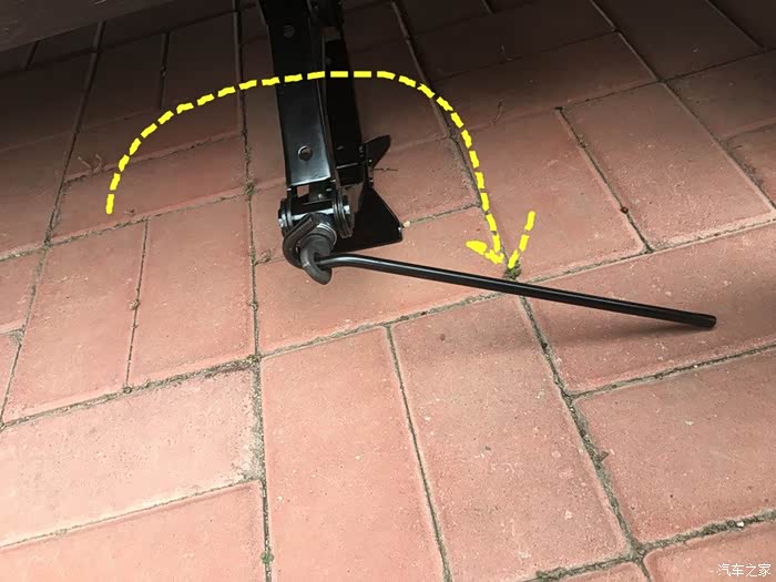

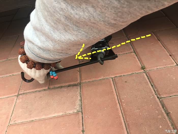

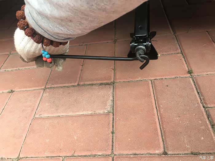

将勾杆插入螺栓里,顺时针旋转到头
再将勾杆拉直图片位置继续顺时针旋转
反复的重复动作,来支起千斤顶
反复的重复动作,来支起千斤顶

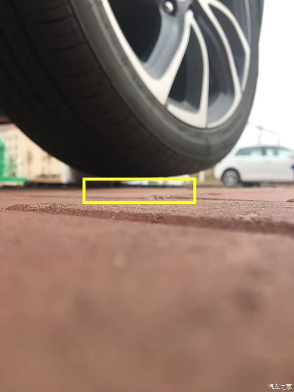

当轮胎被支离地面2cm左右时就可以了

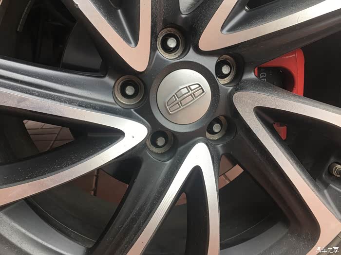

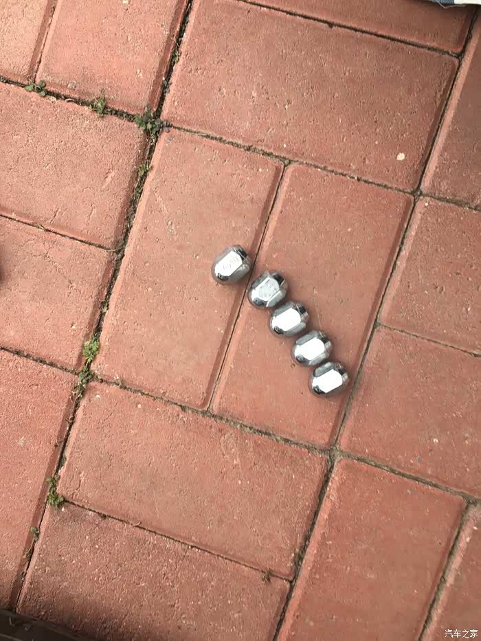

此时将轮胎的螺丝可以拧下来了!

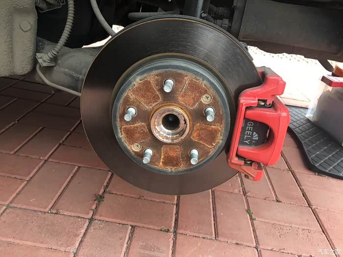

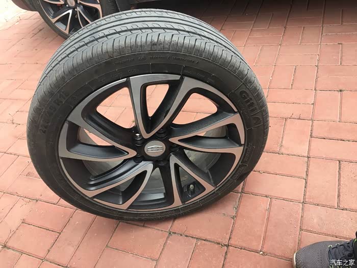

再把轮胎卸下来,轮胎好大,还好沉!

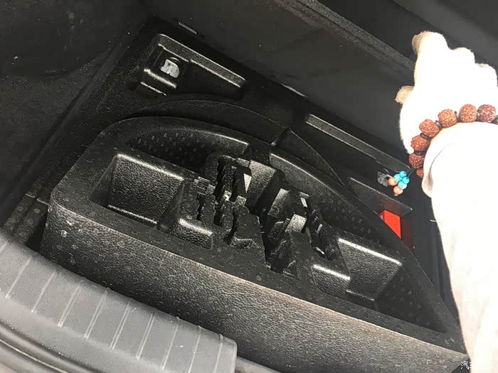

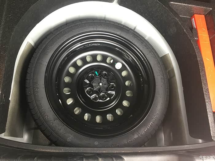

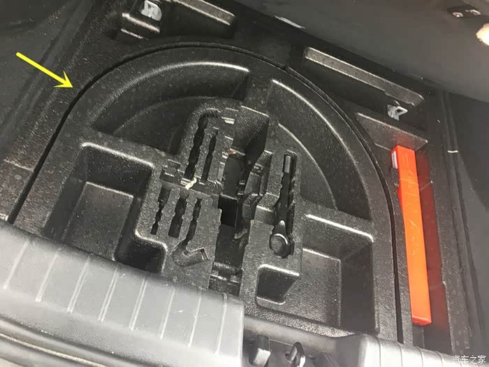

这个装工具的槽子是泡沫的,直接抠出来就行了!

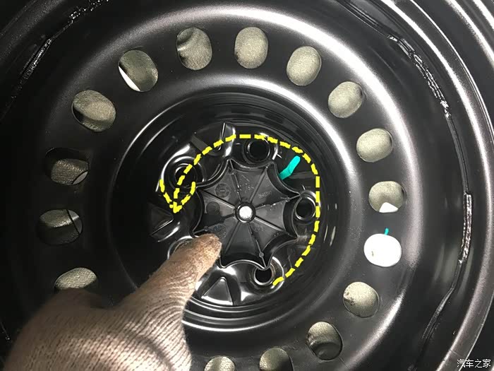

抠出泡沫槽子,就看见备胎了!

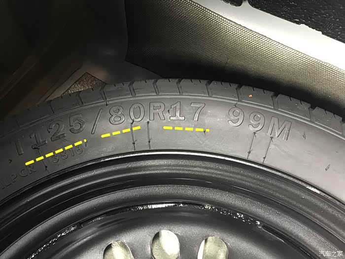

备胎的尺寸跟正常胎是不一样的,125/80/17(原车胎是225/45/18),毕竟是备胎嘛,应急的时候用的!
将固定备胎的把手逆时针旋转就可以取出来了(在这里备胎我就不取出来了,毕竟按一次太费劲,用原车胎来当备胎喽)

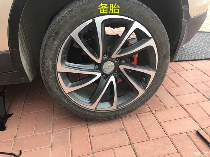

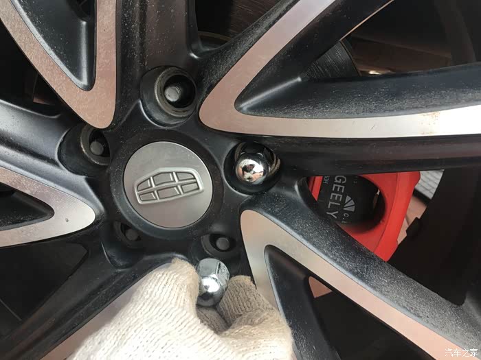

将备胎按上!
螺丝都拧上呦
螺丝上完后,不要拧紧,先把车子放下来,逆时针来放下千斤顶!
直到轮胎落地,千斤顶不在支起车子了
用手先顺时针按箭头方向拧螺丝,拧紧!!!!!将所有螺丝拧紧呦!
用手拧玩,记得用脚踹呦(必须的步骤),防止螺丝松动!每个螺丝都揣个10下左右即可!螺丝就紧固了!

这个螺丝刀是两用的,真好!
