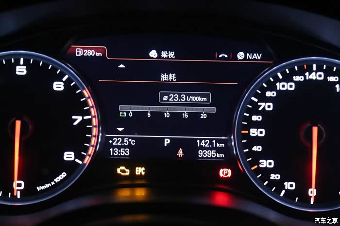

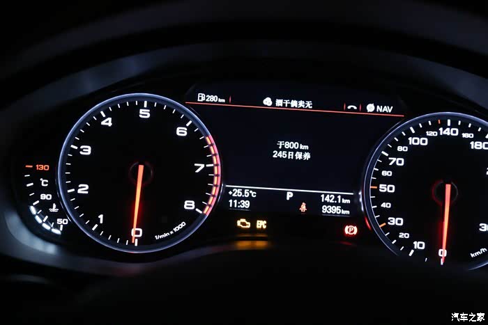

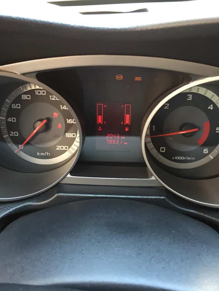

obd 亮

obd 自然熄灭 发动机一把着火
