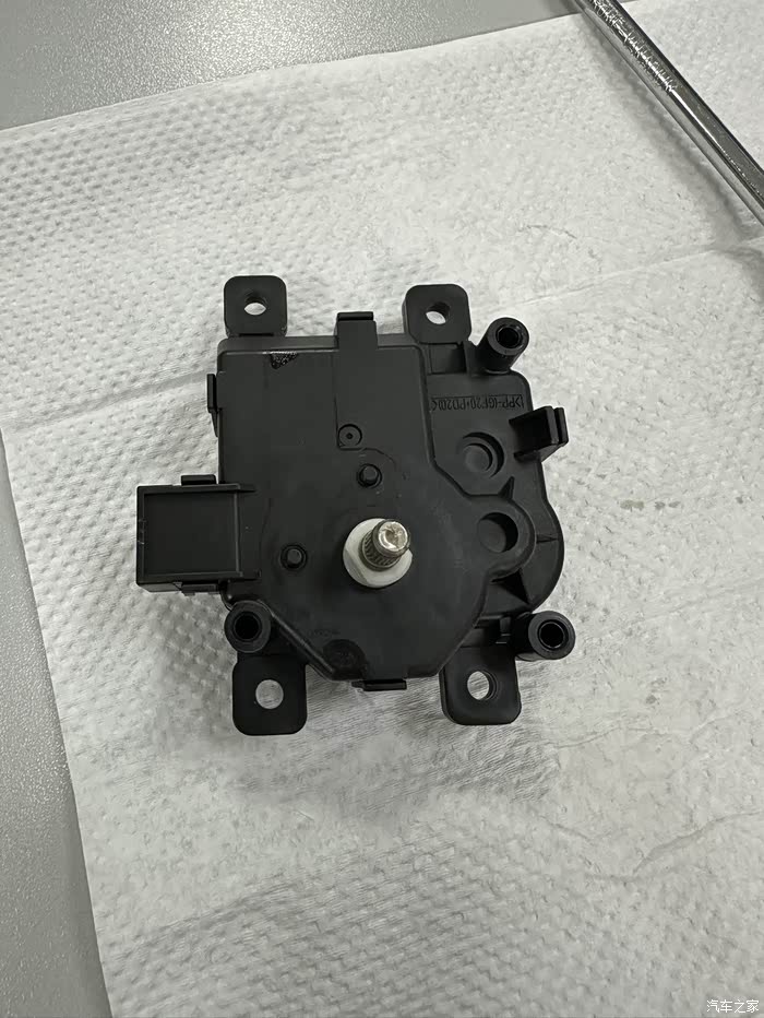

对车的温控翻板电机拆解检查

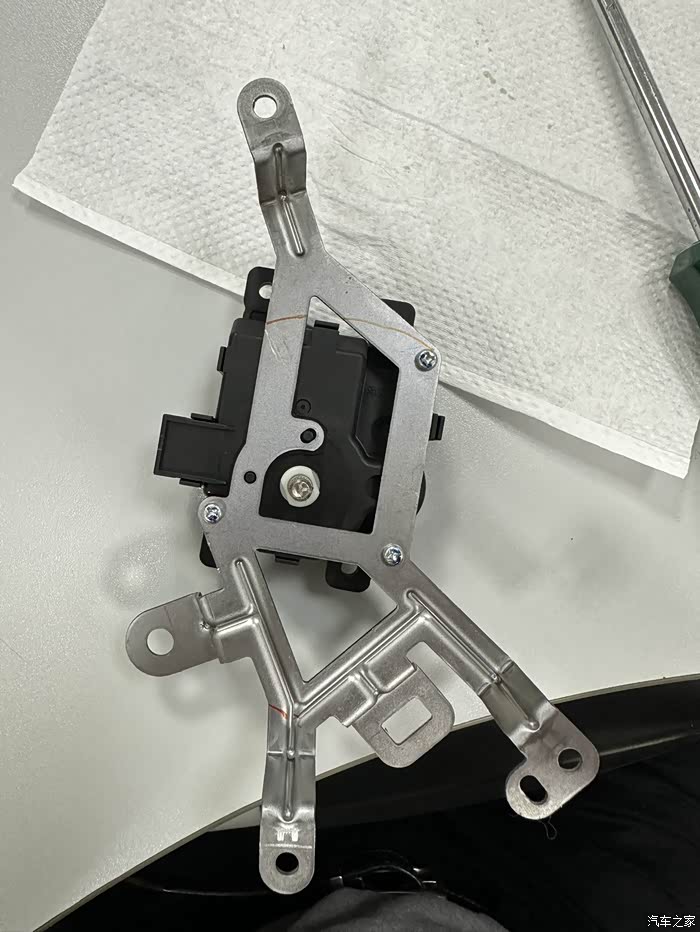

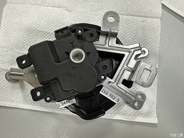

拆解前用贴纸做好金属架和翻板控制盘相对位置标记

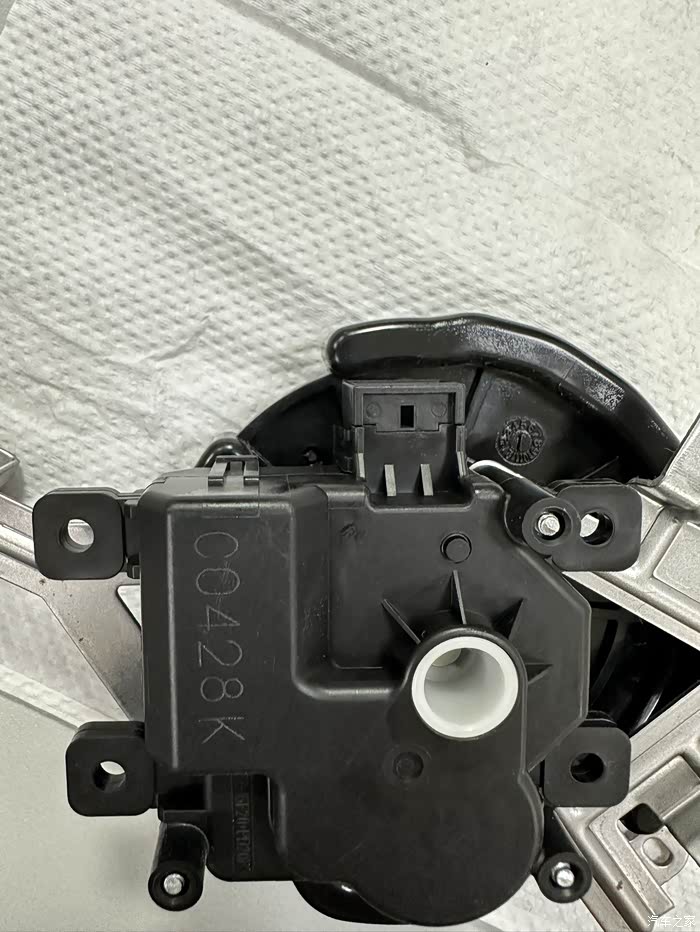

接头刚好和翻板控制圆盘的端部对其
拆解3个螺丝
拆掉金属板后

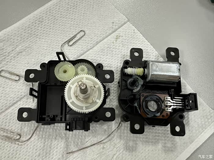

注意卡扣多而细,容易断

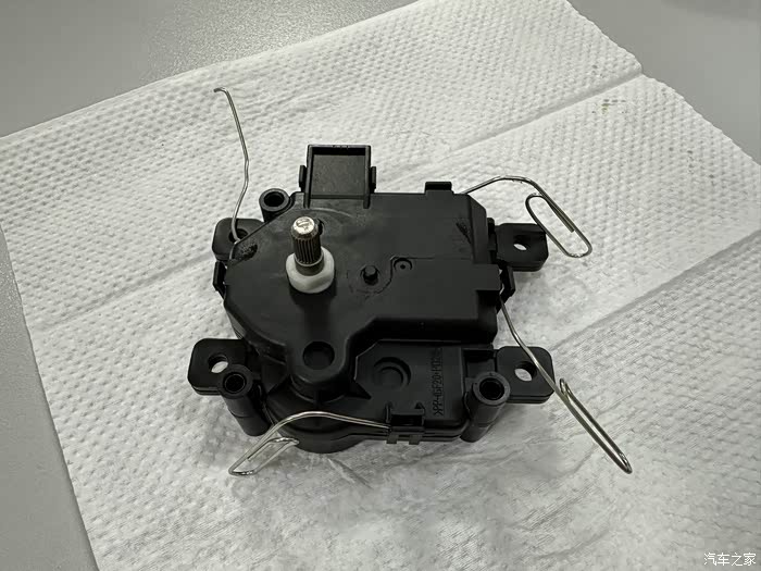

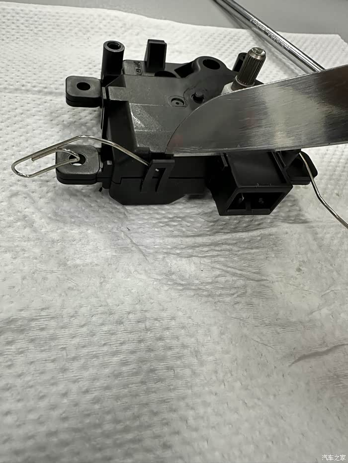

有人说拆的时候容易断卡扣,我是用刀片别开,用回形针顶住卡扣
用刀片和回形针卡住卡扣
刀片别开,回形针卡住

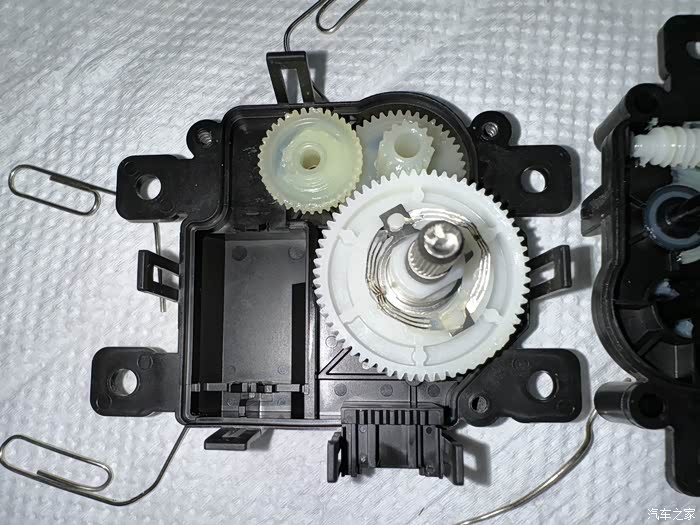

所有卡扣固定好,电器接头上还有两个小卡扣

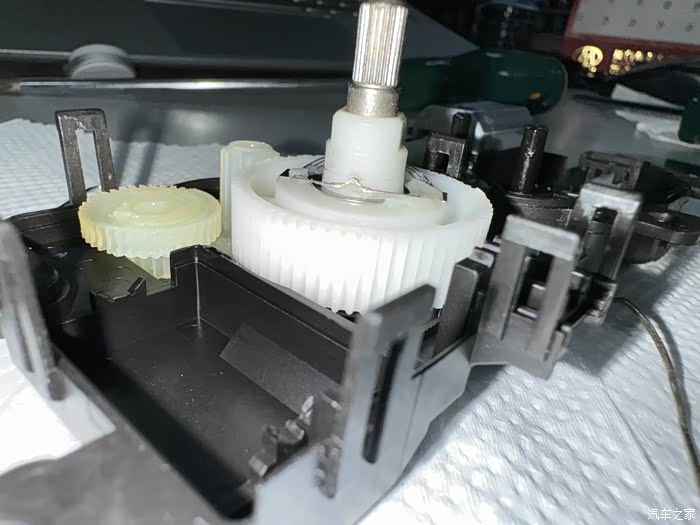

拆开后就是这样子
金属触片高度够,就是顶部有黑色物质
接触盘没有目视的故障
触点高度够
拆开后,发现触点上有黑色物质,用刀片清理掉,并把触片间隙里的油脂清理干净,组装回去,测试,空调显示no。开启空调,温度调整到最大,观看温控电机控制翻板工作,再调整温度到最低,温控电机再次工作,没有哒哒声。暂时解除故障!
