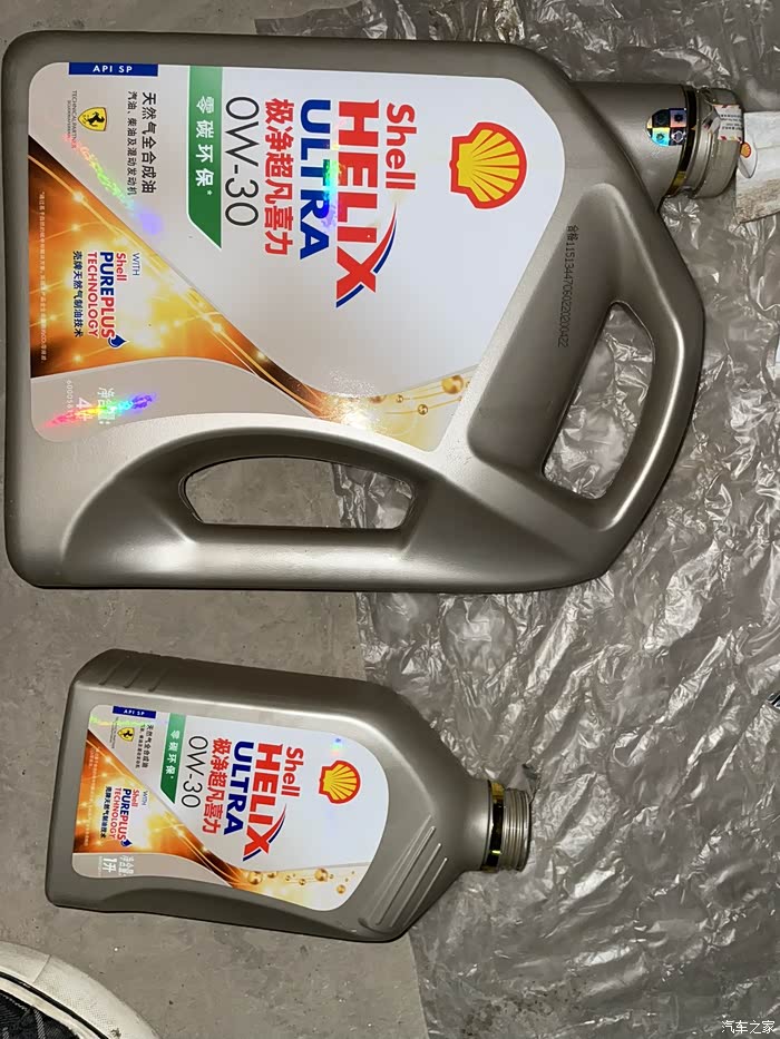

主要工具机滤是27的套筒,放油口是17的,还有个扭力扳手,都是打25牛米
活动买的
