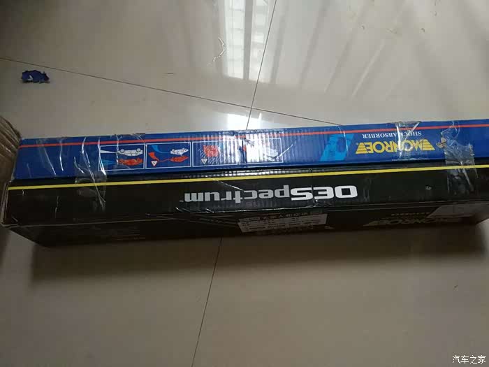

包装有点简陋

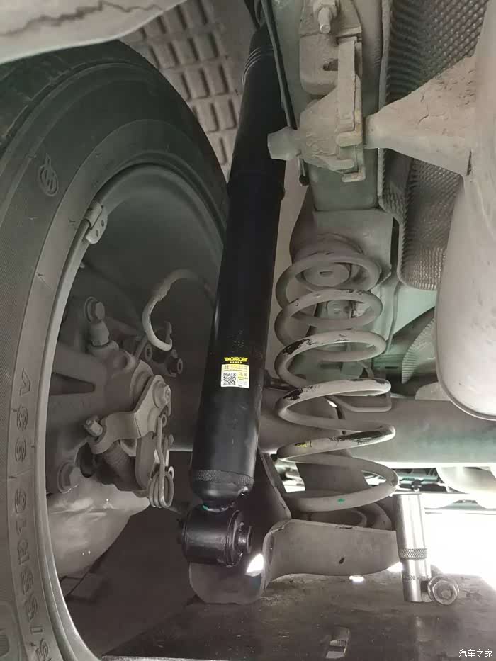

刚上身的时候

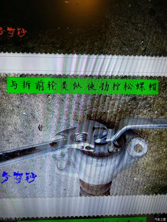

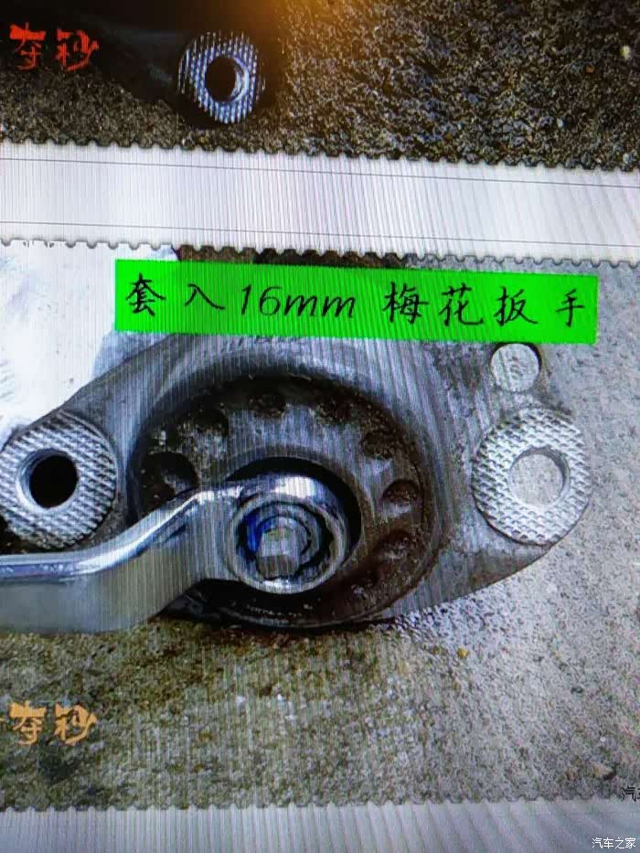

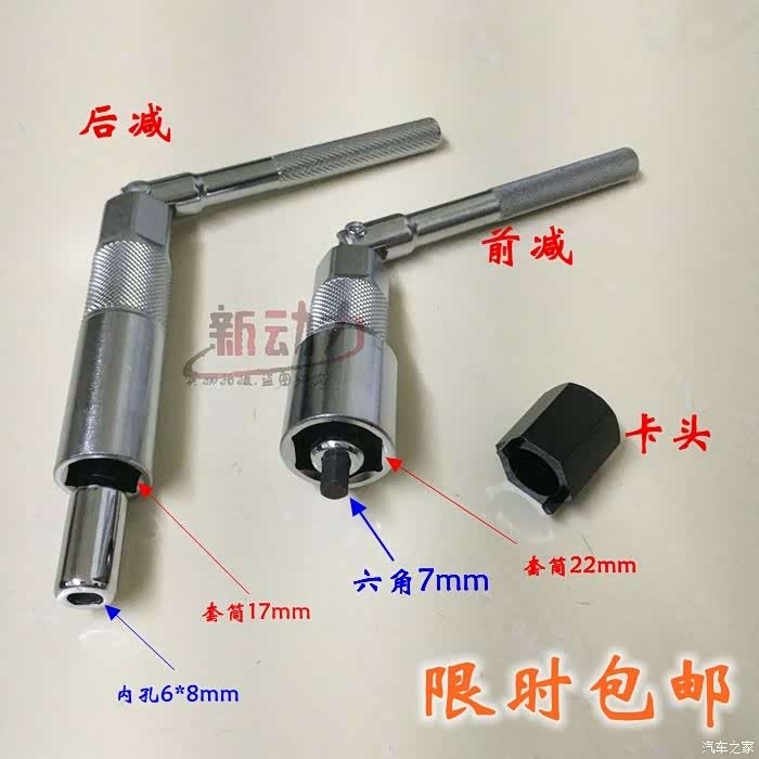

这点要说明一下,蒙诺的后避震是一根总成。带图上这种铝合金底座,但是倍骋C11222型号的铝合金底座跟原车的不一样,需要拆解后用原车的底座。各位安装避震的时候一定要找专业的厂安装,或者准备下图中的减震拆解工具,会省不少事情!!!
