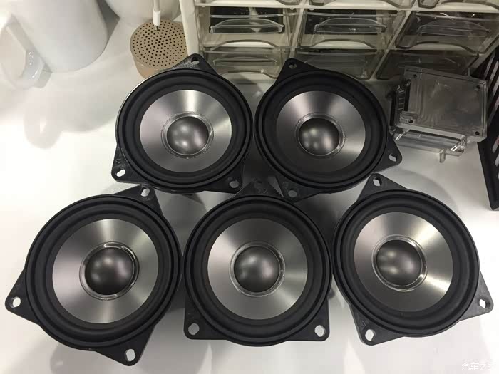

昨天刚到手,只拍了这张,5个中音4寸。

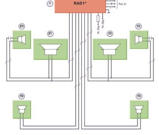

E90 320手动,配置了宝马最低廉的称之为“立体声系统”,使用中控CD主机直接驱动四路输出,具备低音、中音 扬声器,无高音系统。

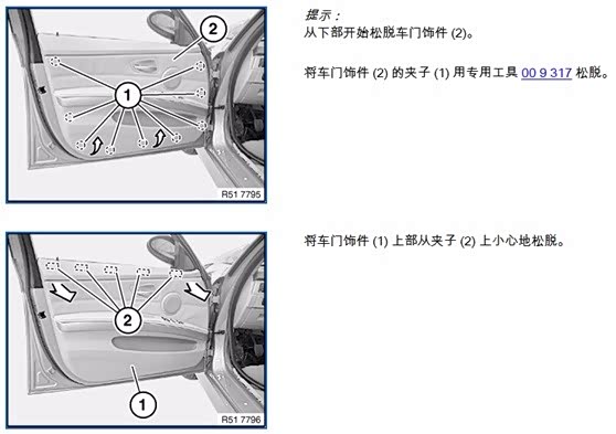

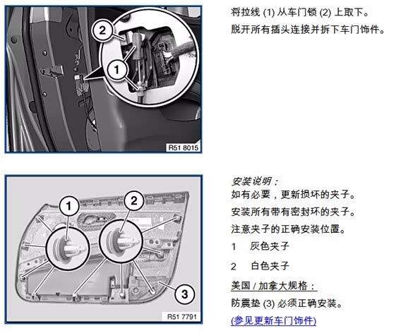

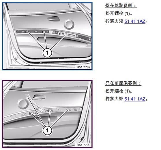

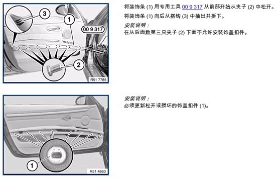

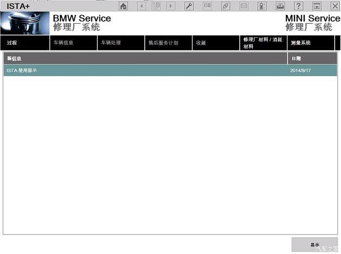

所有安装拆卸,按照ISTA的作业指导书即可完成。
详细的作业指导书,文中所说的专用工具,我没有,不过按照方法,用自己觉得合适就可以

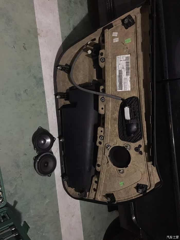

只要摸过车的都知道,汽车的塑料件结构设计,有许多都是卡扣式固定。
图示第2张,副驾拉手,需用工具小心地从边缘慢慢翘开。
按照作业指导书,照做就行,拆不动,可以慢慢加大力气,不要怕断。
拆除车厢内开门拉锁,拔掉车窗控制器线束及扬声器线束,饰板就算完整地拆除下来了。

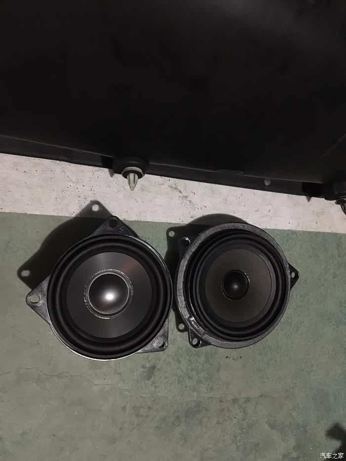

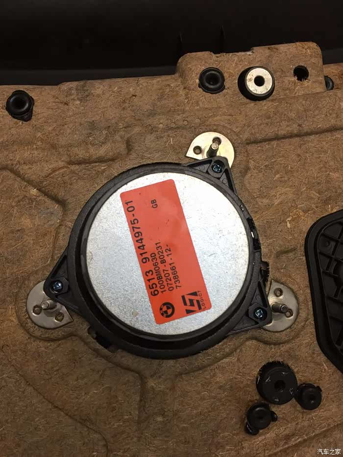

扬声器,用8mm的内六角拆除

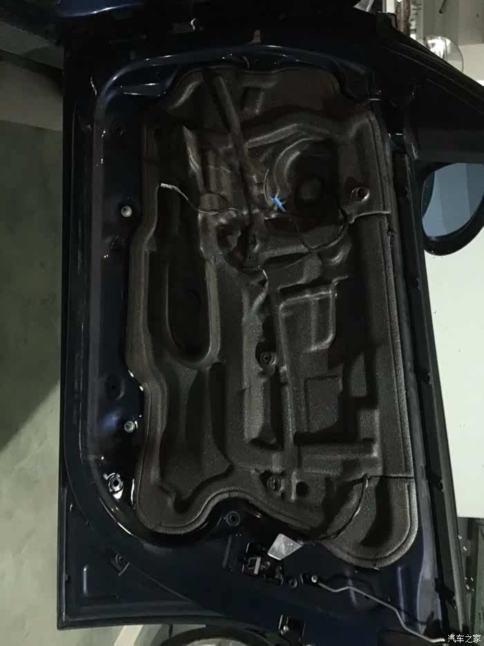

4.5寸原车,与哈曼4寸对比
车门上写真,宝马确实厚道
在网上看到无数的音箱改装贴,
印象最深的是门板拆开后,隔音大多数为薄膜状材料,
宝马采用的是厚状海棉,很有质感。

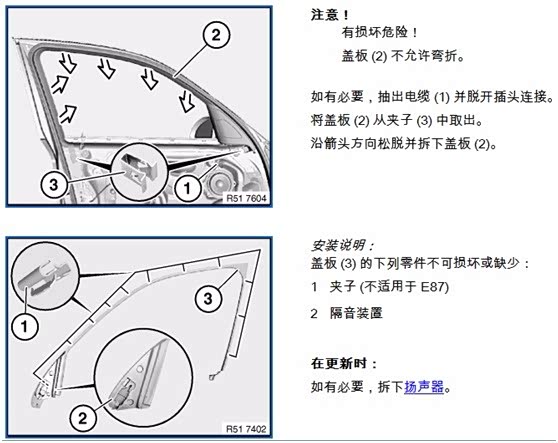

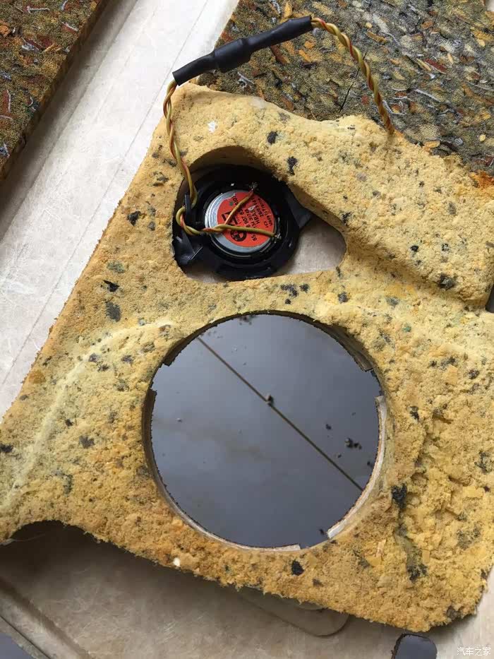

接下来,拆前门高音框
因为最低配,是没有高音扬声器的,
因此高音框也需要更换
这些步骤,我没顾得上拍照,拆比较简单,
这个材料非常软,不怕折断
不过安装时,比较费劲
建议先拆一边,更换完成后,再拆换另一边
这样在装配时,可以借助另一边仔细观察,
门框边内侧需要压合在隔音带之上。
外侧转角处,需要夹在橡胶内侧

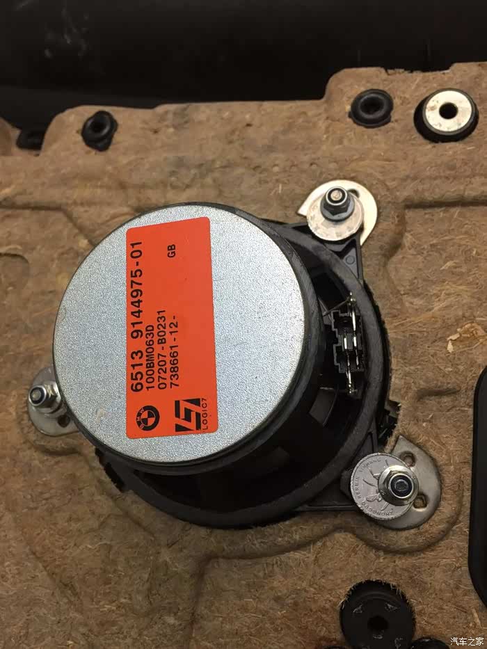

前门中音的安装,有点遗憾,不是原装位。相差0.5寸
但目前手头又没有垫圈
比划了一下,就相差一点点
于是按照4寸的尺寸,在木板上打了3颗自攻螺丝,
用于扬声器的限位,防止其转动
但目前手头又没有垫圈
比划了一下,就相差一点点
用于扬声器的限位,防止其转动
将扬声器卡进去
再用大一圈的垫片+螺母固定
猜猜,这垫圈哪里来的
猜猜,这垫圈哪里来的
硬币打孔还是有点难度的
总是跟着转头自转
老虎钳夹都夹不住,
所以成品出来其丑无比
总是跟着转头自转
老虎钳夹都夹不住,
所以成品出来其丑无比

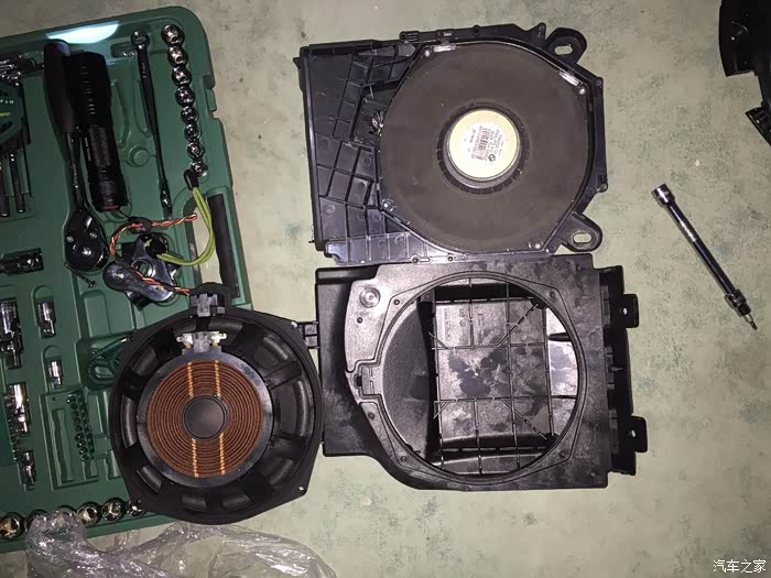

接下来,更换座椅下低音扬声器
这里,没高兴看指导书,很明显的位置,没有难度

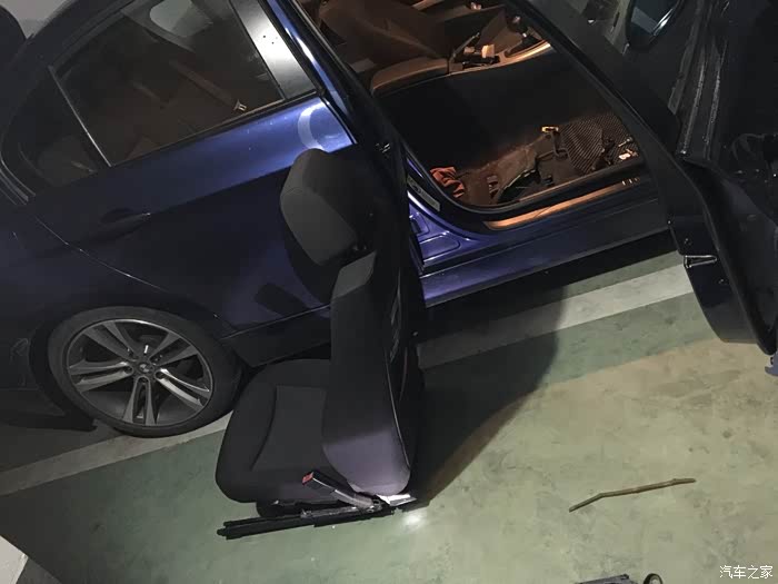

先一步,拆除座椅
先一步,拆除座椅

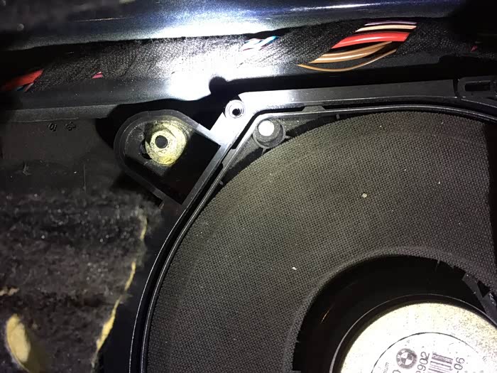

拆完以后,就看到低音扬声器了
拆除扬声器罩,就看喇叭真身了
掀开地毯两侧,看到扬声器2颗螺母(靠近车身中间侧)
拆除后,拔出扬声器插头,即可抽出来
拆除的座椅,因安全带没高兴拆,因此拆下来只能就近放于车身边上

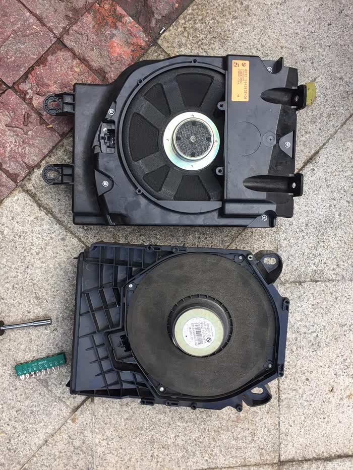

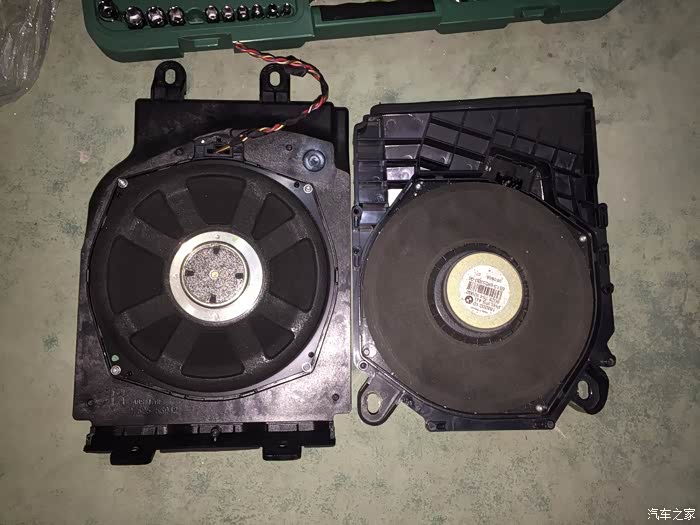

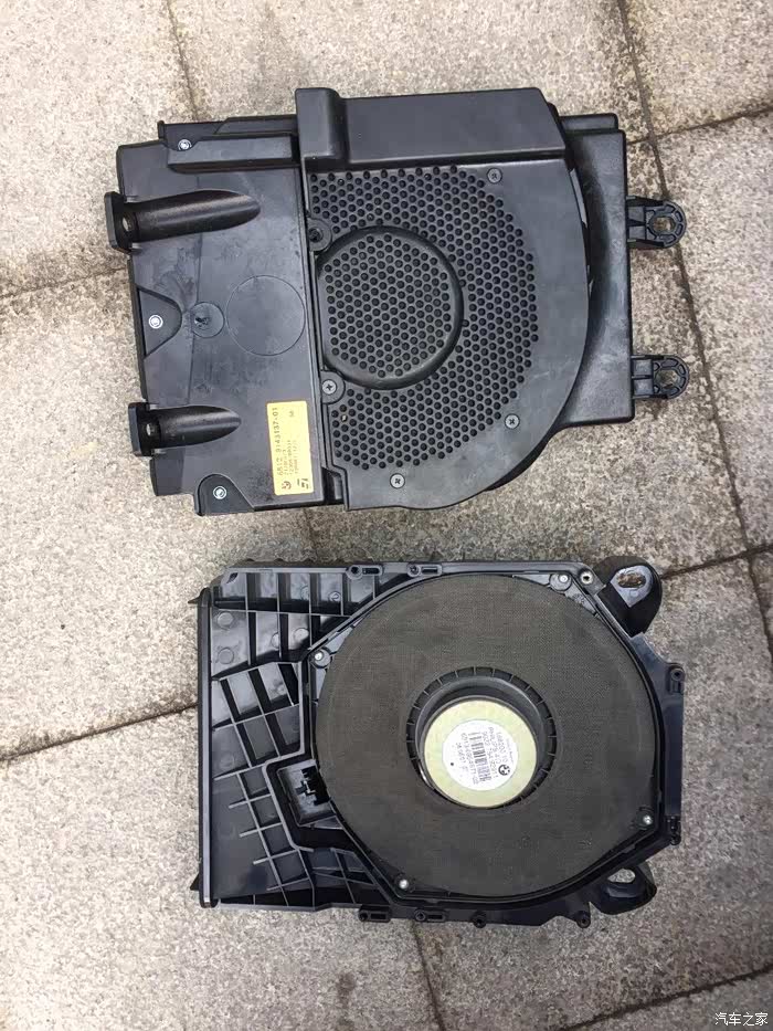

哈曼与原车对比
继续拆小总上的小螺丁,将小总成中的喇叭对换
喇叭反面对比
将哈曼喇叭装回小总成盒体中,再复原到地毯中
还是那句话,怎么拆的,怎么装回去
这是左侧低音对比

1.5寸高音头,量好尺寸,钻孔
1.5寸高音头,量好尺寸,钻孔
这是个细致活,得慢慢来
因高音头安装位无法匹配,因此洞尽可能小一点,让其有一定的夹力
再用自攻螺丝,加固其中
正面看,基本看不出螺丝,
为自己手艺赞一个
