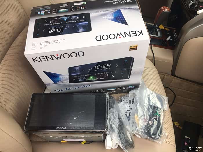

建伍917主机,哥们也是在我之前的买过的店家那里买的。

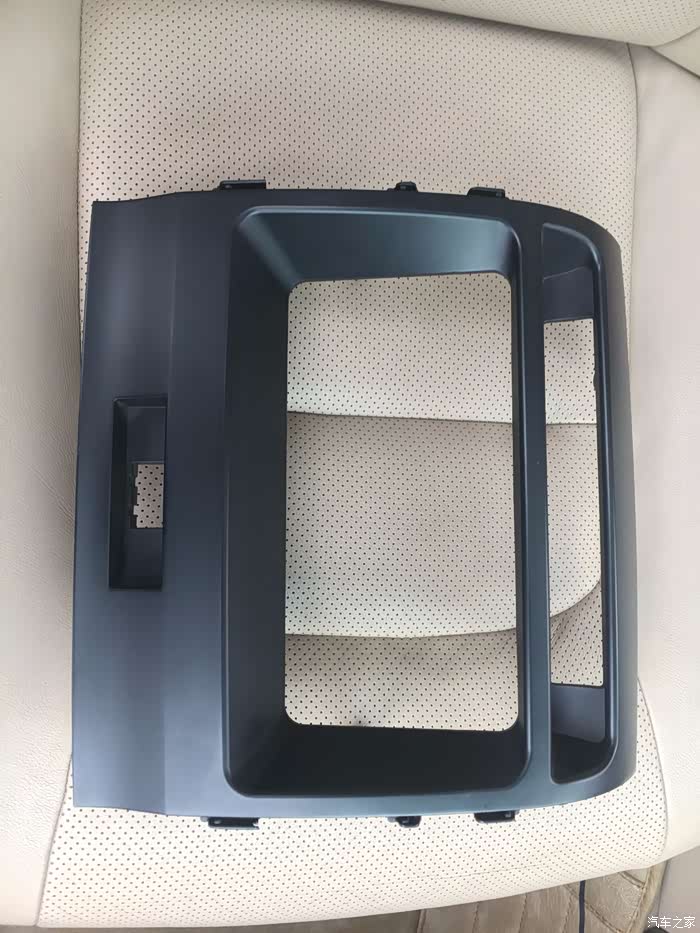

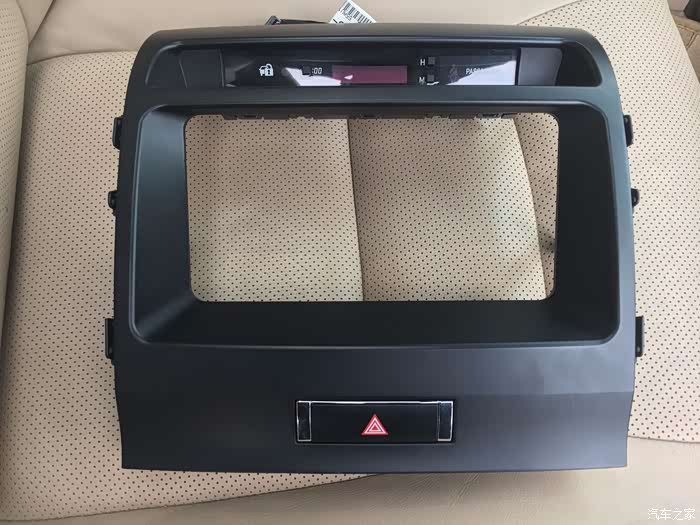

原厂低配面框,另外购买的。

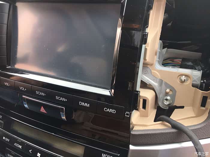

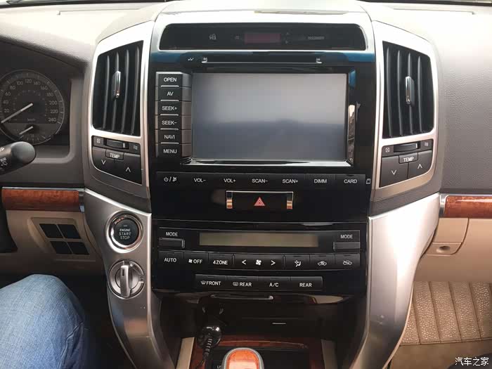

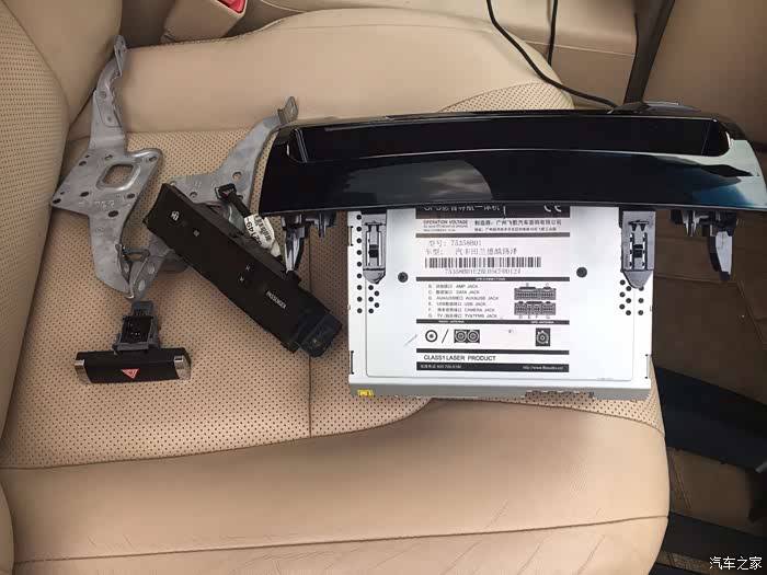

原来的飞歌主机,除了好看些,音质性能都太差。
之前买东西,送的拆车翘板终于用上排场
,主机上面的盖板及两边出风口直接用翘板撬出来的
拆掉两边固定支架的螺丝
上面还有两颗螺丝,一共四颗

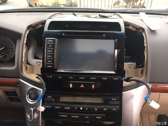

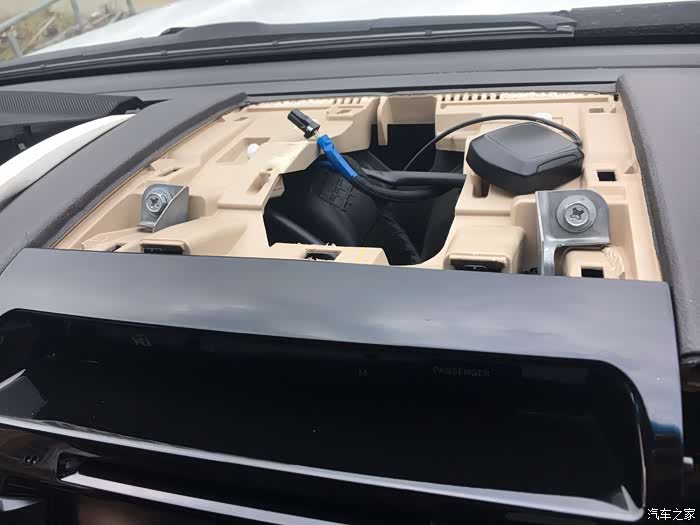

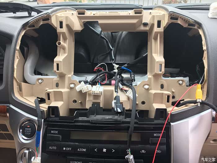

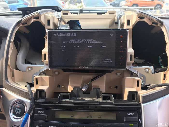

拆下后的中控,线束简单不复杂。
把飞歌主机上的固定支架,应急灯开关,时间面板拆下来。
然后把时间面板和应急灯开关装在原厂面框上。

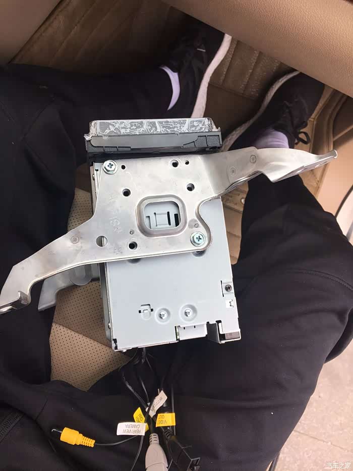

把固定主机的支架安装在建伍主机上,有打算DIY的车友,可要注意安装位置噢。

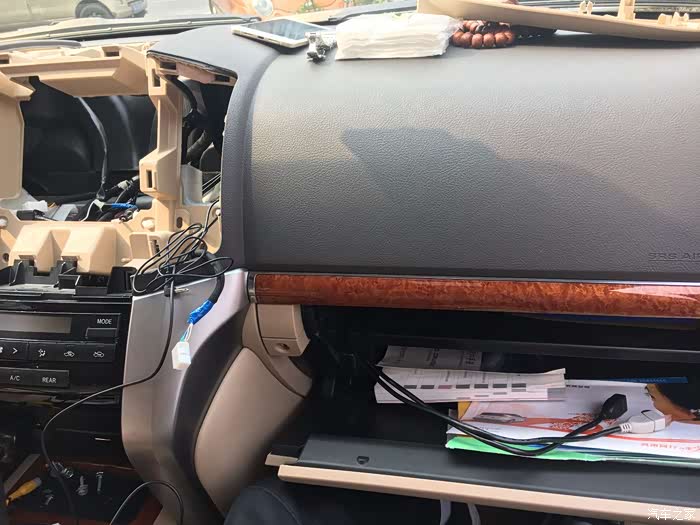

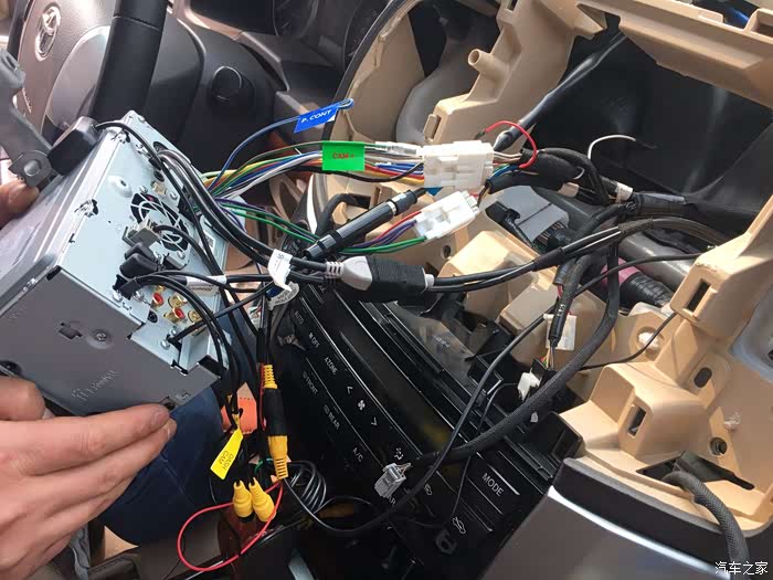

把建伍的两条USB线排到手套箱
安装麦克风,然后把线排到中控。

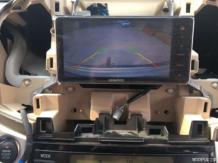

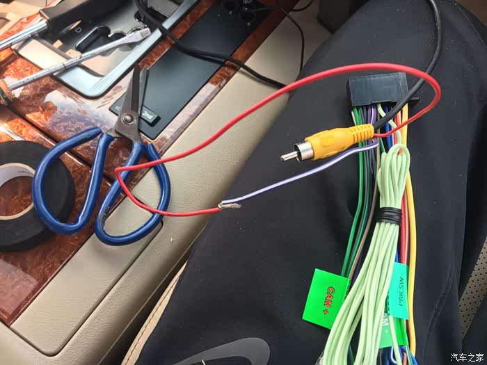

后视摄像头倒车检测线,这是唯一需要接的线束,不然挂倒挡,主机没有信号。其他线束都是对插的。

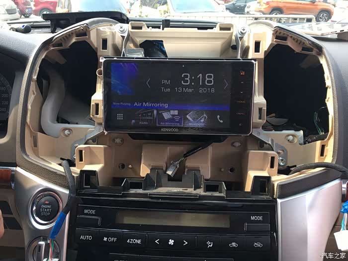

线束全部插好,准备开机测试

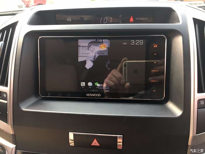

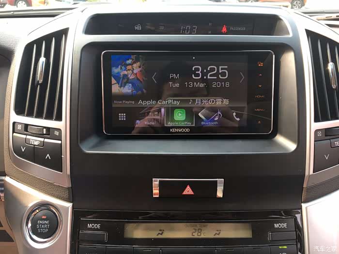

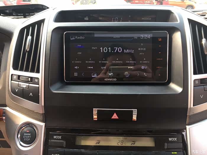

正常开机
原车方控正常
倒车后视正常
一切正常后还原中控

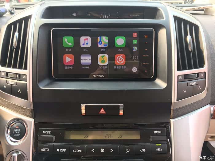

苹果carplay

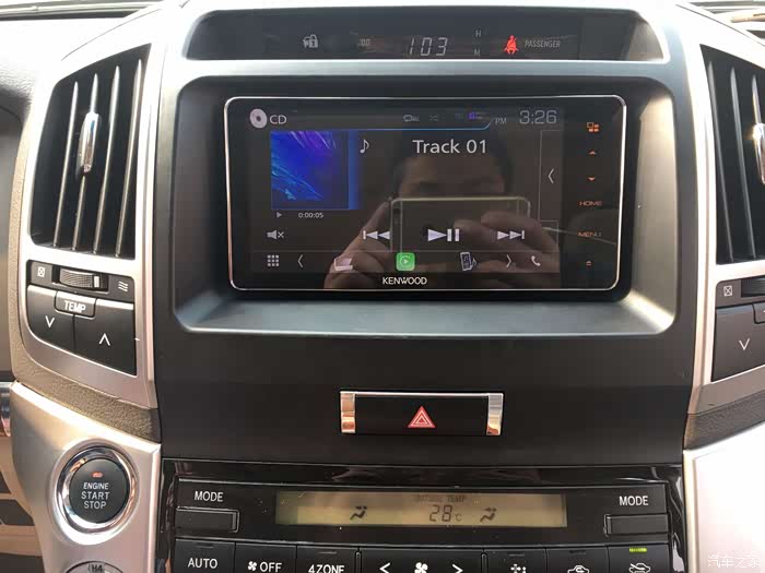

碟片播放

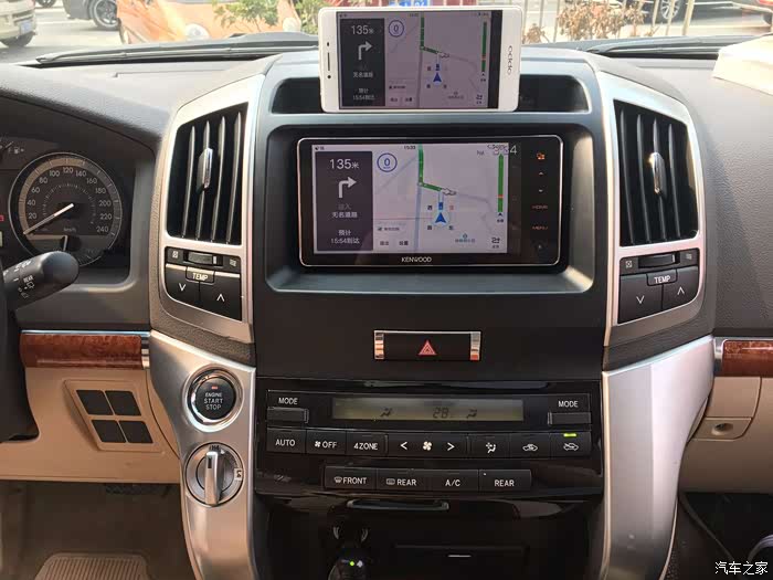

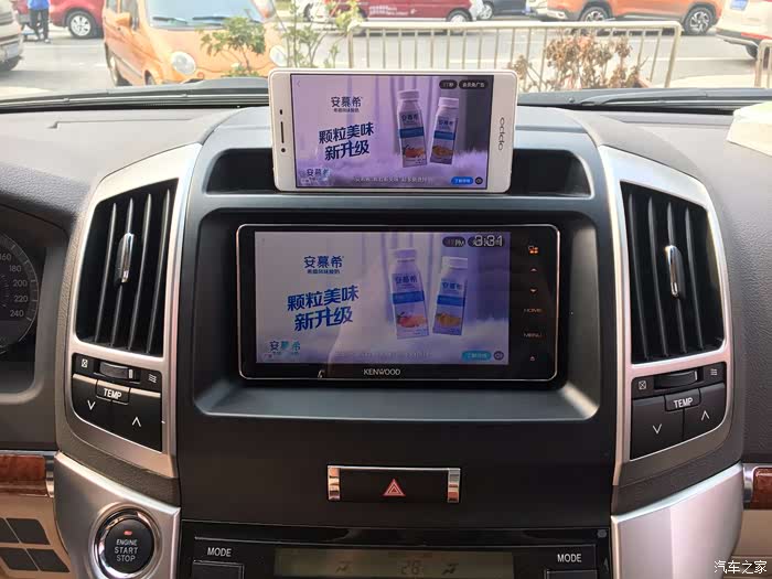

安卓手机无线投影
安卓手机投影
安卓手机投影

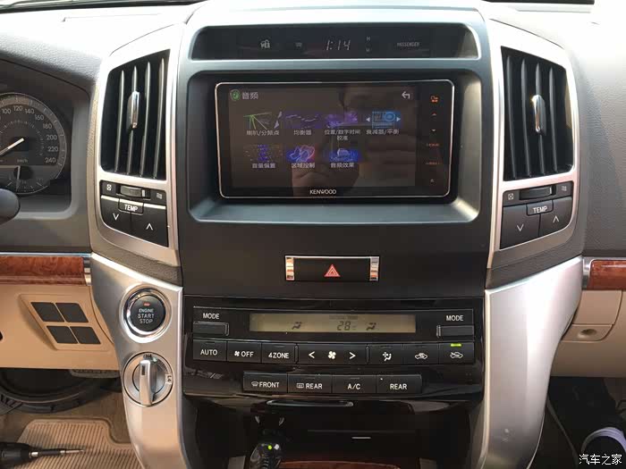

强大的内置DSP音频处理功能。
