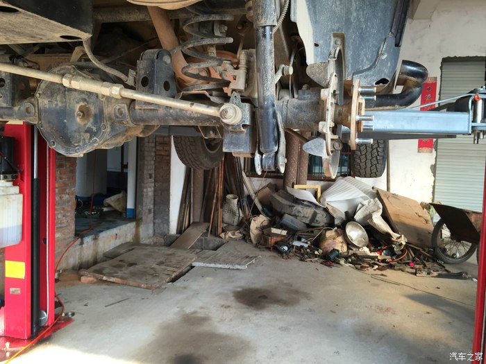

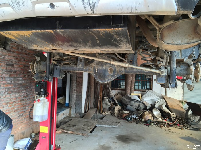

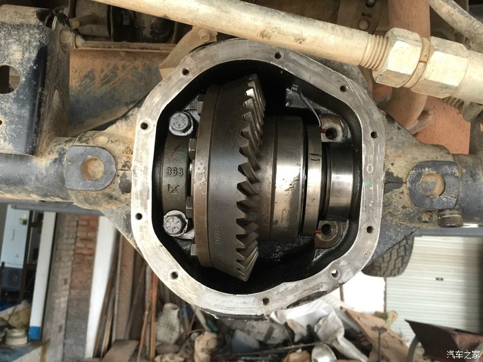

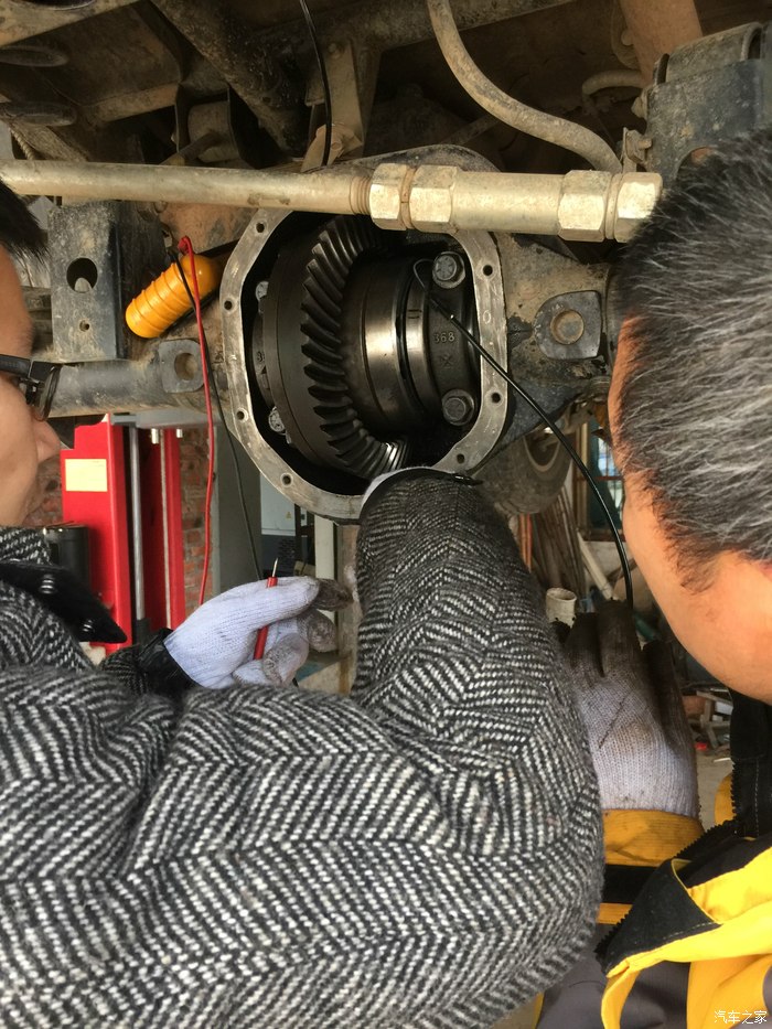

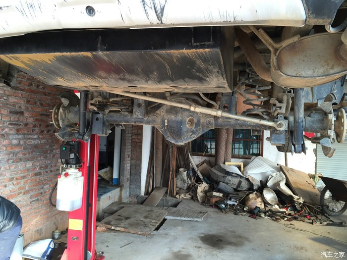

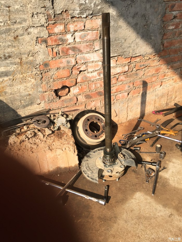

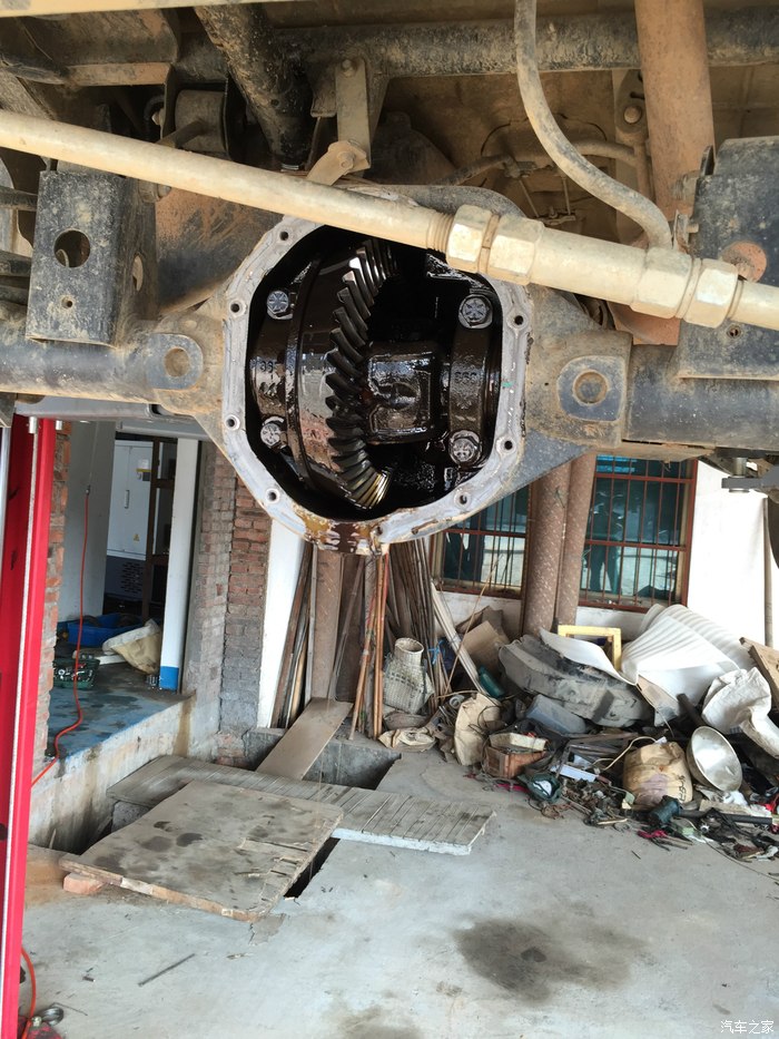

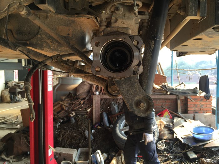

接下去是我安装差速锁的图片

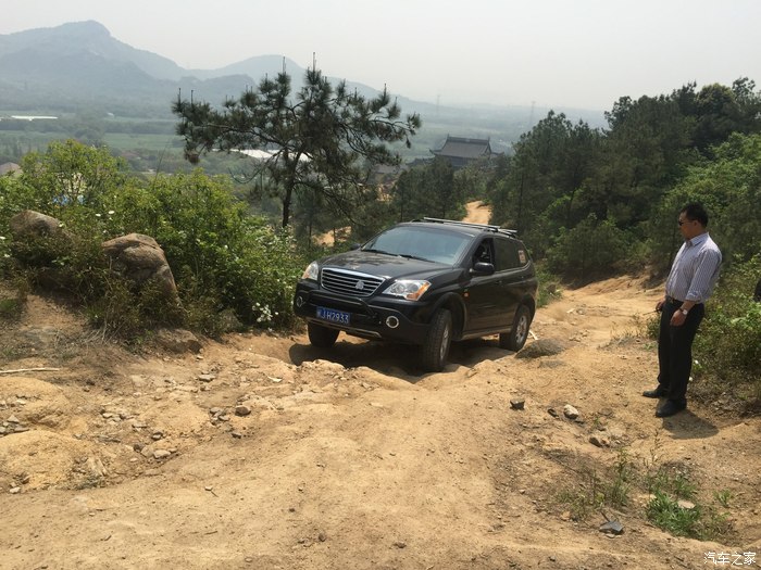

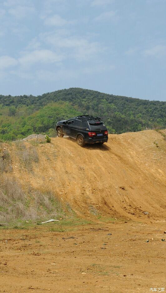

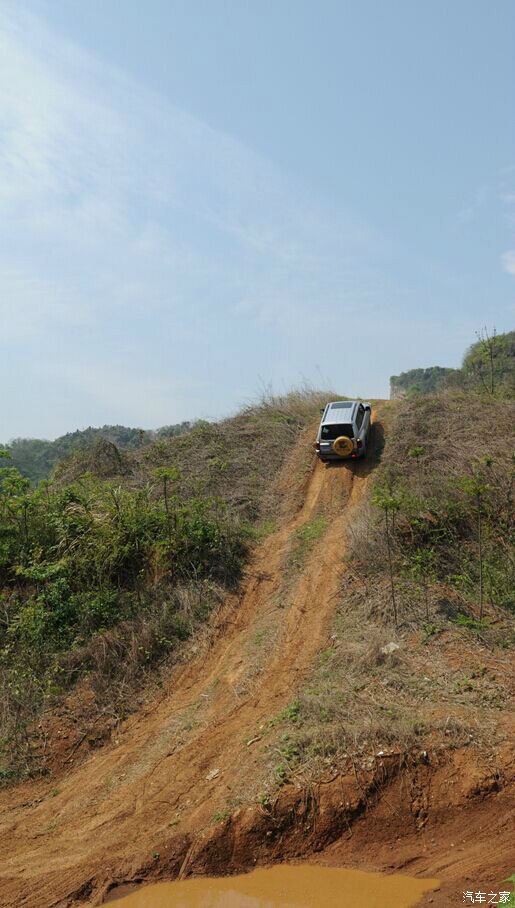

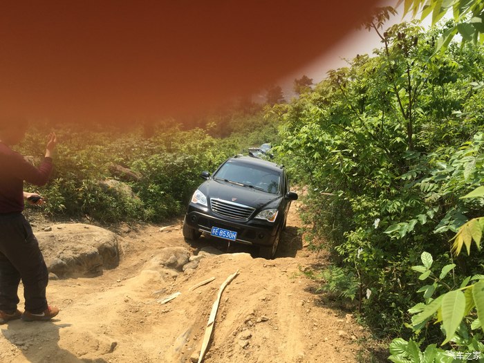

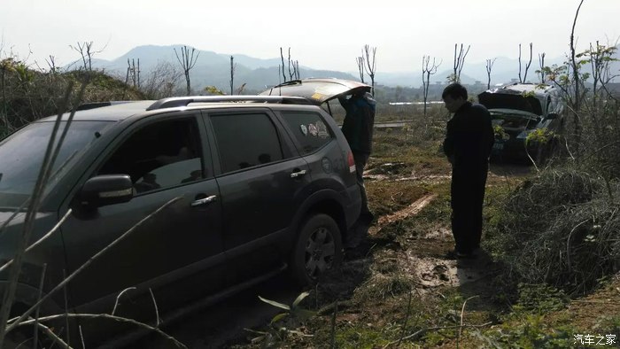

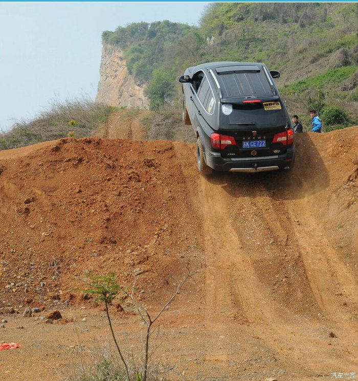

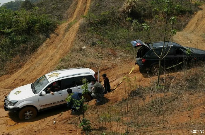

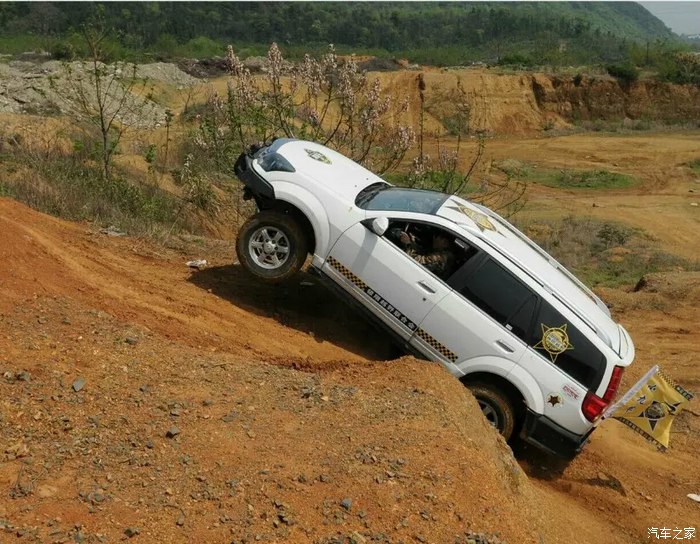

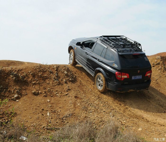

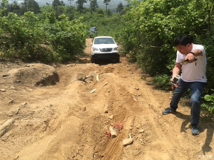

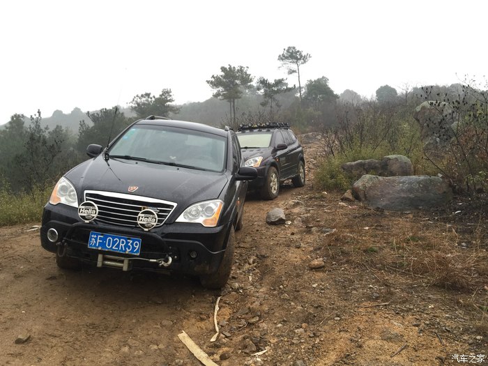

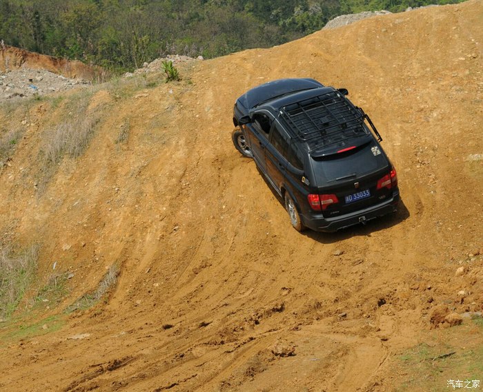

装好差速锁,修好半轴,当然是要出去玩玩了。。
