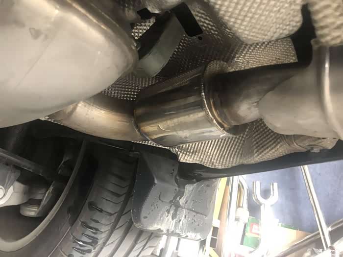

这是在“东方是亮的”车友加装软连接的地方加装了谐振器一对。
