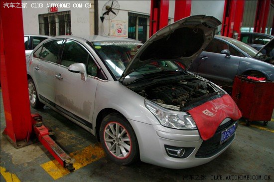

车要上手术台了,先留个影吧。

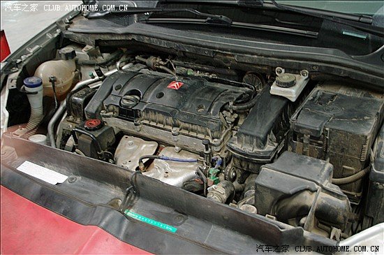

如此脏的引擎室,灰太多了。没办法,跑了45000公里了。仔细看了,位于发动前,那个红色盖子黑色底座的就是助力泵总成了,就是这个地方坏了,需要更换了。

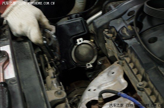

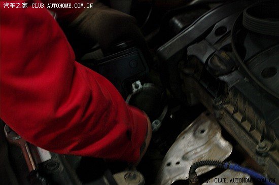

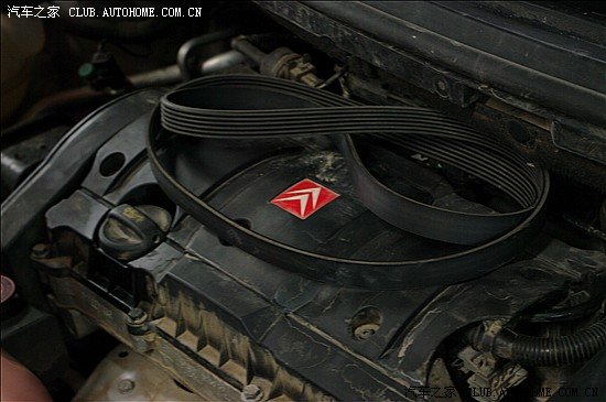

师傅开始拆皮带了,只有先拆下这个才能,进行后面的工作了。
皮带拆下来了,4S店的师傅说雪铁龙的这个皮带还是比较好的,正常情况下可以用7万公里以上。当然了,我也不知道是不是这样的,不过我还是决定,当到了6万公里时就更换一条。

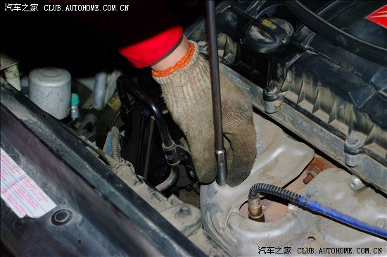

还要松一下发动机隔热罩了,要不然取助力泵非常困难了。

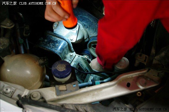

助力泵周边固定的螺母全折了,没有什么可以挡住了,师傅就开始取助力泵了。
坏掉的助力泵,准备出仓了。
