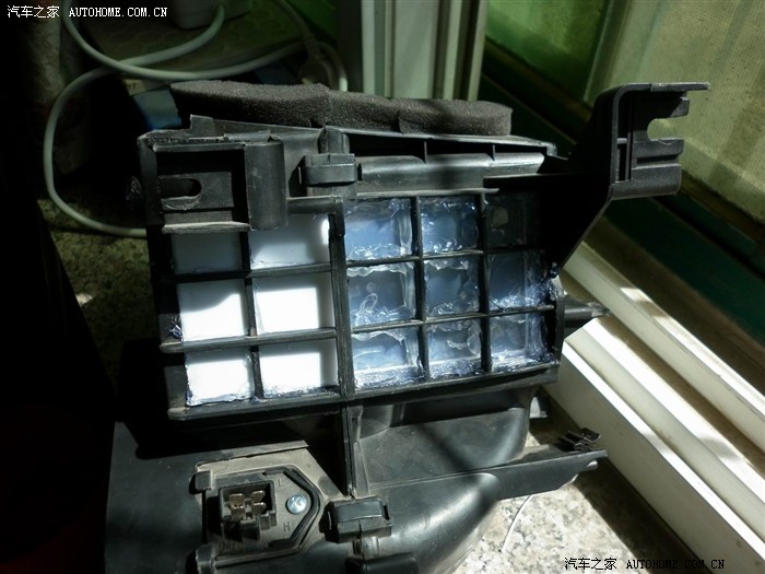

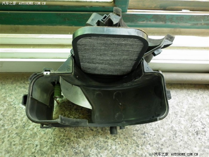

经过大量的调研和反复的实验,前后共花费500余元(世达工具300元,富康原厂滤芯50元*2,玻璃胶13元,其他工具100元),历经一年时间,终于成功为羚羊加装外循环过滤网,本产品特点,在原有风机的基础上加以改装,不会对空调组建造成大的伤害,滤芯为富康原车专用,购买方便,造价低廉,可反复使用。

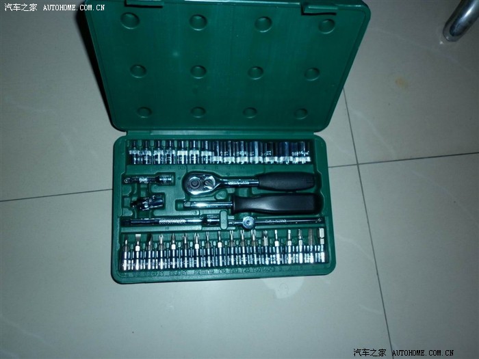

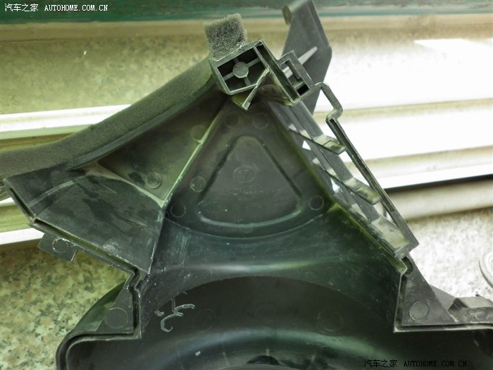

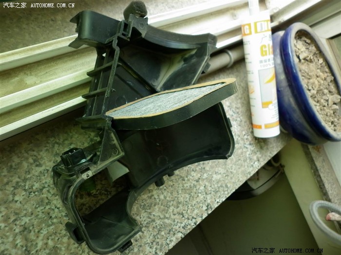

先秀一下工具

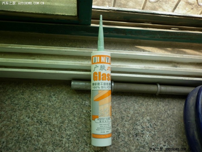

新换的快干胶,7小时凝固,13元一只

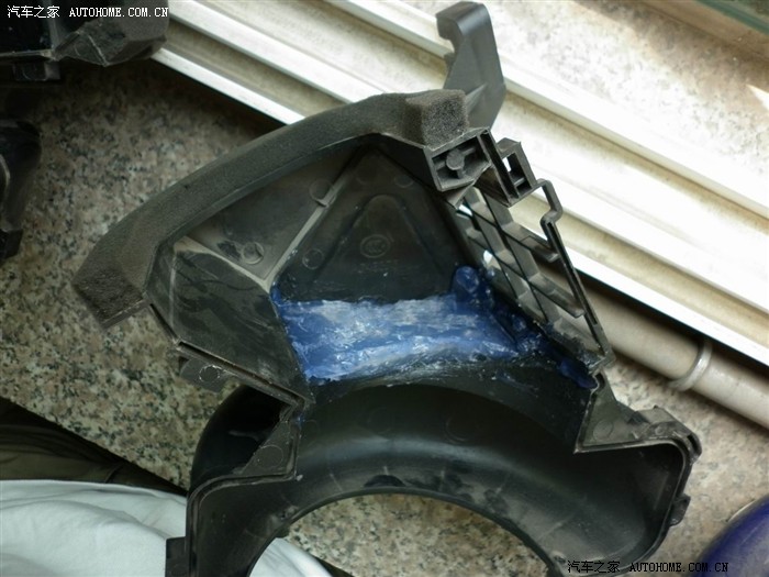

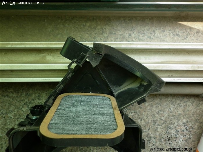

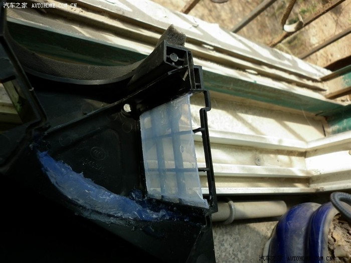

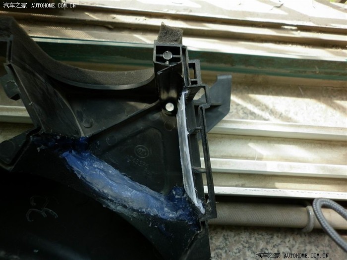

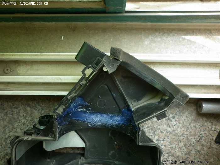

滤网就是安在这个位置上,要用玻璃胶填充空隙,达到密闭的目的
再来一张

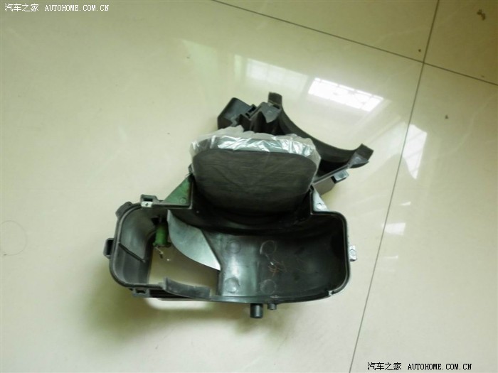

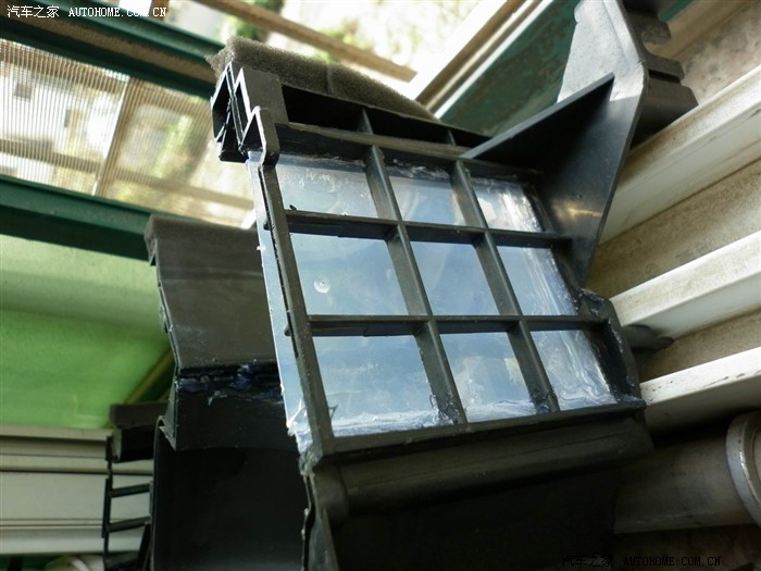

在滤芯外面套一塑料袋,便于打玻璃胶

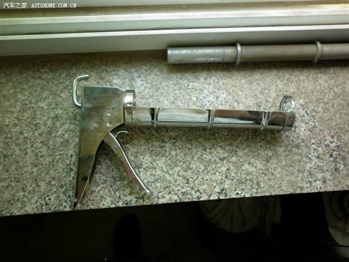

胶枪

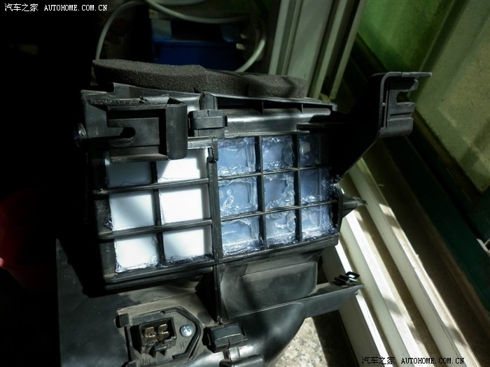

打好了,等待凝固
要7小时

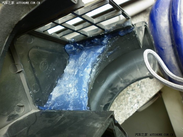

把内循环进风口封闭
等待凝固,请继续关注,

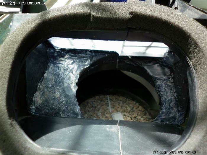

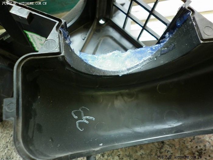

密封转轴孔
组装完毕,等待凝固,马上就要成功了!哈哈
