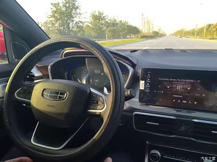

        车道保持辅助系统(LKA)开启后,当车速超过60km/h时,车道保持辅助系统才开始工作。注意只能在车道线清楚的路面才可以。。。
        当车道保持辅助系统未激活时,仪表盘上车道线显示为灰色。当车速超过60km/h时,车道线开始显示为白色。
         当车辆偏离车道时候(未开转向灯),系统都是第一时间介入,偏离一侧车道线显示为红色,并发出清晰的报警声,同时系统会给方向盘一个清晰的反向力矩,此时车道线显示为蓝色。
