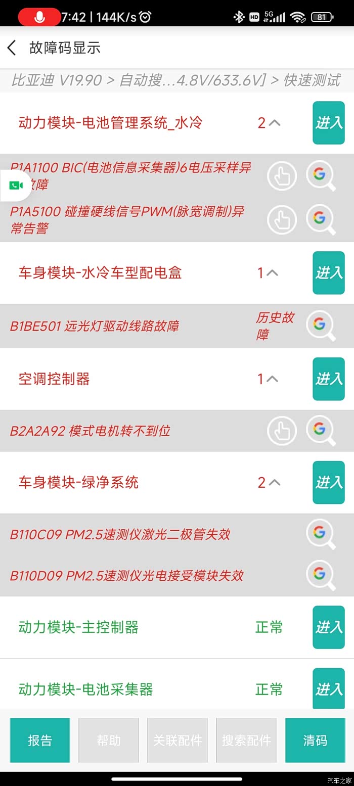

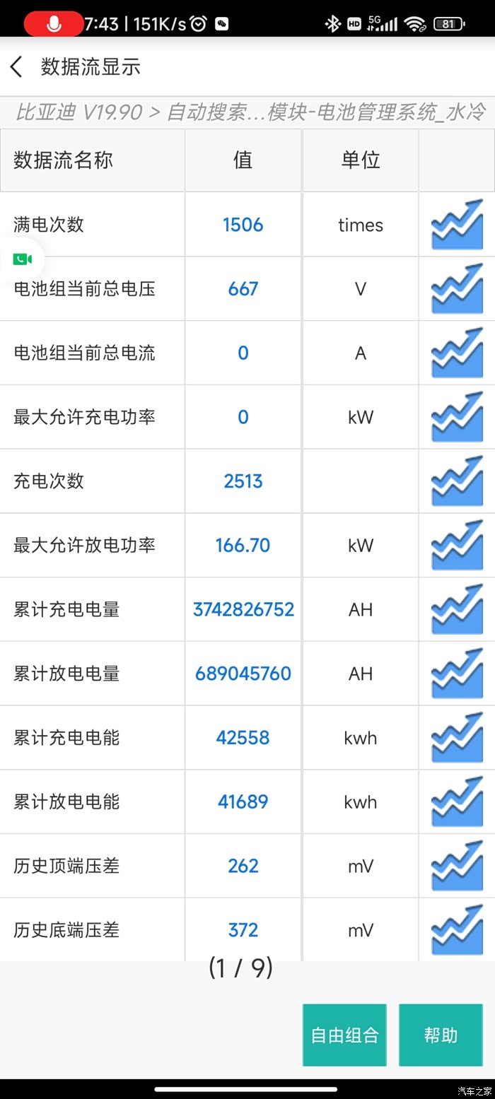

新入手了一台几手的比亚迪e5,17年上牌的,一直是私家车状态,没有营运过。机舱里很大块那种不知道是大电机还是小电机。还能充进40度电,实测市区可以跑200公里,高速只有130,soc检测还有82%。续航太短了,看站里有说过户还能换电芯的?但一直不知道前几任有没有在4s店保养,所以还有保修吗?这车电耗蛮高的,市区平均22度/百公里,但算下来怎么都比油车省多了。还有这车太容易出故障码了,一直提示空调二极管失效,空调面板失去联系,有一节电池检测失效,及各种偶发的车门失去联系,等等,消掉故障码过一会再检又会有,算了,反正不影响使用,就这样吧,除了偶尔没空调外暂不影响使用。有车友群吗,可否拉我一下。
