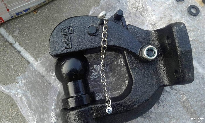

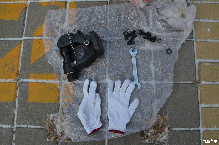

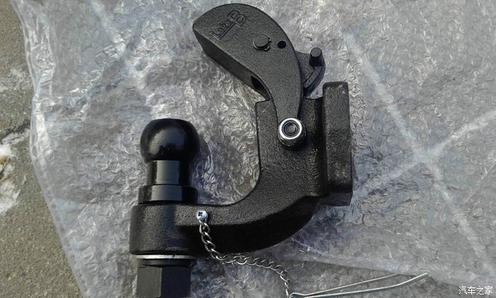

    打开包装可以看到好大一个钩子,无论体积和重量我觉得比其它一些通用的拖车钩都要大上不少,难怪说明里宣称最大拖曳质量10t,不过对我来说倒是意义不大,因为纯粹外观党装b用的,能拖100吨怎么的,再说h9也得拖得动啊。随车还附有螺栓、扳手和一副手套,想的倒是周到。

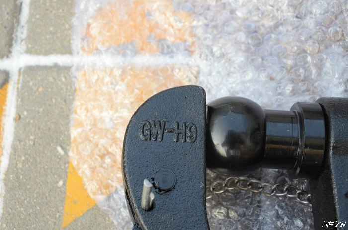

拖车钩的一侧有型号标识,里面有“H9”表明这是哈弗h9专用的钩子。
另一侧也有一堆字母,表示什么意思我就母鸡了。

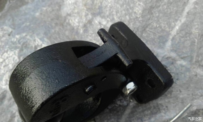

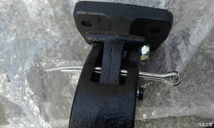

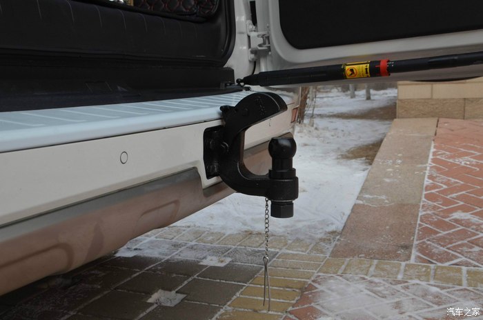

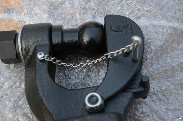

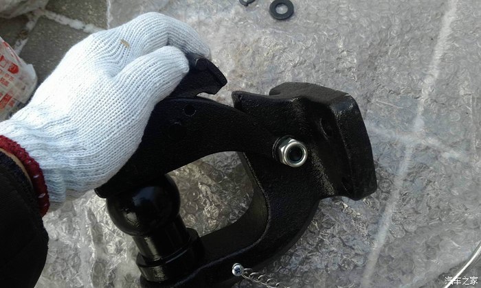

拖车钩保险销,拔掉后才能打开角度。这条链子不知道时间长了能不能上锈,不过上锈也没关系,去掉即可,拖车钩还有卡簧开关,即使颠簸,一般也不会自己打开。
保险销
拔掉保险销
掰开卡簧开关
抬起上半部分,拖车钩就打开了。

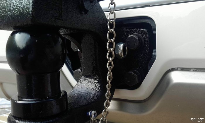

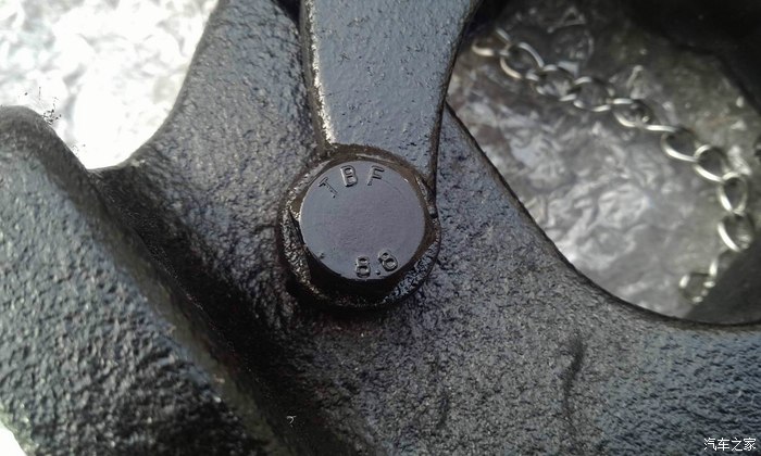

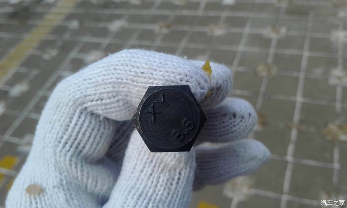

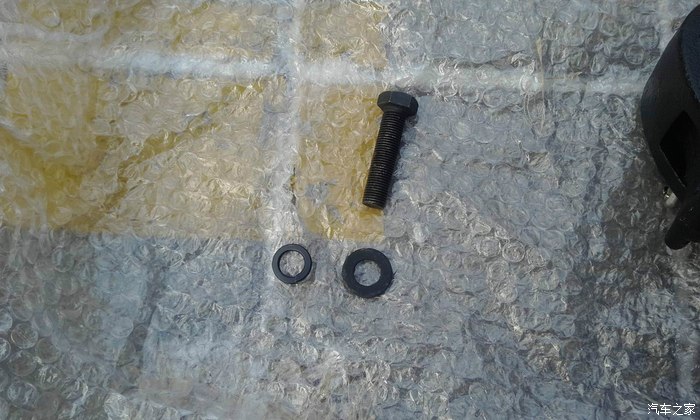

固定螺栓,上面有xy 8.8 的字样,其中x表示抗拉强度,y表示屈服强度,8.8表示这款螺栓的抗拉强度为800兆帕,屈服强度0.8,也就是抗拉强度的80%为640兆帕,已经属于高强度螺栓范畴了。强度配在h9拖车系统里绝对富余。
每个螺栓还配有平垫片和弹簧垫片,平垫片是为了加大与紧固件的盖孔面积和接触面积,弹簧垫片是为了加强螺栓的自锁性能,保证了安装的紧固和强度。

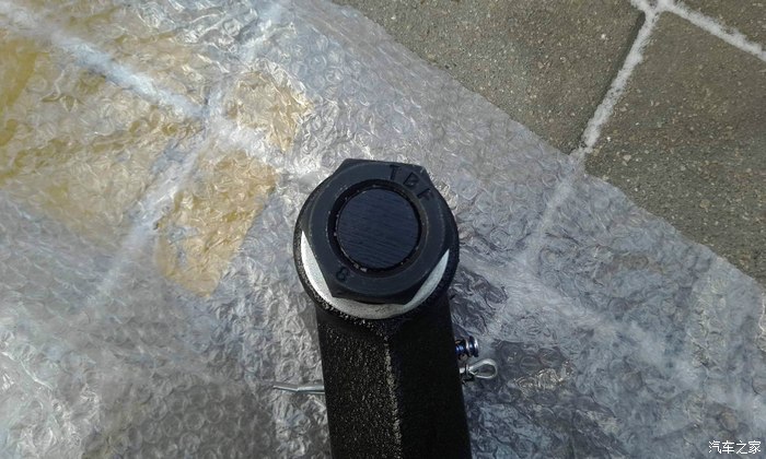

固定卡簧的螺帽上有TBF字样,强度也是8.8 表明出自上海天宝公司,国内生产紧固件的no.1企业。
底部固定球头的螺母,也是上海天宝的。安装之前如果球头柱不太竖直,可以松几扣固定螺母,然后旋转球柱,调正后拧紧即可。

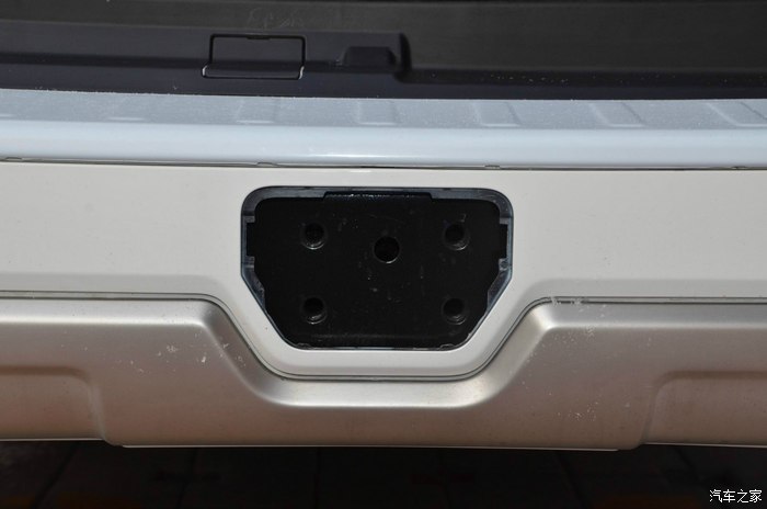

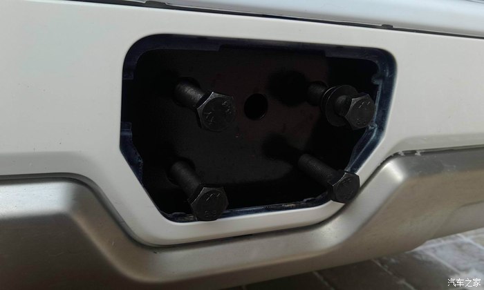

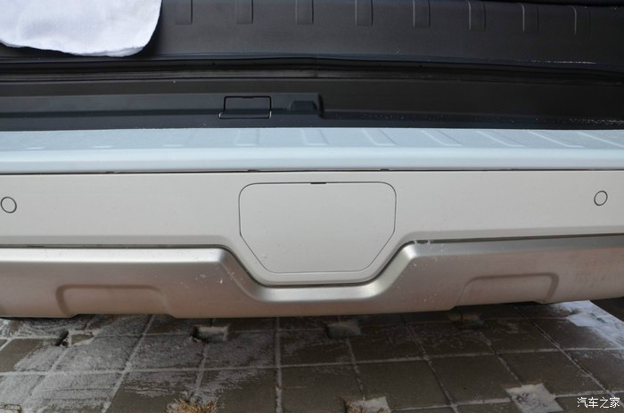

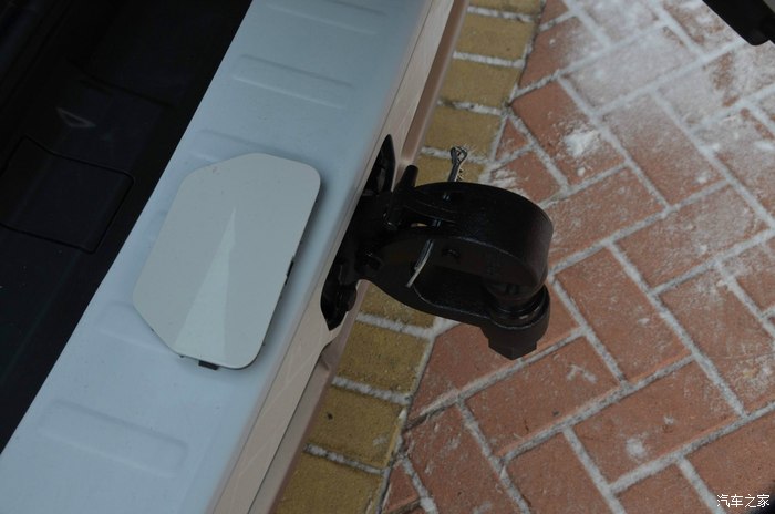

下面看看h9正中菊花位置,有个盖板,就是为了日后升级安装拖车钩预留的。说心里话h9的这个设计很人性化,好多别的车型包括霸道,想装个钩子,都得拆啊、割啊、焊啊,花钱又费事,哪像咱h9,拿掉盖板直接安装,分分钟搞定,方便多了。

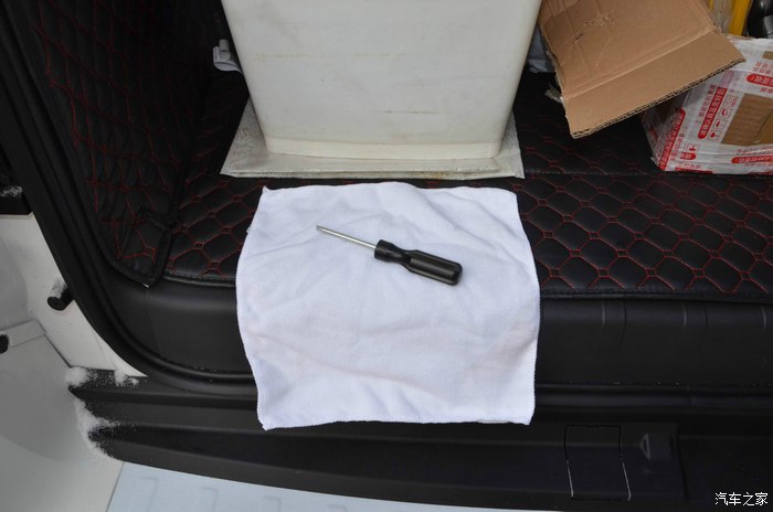

准备一把平口螺丝刀,从盖板的上部小口下刀,向下一撬,盖板就下来了,撬时为了避免伤漆,可以垫一块毛巾什么的。

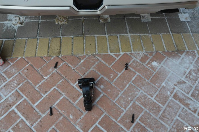

无遮挡菊花的样子,可以看到5个孔位,外面四个才是是固定用的,h9的螺丝孔位和盖板大孔相比有些偏右,好像所有h9都不正,都偏右一点,这样安上钩子自然也是偏右了,这个没办法。
将四个螺栓分别试着安装在孔位上,旋转几扣即可,确认合适无误。
试验后最好位置就不要变了,摆在四角备用,以免拿混了。

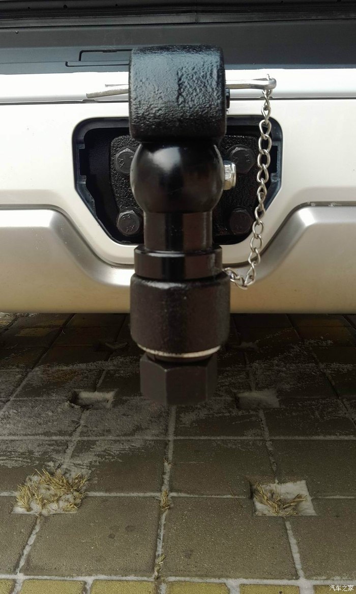

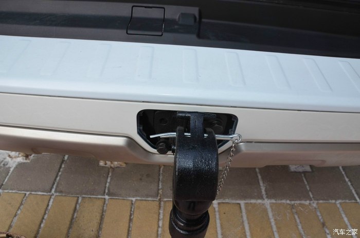

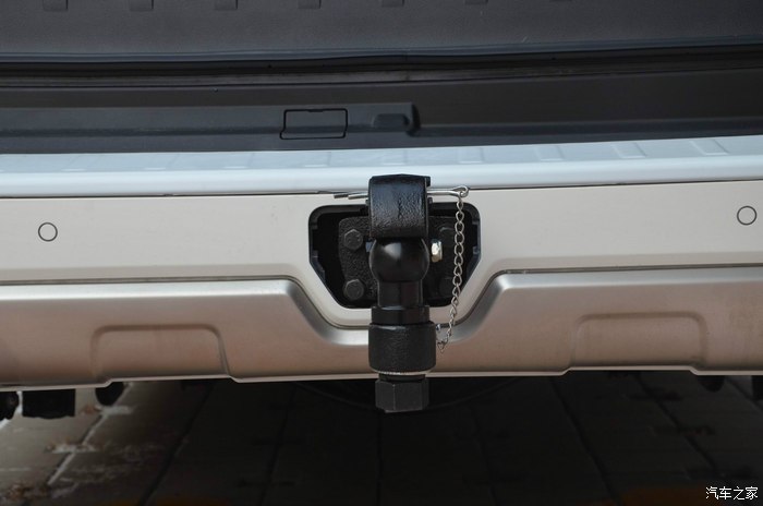

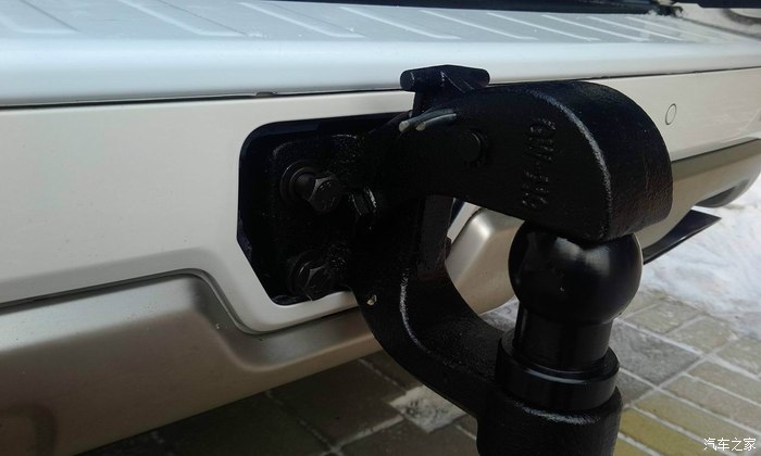

对角上螺栓,先不用拧紧。
四个螺栓均剩几扣上紧之前,将拖车钩摆正,再对角拧紧。

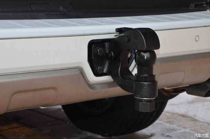

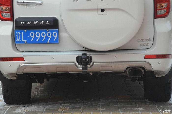

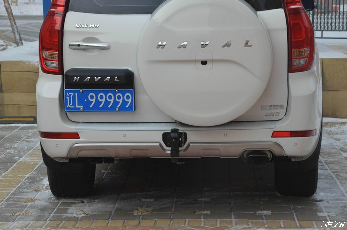

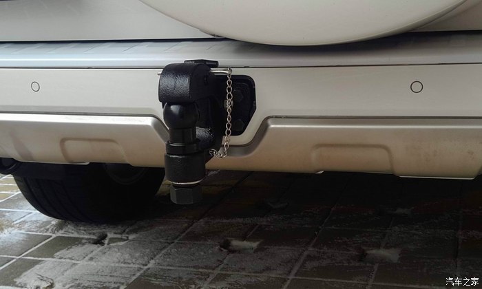

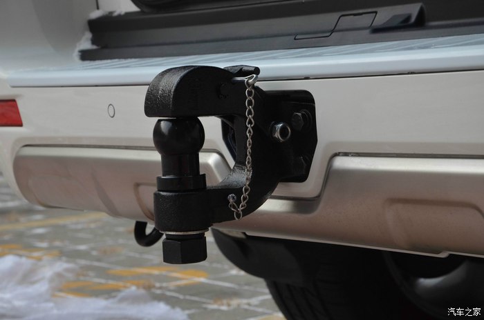

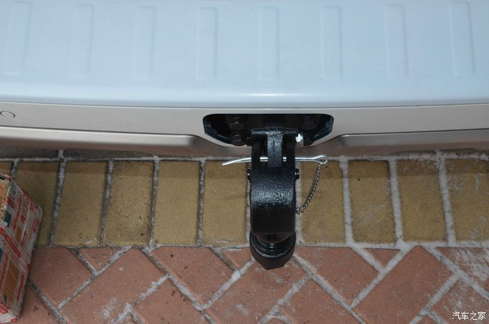

大功告成!由于这款钩子底板很厚,盖子是盖不上了,不过,我个人感觉盖不上显得粗犷大气,盖上了倒显得有点小家子气了。非要盖上的话将螺栓两个垫片全部拿掉在拧紧,再按照钩子形状切割盖板,应该也能盖上,不过有可能时间长了钩子松动。
从上向下看。
一组局部和整体效果。

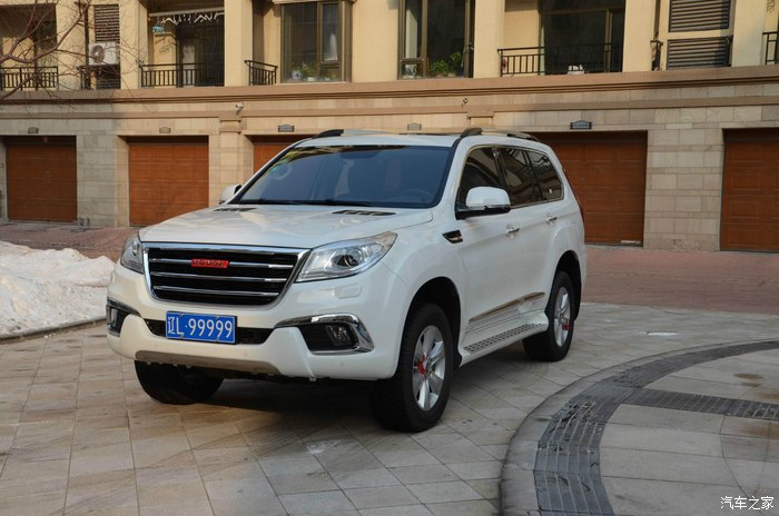

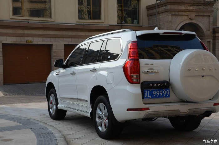

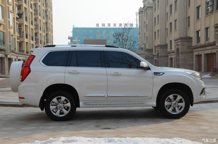

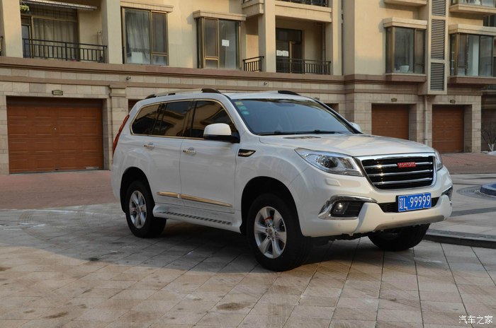

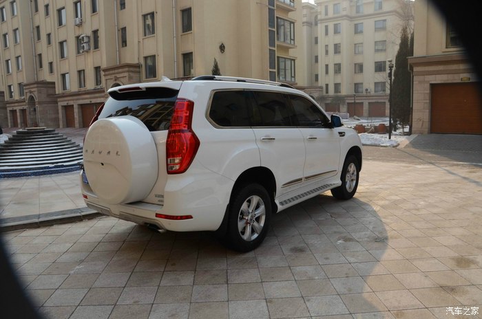

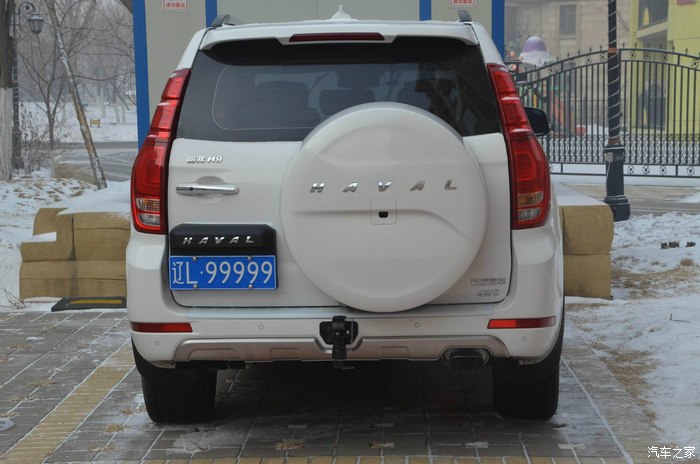

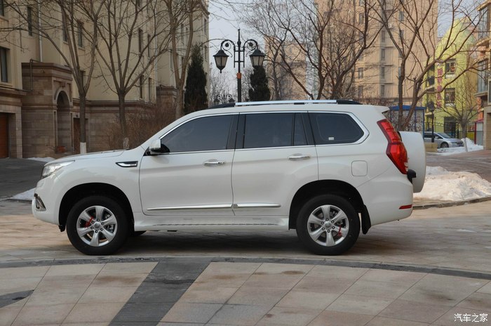

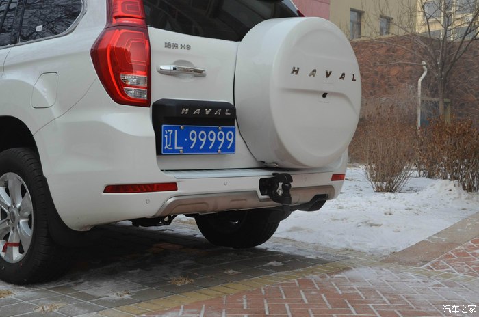

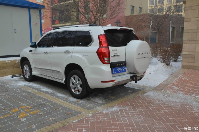

再看一组整车靓照,照的时候还没安钩子呢。刚镀的晶,漆面杠杠的。标准姿势开始:正前
正后
正左
正右
左前45度
右前48.5度
左后不知道多少度
右后不知道多少度
