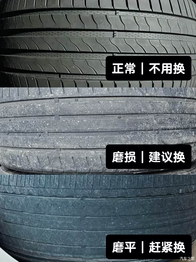

轮胎是汽车唯一与地面接触的地方,所以轮胎的使用状况以及使用寿命,我们必须要了解和定期检查O
图回胎纹轻微老化,属于正常现象,可以正常使
用,但记住要定期检查
磨损指示线与胎面齐平,属于比较重度的磨损了,会导致刹车距离变长,增加我们高速行车或是雨雪天气出行的风险,还是建议大家更换比较好
老化严重,胎纹老化破损且轮胎勾股中有较
长裂纹现象,会增加爆胎风险,建议更换新轮胎
轮胎偏磨,建议检查底盘以及做四轮定位!偏磨不严重的可以选择每1到2万公里前后或交叉X对调轮胎即可!
的,内侧磨损至经线露出了,建议立即更换
