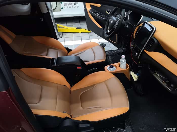

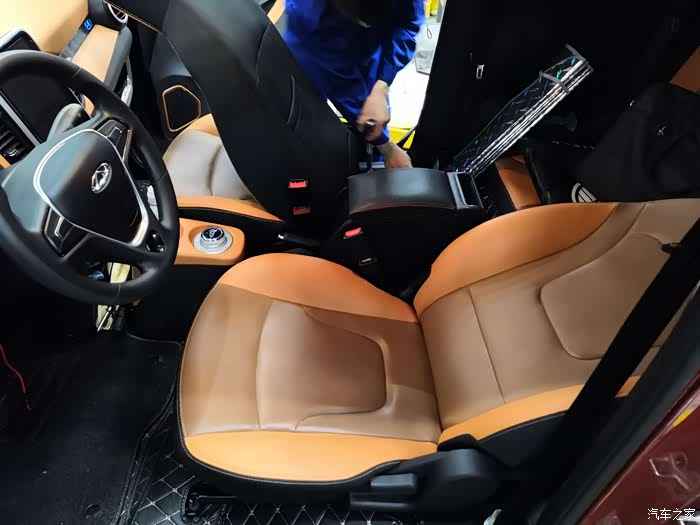

各位车友,我又来啦~之前分享了本人小蚂蚁贴膜改色的过程和结果,本来想先改轮毂轮胎的,无奈囊中羞涩,只能先改一些别的。小蚂蚁这车开了也快一年,总体评价还不错,但是确实这个座椅的舒适度,包裹性着实一般,长途感觉尤其,不过这可以依靠增加腰靠和头枕来改善,但是!小蚂蚁的前两排座位如果想放倒,基本很难,感觉只能放到到45度的样子,可能是奇瑞考虑到后排乘坐人员的感受?但是作为一个经常只有一两人的代步车其实我觉得这个设计考虑并不是非常好,我宁愿需要前两排能够完全放倒休息(或者做一些其他的事儿嘿嘿你懂得)。之前看网上也有别的车友改装过座位限位器可以放倒,但是过程还是太过简略,正好自己也正有此需求,于是就找了下修理厂的朋友,没花一分钱,切除了小蚂蚁前两排座椅的限位器,从此在蚂蚁车里睡觉不再是难事~

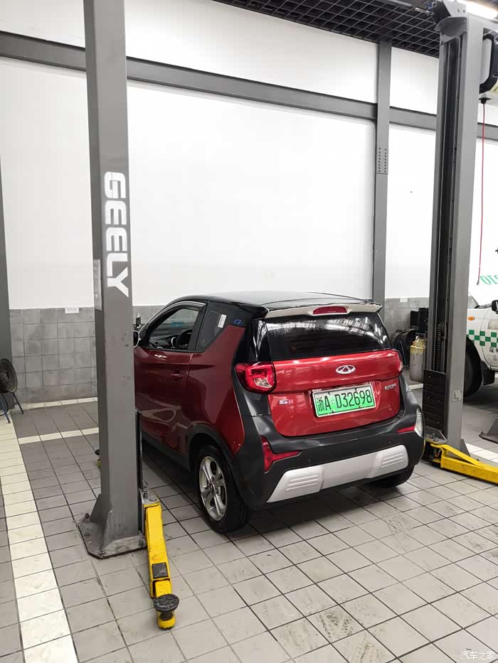

(车开到了修理厂的工位)

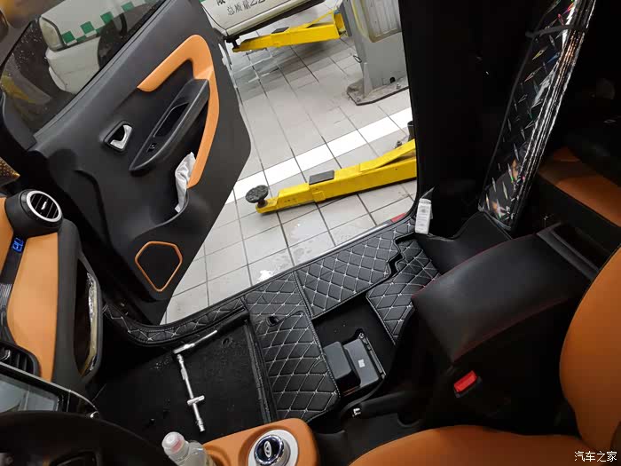

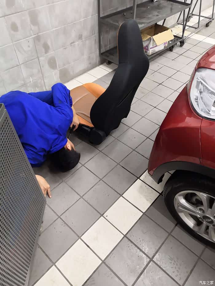

(要拆除限位器必须先把座椅从车上轨道拆下来)

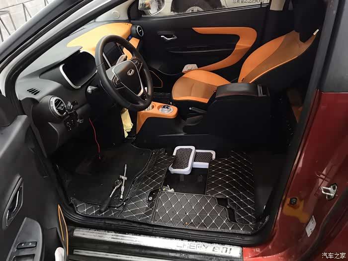

(拆完主驾驶位的小蚂蚁,下方白色盒子是当初买车时候味道大,买的除醛片,也不知道是不是被收了智商税,不过多少有一些用,也就没拿下来…..)

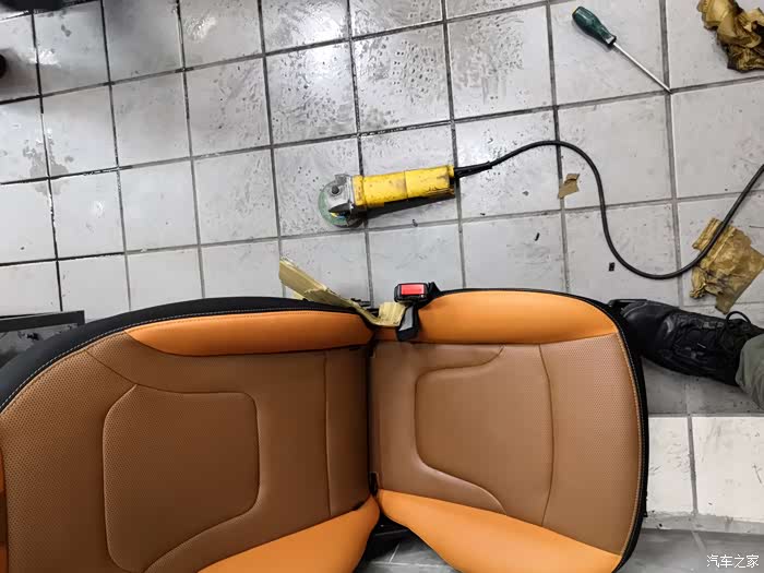

(师傅正在研究结构,不过小蚂蚁反正纯手动座椅,没什么太大难度)

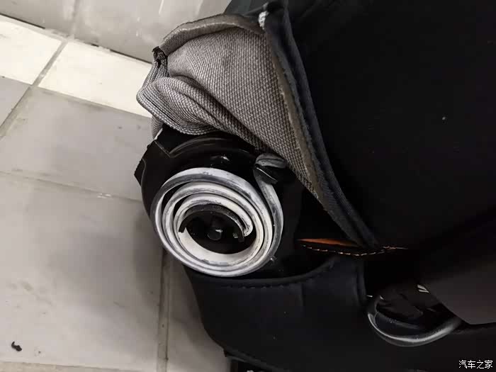

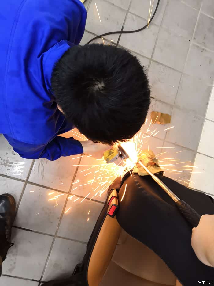

(小蚂蚁座位拆除后内部结构一览,其实内部结构比较简单,限位器左右各两个,分别是限制前倾和后仰,我们这次只切除后仰部分就可以,就是后限位器,座椅左右各一个。之前也有别的车友拆除了其中一个扭簧,减小座椅的回弹力,但是师傅说这样会导致左右受力不均,不同轴,因此我也打消了拆除扭簧的想法)

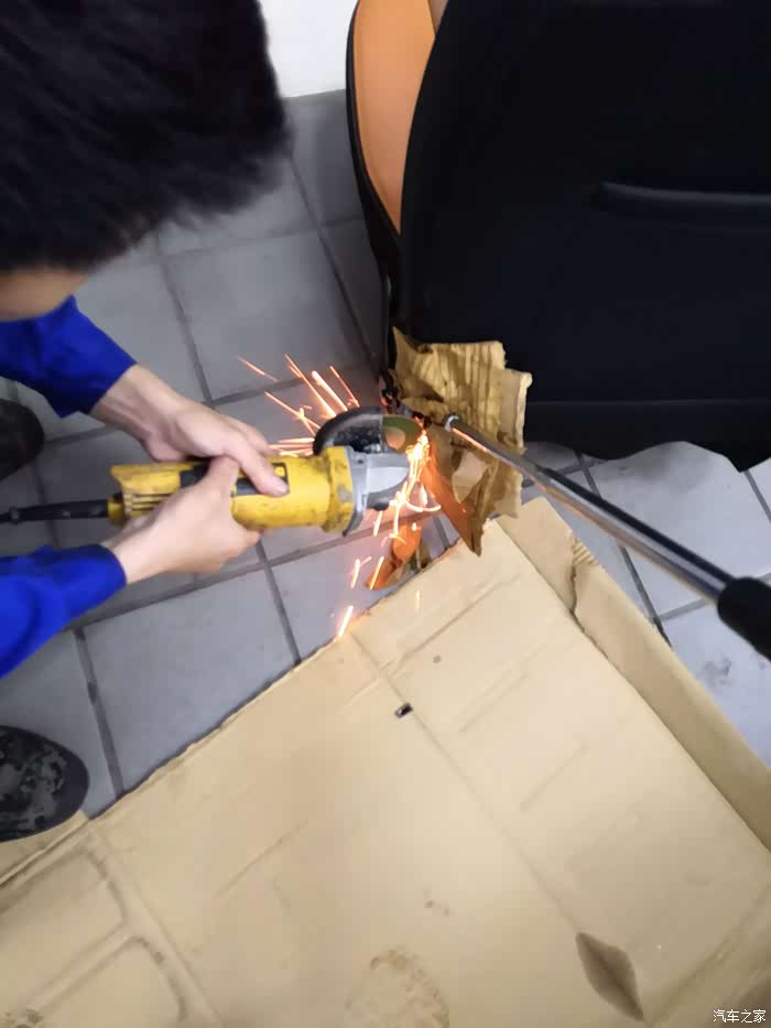

(师傅在用角磨机切割打磨,很贴心的还在交界处垫上了纸板,避免火星溅射的损害,图上纸板箱的黑色小块就是已经被切割下来的限位器突出部分,这块东西切割掉就可以了)

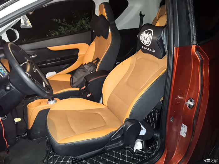

(当当当当,两个座位的后限位器全部切割拆除完毕,前排座椅终于可以躺平了!可以睡觉或者干一些羞羞o(*////▽////*)q的事情了!~虽然也不是特别平,因为太躺下其实靠背会碰到后排的后轮的车内罩,但是这样躺起来也算的上是比较舒服了!)
(发一个限位器切割拆除之间的对比,原始的这个角度和拆除限位器之后的角度,几乎能差了一半)。
