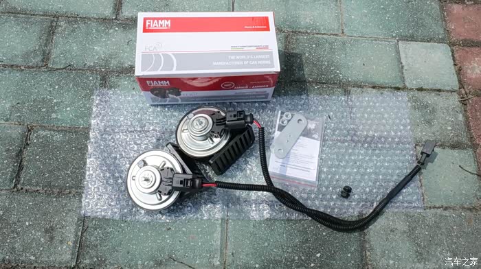

喇叭我是某宝上买的奥迪Q4-etron同款,外加一条一转二线束,下面是全部商品↓
看到车友群里不少ID4X的车主都更换了喇叭,而且更换很简单,稍微有点动手能力都没有问题,至少男生肯定没有问题,于是我也在某宝上淘了一套,准备更换。

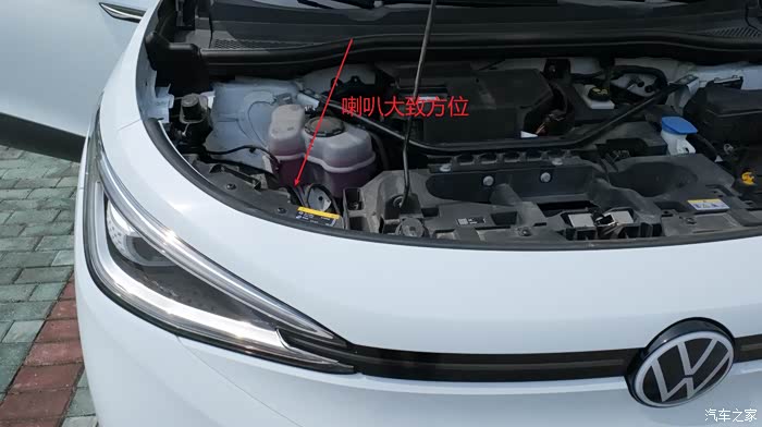

更换其实很简单,(1)拆掉原来喇叭。(2)在原来插头处插上一转二转接线。(3)把新买的两个喇叭分别插上线并且固定。(4)将线束固定。(其实可以只买一个高音喇叭和一根一转二线束就够了)
安装工具只需要一个活口扳手就够了,但是由于空间狭小,拧螺丝需要极其耐心

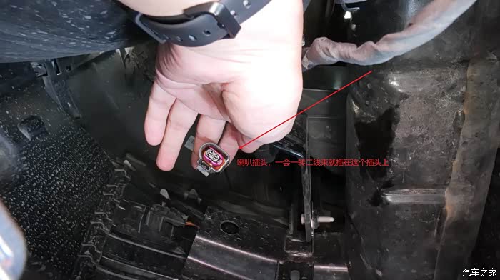

先把原喇叭螺丝拧下来,然后拔掉插头就把喇叭拿出来了。这里要小心扳手和螺丝掉下去,掉下去就不好拿出来了,有车友不小心螺丝掉下去拿不出来,最后不得不开去维修店拆底部护板才取出来。

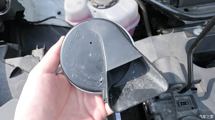

下面是拆下来的原车喇叭,可以看到,只是一个低音喇叭(标注L)↓

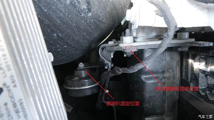

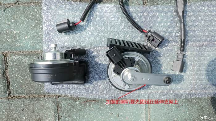

先把一转二转接线插在喇叭原接头上,再把两个插头分别插在两个喇叭上,然后分别固定喇叭。
一个喇叭固定在原喇叭固定位置,另外一个喇叭先固定在延伸支架上,再安装在原喇叭位置上方的预留喇叭位置,详细细节见下面三张图↓
每固定一个喇叭,用手伸进去,环摸一下喇叭四周,不要让喇叭跟车身护板有接触,我第一次安装完,鸣笛测试,发现鸣笛的时候放在刹车踏板上的脚有震感,伸进去检查发现喇叭口抵到护板了,后来稍微拧松螺丝调整角度震感消失。

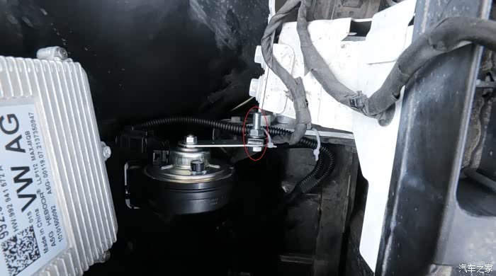

下图是安装完并且线束固定完之后的样子↓
下图是安装完并且线束固定完之后的样子↓
(PS:某宝上配的螺栓太短,上图圆圈里的螺栓是我去五金店随便买的一套)↑
