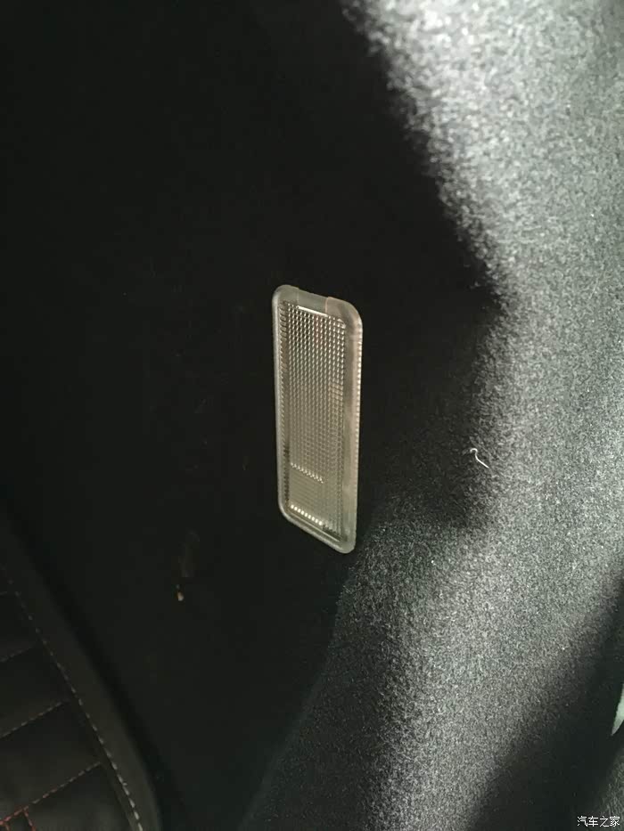

对于小4的灯真的时不知道用什么词汇来形容了!大灯是蜡烛灯,车内灯凑活着用!后备箱灯有,但也等于没有哦 东西放在左手边,就相当于没那个灯!近日,群友说了下可以更换后备箱灯!我就心动了!心动不如行动!万能的T宝买到了LED灯带!需要的朋友自行查找!记得买接头是T10的接口!

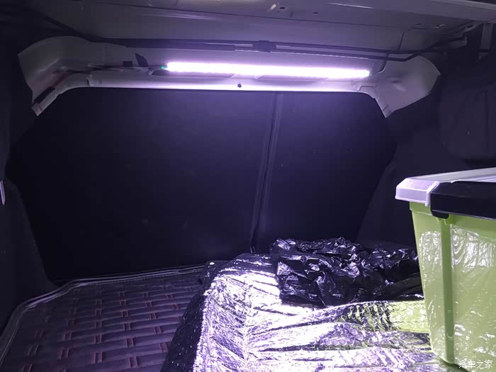

先看看效果图!
先看看效果图!
看着效果还可以吧!但是安装完了才发现灯带没有装在中间!但是比左手的灯效果好的不是一个档次的!

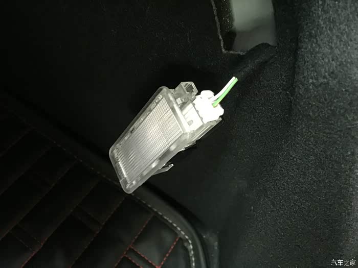

第一步:不打开后备箱,放倒后排驾驶员侧座椅,取下原车后备箱灯(从上方撬)。
这就是撬下来的图片!
按住上面的突起,将盒子与线路分开

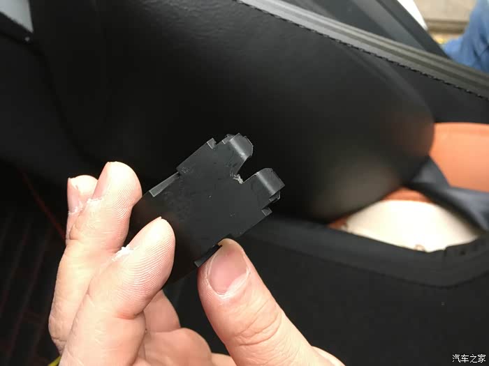

盒子取下来后,将盖子取下来,注意,黑色的部分有四个卡扣,用螺丝刀翘起,就可以分开
四个卡扣,看不清的自己拆的时候 注意观察~~~~

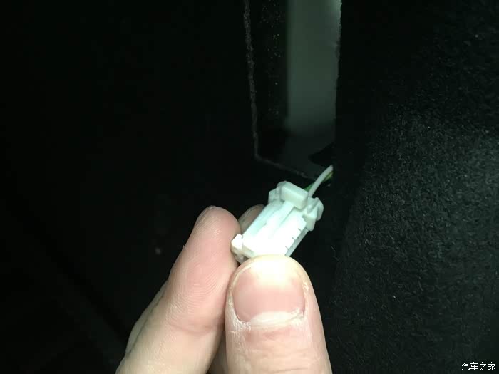

换上LED的插口
与后备箱电线连接,注意~~~~连接的时候后备箱要关上,免得短路!
打开后备箱,灯带成功点亮~~~如果不亮,关上后备箱,插口旋转180再插上看看~

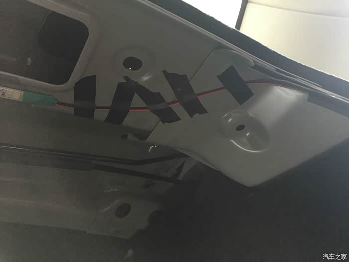

为了线路好看,我拿刻刀开了个口子,让电线不至于弯折
盖上后的效果图~~~~
还原.....看不出来吧~~~~~
打开后备箱,挺亮堂的~
用绝缘胶布,固定线路~
