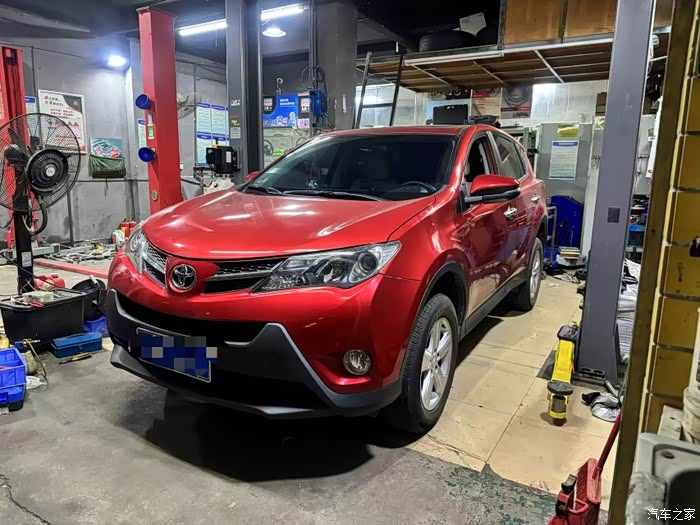

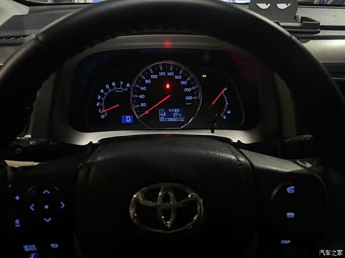

在城市SUV的发展历程中,丰田RAV4荣放无疑是一款标志性车型。2013款RAV4以其硬朗的外观、可靠的四驱系统和实用的空间布局,成为许多家庭的信赖伙伴。然而随着岁月流逝和里程积累——就像这台行驶了近10万公里的2.0L CVT四驱新锐版——底盘系统逐渐老化,行驶质感也随之下降。

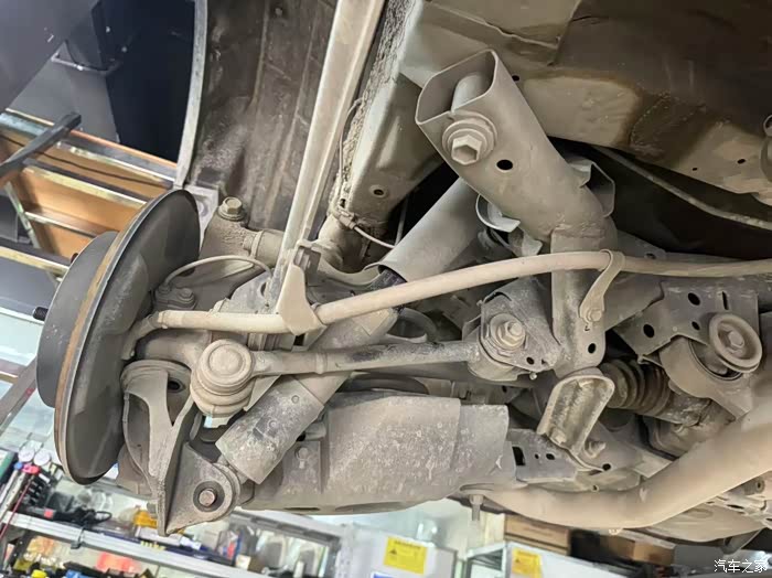

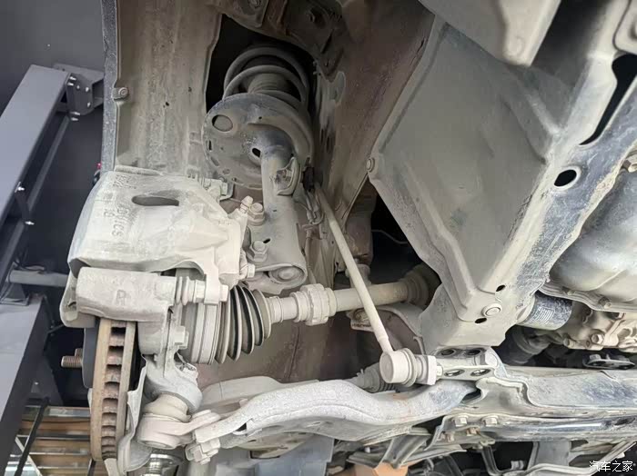

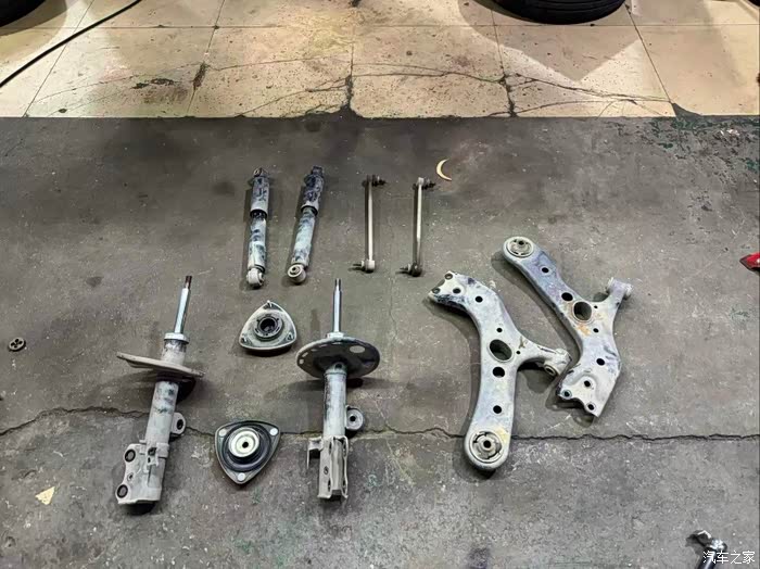

车主反馈的“行驶偏硬、缺乏柔软度”是典型的老化症状。原厂避震器经过近十年的使用,内部液压油性能衰退,减震效果大打折扣;底盘橡胶件如顶胶、开口胶等因长期受力挤压,逐渐硬化开裂;球头与摆臂的磨损间隙,更让每一次颠簸都直接传递到车厢内。

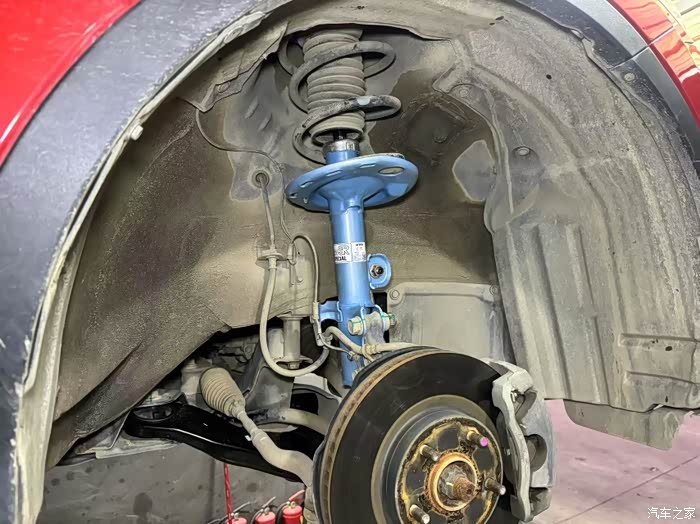

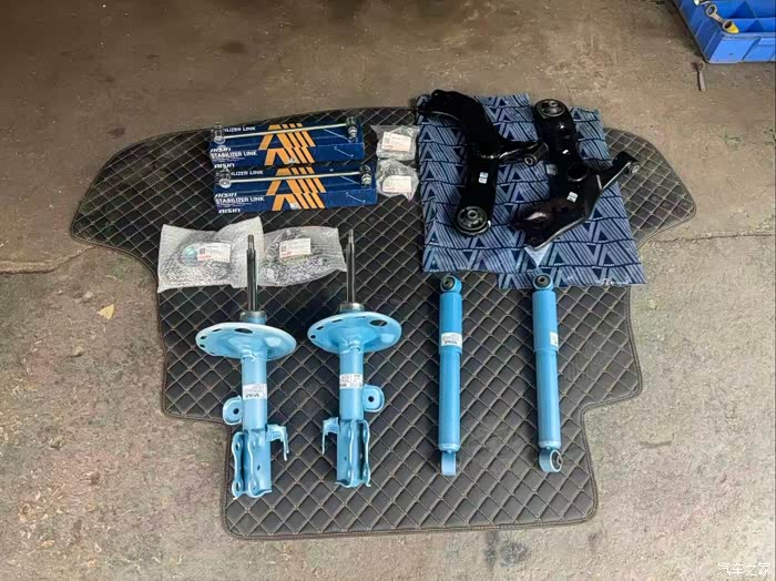

经过专业检测,制定了精准的修复方案:以日本KYB蓝桶避震为核心,配合原厂顶胶、平衡杆胶套和爱信底盘件,进行全面深度整备。

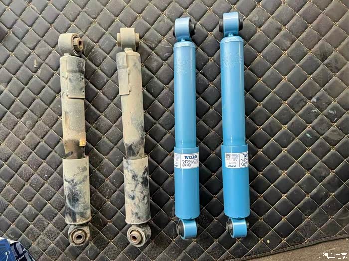

此次维修的核心——KYB蓝桶避震,作为原厂配套供应商,其产品与RAV4的匹配度极高。相比普通避震,蓝桶系列在保持支撑性的同时,通过精密阀门设计提供了更线性的阻尼特性,能够有效过滤细碎震动,恢复新车般的柔韧质感。

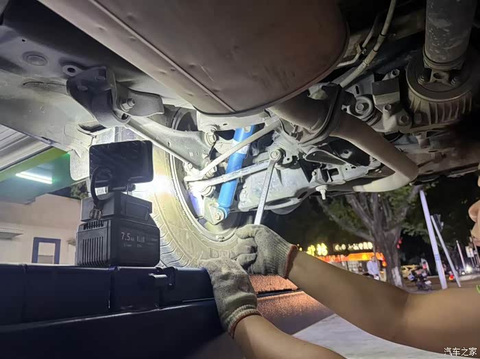

在施工过程中,几个细节值得分享:
前避震顶胶作为避震器与车身的连接件,其老化会直接导致异响和震动传递,必须成对更换。

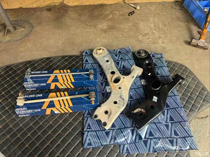

爱信前下摆臂的球头部分对转向精准度影响显著,更换后能立即改善转向虚位。

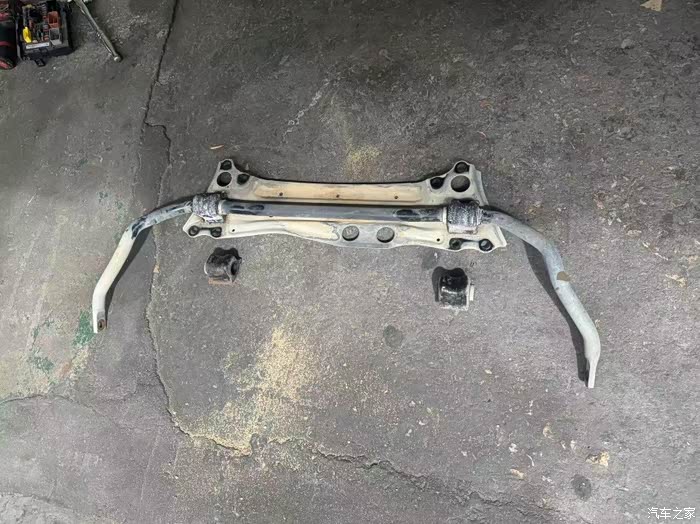

平衡杆系统全套更新(开口胶+球头)有效消除了过弯时的松散感。

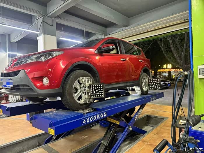

最后做四轮定位确保了所有底盘角度恢复到原厂标准值。
