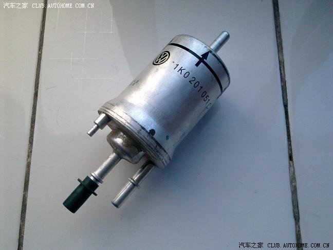

以前以为是副驾驶下、车身底部油管震动引起,4S把底盘右侧很大一块黑色塑料板拆开,将里面的两根管子又是塞、又是包海绵,最终还是响。发动车子、将车升起时,无意中发现居然是油箱边上的汽油滤清器在哒哒哒的响,声音又通过油管传递到了车内。
更换后解决。就是这个东西:(或许油管震动也是异响产生的原因之一)
