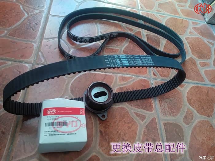

图解F3三菱发动机正时皮带的更换
F3正时皮带的安装注意事项!

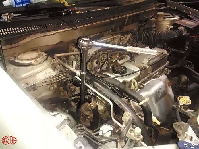

1 拆装使用的工具较多,包括快速板手,多种规格的开口板手,

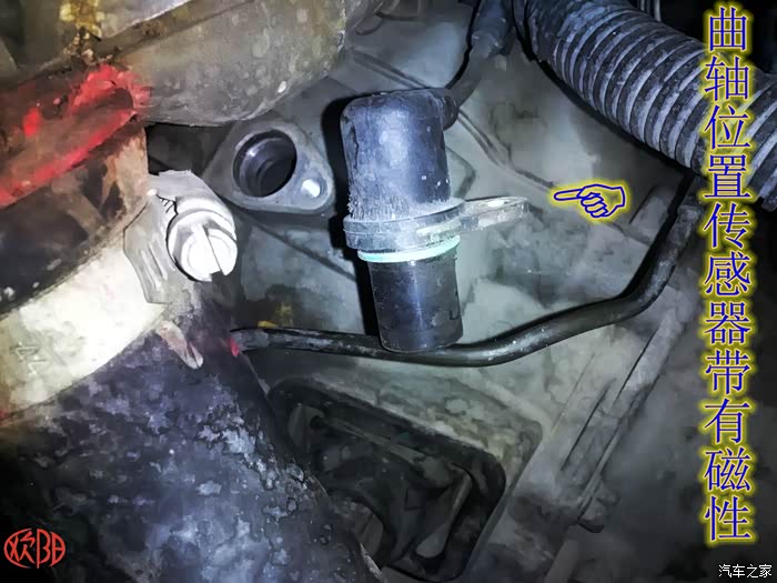

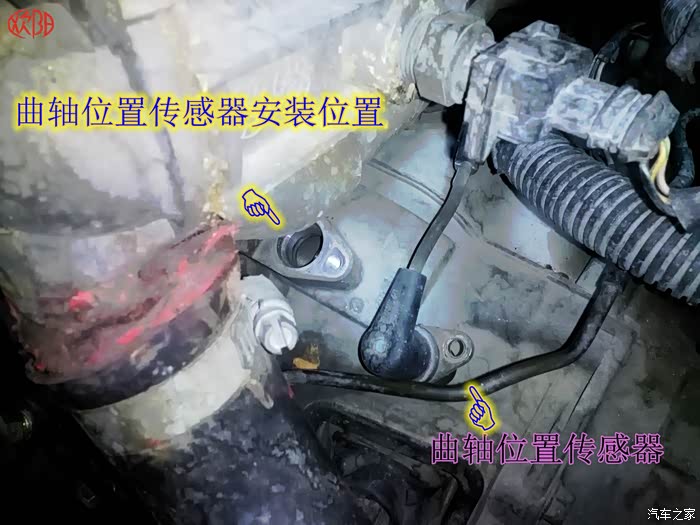

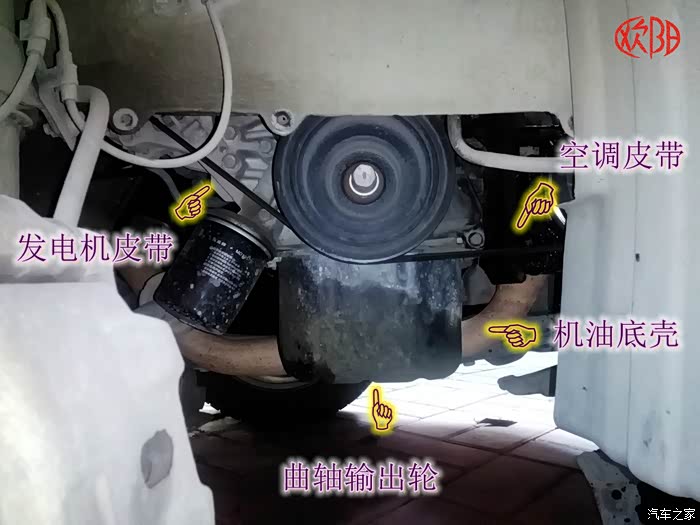

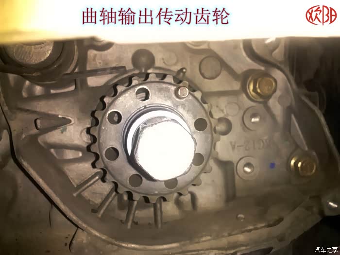

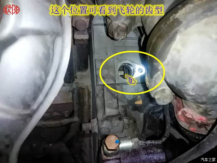

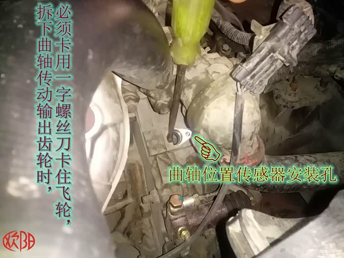

2 必须拆下曲轴位置传感器,用一字螺丝刀别住飞轮方可拆下转动齿轮,

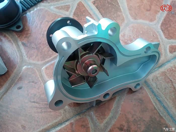

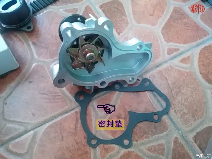

3 拆主轴(曲轴)传动齿轮时必须要二个人一起操作,

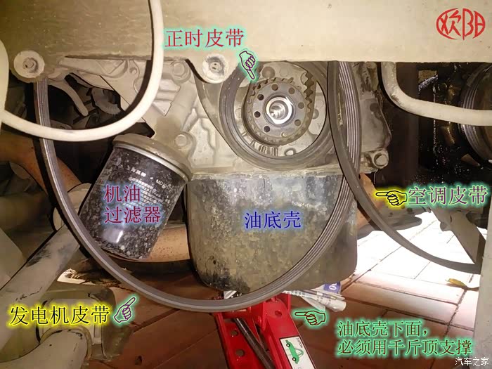

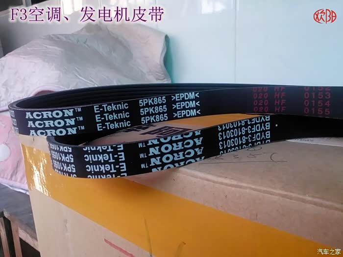

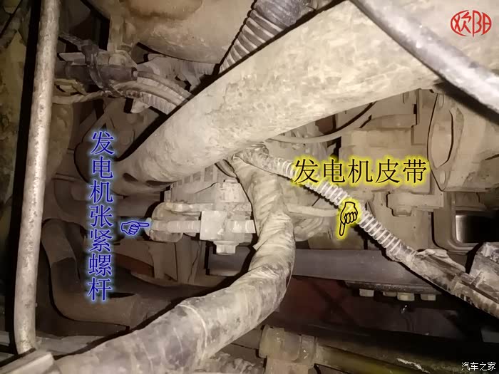

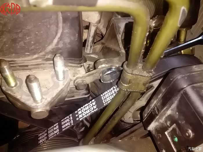

4 发电机皮带、空皮带调都必须先拆松安装后再调整张紧,否则有皮带“吱吱”声(太松)。
5 冷却水泵最好同时更换,

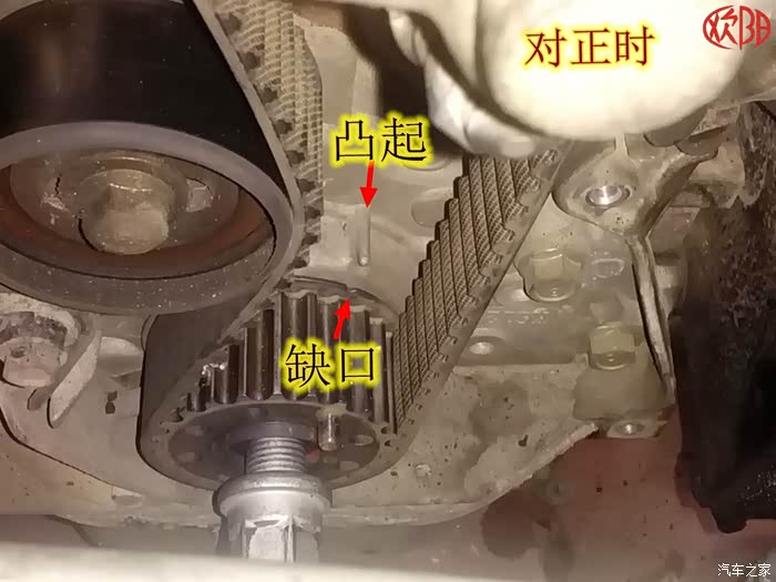

6 对正时是最让人担心的,但对准正时只要细心不难,

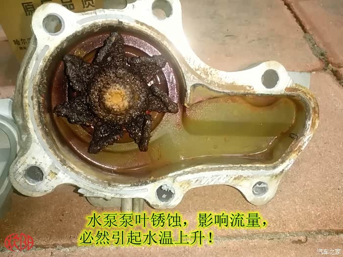

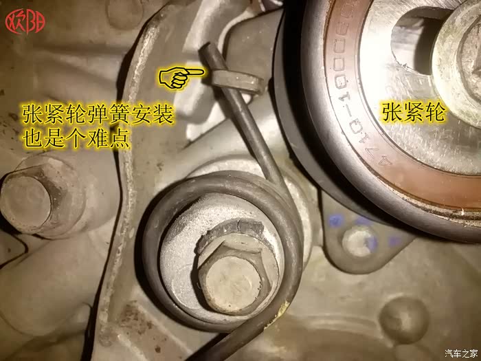

7 安装正时皮带时,合适的力度是将皮带能翻转90度,

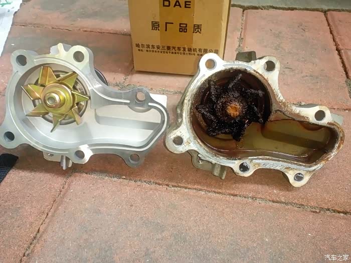

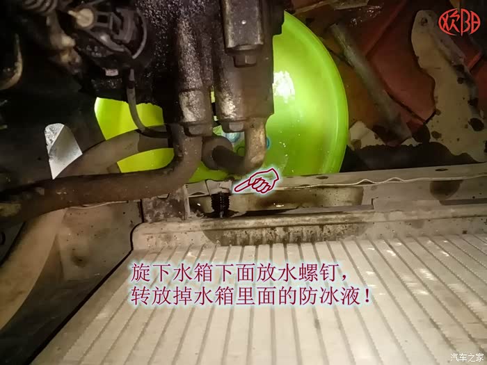

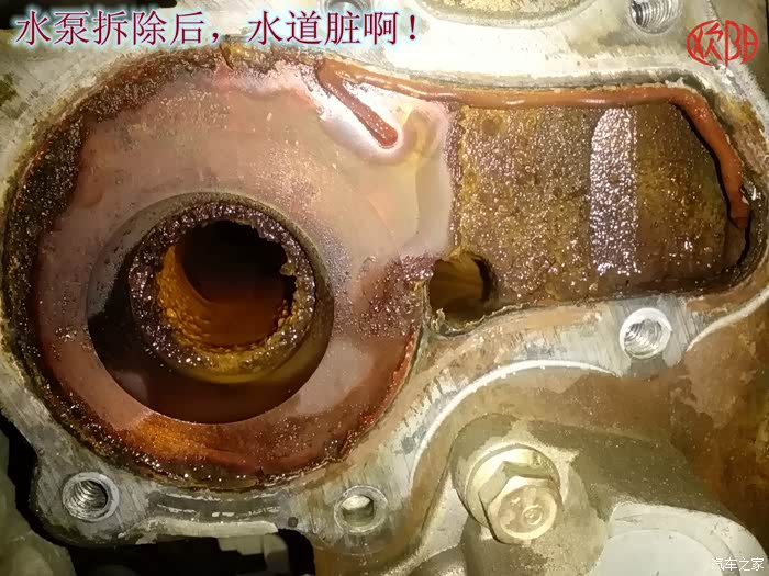

8 冷冻液必须先放掉,但可接下来沉淀后重复使用,不足时可添加纯净水。
9 购置的零件必须是正品,否则影响使用寿命,
10 没有一定动力能力的不要动,耗时长啊!

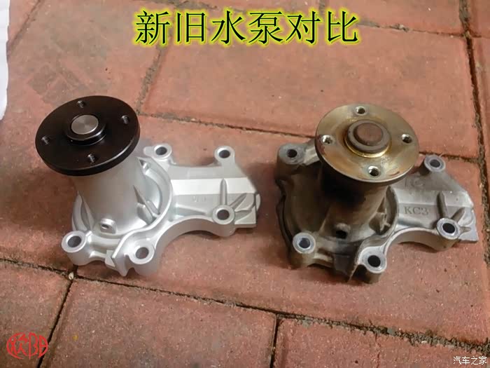

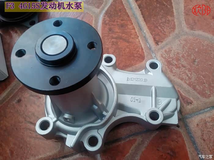

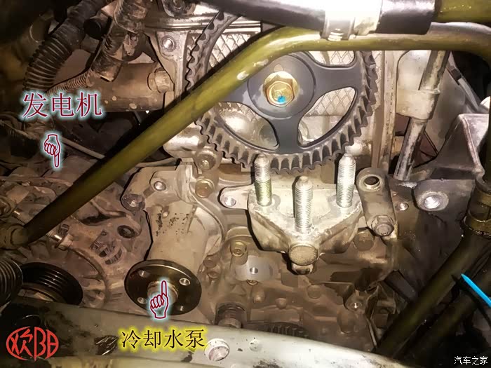

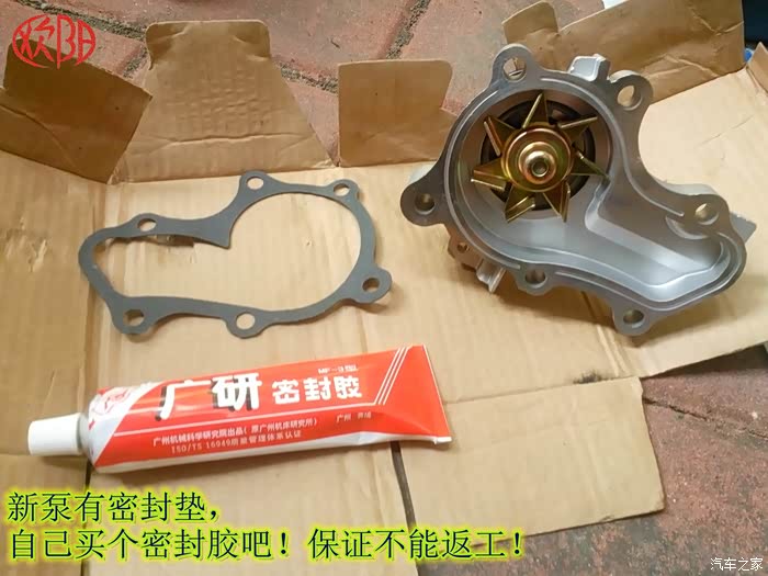

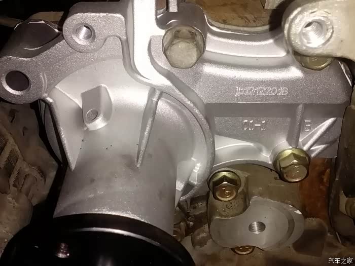

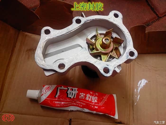

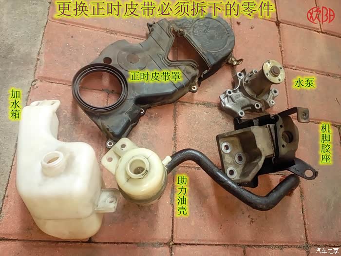

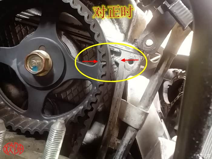

5 冷却水泵最好同时更换,
