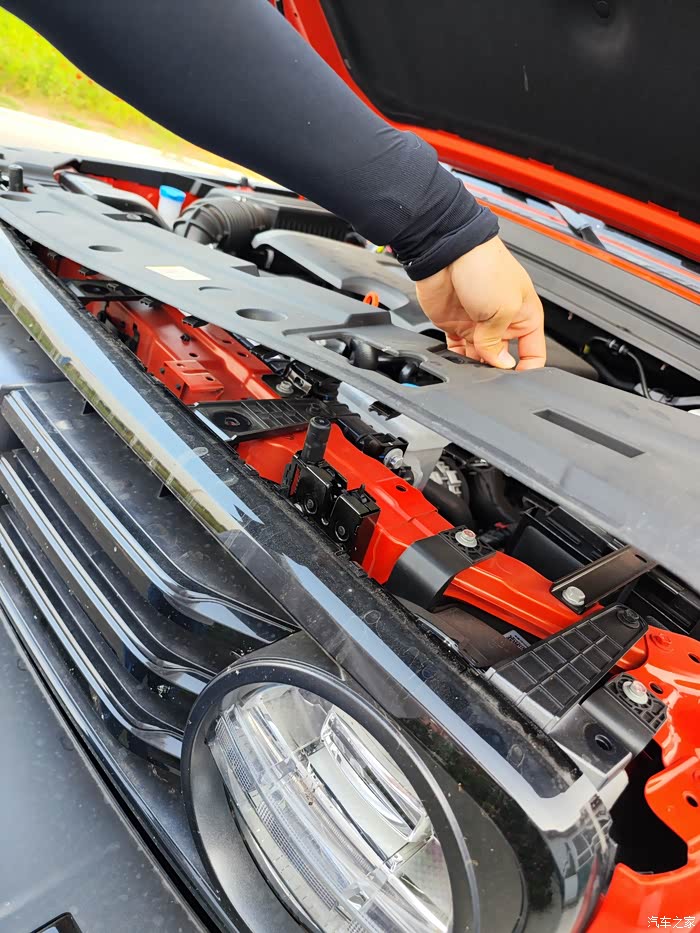

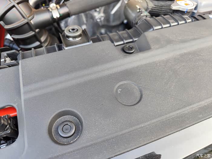

拆开发动机舱塑料盖板,这个按下中间圆柱就会弹起
拧掉几颗螺丝,这个按下就可以拿起来

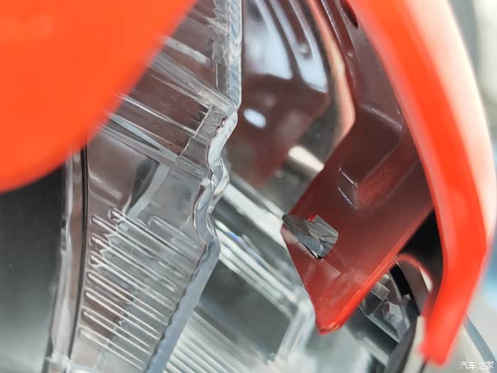

然后从大灯那里拆掉中网卡扣
这里往前一推就可以

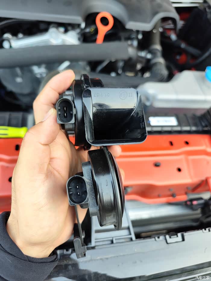

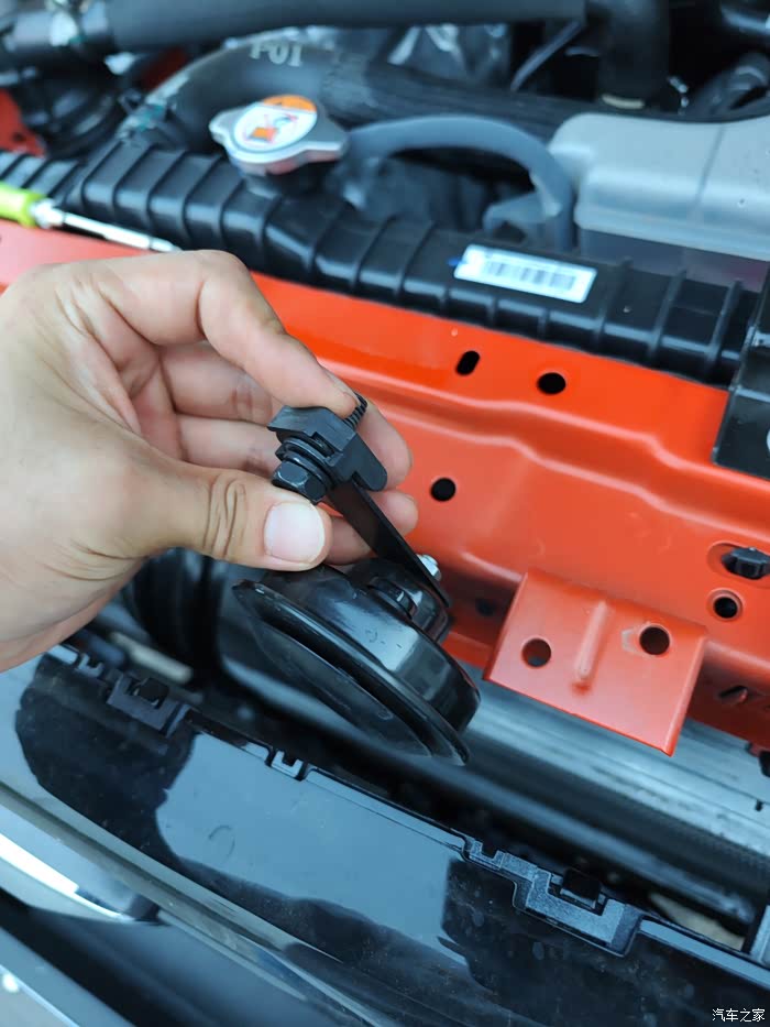

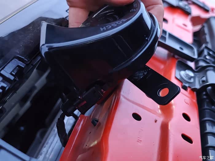

然后就是把两个喇叭的固定螺丝拧下来,接口拔下,就整个下来了
红色划线那里拔的时候稍微用点力,可以用螺丝刀摁那里一个小卡子,没拍到
拿下来

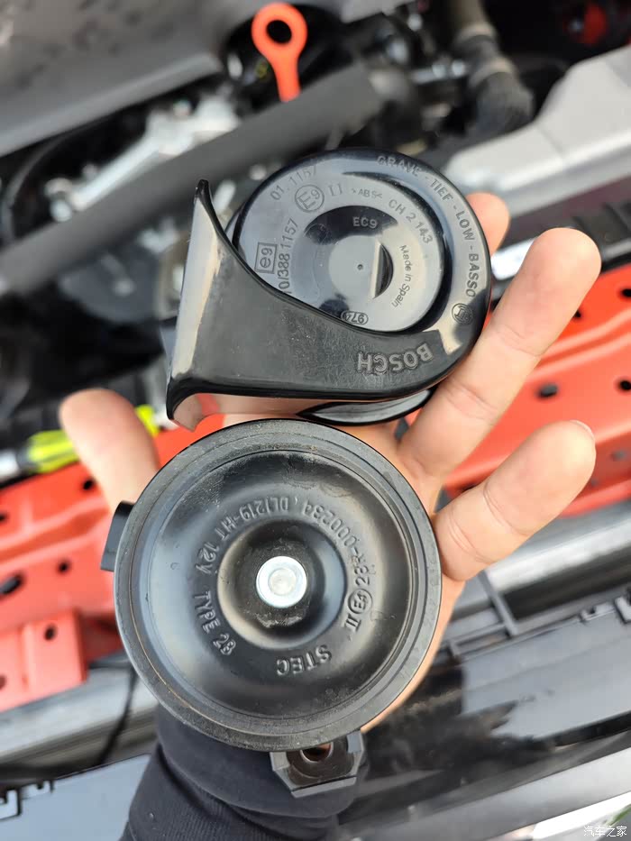

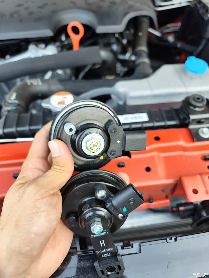

对比了一下,接口都一样,但和铁片连接的螺丝口大小不一样
一致
螺丝大小差别
工具有限,只好用铁冲把铁片口冲大,放上蜗牛喇叭,再拆上接口,拧上螺丝,搞定
这里放喇叭的缝隙不大,不要选太厚的喇叭

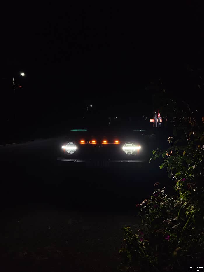

后面天就黑了,赶紧把灯装上,把中网和盖板安装好了就开回老家玩去了

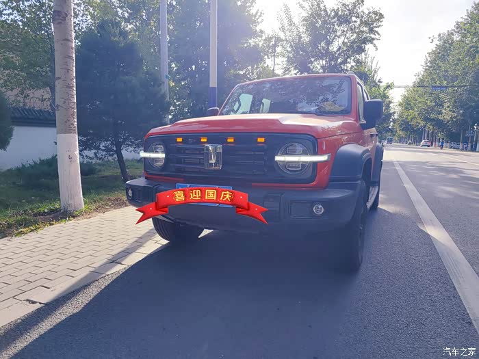

小黄灯新款都是卡扣的了,选好位置卡上就行,整理一下走线,很简单
因为常年在北京用车,所以,我选的可以遥控开关的
看看效果图
看看效果图
