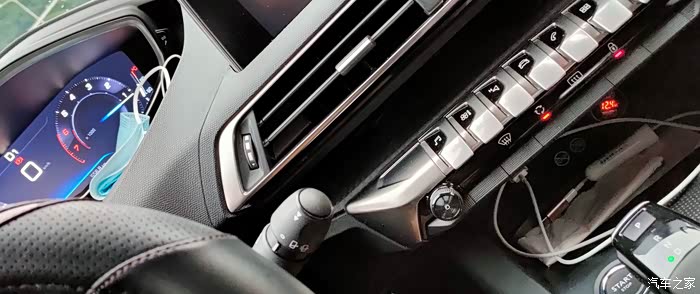

个人觉标致4008,5008充电逻辑有问题。我的USB充电头能显示实时电压,经长期观察发现只有冷车启动、松油滑行时才电压才会升到13.5以上最高能到15.2进行高压充电,其他时间比如怠速、堵车龟速时并没充电,行驶过程中绝大部分时间电压在13V以内,12.4V都见过。正常充电电压应该在13.6V以上,查资料启停电池可以达到14.8V,我车上实测能达到15.2V。所以就算你行驶里程很长, 如果松油滑行距离不够长的话,就会造成电池长期亏电,提前报废!

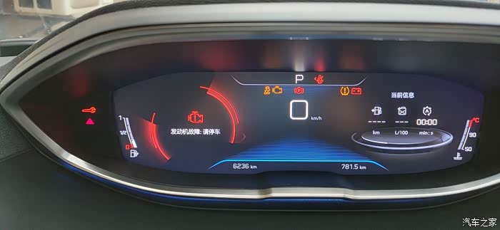

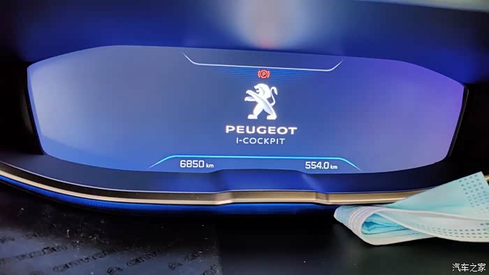

2021年4月24日早上亏电,报发动机故障,需搭电启动
随后进入经济模式,无法启动车辆,后呼叫4S搭电启动。提车才11个月!

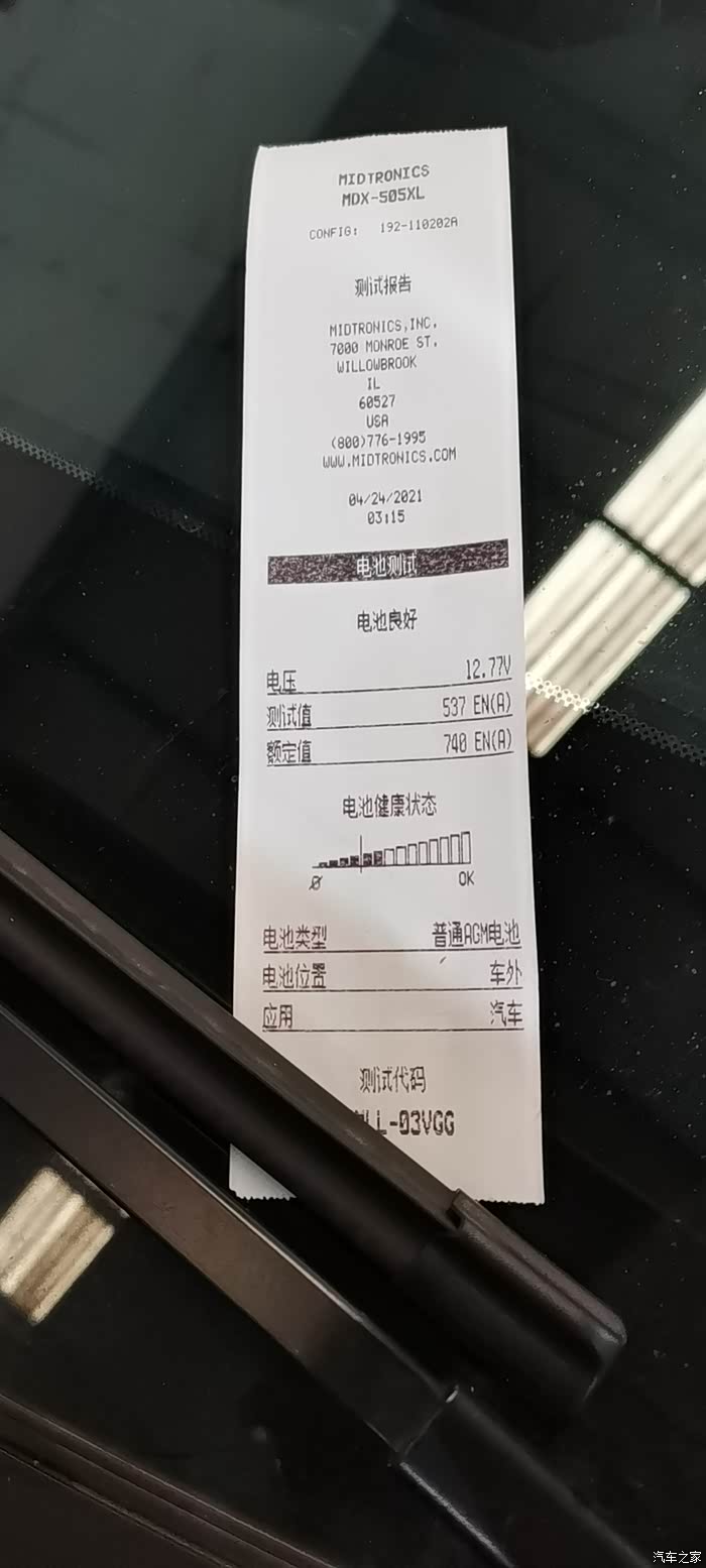

去4S店检测电池健康状态不太好,760的电池只有537了,但4S认为良好!

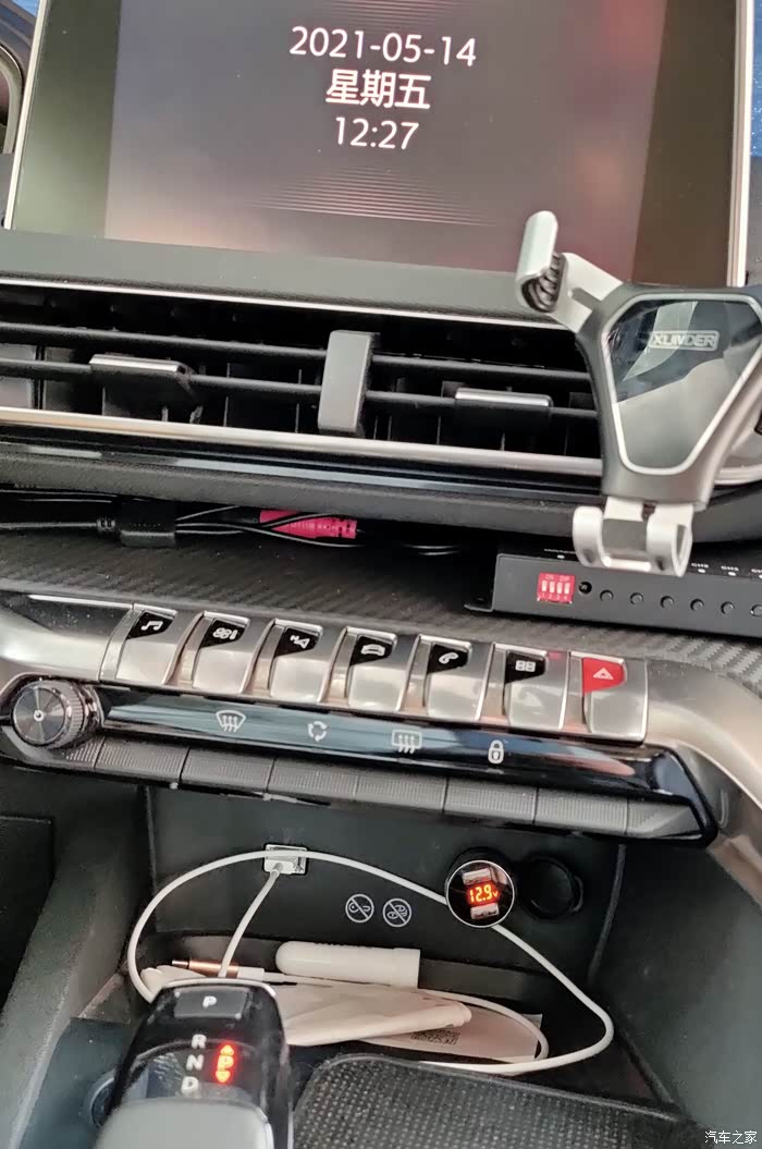

5月14日中午停车还有12.9V

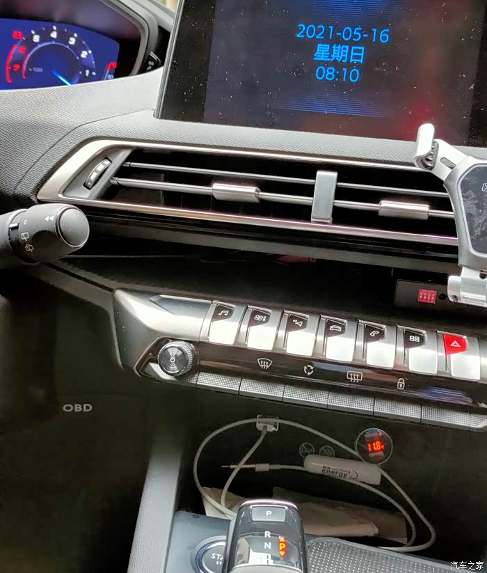

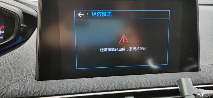

结果5月16日早上启动前只有11.8V!我刚拍完照收手机时,机器进入经济模式,自动关机,幸亏还能启动!

堵车龟速时电压只有12.4V

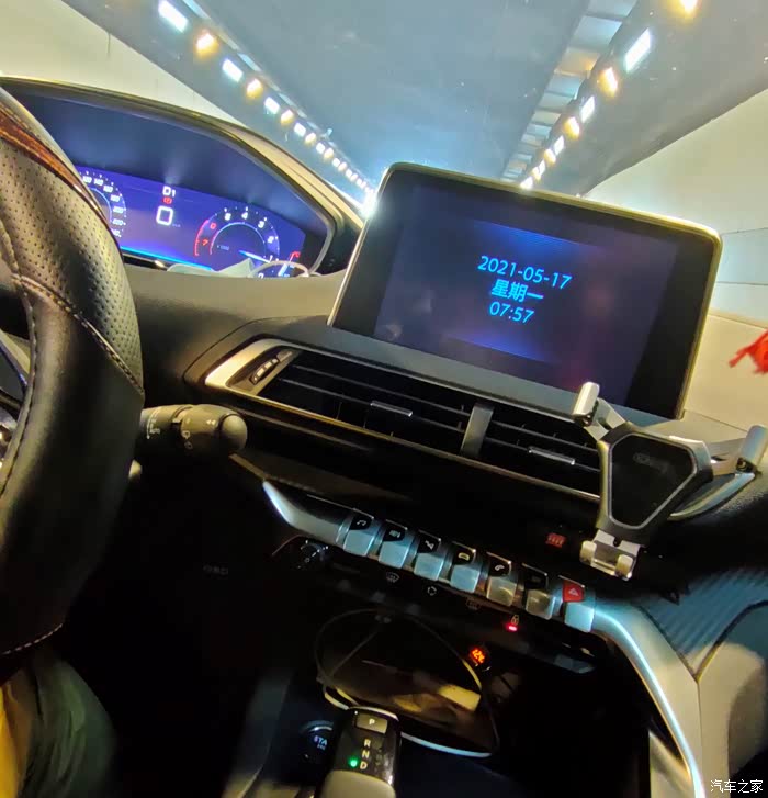

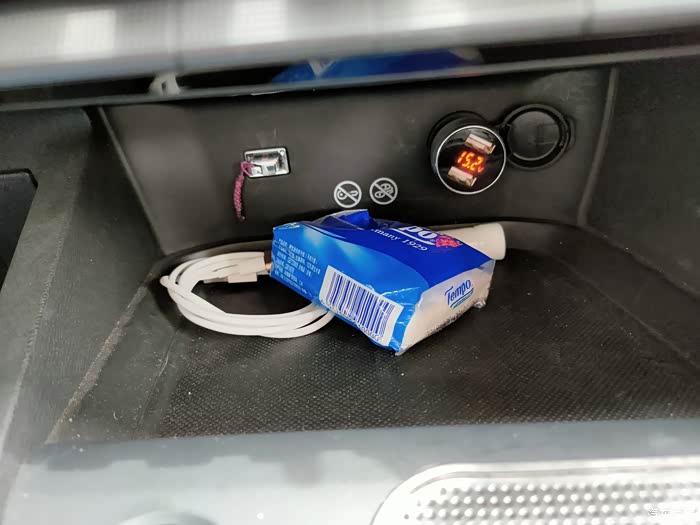

早上冷车刚启动或松油门溜长坡时,电压能到15.2V,但车子在启动状态下绝大部分时间都是低于13V的!

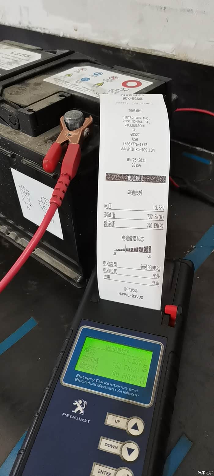

再补一张车子8个月时在4S测试电池的数据,开了10多公里到的4S店,电压只有12.3V,提示要充电!

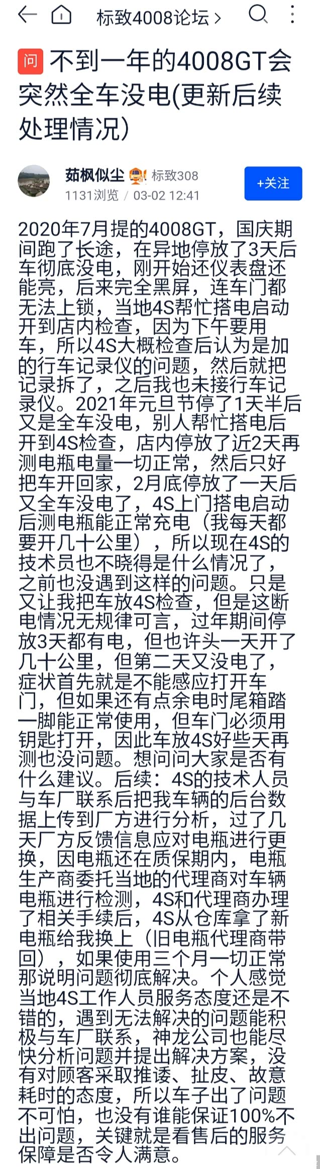

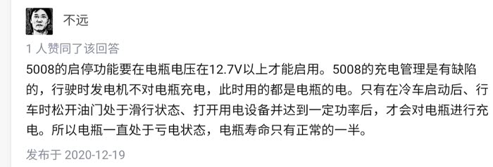

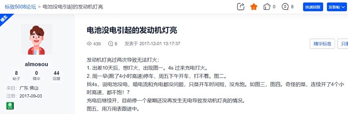

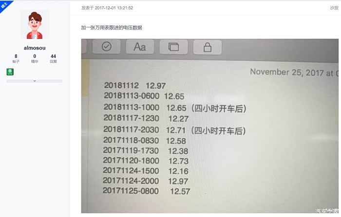

部分车友的类似遭遇
这个车友很有意思,记录了长途行驶后的电压状态,电压并不比跑短途高多少,只有12.71V和12.65。
而4S把电池拆下来充满,电压可以到13.58V,上面有检测图片。这也证明了我的猜测:跑的距离远电池也不见得能冲满,不松油门的情况大部分时间是不充电的。长途不下坡的话维持120的速度基本是不会松油门的。

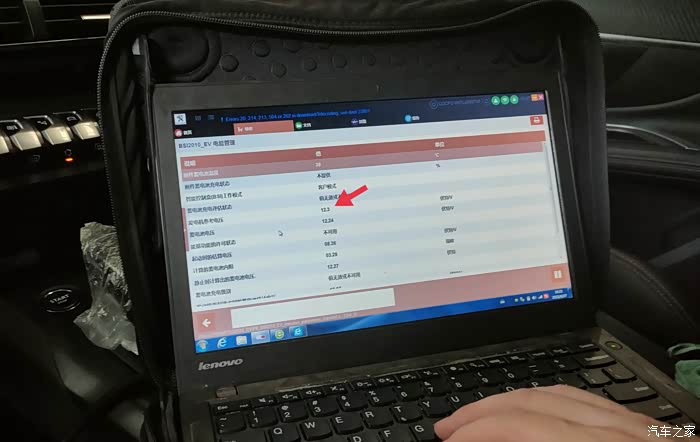

换了家4S店读的数据流,蓄电池电压12.24V,发电机电压只有12.3V,这个应该就是浮冲的限制电压,也就时说5008充电系统只能把电瓶维持在12.3V,这实际上是亏电状态,正常应该是12.8V!

强烈要求4S店更换负极传感器试一下,结果更换后马上充电电压就上到15.0-15.2V了!
