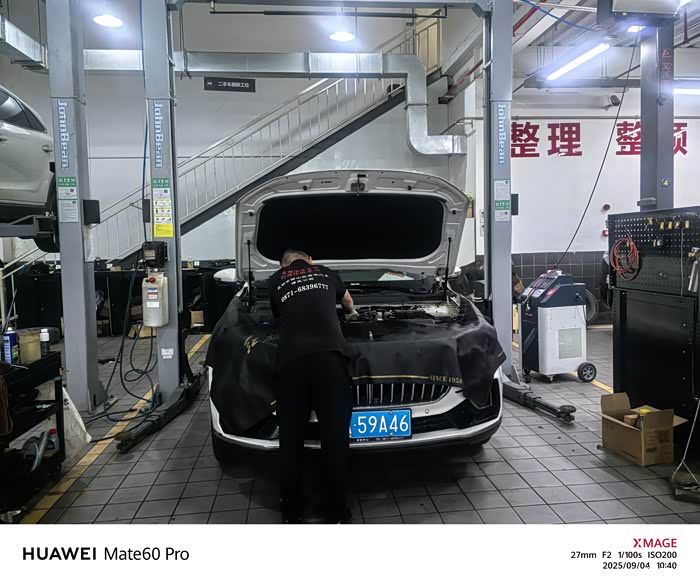

2. 第9次保养信息及流程: 返回昆明后里程78000多公里保养触发提醒,APP预约后,于本月4日到ssss店,售后人员热情接待,详细询问了车辆近期使用情况,尤其是长途自驾后的行驶状态,随后开具保养单据并告知:此次第九次保养属于大保养范畴,涉及项目较多,保养时间会有点长。车辆进入车间上架后保养流程正式开启。技师首先对车辆进行了全面检查,涵盖轮胎磨损、制动系统、底盘部件、油液液位等关键部位,确保无潜在故障隐患。检查无误后,便按照大保养标准逐项开展工作。
3.大保养核心项目:更换空气滤芯总成、机油滤清器、碳罐空滤器总成,加注全新发动机润滑油,以及全套火花塞总成更换,这些部件的更换能有效保障发动机动力输出、燃油经济性与过滤系统效能。。

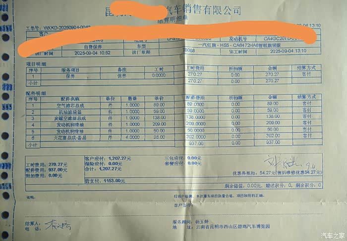

4.耗材+工时费用:5W-30全合成机油(4+1L装)259元、机油滤清器59元、空气滤清器89元、碳罐滤芯总成138元、4支装火花塞392元,耗材合计937元;工时费原价270.27元,叠加54.27元优惠后,实际收取216元。最终,本次大保养总费用仅需1153.00元,保养后车辆启动平顺性与行驶质感均有明显提升,为后续出行筑牢了安全基础。
进架子开启检查程序

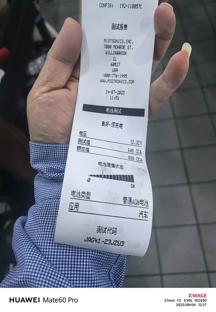

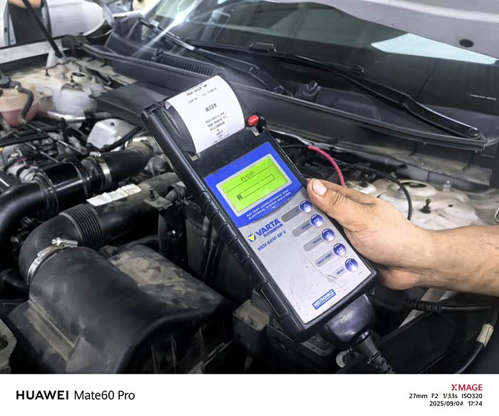

首先对电瓶检查看看电瓶健康状态
五年的车换的第二块电瓶,健康状态还可以吧

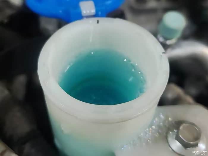

冷却防冻液检查,没问题
雨刮水添加满满的,点赞小师傅

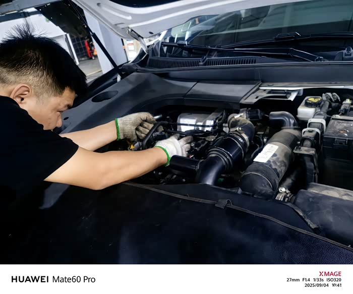

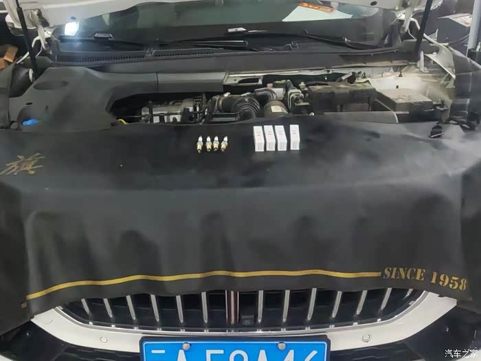

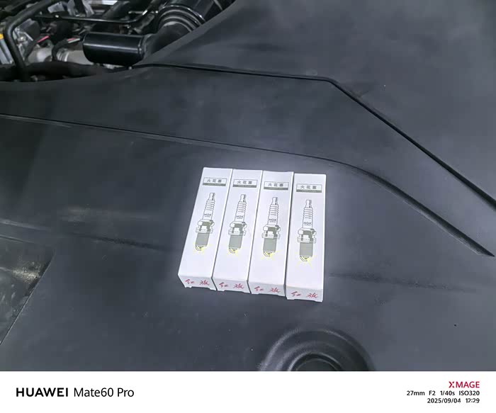

准备更换火花塞
全新红旗定制NGK火花塞

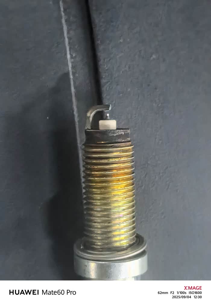

拆下的旧火花塞,准备换上新火花塞。
这是拆下的旧火花塞,小师傅说燃烧不错,规定动作还是必须更换,有必要吗?掏钱吧呵呵

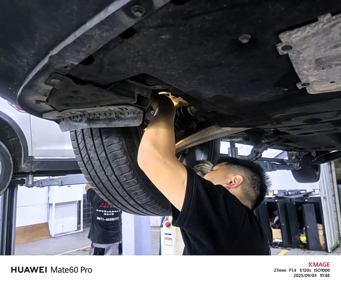

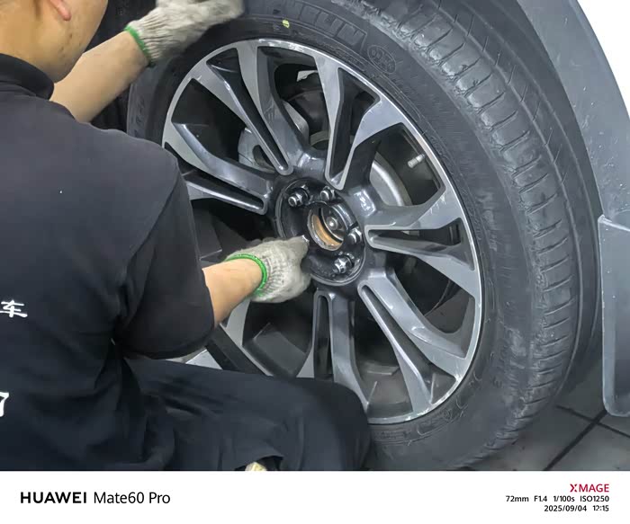

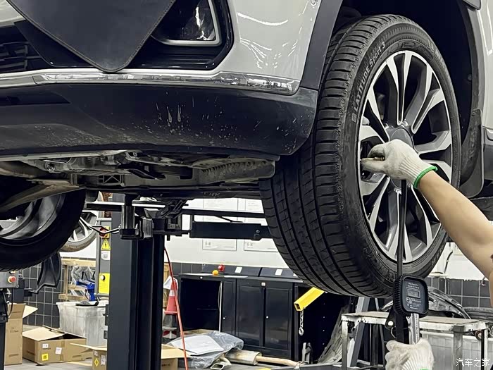

升架子底盘检查
使用胎压计依次测量检查四轮轮胎压力、磨损状况,观察轮胎花纹,检查是否有裂纹、鼓包或异物嵌入胎压补充

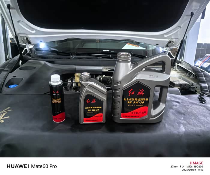

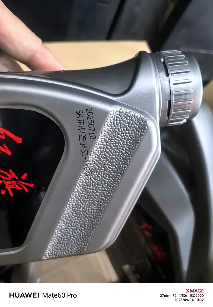

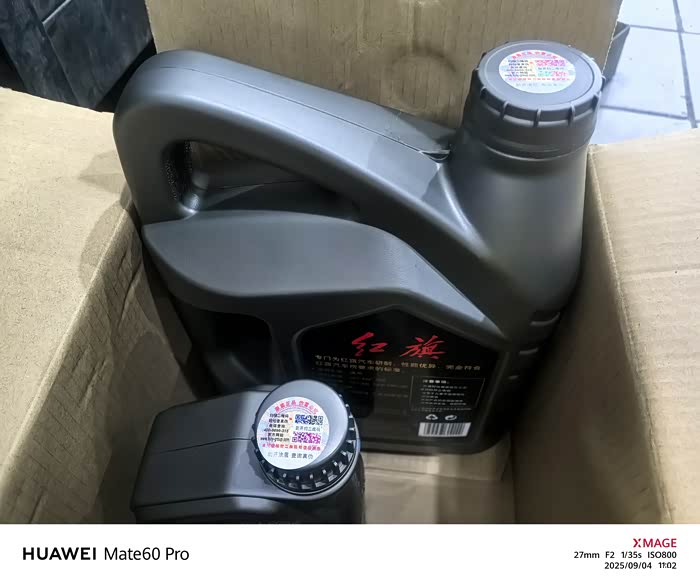

红旗定制全合成新机油来了4+1L,准备更换机油机滤
出库机油时间不错7月10号
红旗定制全合成机油5w-30,发动机保护剂是参加活动送的,不浪费,效果就不知道了

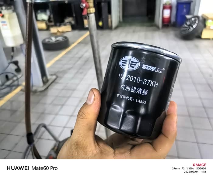

一汽标志新机虑

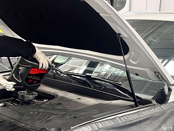

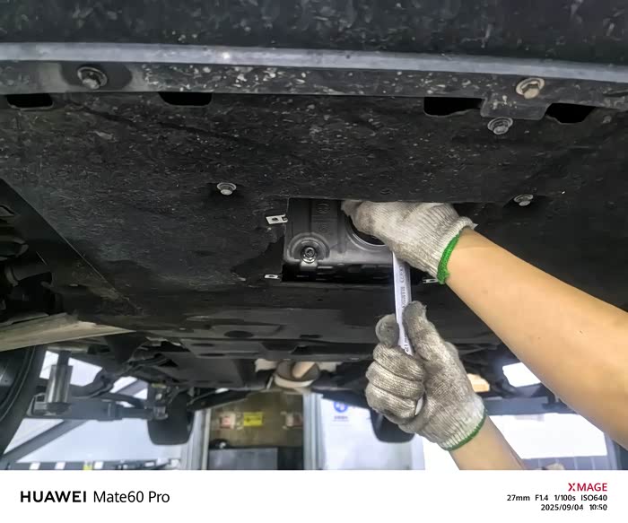

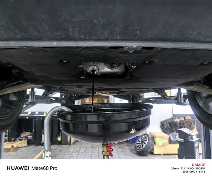

更换机油与机油滤清器,打开护板,取出旧机油滤清器,在新滤清器密封圈上涂抹少量新机油,顺时针拧紧贴合
更换机油与机油滤清器,拆下油底壳放油螺栓,接好废油桶收集旧机油
机油加注口倒入对红旗专用应型号新机油(5W-30全合成机油)

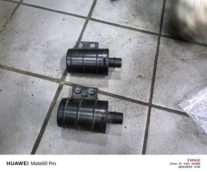

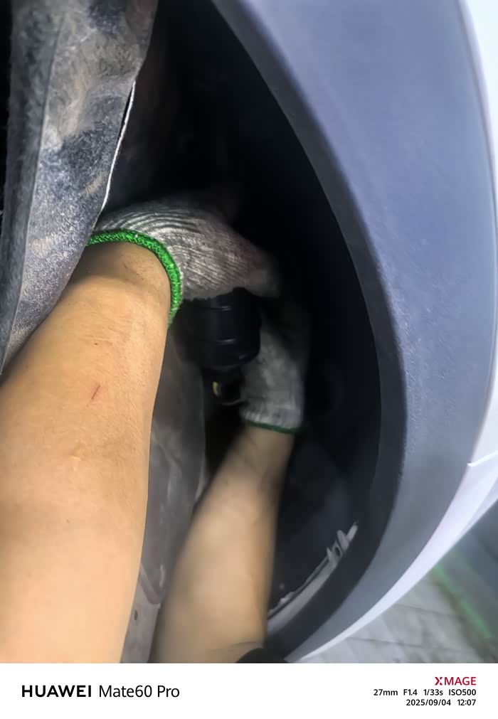

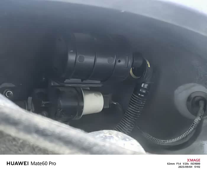

拆下后轮准备更换碳罐
碳罐这个位置真够绝的,轮罩拆啊拆,多拆几次么废啦啊啊
看看碳罐藏在这里,更换不容易
新旧碳罐,竖起来看了一下里面感觉没什么两样,规定动作不懂换吧

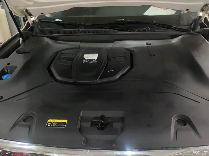

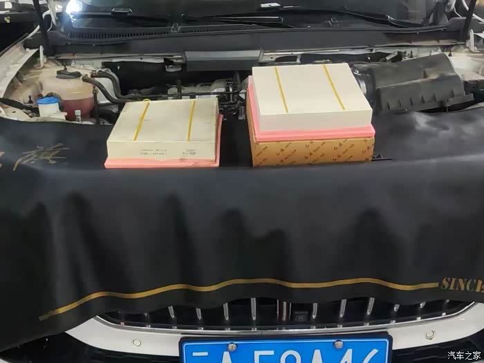

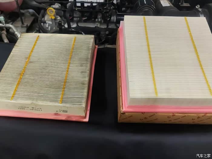

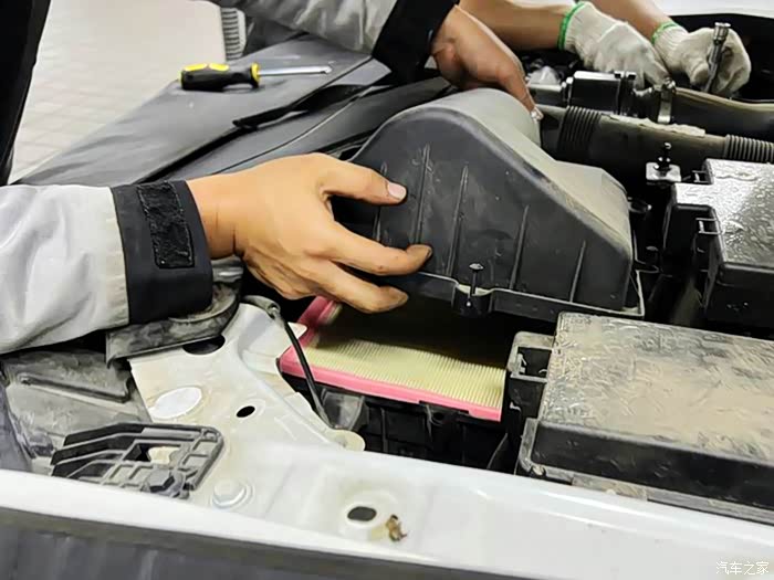

发动机舱内空气滤清器外壳,取出旧滤芯
准备更换空气滤芯。
拆下的旧滤芯与新的滤芯对比一下,换上新滤芯,OK。
OKOK全部保养项目完成,泡沫清洗剂清洁,干干净净的机舱看着就是舒服。

汤饱饭足,结账结账,总金额1153元,工时费总监优惠8.8折,刷卡1207.27元,吐血啦

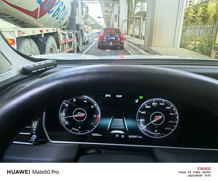

贴心服务提醒下次保养里程88088公里,哈哈好吉利的数字;时间是2026.09.04,OK记住了
保养后打道回府,前面偶遇一辆自家车系H9。路途平顺性与行驶质感均有明显提升?好像没感觉哈哈
