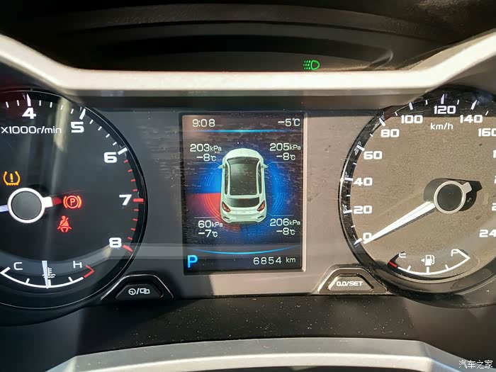

胎压显示60kpa
话说这胎压监测真管用,对于我这种不是经常开车的人来说,我也不确定是不是真的扎胎了,反正显示有问题哈,下车一看,哎,果然啊,凡事都有第一次,以前真的只是看过别人换过,确切的说,理论上我会,实际操作真的第一回。

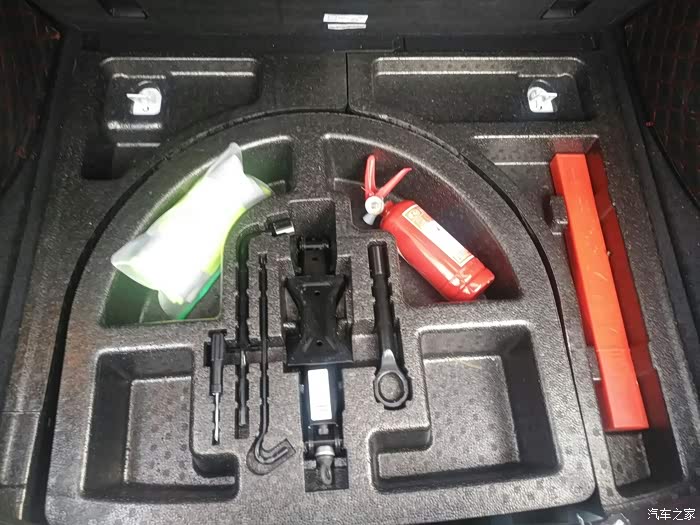

后备箱底部打开的样子
里面东西真不少,机械千斤顶,套管扳手,三脚架,小灭火器,还有就是,2018新交规规定车上必须要有一个反光背心,我可是知道的第一时间就买了两个,为啥买俩呢,当然是送我小舅子一个啦。

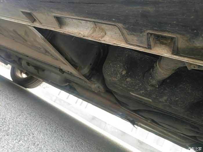

看一看底部空间,白色铁板那里正好与千斤顶吻合。

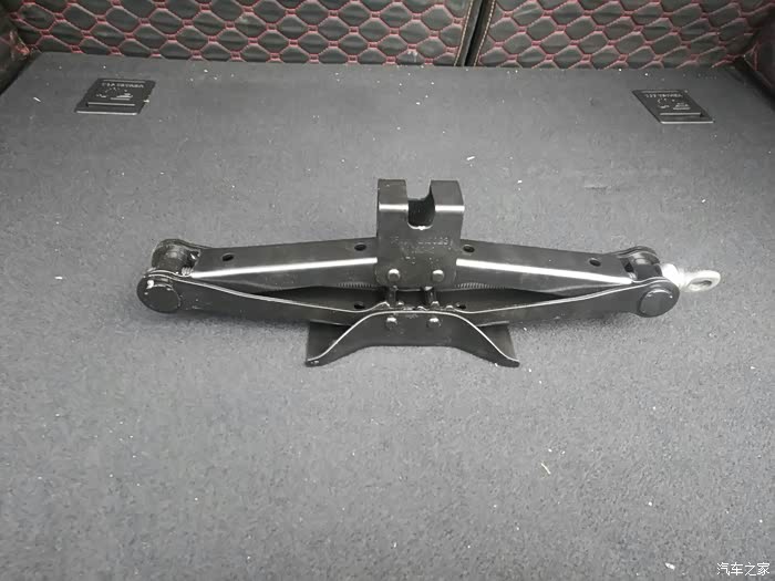

看,我也是第一次看到有开口的千斤顶,这是不是帝豪GS定制款啊。

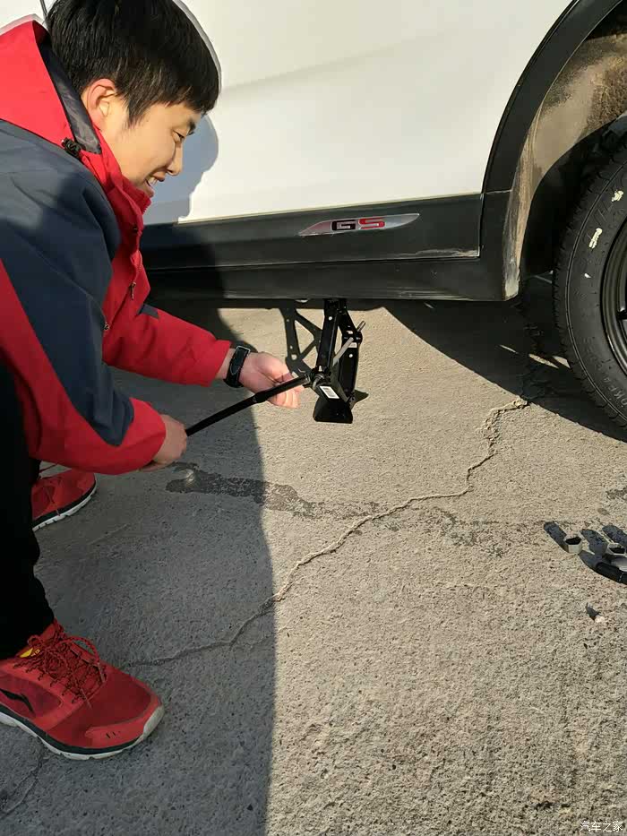

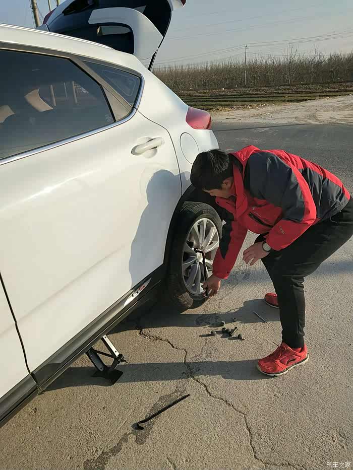

对好,快速拧动中间的螺杆,车轮离开地面5-10厘米最好。

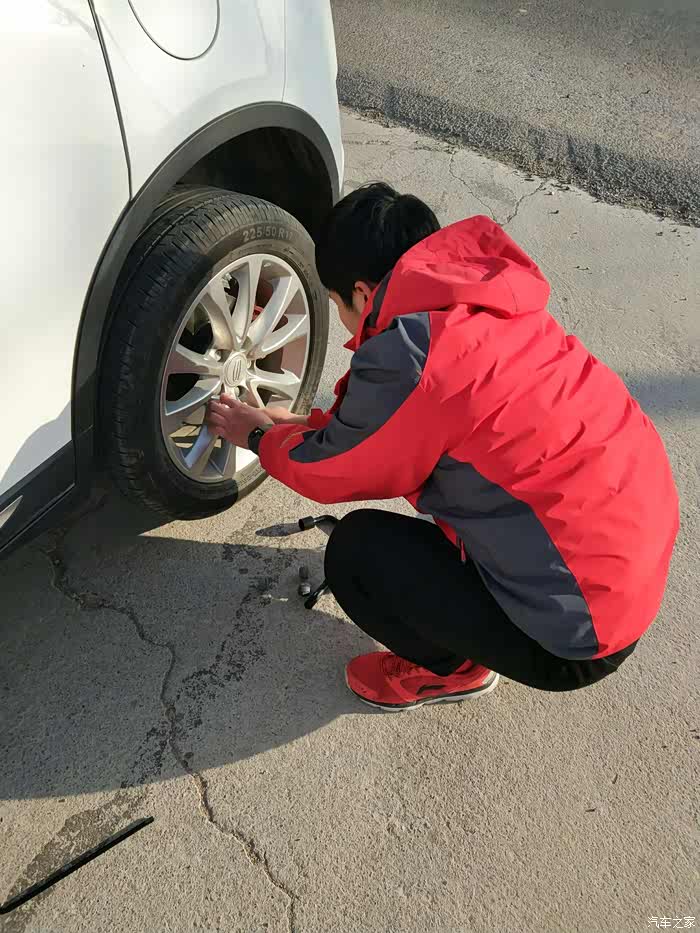

用套管扳手逆时针拧动螺丝。

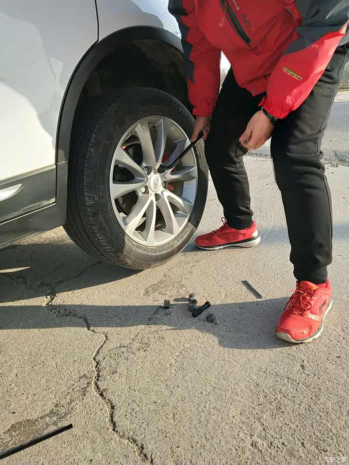

一个一个来,如果是女生可以用脚踩。松动一点就好拆了。
如果螺丝全部送了,轮胎还是很结实,那就像我一样,用备胎大力撞击轮胎侧面,这可是修车老师傅教过我的。

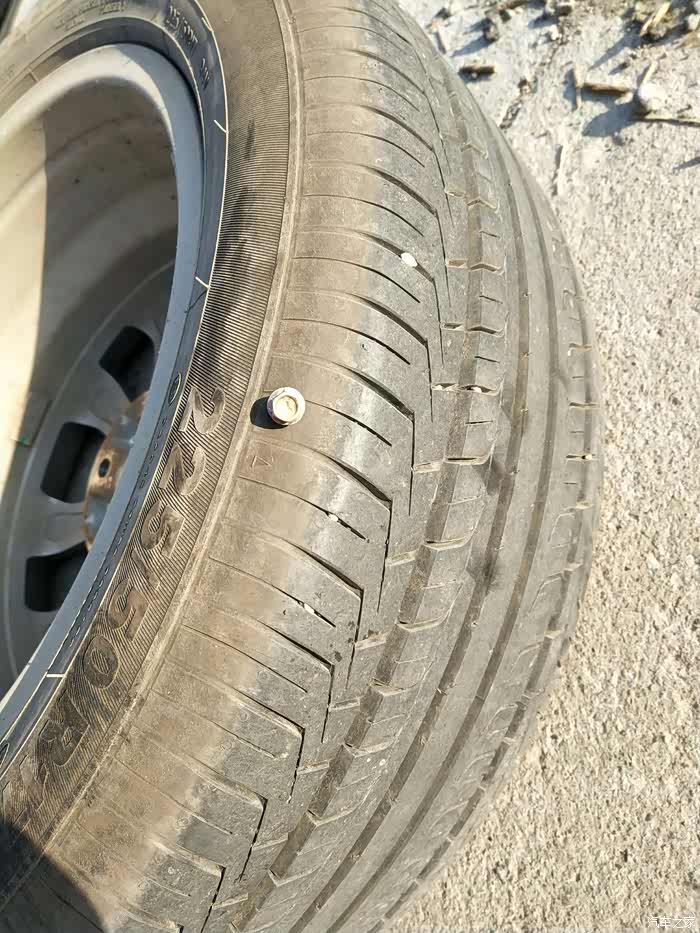

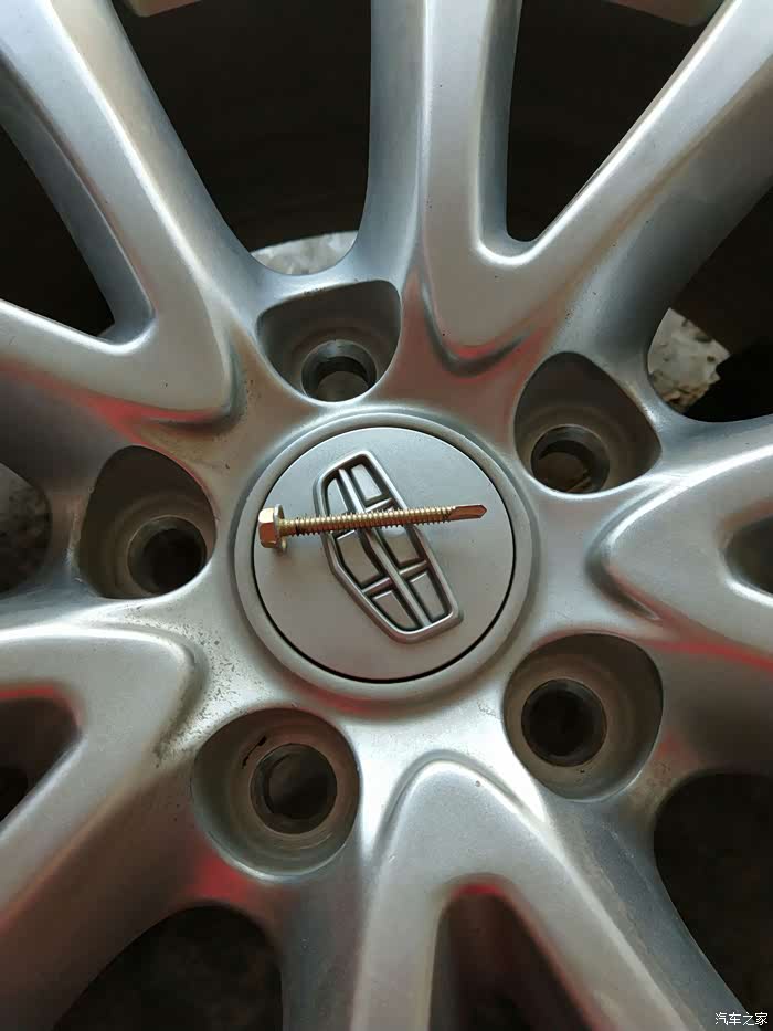

哎,果然被扎了,看这大钉子。

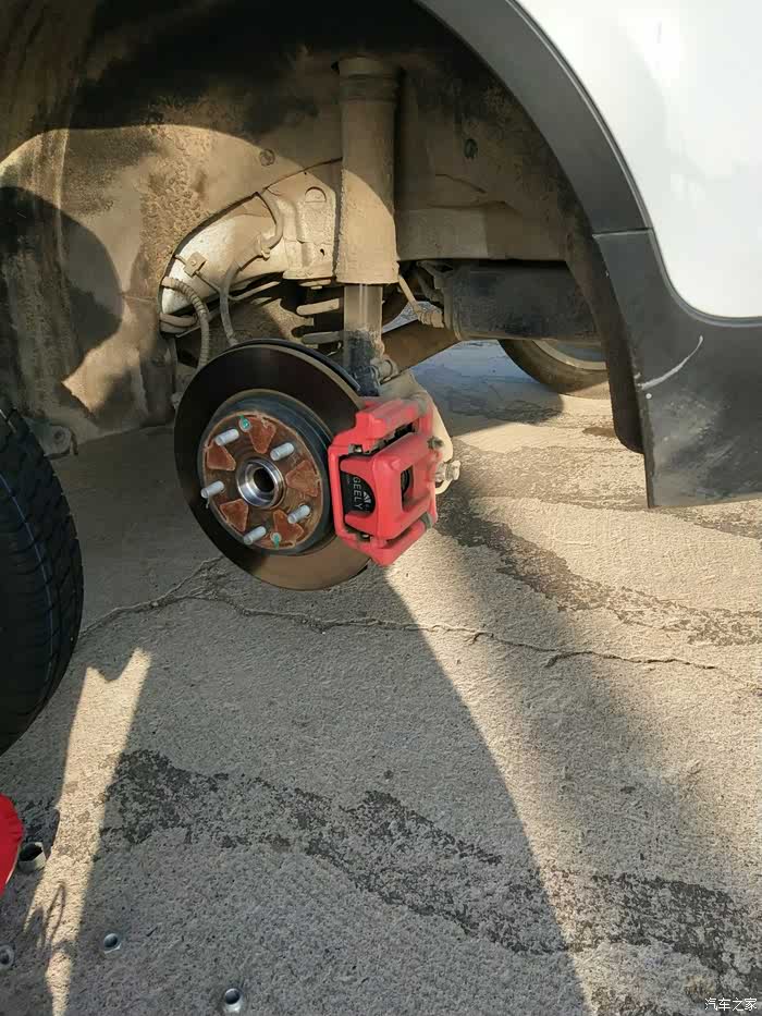

看看里面的结构,红色卡钳不错吧。

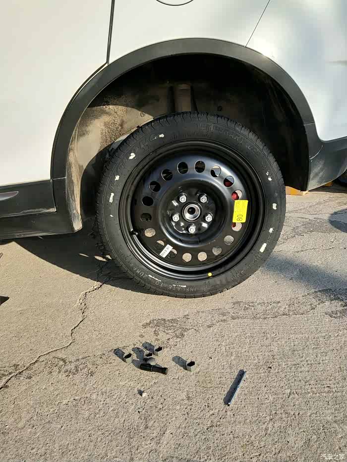

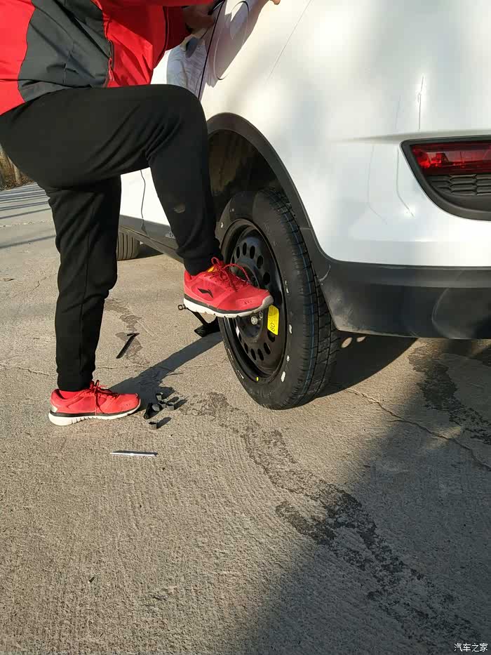

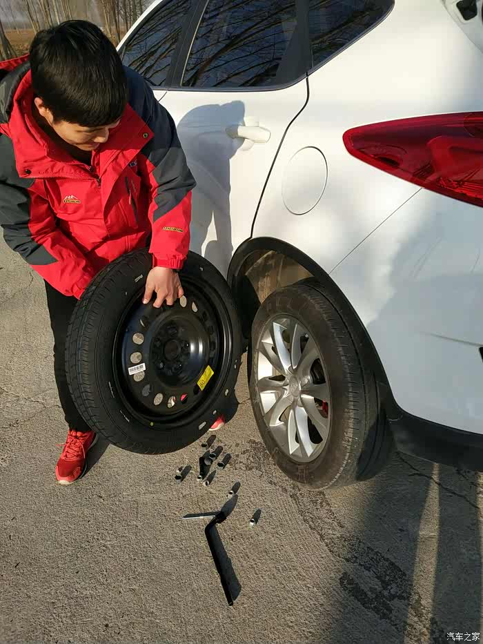

安装备胎,用螺丝上劲,一定最后用脚踩一踩,要不然容易出大问题。
五颗螺丝全部ok。

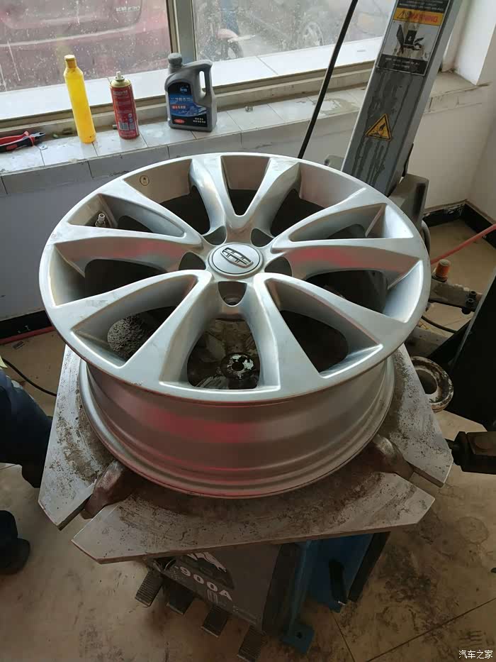

这是拔了胎的轮毂,很宽很漂亮吧。
给这大钉子也留个纪念吧。

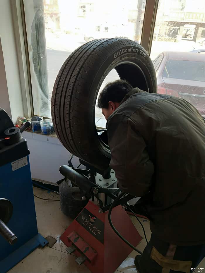

补胎师傅正在补胎。

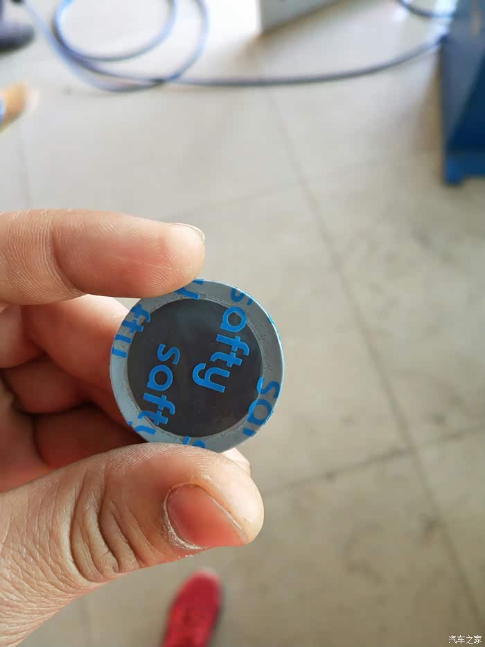

用的就是这个贴片。
