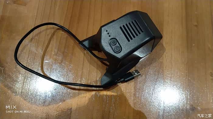

1.行车记录仪的模样:

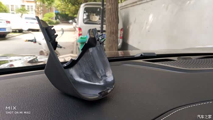

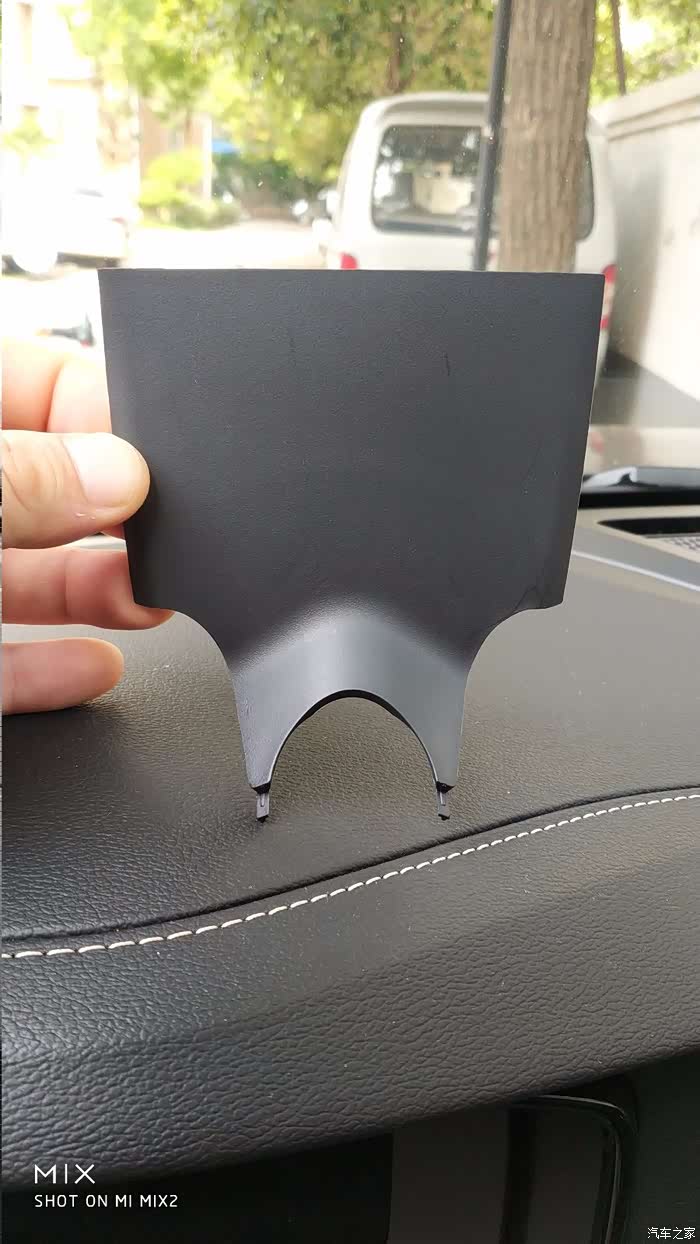

取下来的行车记录仪扣板,捏住直接下拉就下来了:
取下扣板的样子,里面有三个卡子孔,跟行车记录仪三个卡子对应:

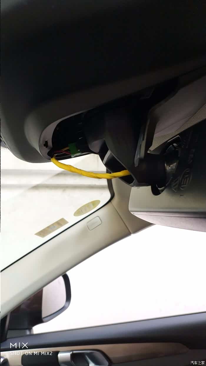

取下行车记录仪后,后面的盖板也要取掉,方便走线:
行车记录仪卡子固定,拆了后盖板,就很好固定三个卡子了,一个手在里面扶着母扣,一个手在外面往里按公扣,很快就固定完毕,该盖扣板和走线了:

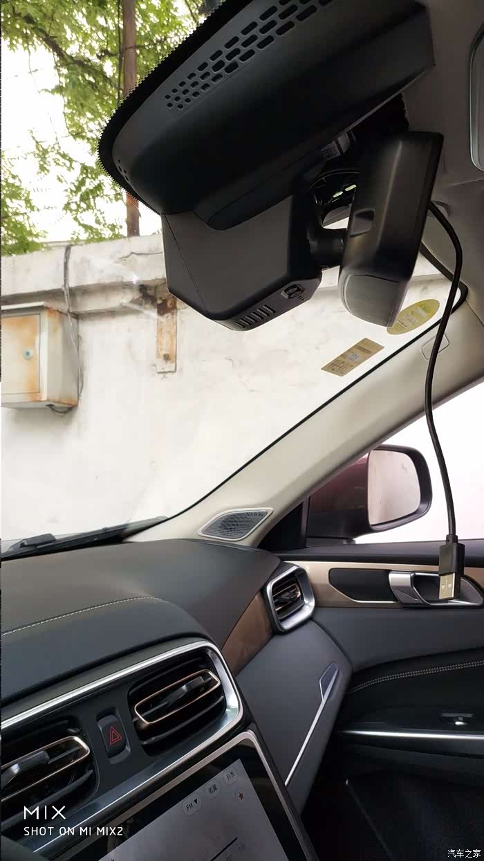

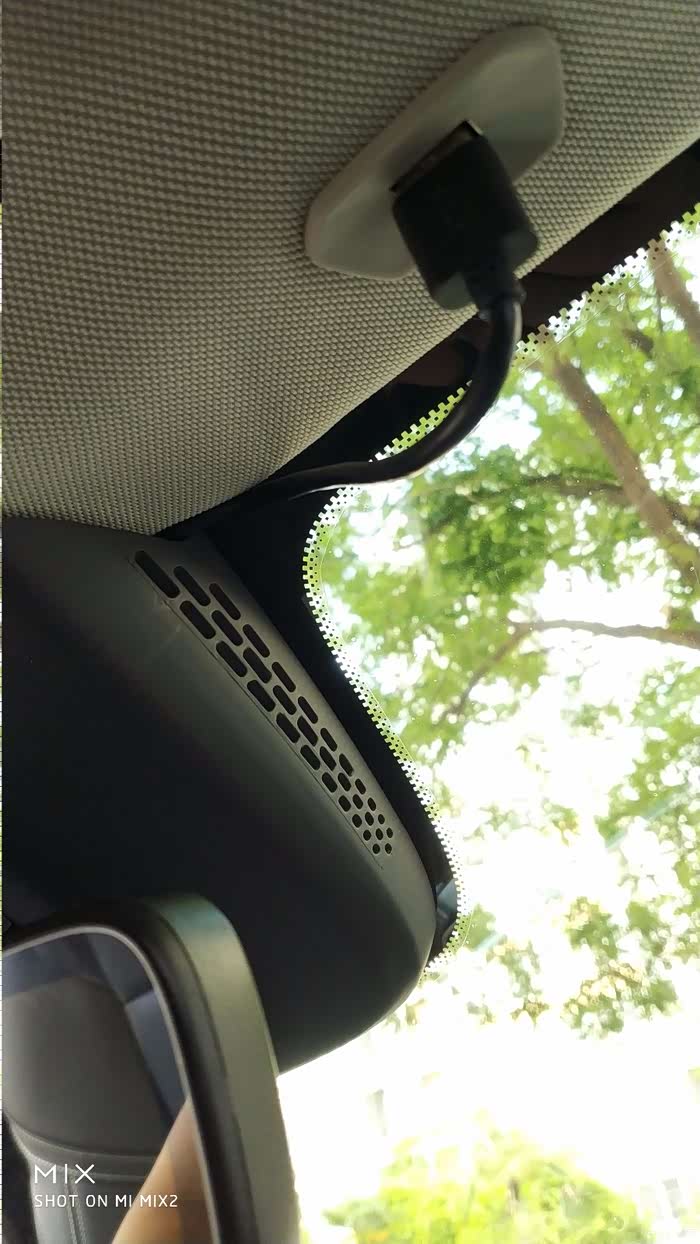

USB线从塑料盖板边缘弄到贴近玻璃处,然后插上USB口,完工!

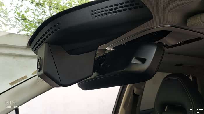

盖上后盖板,安装完成效果:
