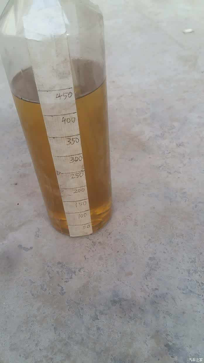

【工具】千斤顶1个;19套筒(拆轮);9、10梅花扳手(松前、后轮排油阀);尖嘴钳(松离合塑料排油螺丝。其实直接用手可拧动。);空塑料水瓶两个(瓶盖开孔要穿胶管,瓶身贴上纸胶带,每50毫升标注,接旧油);50毫升注射器2个(抽旧油,加新油);奶吸管2个(接注射器);内外径5-7亳米胶管1米(排旧油);旧衣服(铺发动机仓,防滴落刹车油);报纸5-6张(铺车头下,钻车头下排离合油防脏衣服;卫生纸,湿巾(清洁排油口,净手用);板砖21块,2厘米厚书2本(支车身用,4轮每轮5块,后两轮每轮再加2厘米厚书1本,第21块砖砸轮用)

【步骤】1、停车拉手刹,拆松4轮20个螺丝,然后千斤顶依次顶起4轮支好,砖块支在千斤顶和轮胎之间;2、打开机盖,拧下刹车油壶盖,用旧衣服做好围挡,用注射器抽出约50毫升旧油,用另一注射器加满;3、拆下右后轮,注意卸完螺丝后要由内向外狠砸轮胎内侧。取下防尘帽,套上10梅扳手,套上胶管(另一头在有刻度的塑料瓶中)。拧松排油螺丝,踩刹车25次(不必点火),添满刹车油。如此循环,直到排出新油(胶管头要浸在瓶内刹车油中),拧紧排油螺丝,套上防尘帽。(不用担心排油端进气,根本进不了)。第一个排油后轮排最多,大约220亳升。装上轮胎,拧紧螺丝,顺序是13254。同理,左后轮。4、前轮也一样,最好打方向(不用点火),更好操作,注意踩10次,添一次油。5、离合分泵。躺车下,取下防尘帽,接上胶管,尘嘴钳拧松排油塑料螺丝(转动范围有限位,大约90度,不可太多)踩一次离合,添一次油(踩两次很可能油低于min线,而进气)。约排100毫升。拧紧(可手拧,注意限位),取下胶管,套上防尘帽。6、添刹车油到max线稍上,拧紧刹车油盖。7、降下车身4轮,进一步紧固(我的套筒25厘米长,按110牛米算,大概就是抬起90斤重物的力)螺丝。8、收拾工具,清理垃圾。9、试车。隔几天后检查排油口及刹车油液面高低。

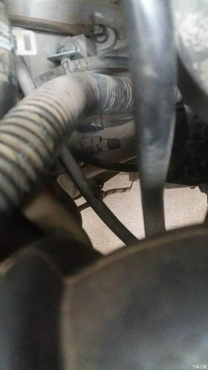

离合分泵排油螺丝。从空滤盒左侧向下看
注:拧离合分泵用手即可,不用扳手,钳子。该螺丝有限位,大概活动范围90度左右。
1人换,刹车油壶添油是关键,后轮踩刹车25添一次油;前轮踩10添一次油;离合踩1次添一次油。
再一次说明排油端不会进气。

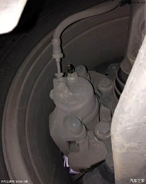

【再补充】换刹车油离合分泵油不用拆轮胎,不用拆空滤盒子。但要顶起车子前部,打方向方便排油,钻车底方便排离合分泵油。后轮排油直接排油即可。
前轮排油位置
